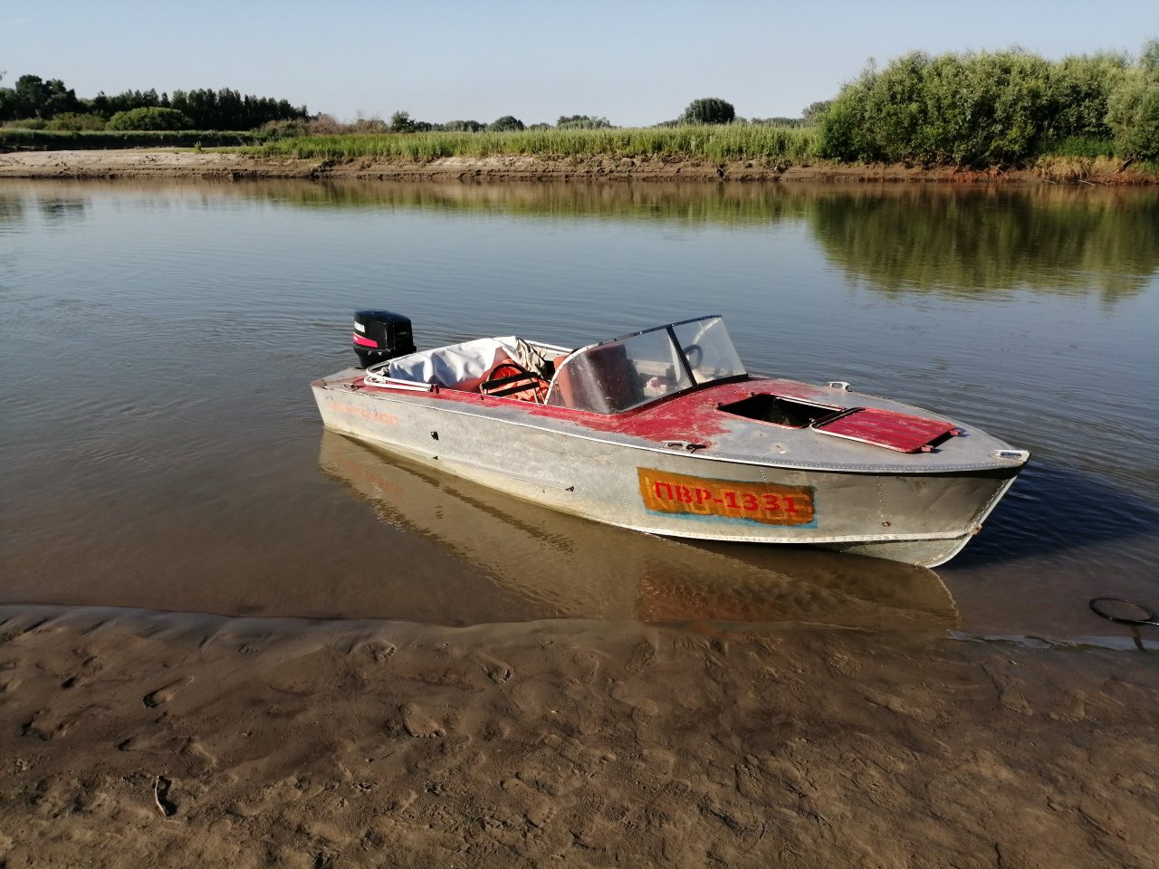

Началось все в далёком 2000 году. Приобрёл себе Оку 4 и вихрь 25М. От Оки был только голый корпус убитый рыбаками но днище конфетка. Своими руками еле как создал более менее комфорт для передвижения. С этой лодкой прожил до 2019 года. Сначала висел 25 потом 30 вихрь потом переделал танец и висели 2 по 30 вихря а после уже приобрёл ямаху 40 3 цилиндра. Но в 2019 с покупкой местом на лодочной пришлось купить прогресс 2 1976 года в родной краске (точнее что от неё осталось) родным салоном, 2 вихрями 30 причем один был на консервации практически новый и кучу всяких запчастей вещей и рыбатских принадлежностей. Хозяин умер а детям водные забавы были не интересны. Кстате не пожалел очень много полезных советских ништяков которыми пользуюсь и вспоминаю добрым словом. Вихри улетели в лет окупив львиную долю затрат. Но встал вопрос 2 лодки какую оставлять. И решил на удачу что первое купят то и уйдёт а на другом буду ездить. Подал объявление и ровно через 12 часов с момента продажи приехал мужик и забрал Оку не торгуясь хотя ценик был не из дешёвых. Короче к делу. Прогресс был переделан под 40 ямаху и спущен на воду, и в путь.... После первой поездки я был просто убит. Утюг утюгом
... Максимальная скорость 40 км по течению, Ока бежала 55 смело. Заваливался влево... Нос гулял...
Приехав домой начал цесать репу как жить дальше. И начал с того что 40 ямаха с доплатой правда но была обменяна на 55 ямаху. Рулевое было так же доработана. Так сезон и откатался спалив пол тонны бензина а то и больше. Ну под конец сезона выводы были следующие: Ока плюсы это маневриность, легкость, высота борта, управляемость, скорость. Минусы комфорта нет практически, начались раковины по корпусы и реданы пришлось подрезать, по мелкой волне как по стиральной доске, кармашки, бардачки только самодельные и совсем не удобные. Лобовое стекло и панель сделаны так что вообще конструктора к стенке и расстрелять. Прогресс 2 плюсы- КОМФОРТ. Этим все сказано. И наличие всяких полочек бардачков и главное носовой люк. Как он идёт.... Ровно упорно волна до фени.... Вес свое берет. Под 55кой бегу свои же 55 км на 13 винте. Зимой приобрёл 14 шаг поглядим. Спать, есть, рыбачить одно удовольствие. Под тентом осенью спали 3 человека в мешках при минусовой температуре и ни кто не замёрз и не было тесно в ребро ничего не довило. Передвигаться по палубе удобно и безопасно. Не боишься свалиться в воду оступившись. Из минусов совсем не нравиться управляемость. Это лодка для ровных и прямых маршрутов. Долгий выход на глиссер и этот гребанный завал слево на полном ходу. Приходится сидеть по середине если один и при обгонах других лодок были случаи закусывания волной от другой лодки но хоть его и заваливало на борт через миг он снова летит. На этом все. Так что доволен прогрессом. Будут доработки в виде всяких ништяков которые совсем на ход не влияют. Восстановление лакокрасочного покрытия и т.д. Мотор на мой взгляд подобран идеально больше точно не стоит меньше хз на любителя. Короче по лично моему выводу прогресс это семейный такой бронивик на котором ты едешь едешь едешь едешь и главное не устаёшь, а ещё главней уверен что речная волна ему до фени и ребёнок в безопасности. Спать удобно, есть удобно, пить удобно (чай), вещи размещать ваще сказка. Итог из окавода перешёл в прогрессовод и ни капли не жалею. Но.... По Оке скучаю)))) Повторюсь это лично моё мнение. Не профи не спец а чисто любитель.
P.s. если кто даст пару совету которые улучшают любые характеристики лодки то буду рад. Продавать не планирую и прямо смотрю в наше безоблачное будущее.

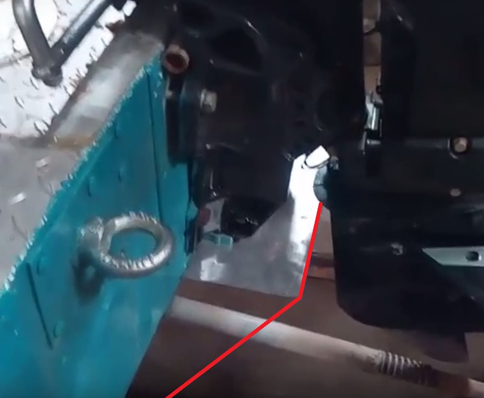

Всем привет. Тема нижеуказанная моя. Работы провел много. Но ещё не закончил. Вроде уже настроил комплект, а потом решил улучшить, а стало хуже. Т.е лучшее враг хорошего))))). Скоро сезон, но с этим Кови 19 что будет не понятно. Если есть вопросы пишите, отвечу.
А что стало хуже и почему?
Если посмотрите последнее видео в теме, то я описываю что изменил, вот эти изменения и сработали отрицательно. Буду все на шаг назад возвращать.
Пересмотрел видео.
Думаю, что надо ещё форму изменить - "вода не любит углов"(с), поток будет более "гладким", срывов станет ещё меньше и на циркуляции ход будет более устойчивый, как то так сделать, увести линию до борта:

И клин сделать вместо трубы.

Пересмотрел видео.
Может быть, но до этого варианта стояла пластина зеркально к вашему рисунку, можете в теме выше посмотреть. Эту нержавейку делал потому что больше по размерам листа не было.
Я видел, как было раньшет, участвовал в обсуждении темы про скулы и пр. :drinks:
Можно к той что сделана сейчас, добавить две "боковые" части, будет составная или попробовать так, потом добавить и сравнить результат.

Вместо трубы, подложенной под мотор, поставить клин, чтобы по "фен-шую" всё было, а не "времянка". :cool:
Или - "Нет ни чего, более постоянного, чем временное."(с) ;)
Да, точно, не сразу понял про какую трубу и клин речь, клин сделаю, отвык от лодки уже, позавчера только снегоходный сезон закрыли, через 3 недели сезон жидкой воды будет, но короновирус даст ли открыть его вовремя?
