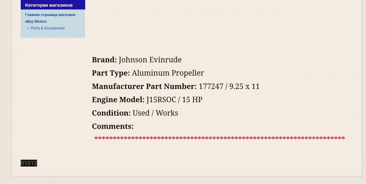

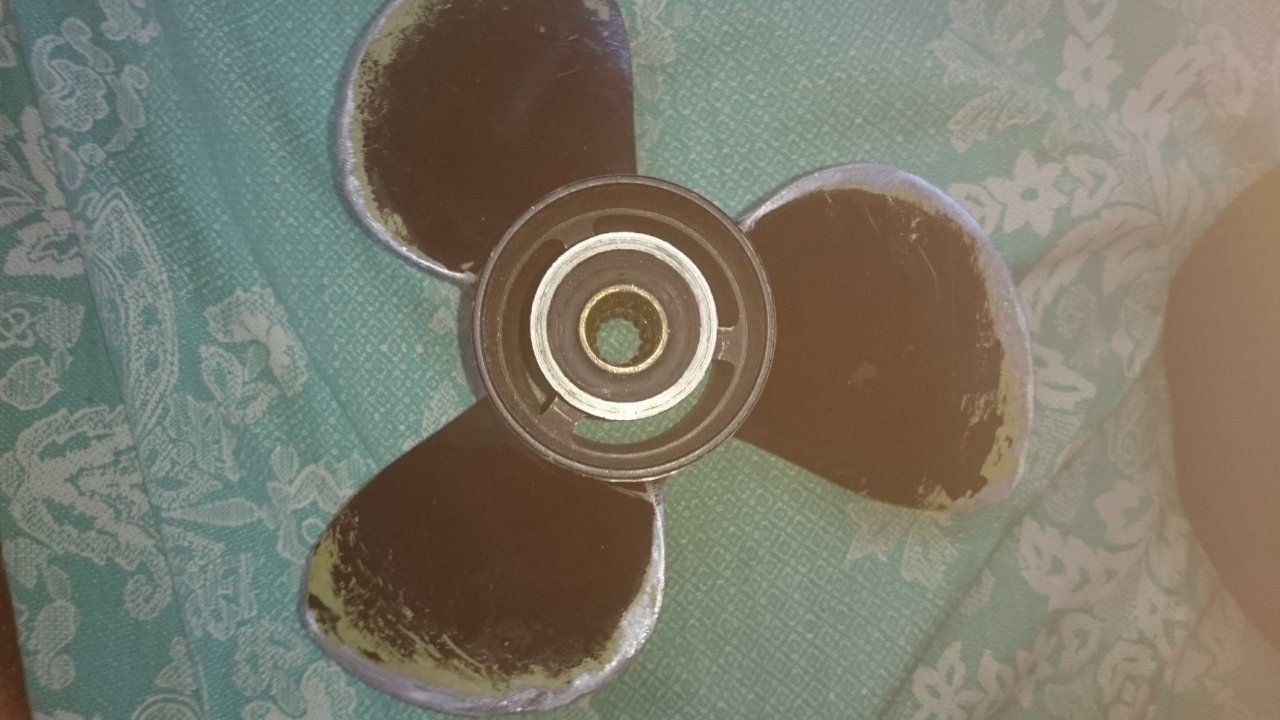

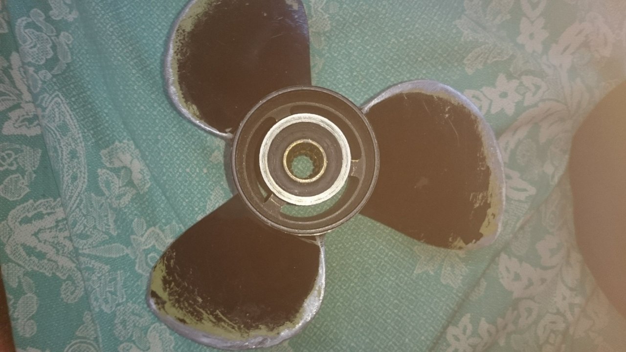

Дык в профиле и лодка и мотор. Мотор купил уже с двумя винтами, то есть 8го шага (как на нём написано) солас, и вот этот Посмотреть вложение 175363 - это я такой же по номеру искал , вот сам винт Посмотреть вложение 175364Посмотреть вложение 175365. Почему кривой - на дне трубы лежат и я их зацепил, две лопасти ушли.

Ничего я не понял, на фото это не джонсон.
Если у тебя пятьнаха, 8 шаг солос можешь выкинуть, ни чего ты с ним не сделаешь.
9 шаг, если сможешь , перегинай в 10 шаг.
Тот винт что на первом фото старый очень, лет двадцать ему. Диаметр стерт, наваривать на каждую лопасть надо мм 5-7 ему. Похож на старый винт тохацу.

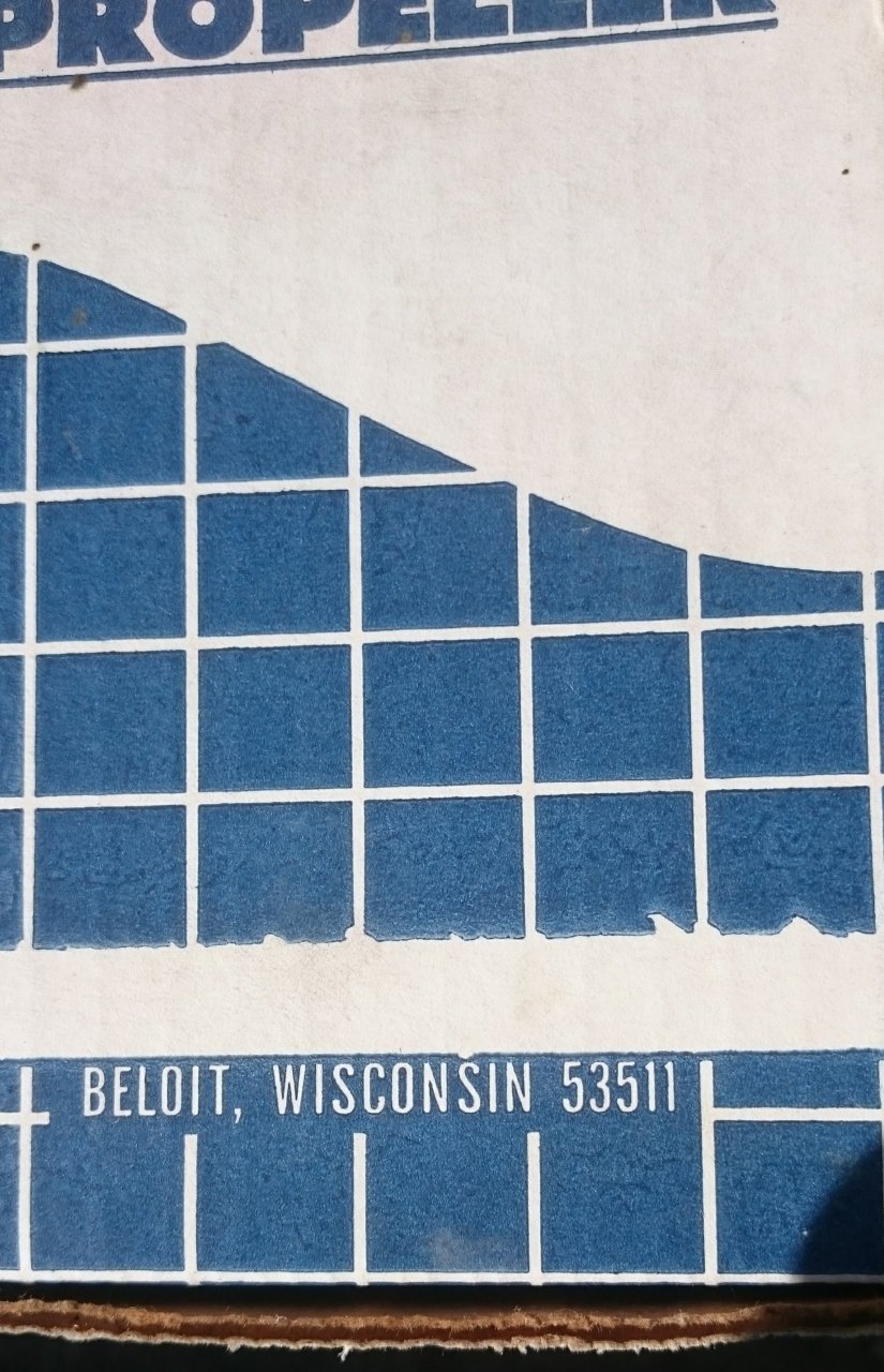

Покажи коробку ОМС, я тебе расскажу, что это за винты. Это я убедиться хочу, что правильно понимаю про что речь, но могу забежать вперед и сказать, что говно это редкостное.

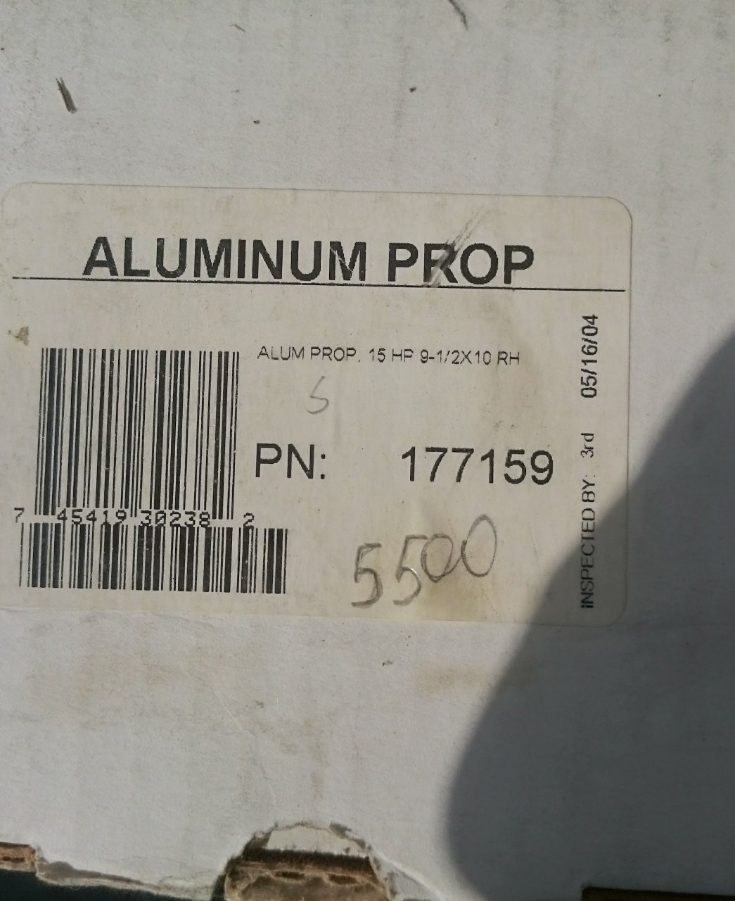

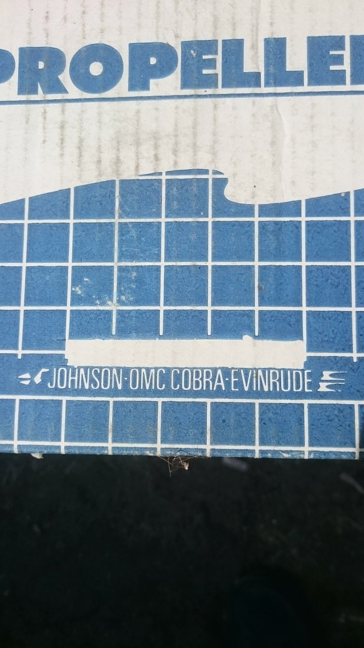

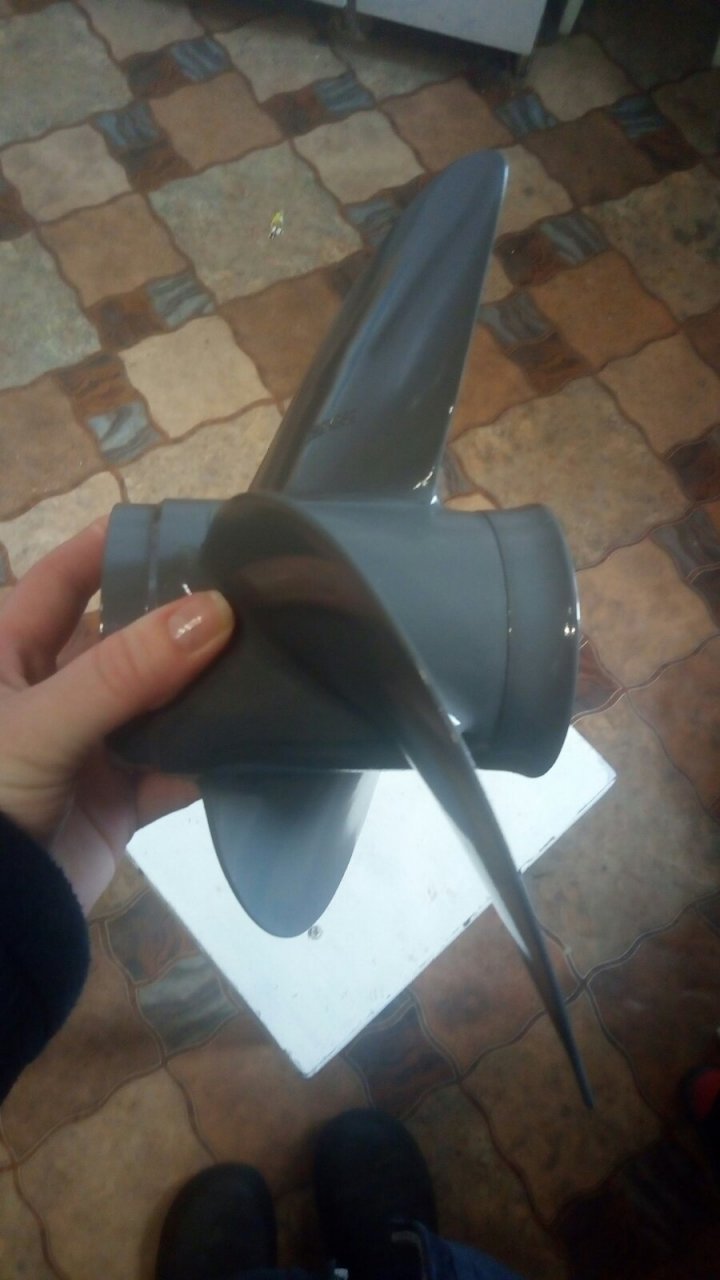

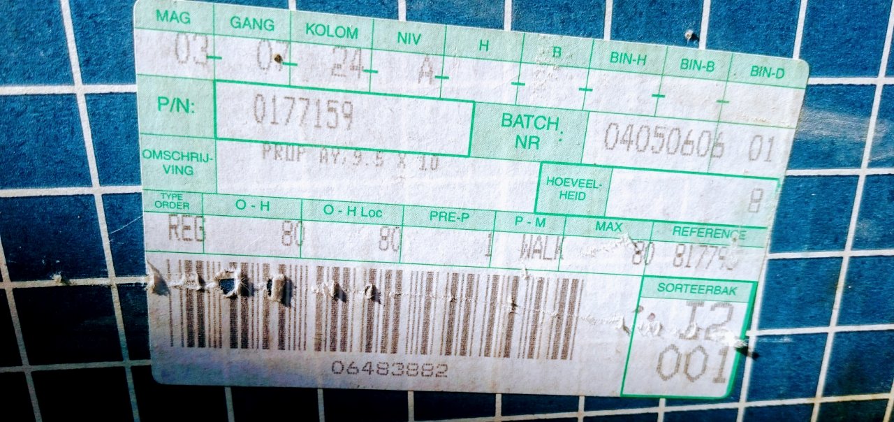

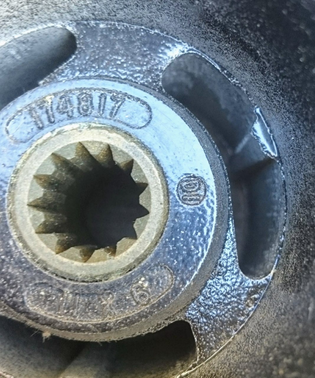

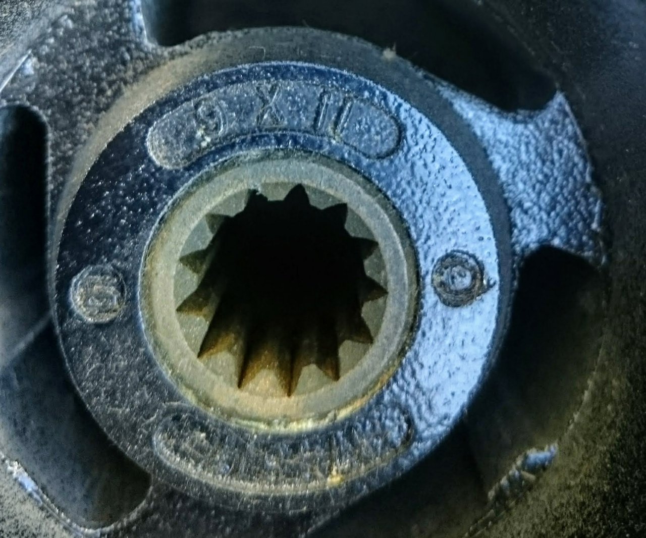

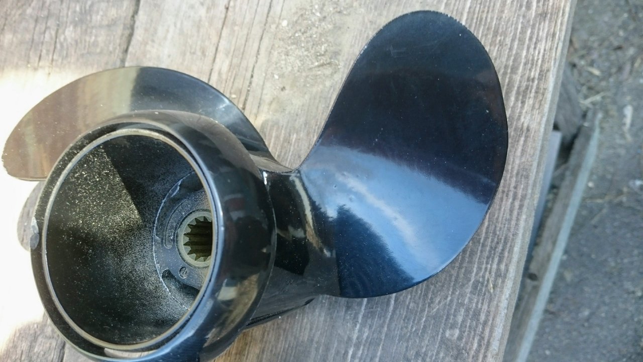

Приветствую Андрей. Вот коробка от 10го шага, от 11го точно такая же и фото поближе винта 11го шага, 10ый на моторе стоит. 175567175568175569175570 и винт 175571175572175573

А по коробке что скажешь?
Скажу понять тебя сложно.
На фото это два разных винта или просто второе фото с таким качеством?
Зачем тебе винт с диаметром 9" на пятьнаху? На джонсона диаметр нужен 9 1/2 , по идеи 9"" должен в перекрут уйти на 500об/мин.
У тебя другой винт, который 10 шага имеет диаметр 9 1/2, из каких соображений 11 шаг с диаметром 9" ?
Коробка та и есть, про какую я говорил.
По джонсонам не помню, но ямаховские винты у них точно с кривым шагом. Алюм. ломучий, литье корявое. Варится очень плохо.
Могу совет тебе дать.
Ты эти винты не пытайся сейчас править. Лопасть отобьешь под корень на счет раз. Потренируйся на солосе или бексане. На этих, чуть не под тем углом стукнешь и лопасть полетела нах.
