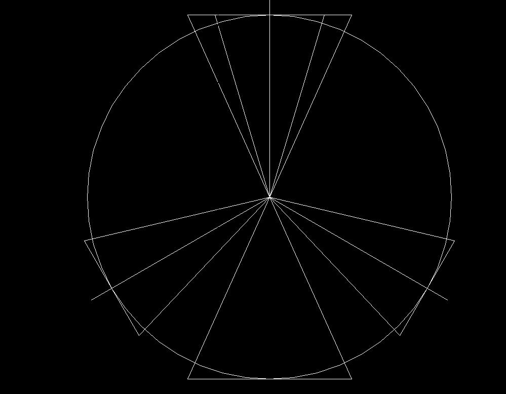

то между входящей и выходящей кромкой расстояние будет еще меньше , чем у трехлопастного
не будет, вот рисунок, три лопасти и две лопасти, общая площадь у лопастей нарисована одинаковая (те 2 лопасти =3 лопастям по площади)
Даже на взгляд очевидно что расстояния между кромками отличаются почти в 1,5 раза
А ступица где?
Например на пятьнахе диаметр винта 235 мм, диаметр ступицы 70 мм плюс зона тени от редуктора, зализи и т. д. Прибавляй еще больше трети площади. И еще прибавляй ту площадь которая отрежится, от твоих нарисованных кончиков лопастей. Лопасти ведь не бывают такой формы как ты нарисовал, наоборот у большинства винтов кончики лопастей гораздо уже, чем лопасть возле ступицы.
Я имел ввиду расстояние именно возле ступицы, для примера посмотри на двухлопастной говноходный винт. Ну или на Салютовский винт(( он у меня под рукой просто оказался)) это всего навсего 1,5л/с на валу, прибавь дисковое отношение, ну хотя бы пятьнахи..... А сороковки? А 150л/с? Предел диаметра ступицы при этом 110 мм. Больше уже не бывает.

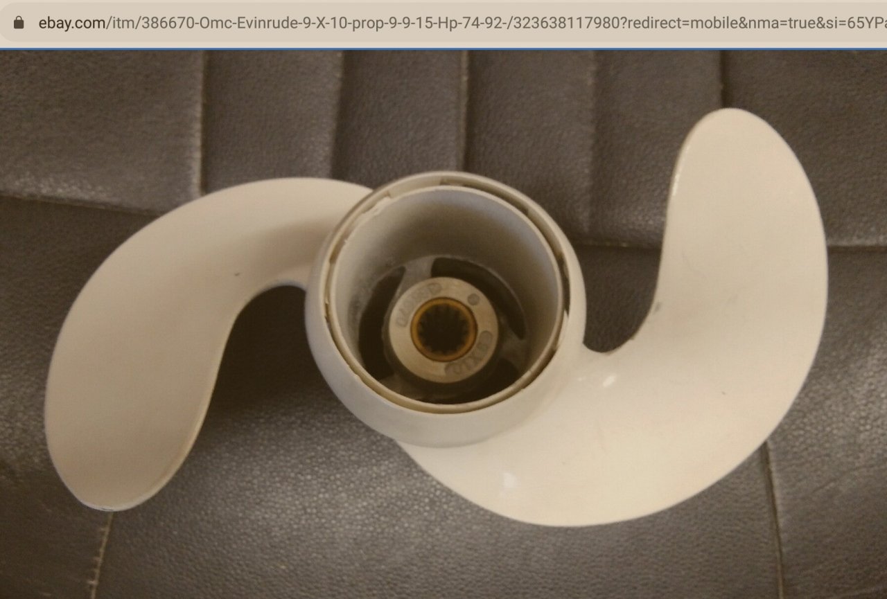

1 881
16 783
1 451
Имхо такие саблевидные винты имеют крайне низкий кпд из возможных, прелесть их только в том что они меньше запутываюстя во всяких веревках и водорослях.
Это миф.
Траву и веревки собирает сапог и редуктор, а уж намотать все это любому винту раз плюнуть.
А вот как раз ссблевидные винты очень жестко стадают от травы, веревок, сетей. Повреждения всегда фатальные у этих винтов, в том числе и от песка, глины, камней.
Потому как они имеют ДЛИННЫЕ, тонкие, узкие лопасти. Огромный рычаг делает свое дело на счет раз. И вся геометрия коту под хвост моментально.

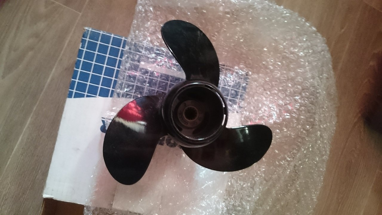

Дык в профиле и лодка и мотор. Мотор купил уже с двумя винтами, то есть 8го шага (как на нём написано) солас, и вот этот 175363 - это я такой же по номеру искал , вот сам винт 175364175365. Почему кривой - на дне трубы лежат и я их зацепил, две лопасти ушли.
Коробки от винтов не раньше воскресенья смогу показать, но чем они дерьмо ? На 10ом шаге весь прошлый сезон - вполне нормально, но без тахометра, в двоём идём в полный газ и завоздушивается, чуть газу поменьше и нормально. Четырёх лопастной 9го шага брал как грузовой, на 8 ом шаге не пробовал вообще хотя прошлый владелец ходил на какой то надувнухе именно на нём.

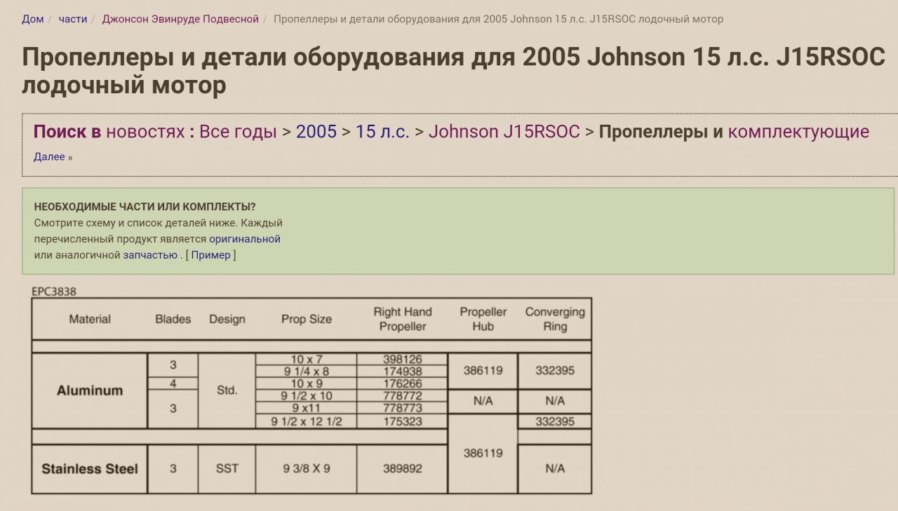

Да, купил здесь горку, буду разбираться, и с винтами тож..... :cool:

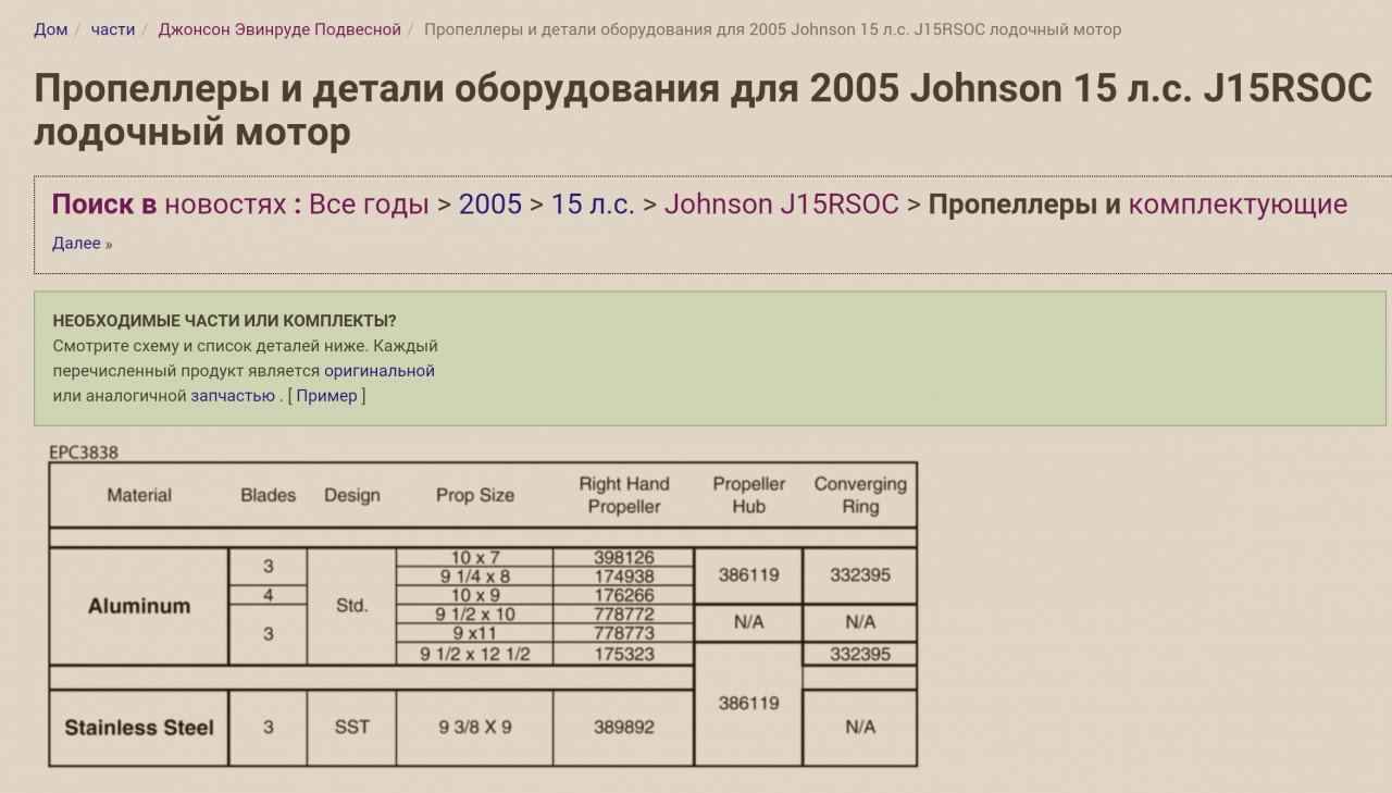

И это, Андрей, не два винта на Джонсон идёт судя по каталогу 175366 хотя почему-то нет винта который я выше показал. :pardon:

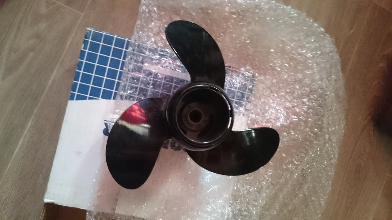

Приветствую Всех....
Только с воды..,опробовал винтик от Андрея 9,5\11 солас.., в одного 6100об\мин 33км\ч
в два чела 5700об\мин 30км\ч

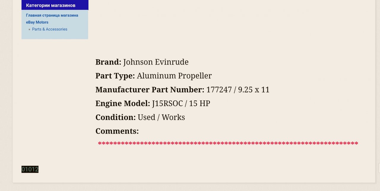

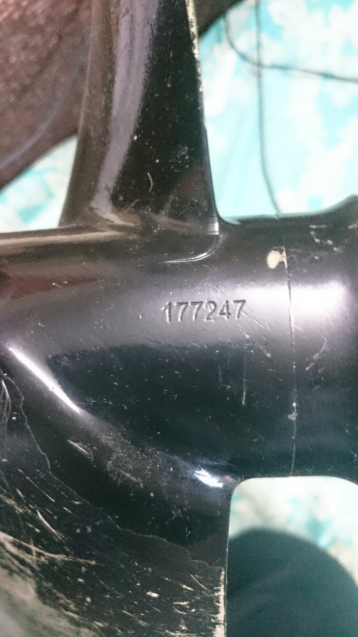

винт был с размерами 9,25\11 с завода,по факту был 10 шага ,со слов Андрея...
"Адмирал" , СПАСИБО!!
Леш ,я когда приобрел этот винт,правда не новый,сразу на воду....так на нем результаты были хуже чем на родном винте 9,5\10 тоже от Адмирала...,отправил Андрею на проверку и правку....
на твоем моторе 9.5\11 вообще должен быть" самый девке огурец" у тебя 255см3 у меня 216см3
Сань, так он и был самым, как говорится, дефке.....пока я его не покоцал. Для того и горку купил - поверить и поправить по мере возможности.
