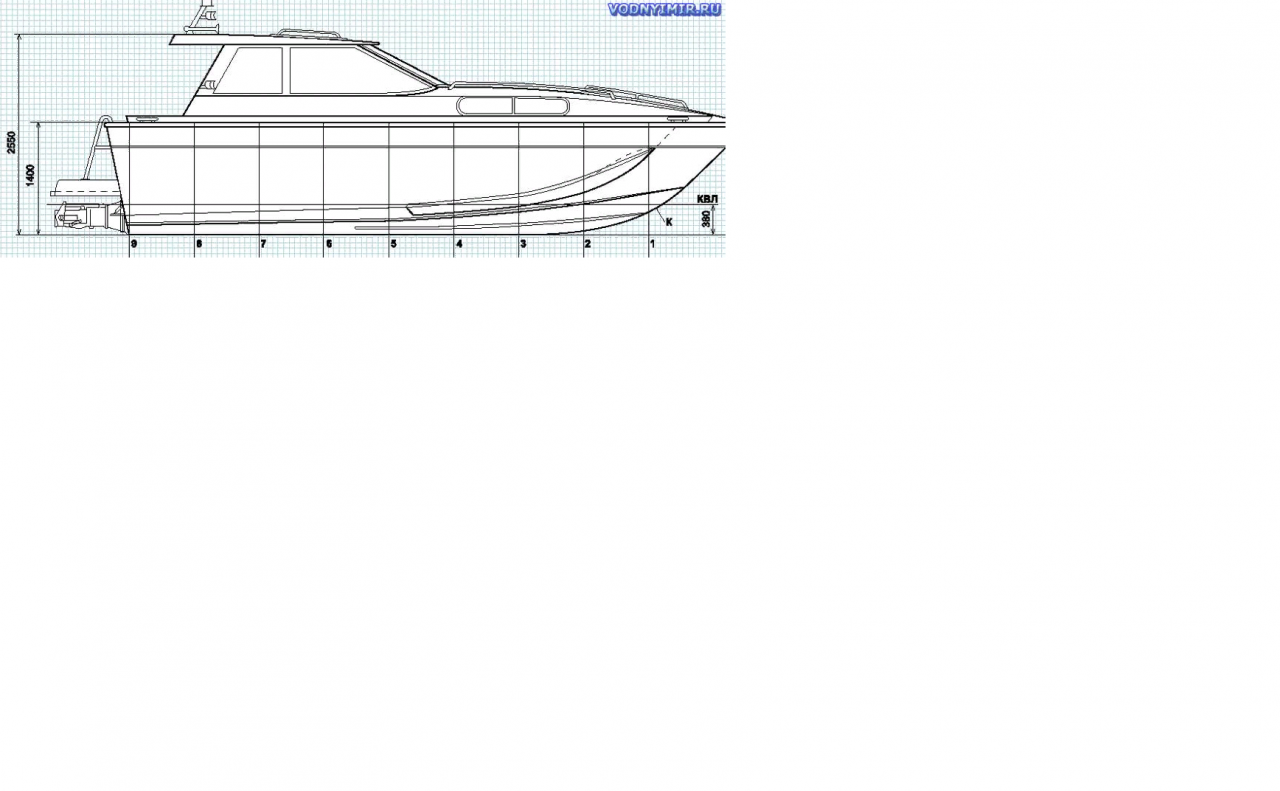

Начинаю постройку катера из ПНД
ОСНОВНЫЕ ДАННЫЕ
катамарана
“НордВест65К”.
Вариант “В”
Длина, м 6.800
Ширина, м 2.700
Высота борта, м 1.300
Вес корпуса, кг 410
Водоизмещение, кг 1700
Мощность ПМ, л.с. 2х90
Пассажировместимость, чел. 8
Строится для Байкала
Кто что думает мысли идеи советы буду рад сотрудничеству
В дальнейшем испытания и продажа.
Спасибо Всем кто откликнется.

И какие "идеи" и "советы" могут быть по одной картинке?

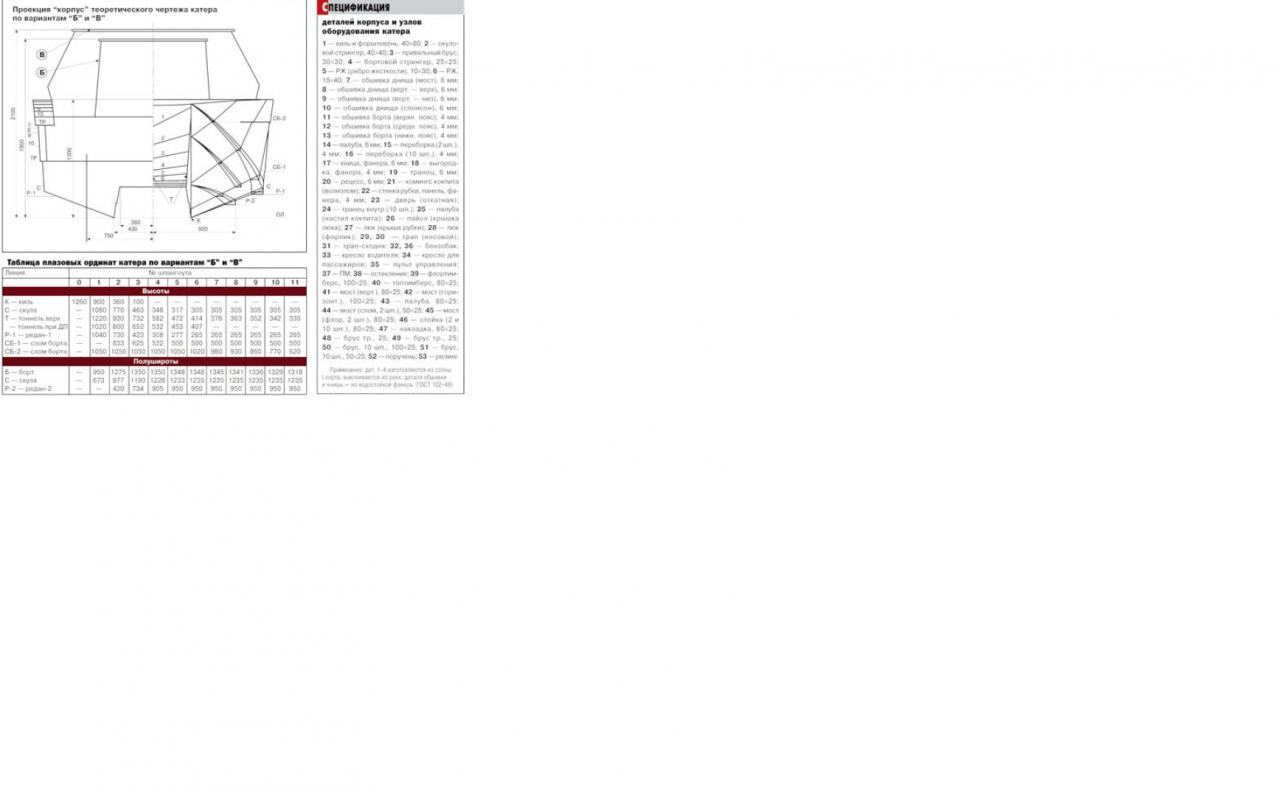

вот такой

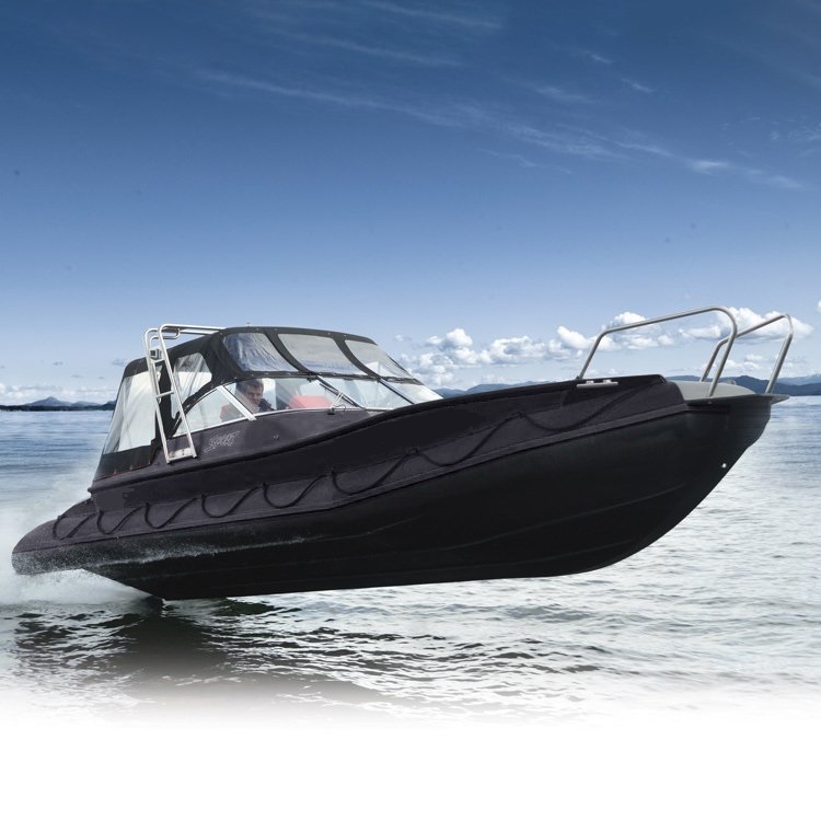

вот такие ходят и все хорошо с ними

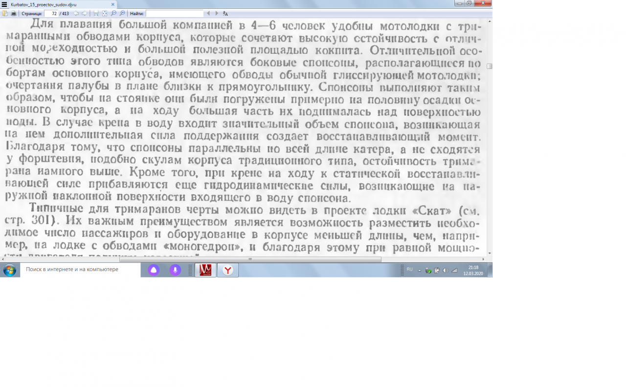

Если очень упрощенно подходить к сравнению обводов (например сильно килеватые у однокорпусника с катамараном тоже в одном корпусе) можно допустить что катамаран это плоскодонка ( не типа дори, а с широким дном) с утяжеленным днищем. Я бы подумал при рисках попасть на 4-х метровую волну ходить ли вдоль скалистых берегов по короткой волне на широкой плоскодонке! Скандинавы и наши поморы предпочитали килеватые вельботы. Динамическая остойчивость в разы лучше. Удачи с выбором проекта! Сверх-прочности в принципе не существует, материал корпуса и технология конечно-же важные составляющие части проекта, но все же вторичные.
Возможна такая-же критика моего Трифона. У меня основной модуль тоже почти катамаран. Но у Трифона отличия а-короткая лодка без катамаранных обводов очень не остойчива в статике -катамаран вынужденная мера, б-даже у нее удлинение корпуса 3, в- у большой лодки удлинение-5.
