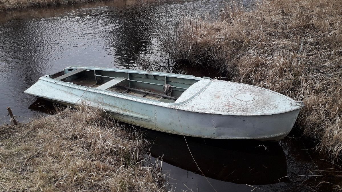

Для своих целей то же хороша. С 18м полетит и с тремя седаками.

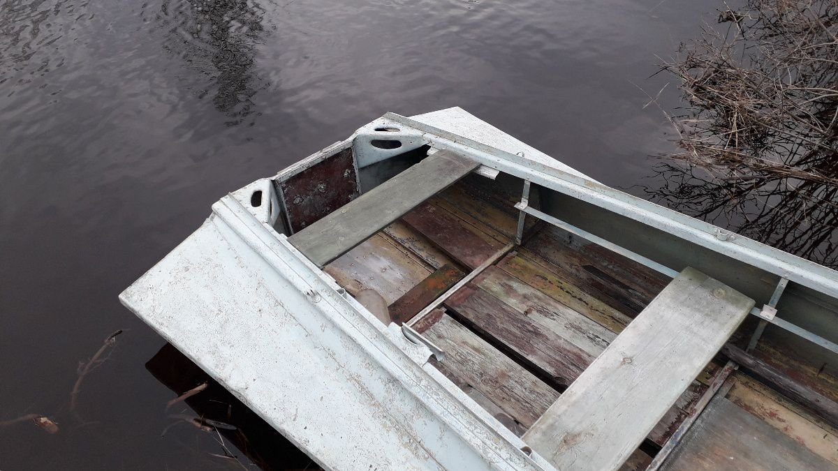

Вид вроде бы не плохой не считая в носу борт замят и краска облетела это мелочи.. Смотри транец на наличие лопин. Места посадки мотора то же может сказать о многом. Большие пятаки значит большой мотор стоял. Низ посмотри Форштевень у них протирается.
И протечки. Тупо налить воды в неё. Или керасинить швы.
А так покрасишь, поставишь лобовое стекло, обязательно, заменишь слани и лодка огонь получится.

Просто цена за неё смешная, можно и пвх в размере 380 еще в нагрузку взять

Вот по-моему для 18 лс самый лучший вариант Со временем рецесс вклепаешь, будет вообще супер. Плюс метлы в том, что она ходкая во всех режимах, с любой загрузкой.

Протертый форштевень на этих лодках не означает течь. Если клепать лень/некогда, прекрасно чинится эпоксидной шпаклей со стекловолокном. Оно. конечно, изнашивается, но подновлять можно хоть ежегодно.
2 113
Состояние судя по фото терпимое, что и где смотреть уже написали, а про "вообще", я уже раньше говорил, метла первая в списке :drinks:
Из советских лодок я бы выбирал из этих - Казанка М, Обь, Обь М, Неман 2, Неман, МКМ.(расположены в порядке приоритета).........
Я холодной сваркой залепил на своей бывшей "Казанке". Хотя, она и с протертым форштевнем не текла (как ты правильно написал).

Протертый форштевень на этих лодках не означает течь. ...
Еще, насколько знаю, нет проблем, чтобы новый литой профиль купить на метлу. С другими лодками - сложнее.

Саня дело говорит! Все аборигены на Н. Волге на таких под тохами 18 гоняют.
