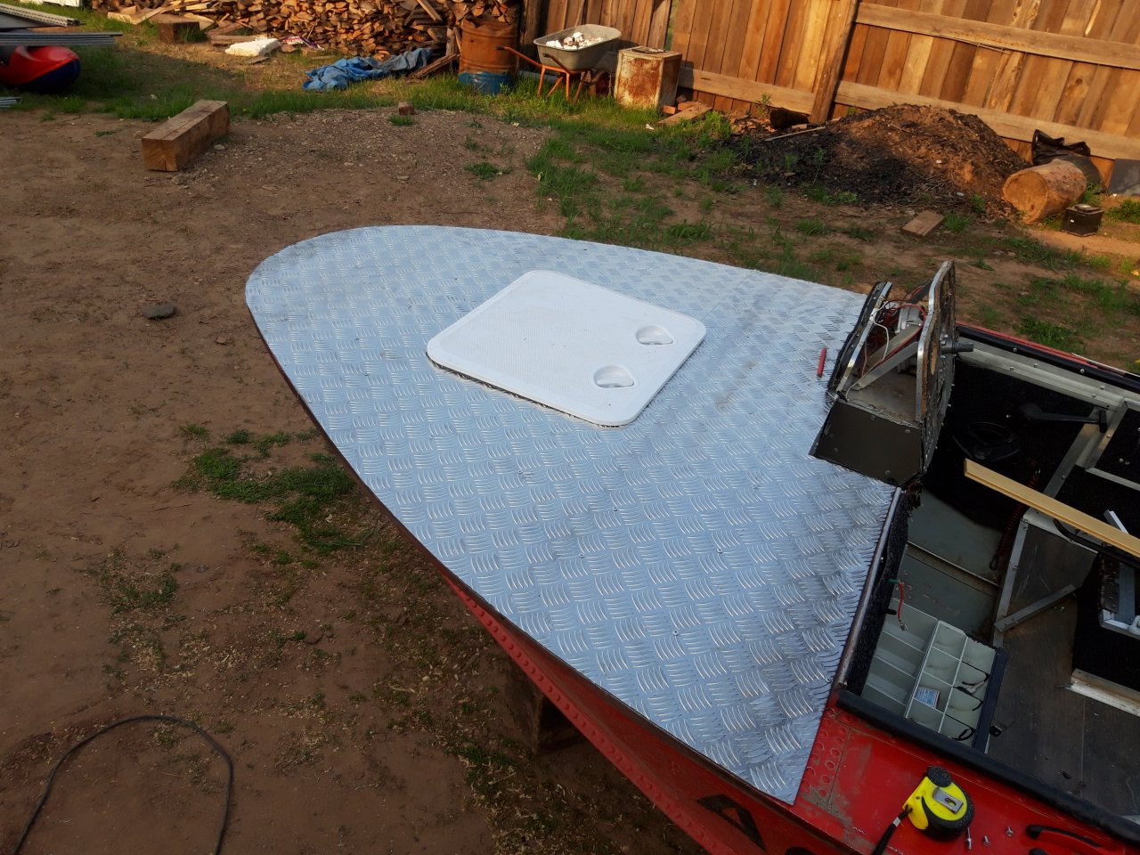

Приветствую! тоже снял старую палубу, купил квинтет 2 мм, размер листа 120/300 , собираю набор жесткости чтобы лист на носу не прогибался, вопрос в том на какие клепки собирать , вытяжные будет держать каркас не разболтаются
Посмотри в Прогрессах , на этой неделе кормовые участки палубы буду накрывать квинтетом , технология таже.

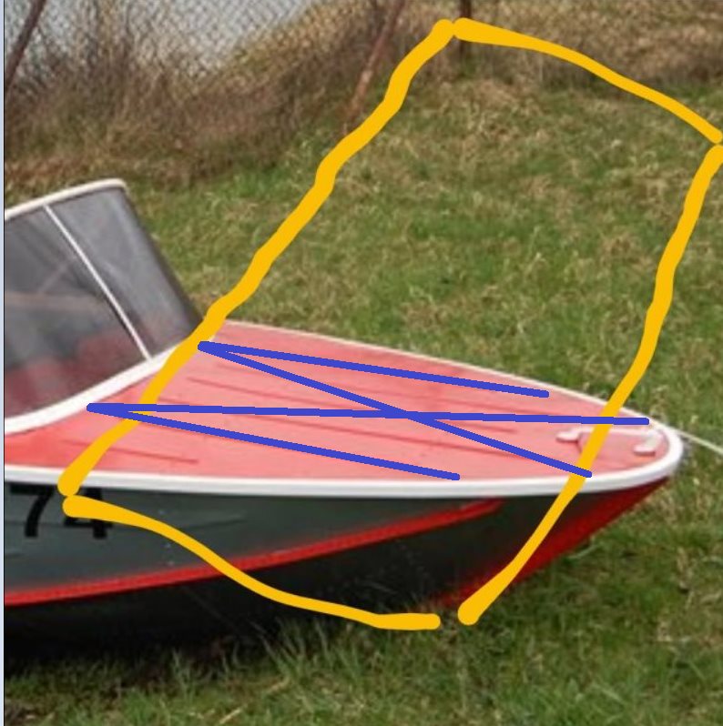

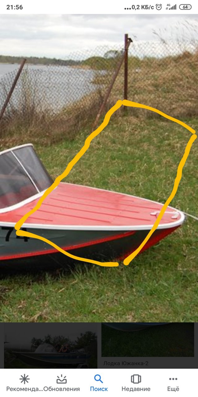

У меня лист 120/300, ложим поперек так как ширина 160 и на самом носу придется делать небольшой шов, схематично вот так, остаётся много
Кость я бы назад дальше сдвинул вырезав под выступ стекла , что бы только один стык был , и подбирай рисунок , иначе не смотрится , учти рисунок не поворачивается на 90 градусов , не совподает. Через мясяц буду на Казанку 2М полностью палубу накрывать квинтетом. Фотки процесса выложу.
2 113
Если палуба не кривая-косая, то я бы только центральную часть накрывал, но это моё "вИдение":Вот так, по выштамповкам:
174394
Можно и просто полосами, расположив их между выштамповок, жёсткости хватит за глаза, "рисунок", между какими ставить или нет, по своёму вкусу.:drinks:
