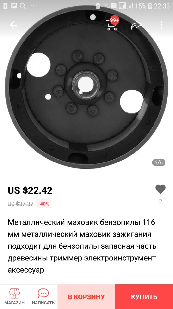

Вот типа этого.
Шура68
19.03.2017
Минск
катамаран парусно-моторный разборный
Вольво Пента 51, Ханкай 6.
Вообще они потом стали Хускварной. Посмотри еще где-нибудь на сервисе от бензопил Хускварна.

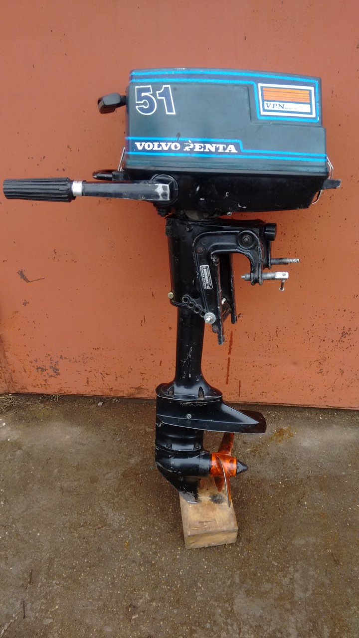

То же самое. Архимед, Кресчент, Вольво Пента, Монарк это торговые названия одного и того же мотора. 70 кубиков, воздушное охлаждение. Я видел Архимед вживую. Один в один, только колпак у Вольвы синий, а у Архимеда красный.

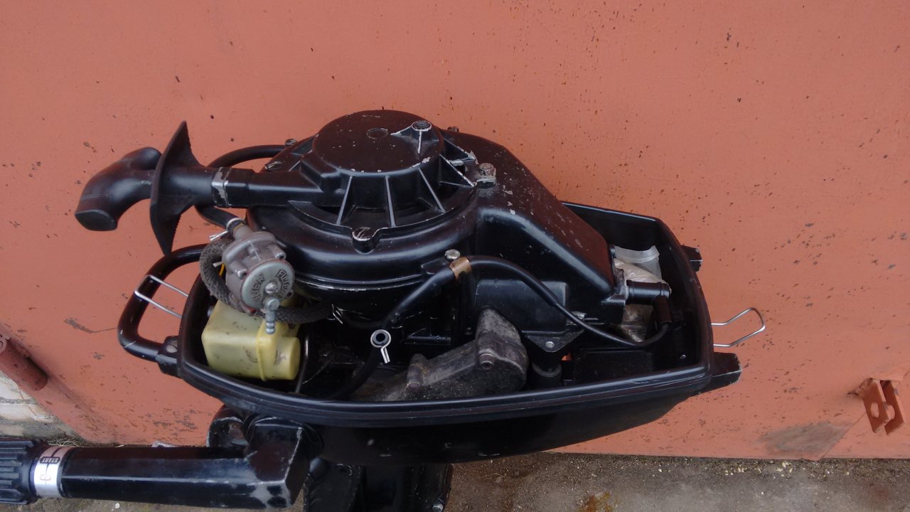

Такой?
Tolik
27.02.2020
16
Анатолий
Фрегат
Архимед5

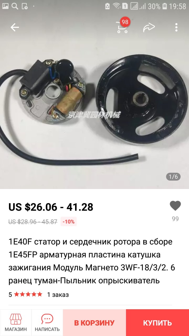

Маховик хрен на него подобрать

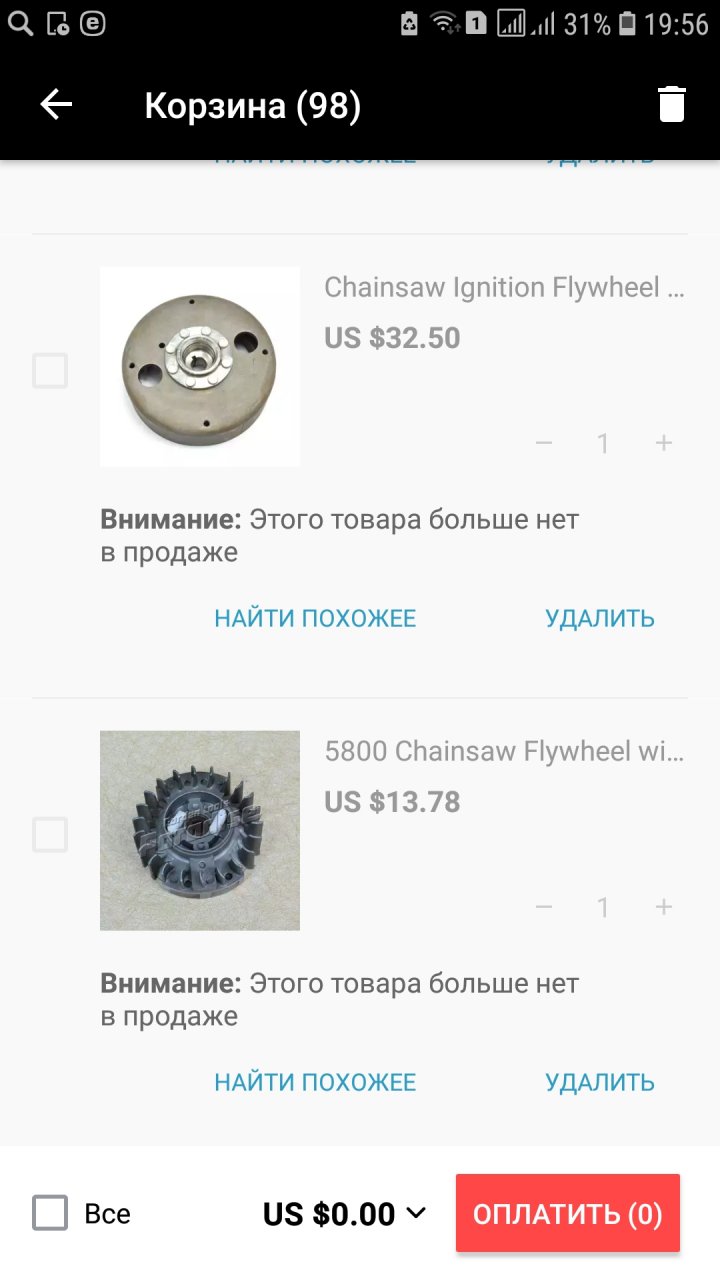

Ну вот смотри, оно же!

Не знаю как сюда ссылку напрямую кинуть, только скриншот получается.

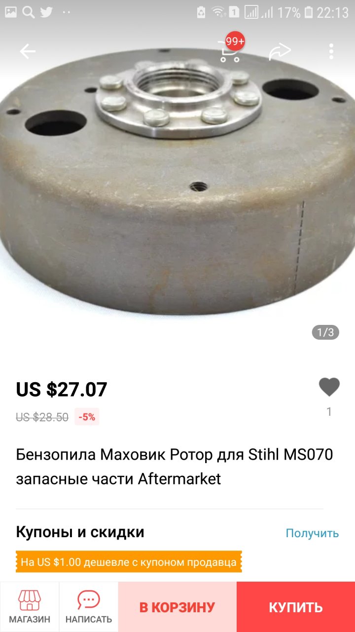

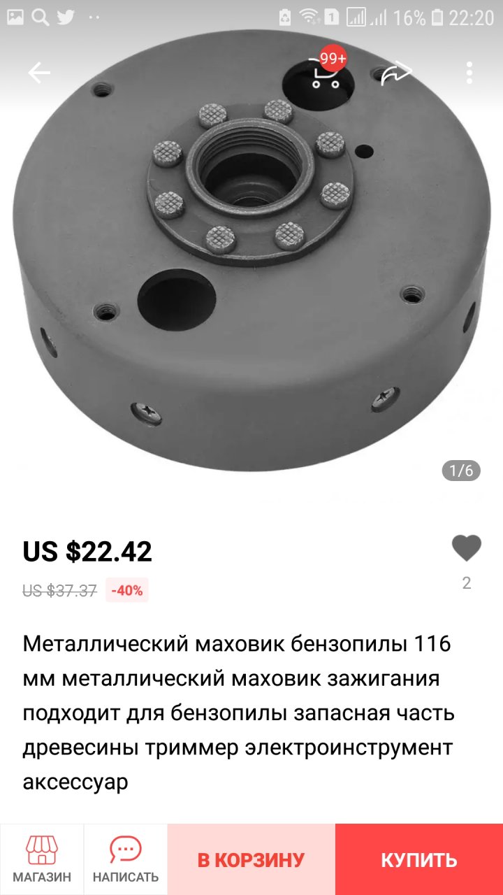

От бензопилы Stihl MS070. Тоже похоже 70 кубиков, судя по маркировке.

Вот еще, дешевле. 116 видимо диаметр.

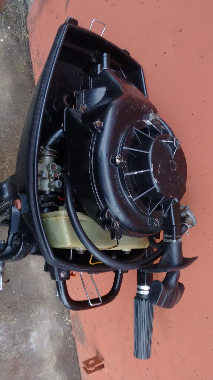

Это практически одно целое
