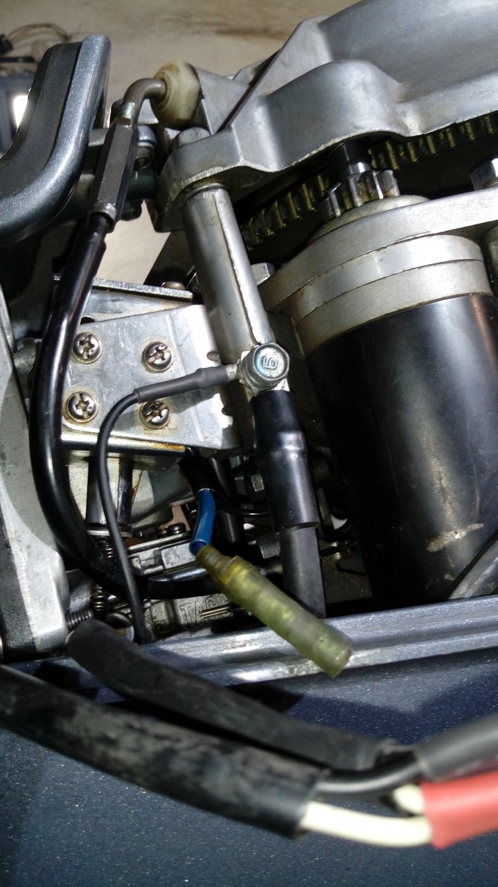

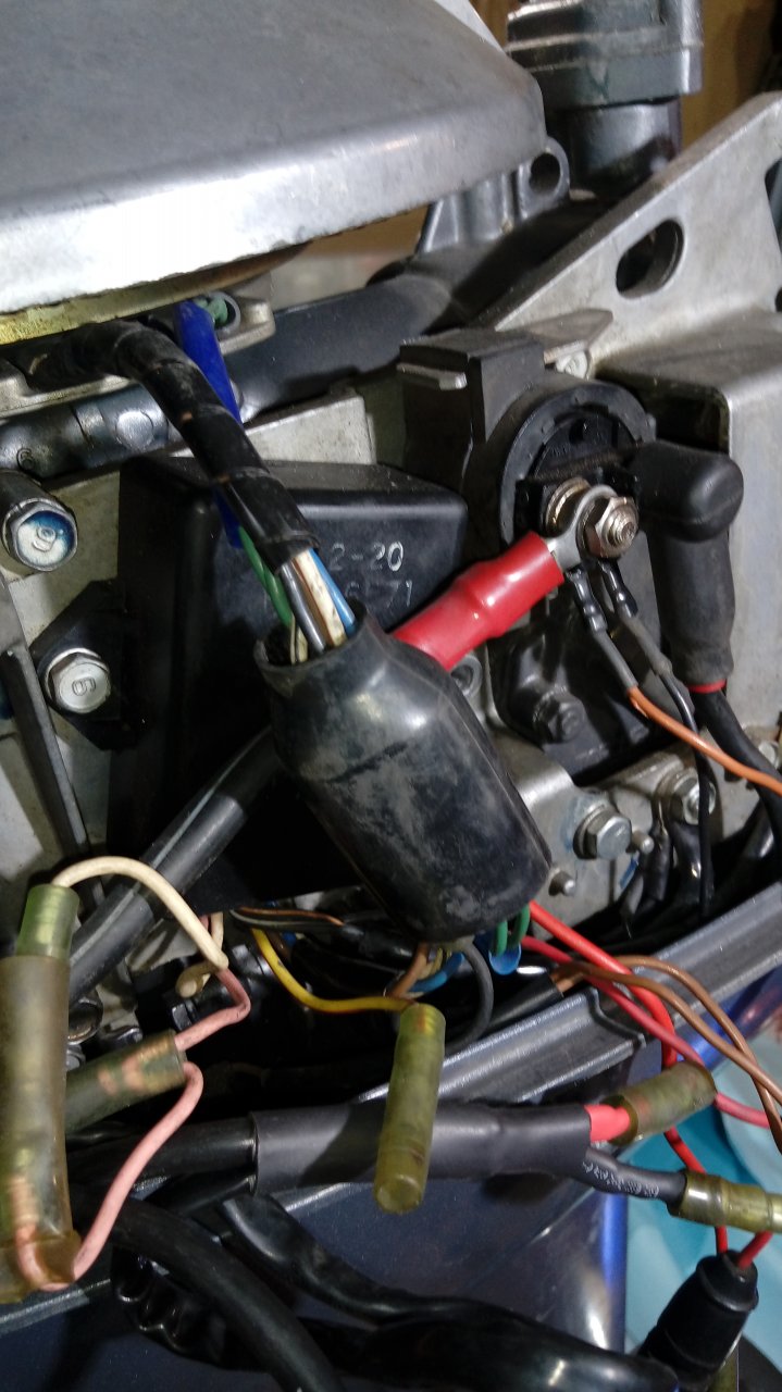

Добрый вечер, уважаемые!

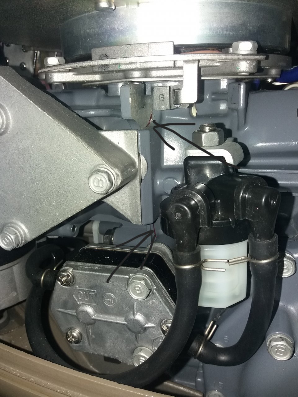

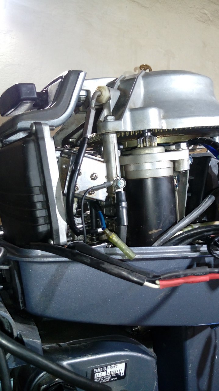

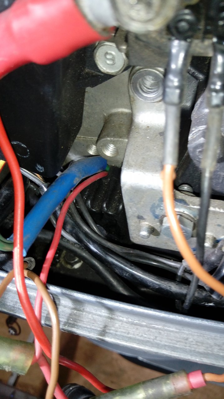

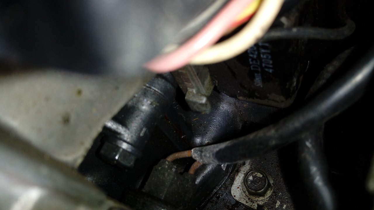

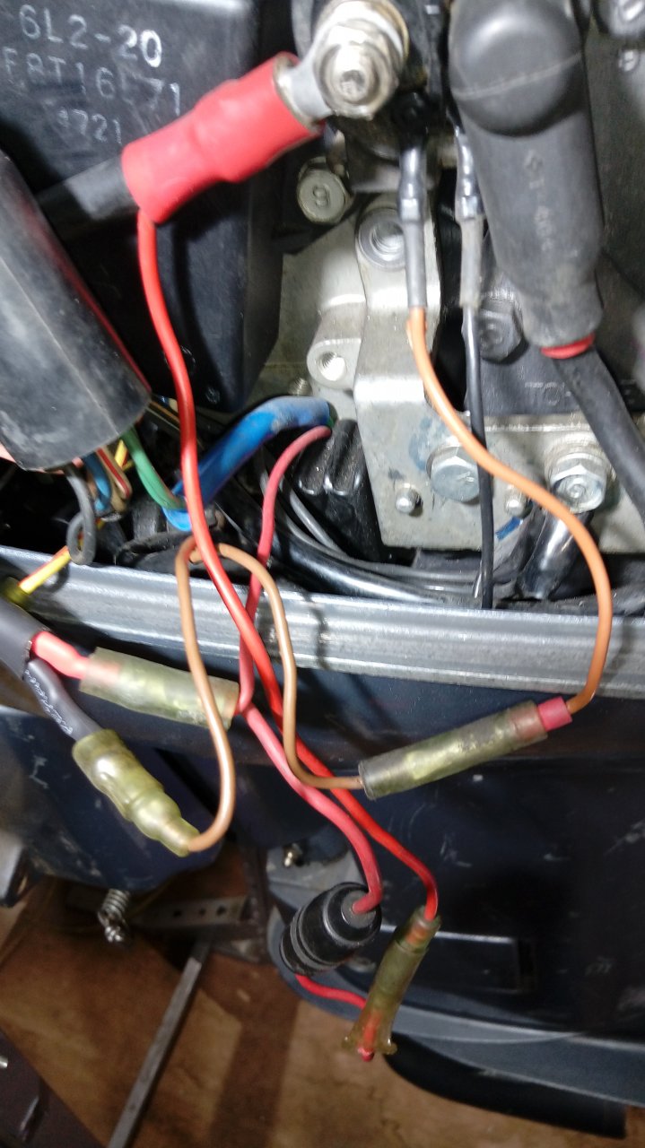

Приобрел недавно Ямаху 30Н 2017г. делаю ТО своими силами, после шприцевания обнаружил
смазку (красная)по разъему на двигателе(на фото стрелками указал) Подскажите, как такое возможно?
3 165
1 319
Обыкновенный герметик. Что шприцевал то и какой смазкой?

Анаэробный герметик, мотор разбирался?

Шприцевал вот такой смазкой. Прошелся по всем тавотницам.

Мотор не разбирался. Вот в эту тавотницу много закачал смазки пока она не появилась вверху вала на котором двигатель поворачивается

Ты хочешь сказать что шприцевал ногу, а вылезла между картером и блоком? Бред. Посмотри внимательнее, может это и не смазка, а герметик, он тоже есть красного цвета.

Смазка RUBIN красная, ею шприцевал она и вылезла по разъему.
Там могло вылезти только в одном случае, если бы вы шприцевали в карбюратор или в свечное отверстие, надеюсь это не так. Анаэробный герметик как раз красного, даже рубинового цвета и это именно он! И да, он не сохнет на воздухе, а остается вязким и липким.

Да, действительно липкий и вязкий, на ощупь отличается от той смазки которой я шприцевал. Спасибо.

Всем спасибо, успокоили.

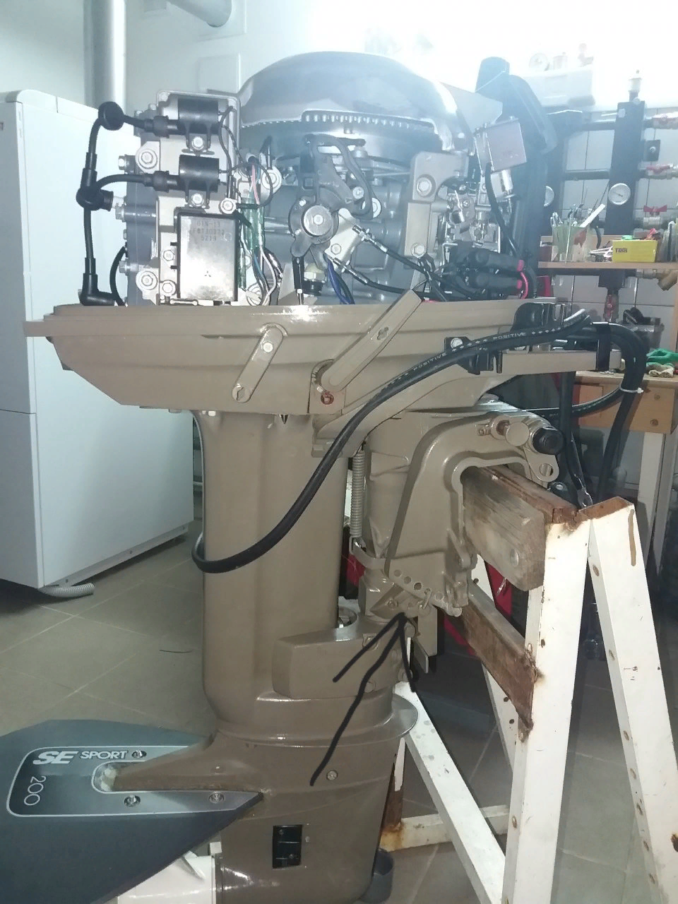

А что это за цвет мотора ? Я таких ямах(в таком цвете) не встречал :?

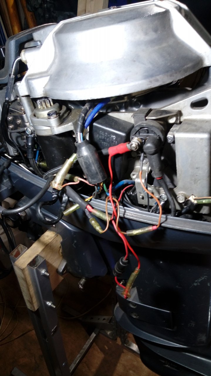

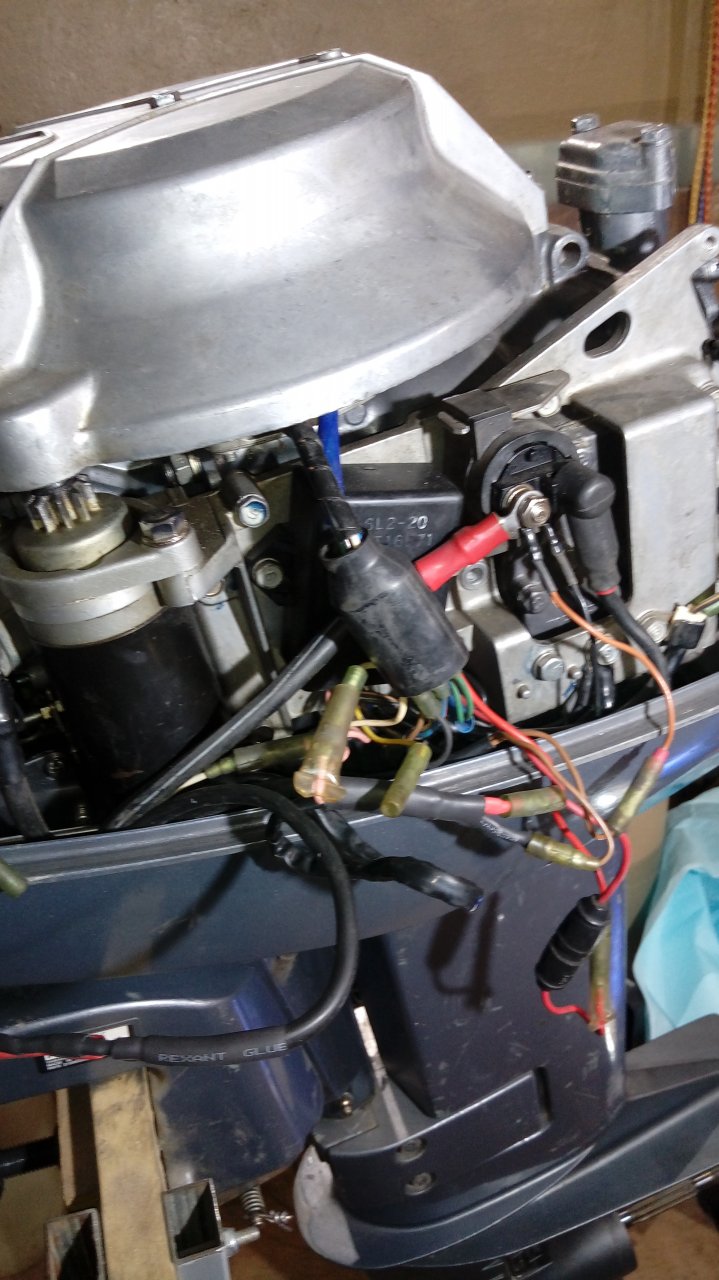

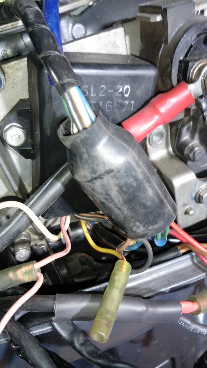

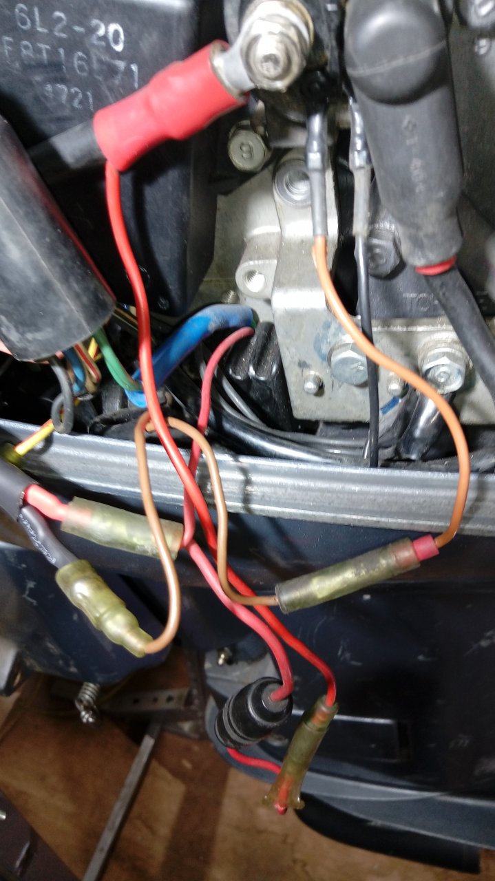

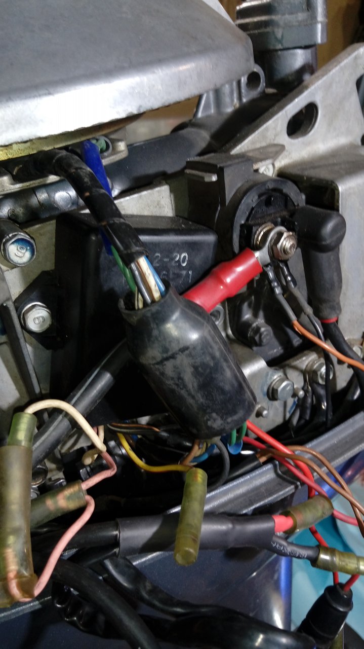

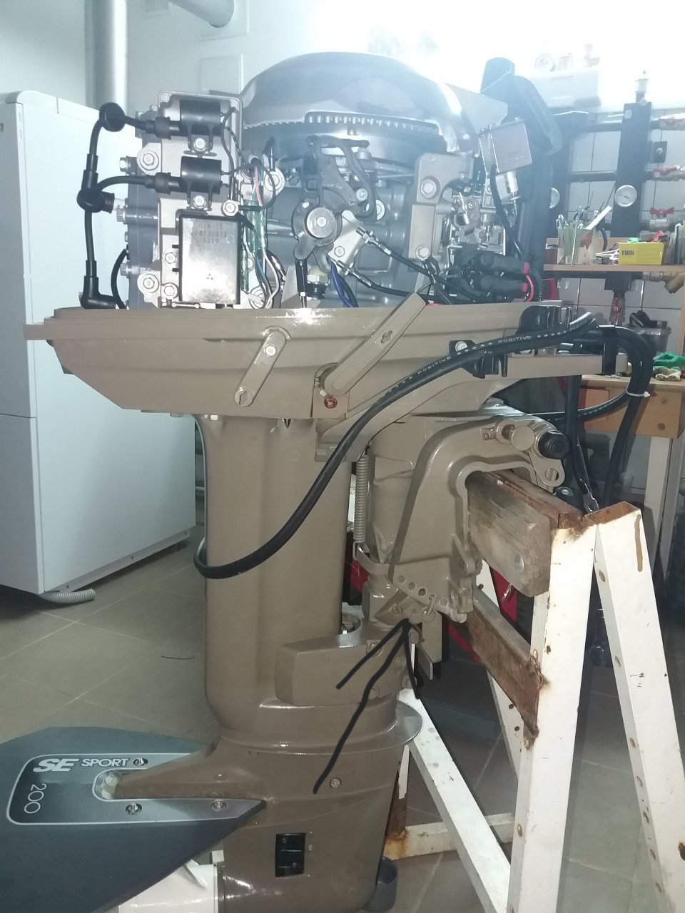

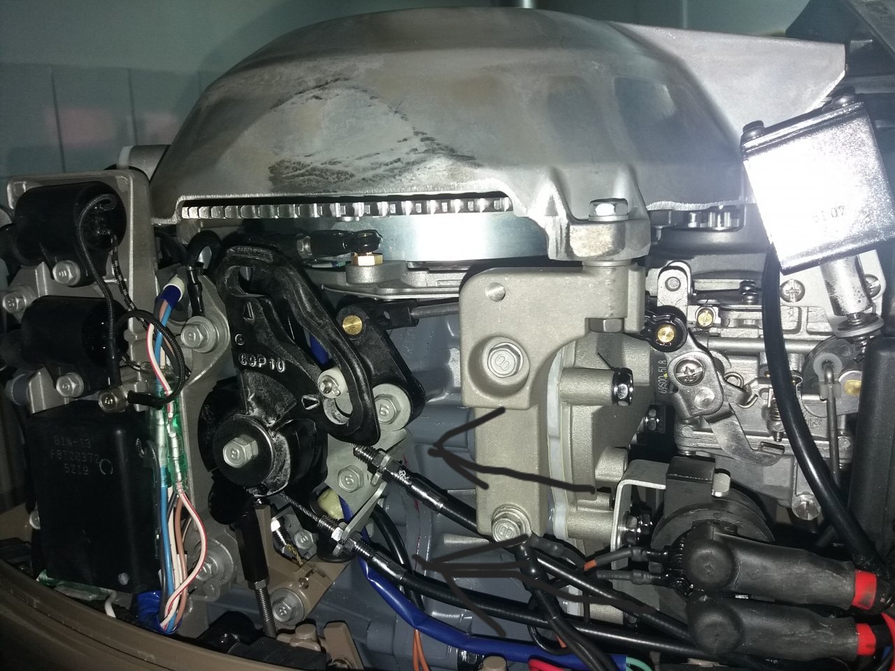

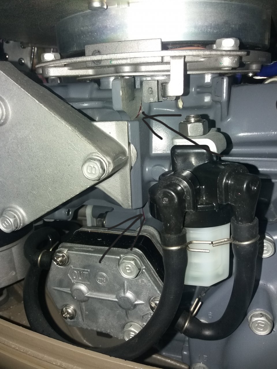

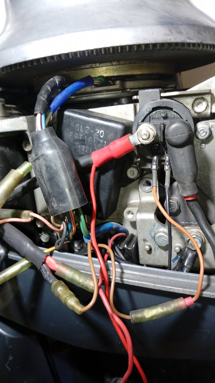

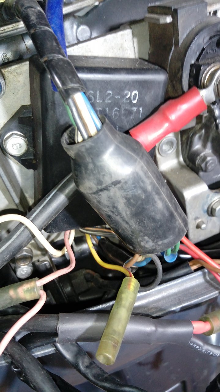

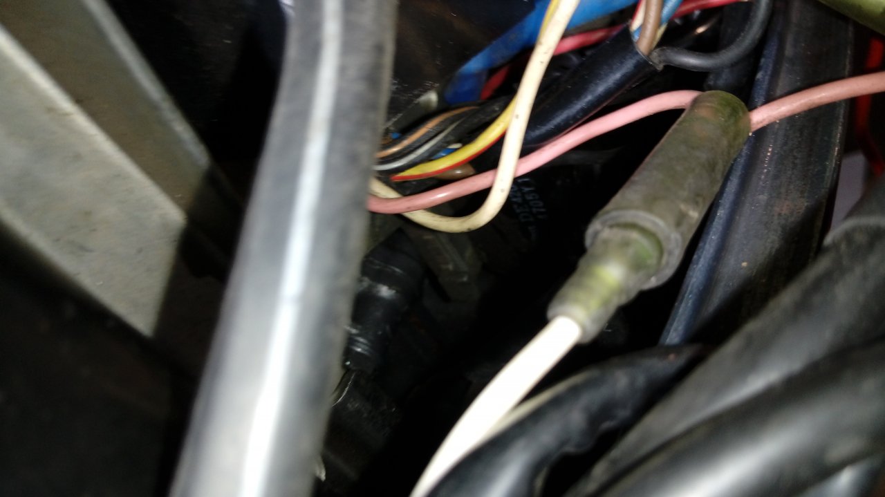

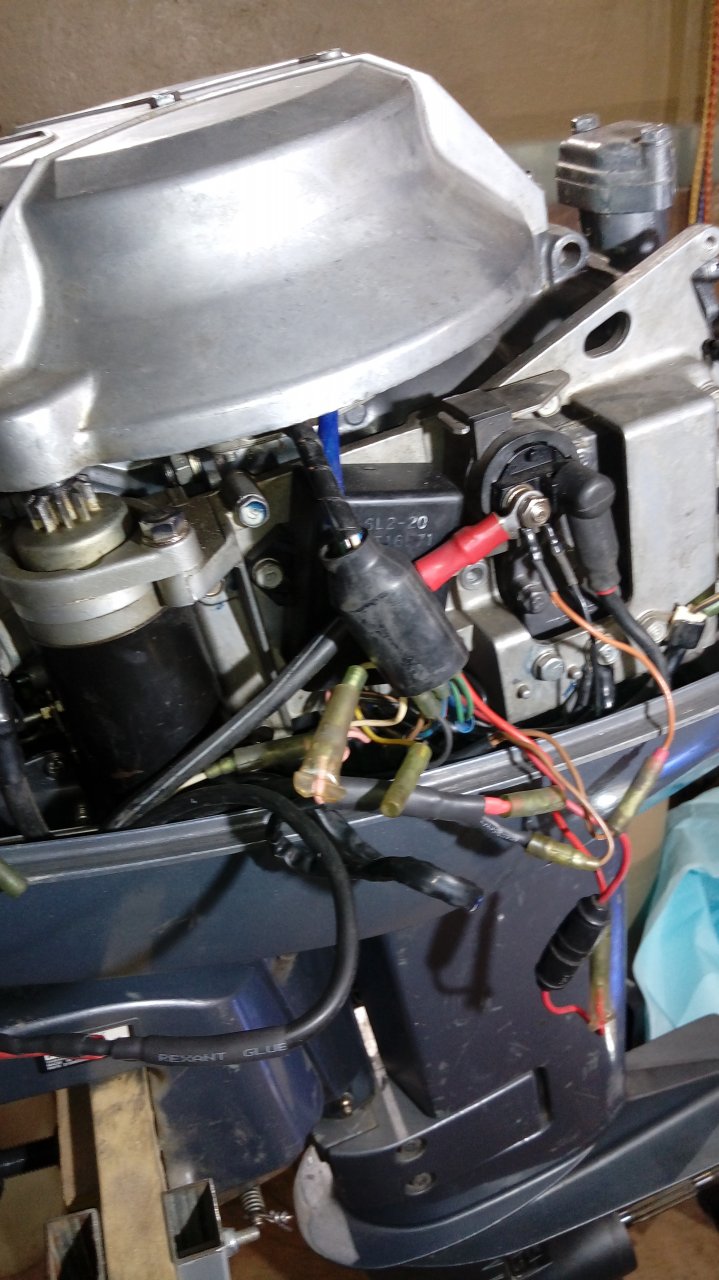

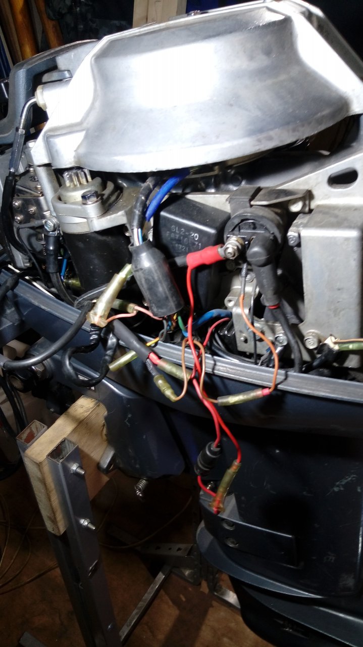

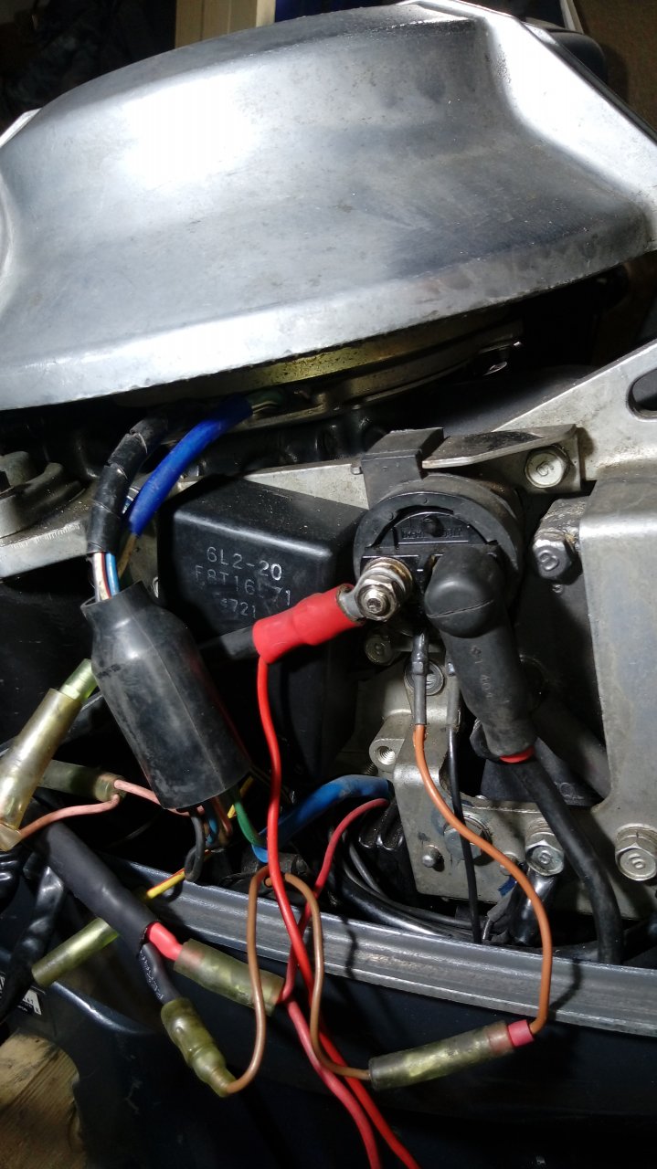

Надеюсь автор темы будет не против, задам несколько вопросов.
Всех приветствую!

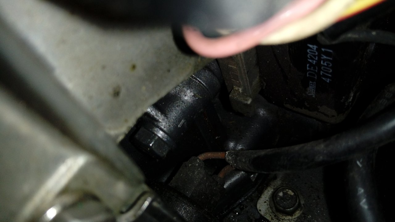

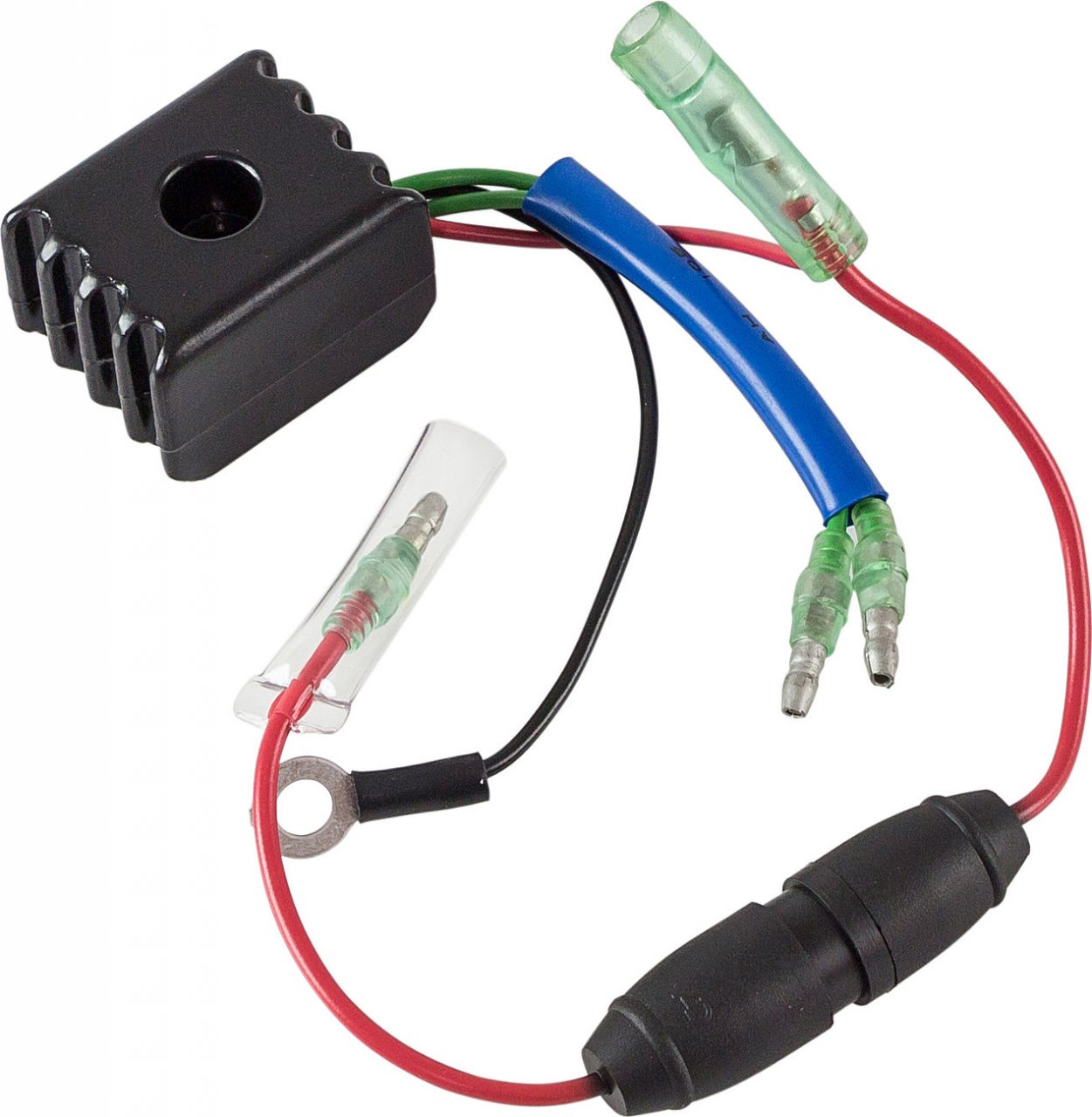

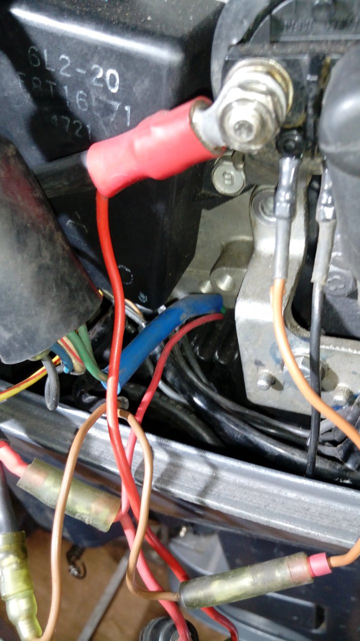

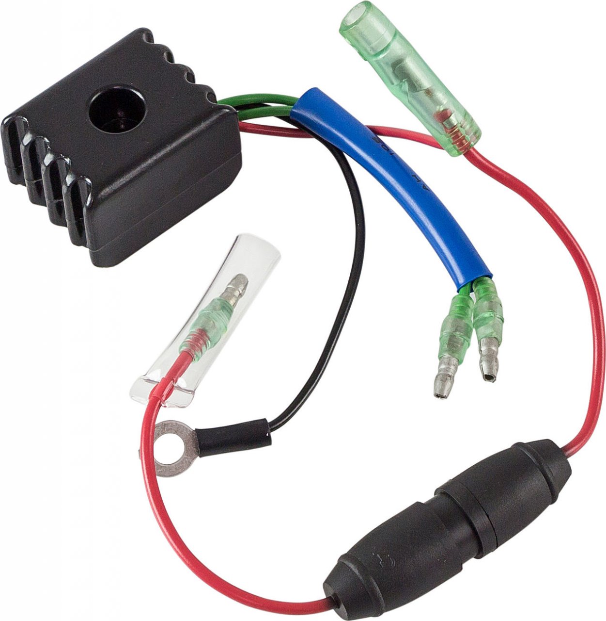

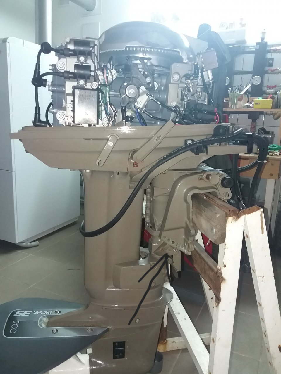

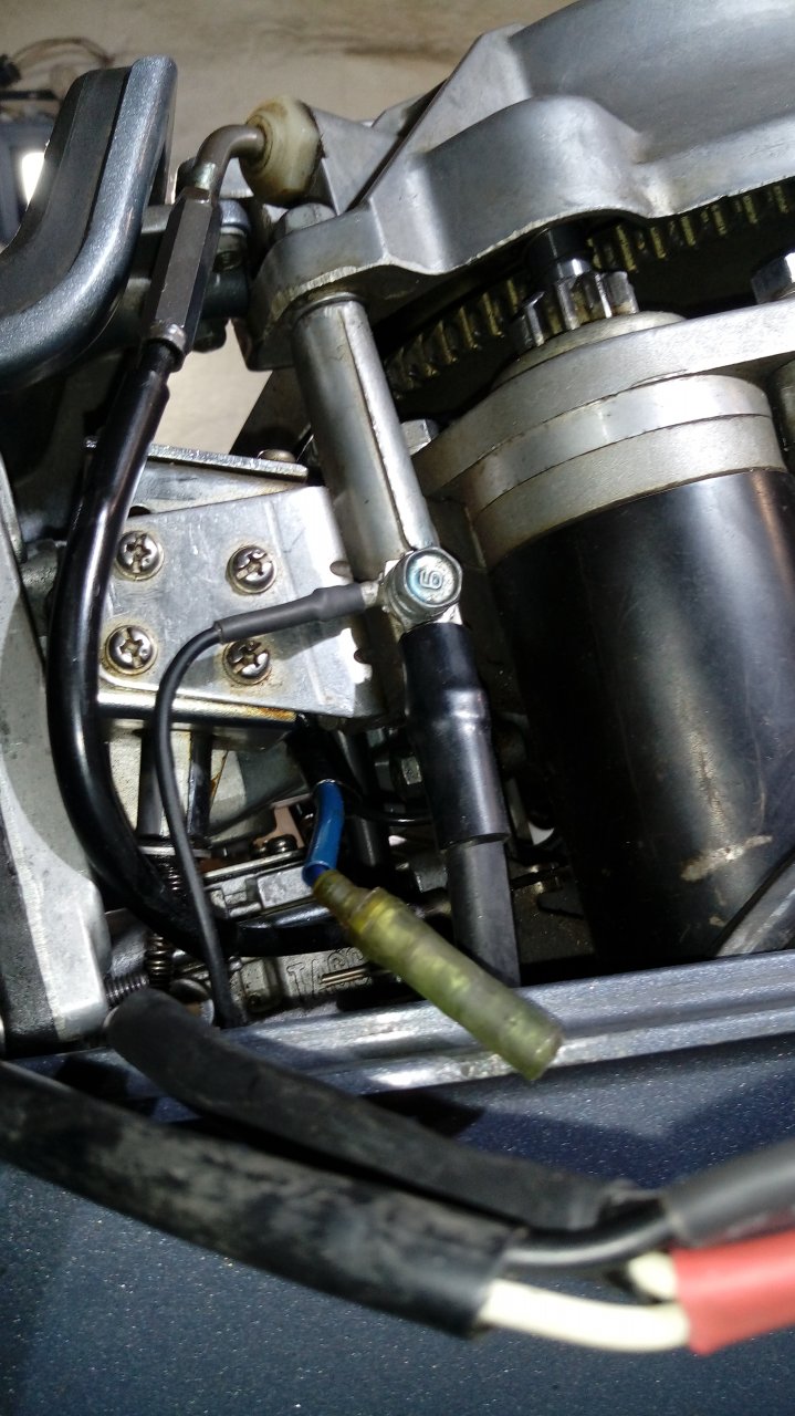

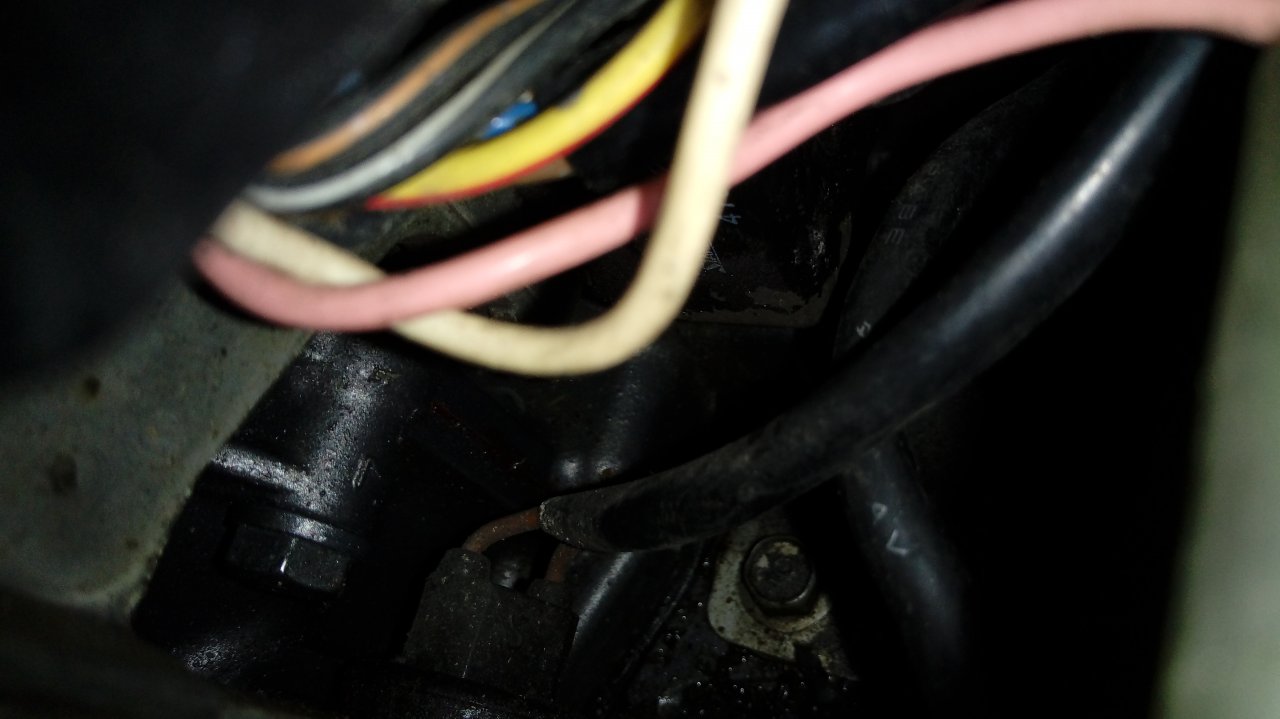

Не подскажите по мотору, нужно ли дополнительно ставить реле реулятор?чтото похожее вроде просматривается, но я до конца не уверен, что это он. Проводов для него не увидел.И ещё что за два провода не подключенных(один жёлтый с красной полосой,другой синий)?
И куда подключить тахометр,его правда его ещё нет, рассматривал KUS со счетчиком моточасов,но он слишком велик для моей панели , теперь в раздумье(может попробовать цифровой для румпельных моторов)?

11 773
5 276
Тах. На один из зеленых проводов...

11 773
5 276
Любой который сигнал в виде переменки берет с генератора, а не с высоковольтной катушки
