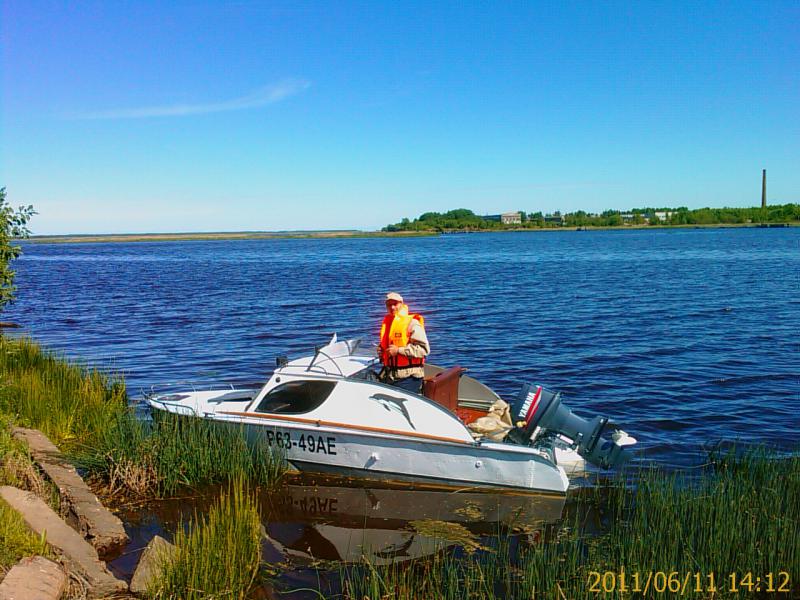

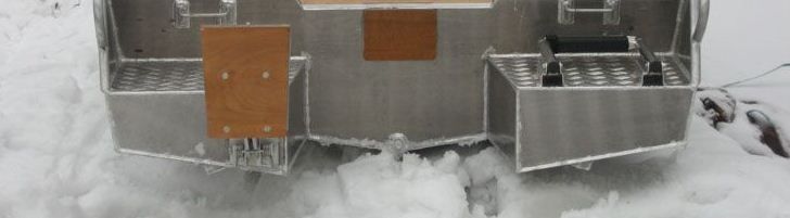

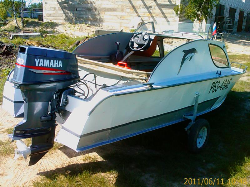

Как-то давно видел на просторах тырнета переделку одного П-4.
Объясните назначение конструкции, которую автор приделал к транцу.

Такая приблуда называется "транцевые наделки". служат для уменьшения продольной качки и крена при повороте. если они герметичны (а они д.б. герметичны) - то еще как блоки плавучести(непотопляемости)

Если правильно, то они называются "кринолины". ;) Назначение, тоже что и "транцевые плиты" только с большими положительными показателями для лодки, такие как: доп. блоки плавучести, улучшается управляемость лодки, уменьшается "Кобра" при выходе на глиссирование, и кому надо увеличение длинны лодки...

Просто человек переделывавший прогресс, поставил на него сумашедший мотор, от которого был сильный дифферент на корму. Выглядит интересно.

для 50л.с. на П-4 эти поплавки не нужны? а так хотелось. для красоты. :)
Lenin сказал(а):
... поставил на него сумашедший мотор, от которого был сильный дифферент на корму...
Нет Коль, у чела висит Яма40ВЕОС, и лодочка ходит как по рельсам с любым грузом! :good:
На форуме была его темка с видео(блин них. не могу найти), с фотками процесса(или со ссылкой на форум с его темой)... у парня руки реально из нужного места! :yes:
У Sparco095 в теме его фото мелькнуло.topic788-50.html
Вот ссыль на фотоотчёт о переделке данной лодки: http://photofile.ru/users/pbvyzzdbiyz/200277123/all/
Видео:
З.ы.Наблюдал пару раз в живую данный параход. :good:

Ну здесь то скорее всего преследовались следующие цели - повысить плавучесть лодки, так как родных блоков плавучести, явно не достаточно, сделать более легкий выход на глисер, кринолины как транцевые плиты работают, повысить управляемость лодки и убрать возможные крены, всетаки центр тяжести выше чем на стандартном Прог-4, ну и потом длина везёт, опять же дифферент с кормы убрать, короче толковый парень эту лодку сделал, он явно понимал что ему нужно. А так то кринолины обычно делают, когда хотят установить 4-тк мотор, все таки вес его запредельный, некоторые делают кринолины и в виде баков под топливо.
