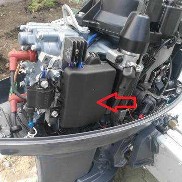

10 922
4 729
Если нет чеки и ДУ отключено, то искра должна быть!!!!

На двухтактниках на всех когда не знаешь в чем проблема, отключаешь машинку, и замыкаеш реле стартера или крутишь ручным...( точно так же когда нет ключей)...
9 571
6 256
Под колпаком скорее всего стоит колбовый предохранитель на одном из проводов от катушки. Перед тем как звонить проверь его и его контакты. Проверь, чтоб мотор стоял на нейтрали. Не машинка, а сам мотор.
10 922
4 729
Перед катушкой нет предохранителей,
С Т.С. созвонились, на днях привезет его мне, найдем причину...
9 571
6 256
Ждём результат. Неправильно написал конечно. Там предохранителя совсем нет? А защита от КЗ как реализована?
10 922
4 729
Сергей отзвонился, нашли искру сами....
И как ни странно, но именно заменив стеклянный предохранитель.....
Я малость шокирован.
9 571
6 256
А я это проходил, поэтому и написал. Купил горсть, теперь в лодке всегда лежат. Полтора часа на веслах учат :lol:.
Нужно проверить, почему он сдох. Бывает просто горит, но жизнь показывает, что причина должна быть. У меня, например, один геркон умер на датчике уровня масла. Но к этому мотору это неприменимо.
Manah
24.06.2017
Казанка-М, Казанка-5М4
Вихрь-30 Yamaha E40XWS
Всем здравствуйте, вчера с товарищем повесили двигатель на лодку, подсоединили разъём с машинки, вставив чеку и включив зажигание подёргав как следует:) ручным стартером, искра не проявилась:(. Решили мультиметром прозвонить высоковольтные катушки. Первую прозвонили, а чтобы добраться до второй надо было открутить какую то чёрную крышечку, и там обнаружился стеклянный предохранитель, визуально "целый":). Но дело в том что мы минут пять соображали куда он подсоединяется:pardon:(я же вообще в первый раз с ямахами дело имею), и тут до меня дошло, что от контроллера видел какую то похожую фишку:D. В общем соединив предохранитель с ответной частью, искра появилась, чему я естественно очень обрадовался:D. Всем откликнувшимся ОГРОМНОЕ СПАСИБО и полных баков, отдельное спасибо Лёхе (Луха), за то что не отказал мне в помощи.
