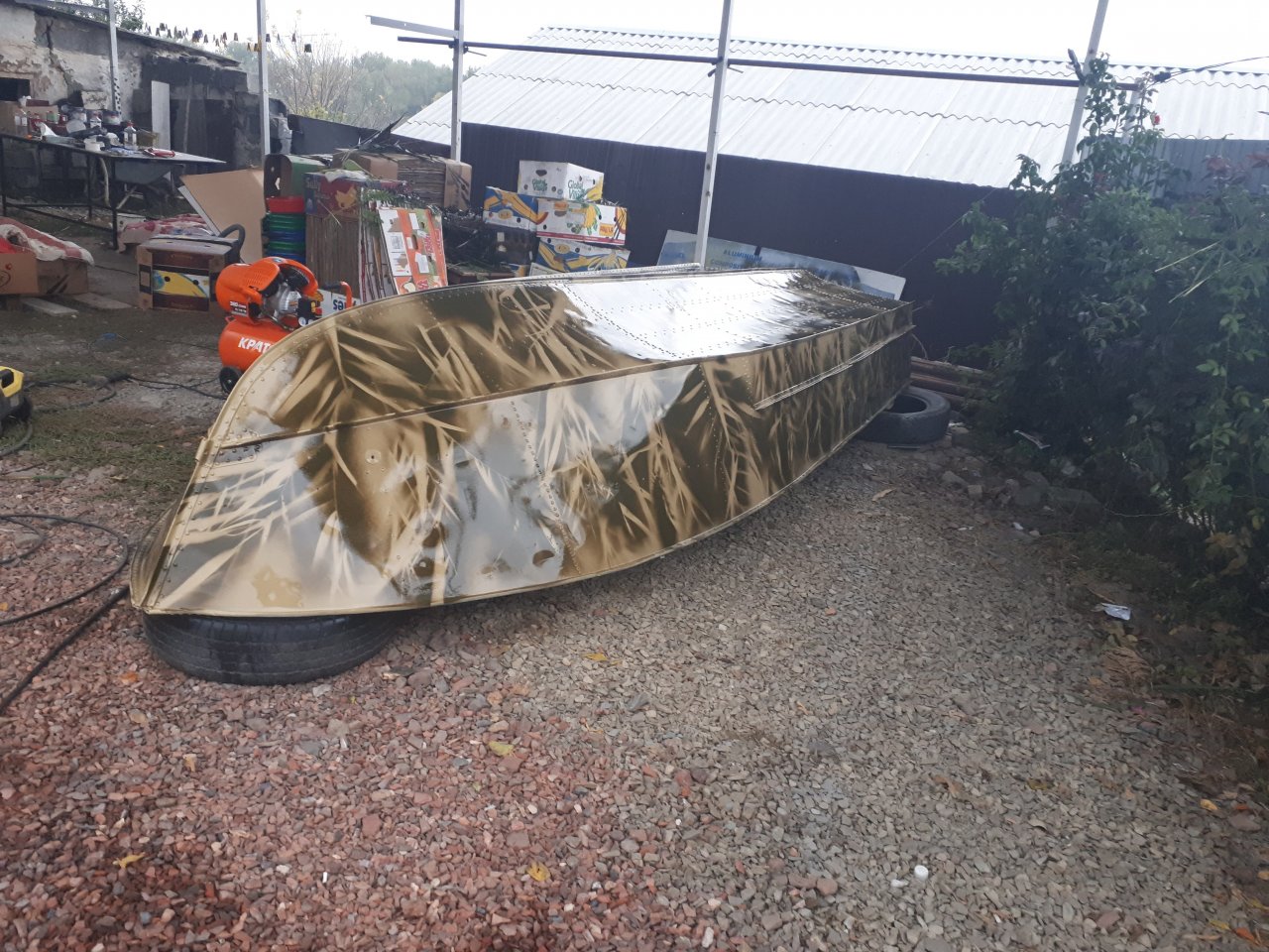

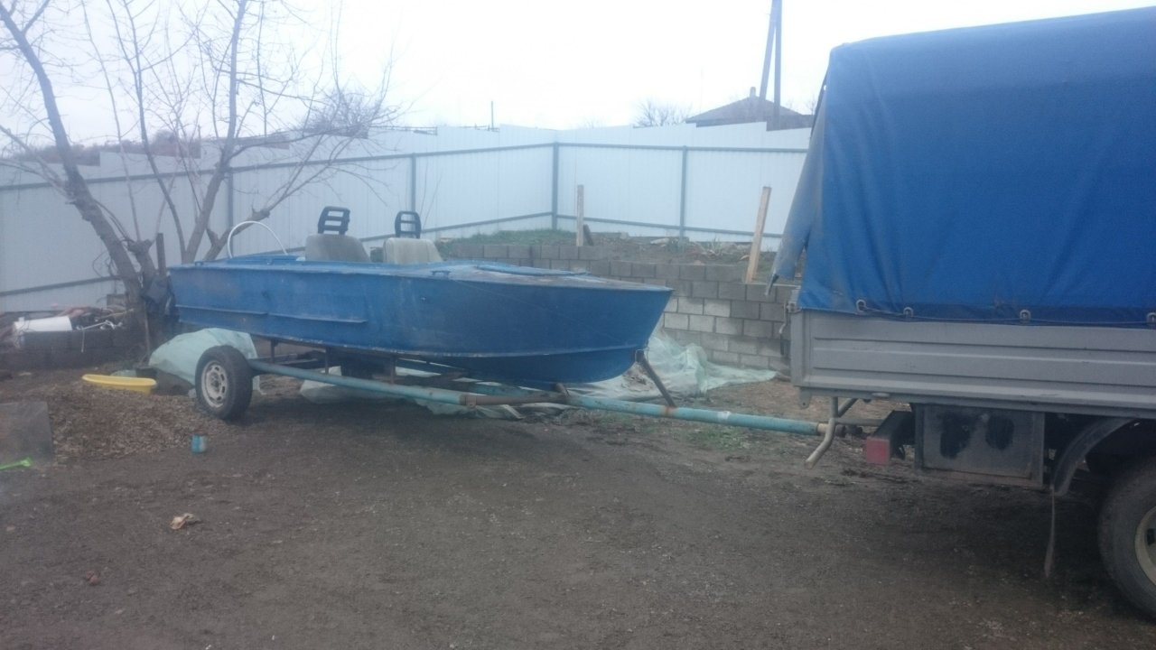

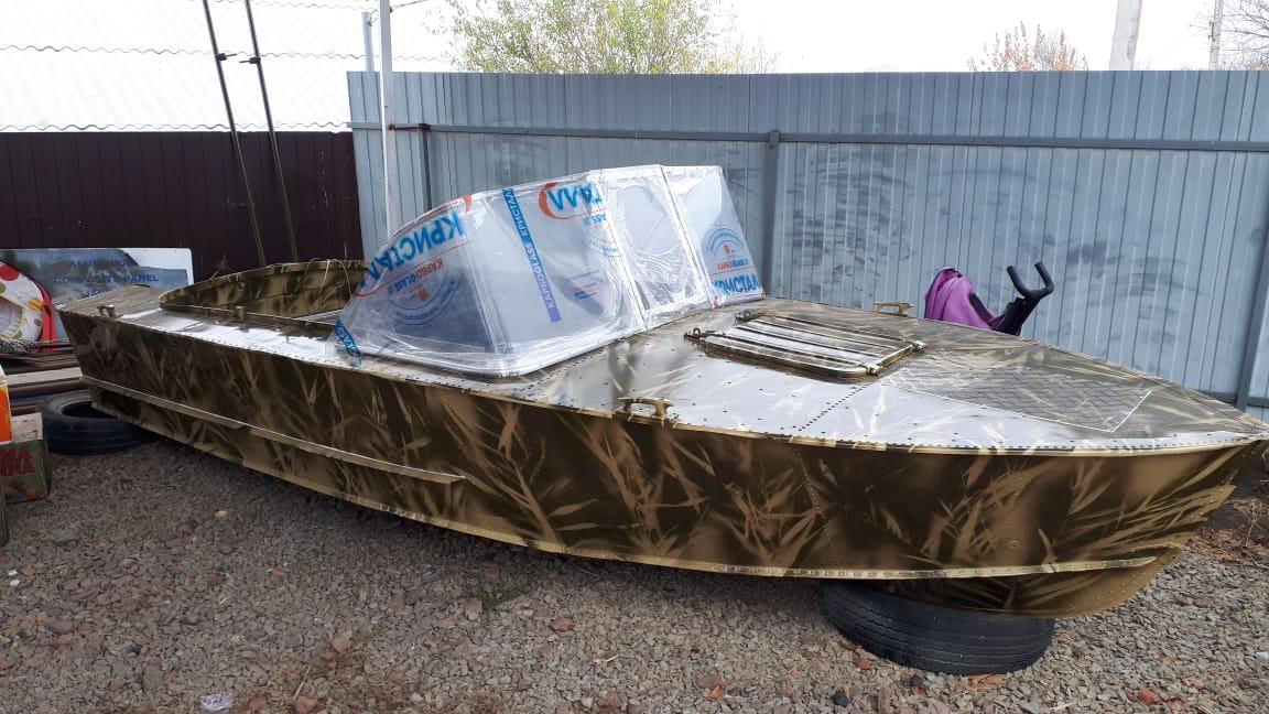

Доброго времени суток! Вот заболел водомоторной темой , купил прог2 куйбыш. Отрестоврировал и столкнулся с покупкой б/у мотора, посматриваю в сторону владика))). У кого был опыт приобритения там мотора, и в какой канторе? И вообще стоит ли )))?
