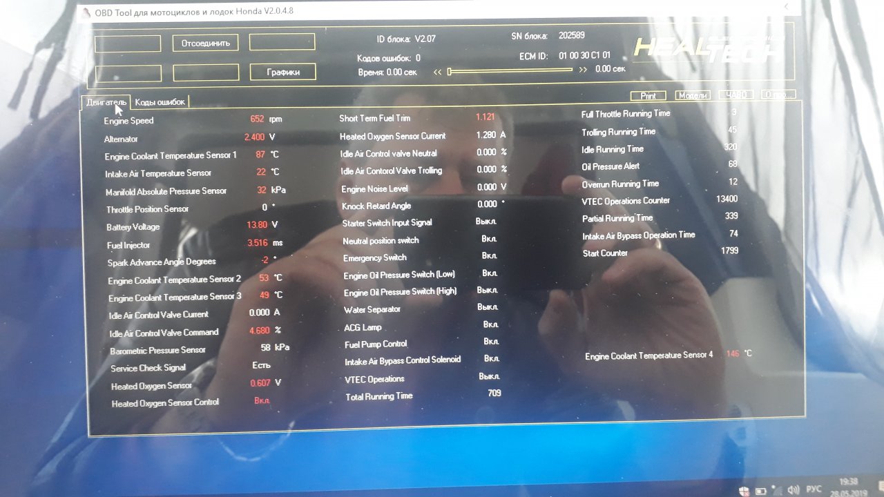

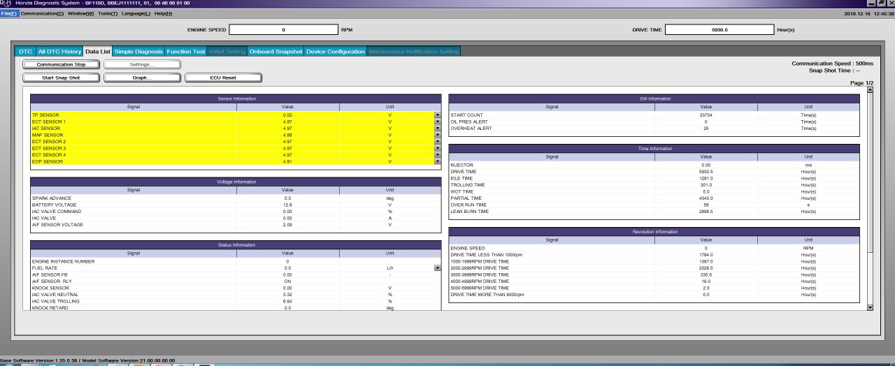

С Хелтеком общался. Они его смогут добавить когда им на руки попадется такой мотор. Но это не ясно когда будет.
По поводу то что он показывает. Как и писал выше он показывает только общие мото часы. По оборотам как в Dr.H у них нет. Но это наверно не всем и актуально. (фото в приложении как показывает Dr.H).
По поводу Австралийцов. Они софт продают только тем кто их клон купил...
Спроси у Хелтека, что им нужно для выпуска прошивки под твой мотор, если снять скан параметров то можешь сам это сделать через их прогу и им отослать, а они уже сделают новую прошивку. Я так для мультитроника делал когда прибор их купил, подключил отсканировал мотор, потом им скинул полученные данные, а они прошивку написали. Сейчас все параметры выводятся как с диагностического. У меня с халтека выводятся 6 различных режимов работы двигателя в часах, интересно только первый раз узнать.
