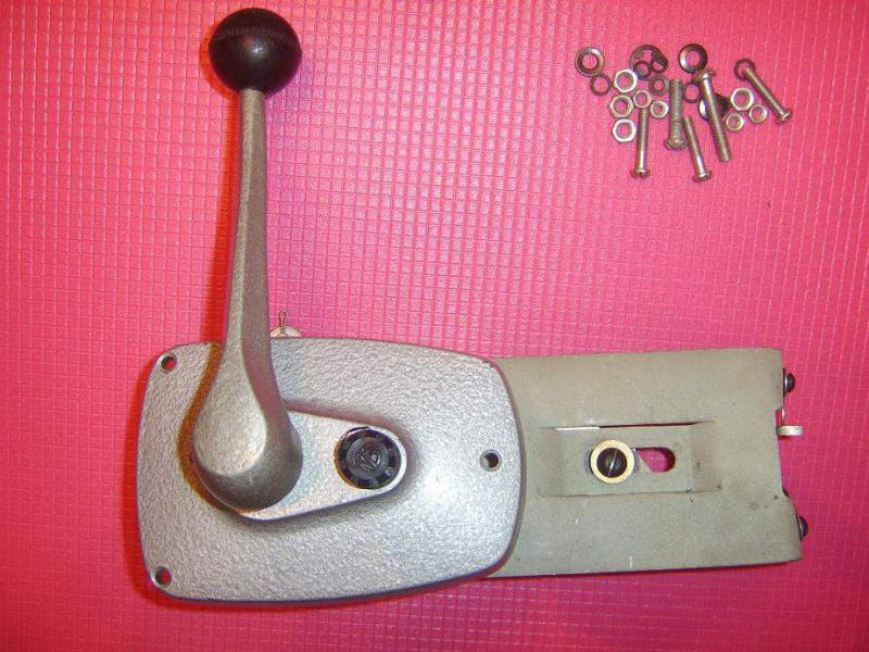

На моей новой лодке установлена машинка 1 рычажная прогрессовская. Расскажите про принцип работы. Как я понял, она одновременно 1 ручкой и газом и передачами управляет. Есть ли инструкция как надо тросы подключать. За счет чего газ несбрасысается, вроде нет фиксации на моей ручке.
Коль Проговская - двухрычажная ;) , а однорычажные(в основном Калужского завода) стояли на Нептун-3, Крым и если не обшибнусь Сарепта(мож и ещё на каких - не помню) так что давай ка фото твоей "газульки" в студию :yes:

На фото видно. Вроде такая с 4 прогрессом в комплекте шла...
Нет, это "Калужская" и с Прогом не шла... :pardon:
Вот здесь "инструкция по установке и эксплуатации" и паспорт http://motorka.org/motory/podvesnie_lod ... avoda.html изучай на здоровье :yes:

Ребята, спасибо.... Вопросы отпали. Понял как оно работать должно. А то у меня не верно рычаг газа стоял и я не могук понять как так газ то газует когда на себя тянешь)
