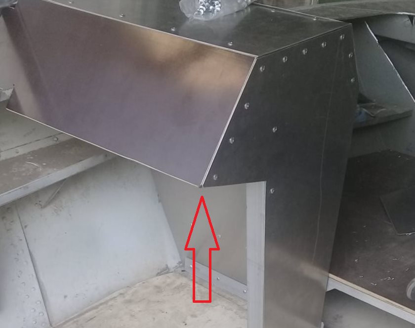

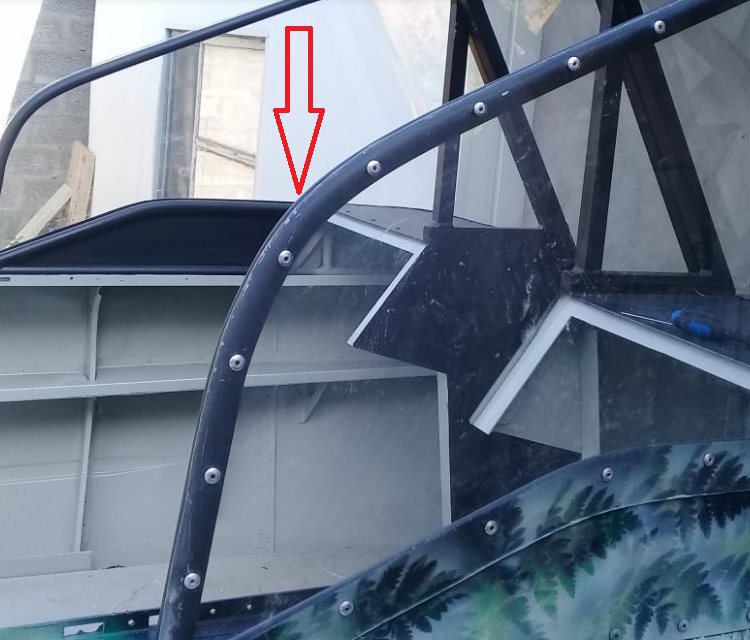

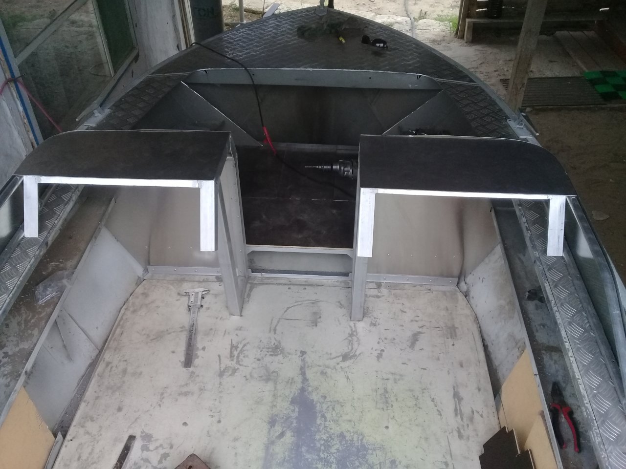

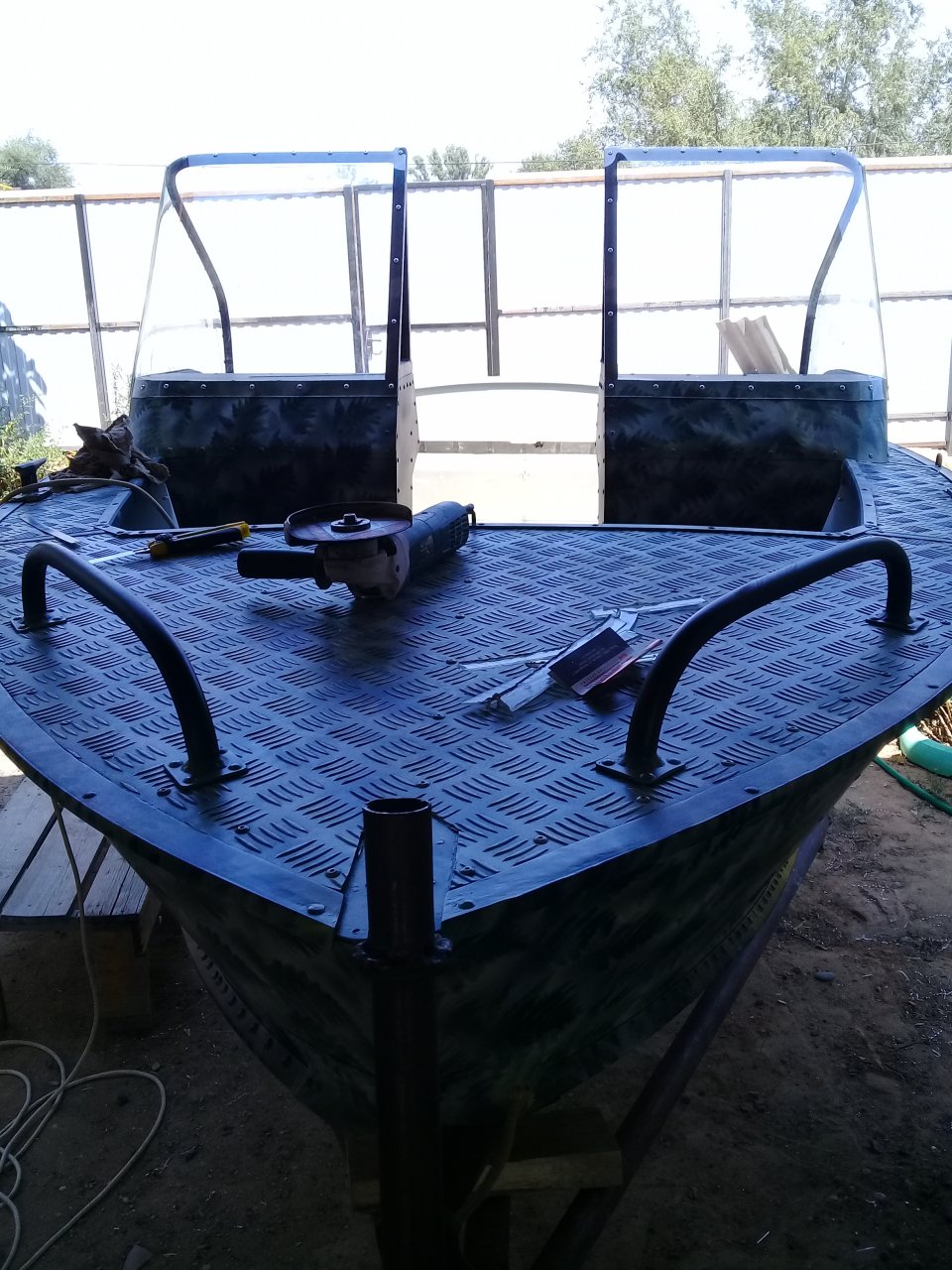

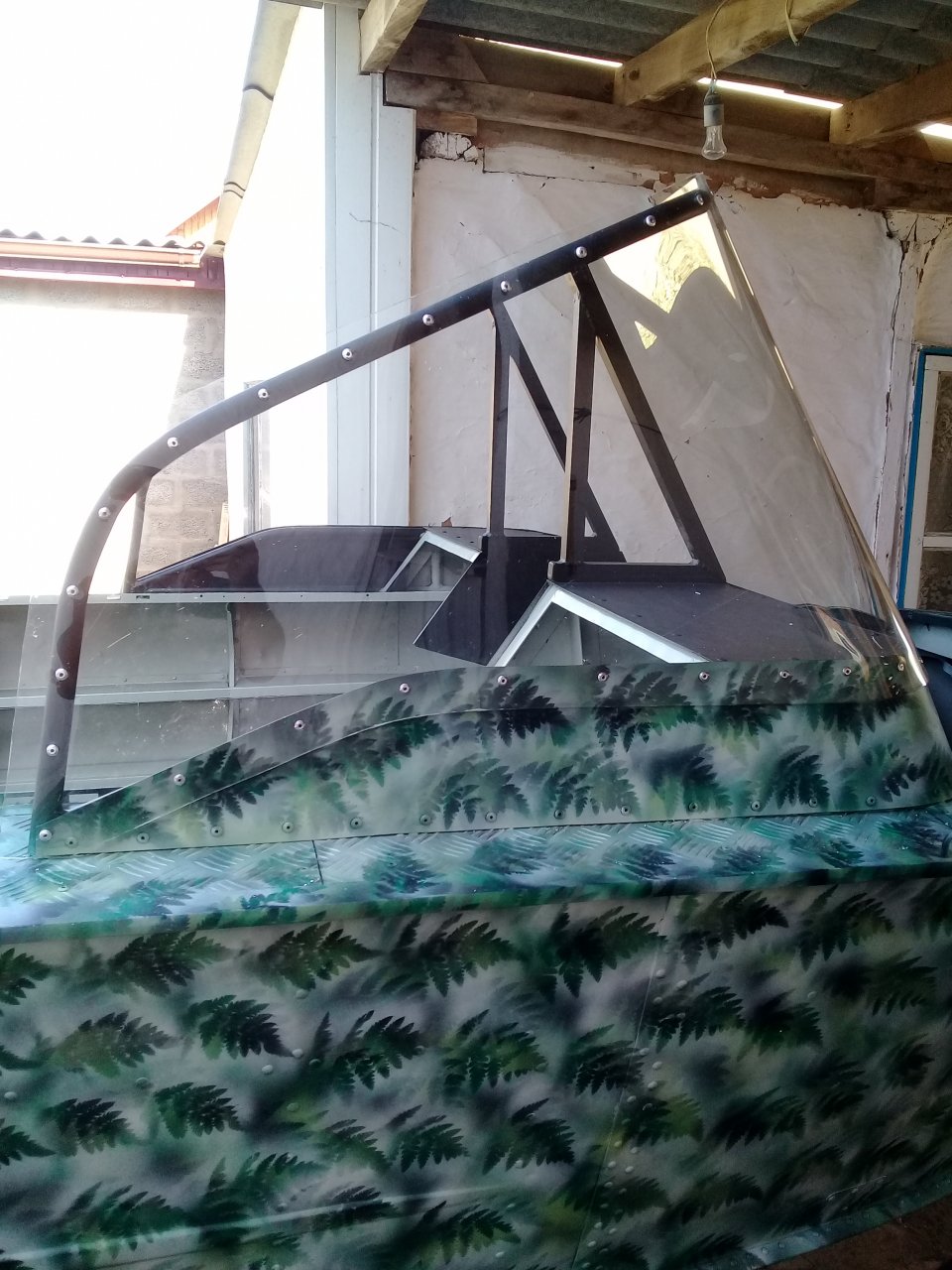

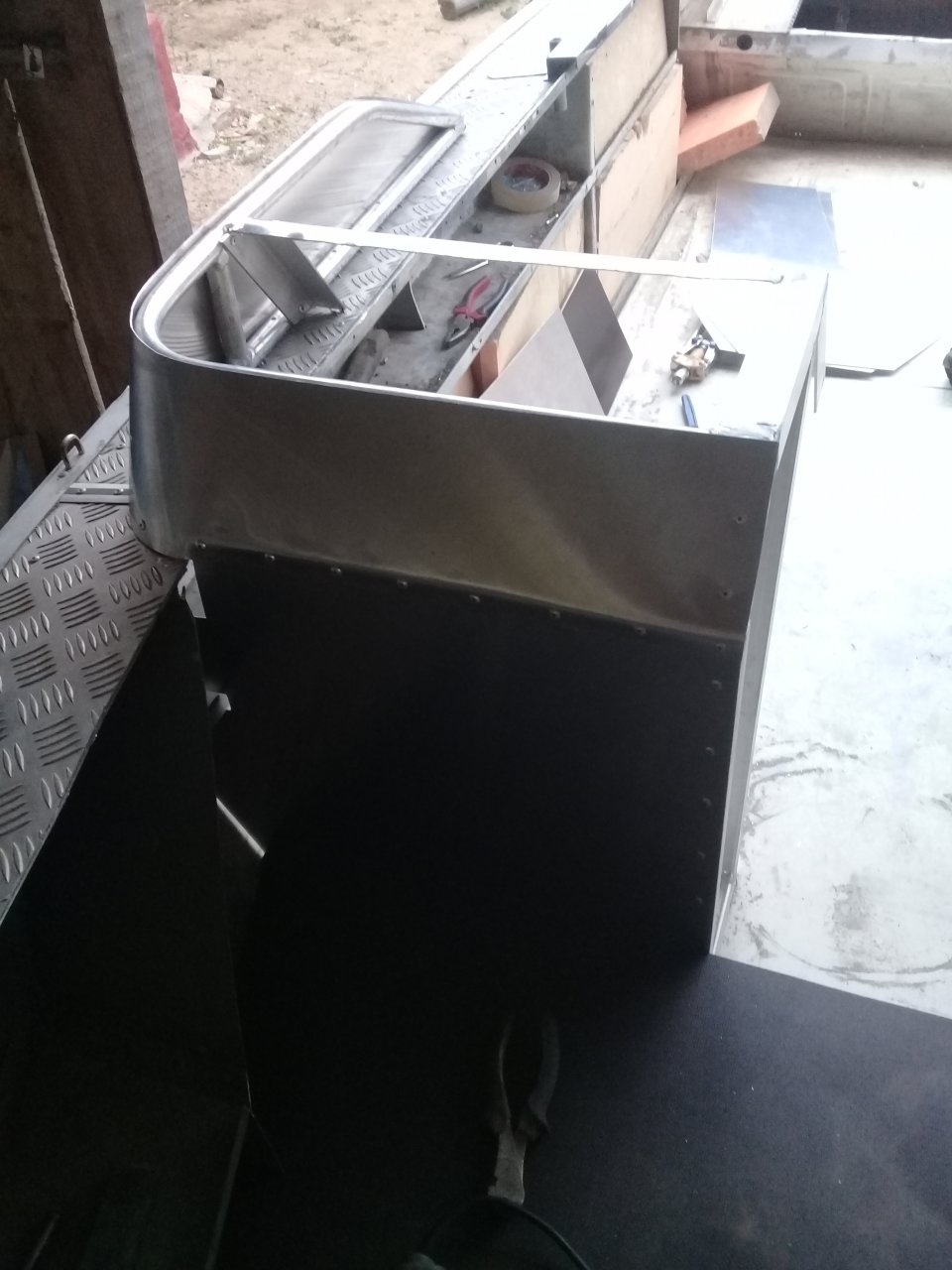

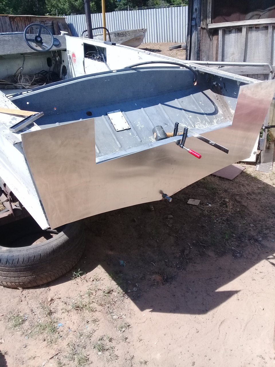

Большая работа проделана, поздравляю! :drinks:

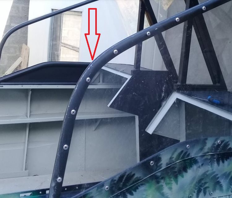

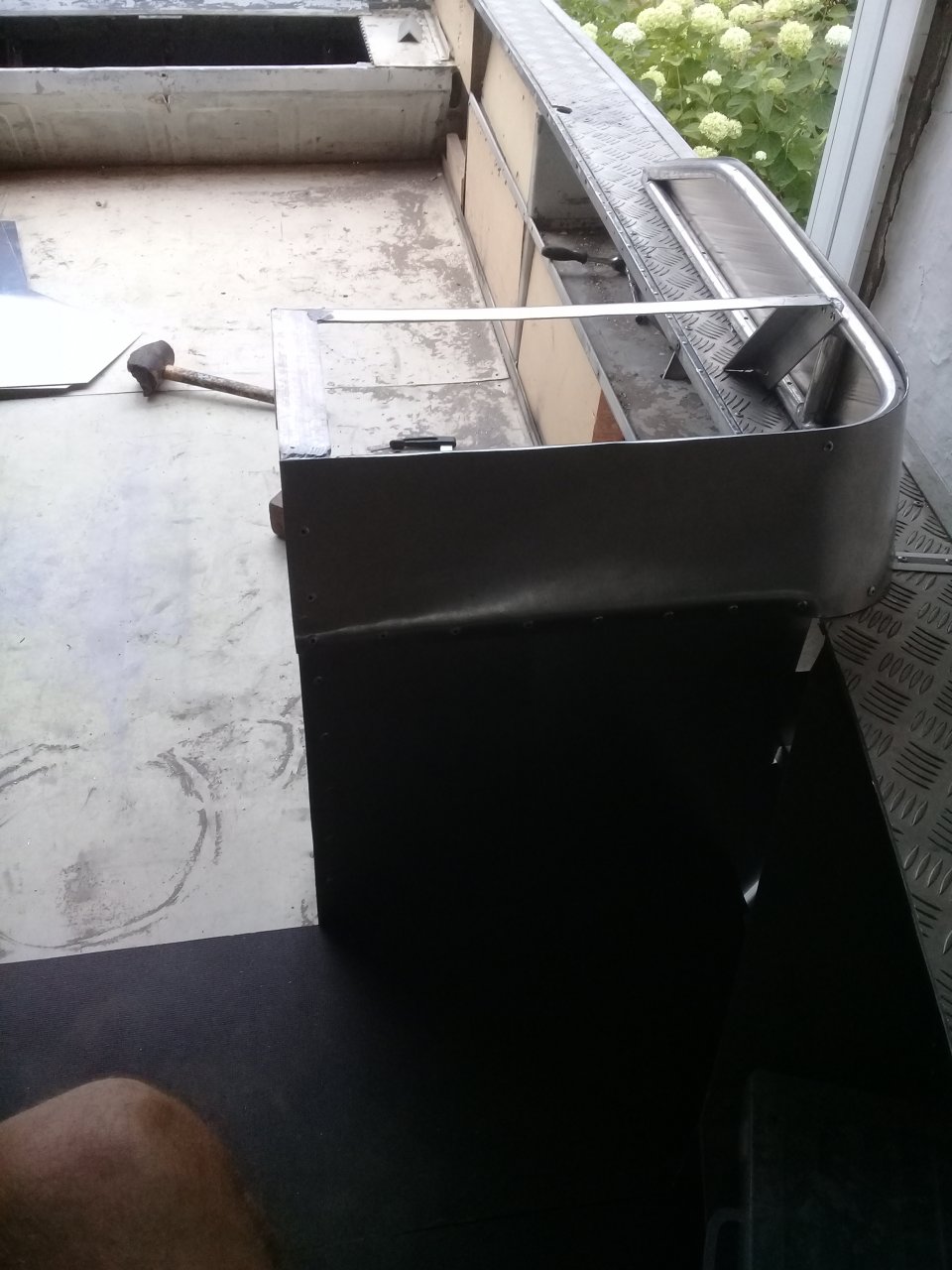

Не понравились некоторые "моменты":
Верхняя кромка у лобового
170362

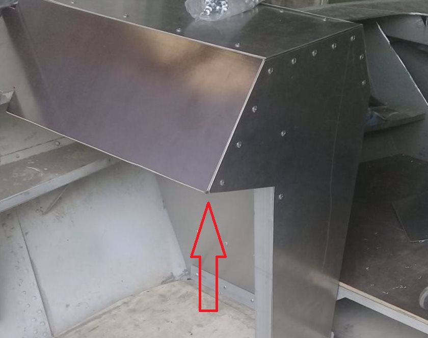

И острые углы у консолей:
170363
Травмоопасные места получились, подумай, как их "обыграть", чтобы обезопаситься.
Если хорошо подумать то на лодке много травмоопасных мест не только углы консолей,верхняя кромка лобового сделана спецыально такая,доп защита от ветра
8 561
3 303
И на эту кромку можно опереться,не боясь,что стекло лопнет.Мне нравится.

Коль в основном хорошо , но Володя прав в мелочах и определяется комфорт , от себя добавлю , нет защитного буртика по переднему вырезу палубы , если даже и закроеш от волны тентом все равно под него зальется , совсем не организован стек дождя с лобовых стекол за борт , желательно бы доработать до жидкой воды еще есть время.
9 783
6 595
Колян30rus
24.02.2019
261
198
Астрахань
Ямаха 40
Передний буртик как бы не предпологалось делать тента там не будет а уголок я на герметик положил,стёк воды с лобовых стёкол на многих катерах с завода не предусмотрен,доработать не смогу так как лодка уже в Сентябре забрали и оценили достойно клиент на седьмом небе от счастья ,за отзыв спасибо

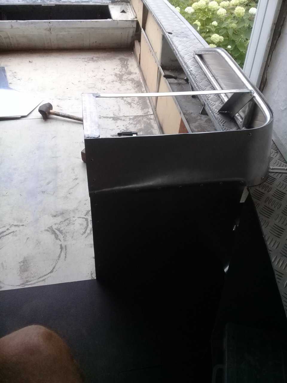

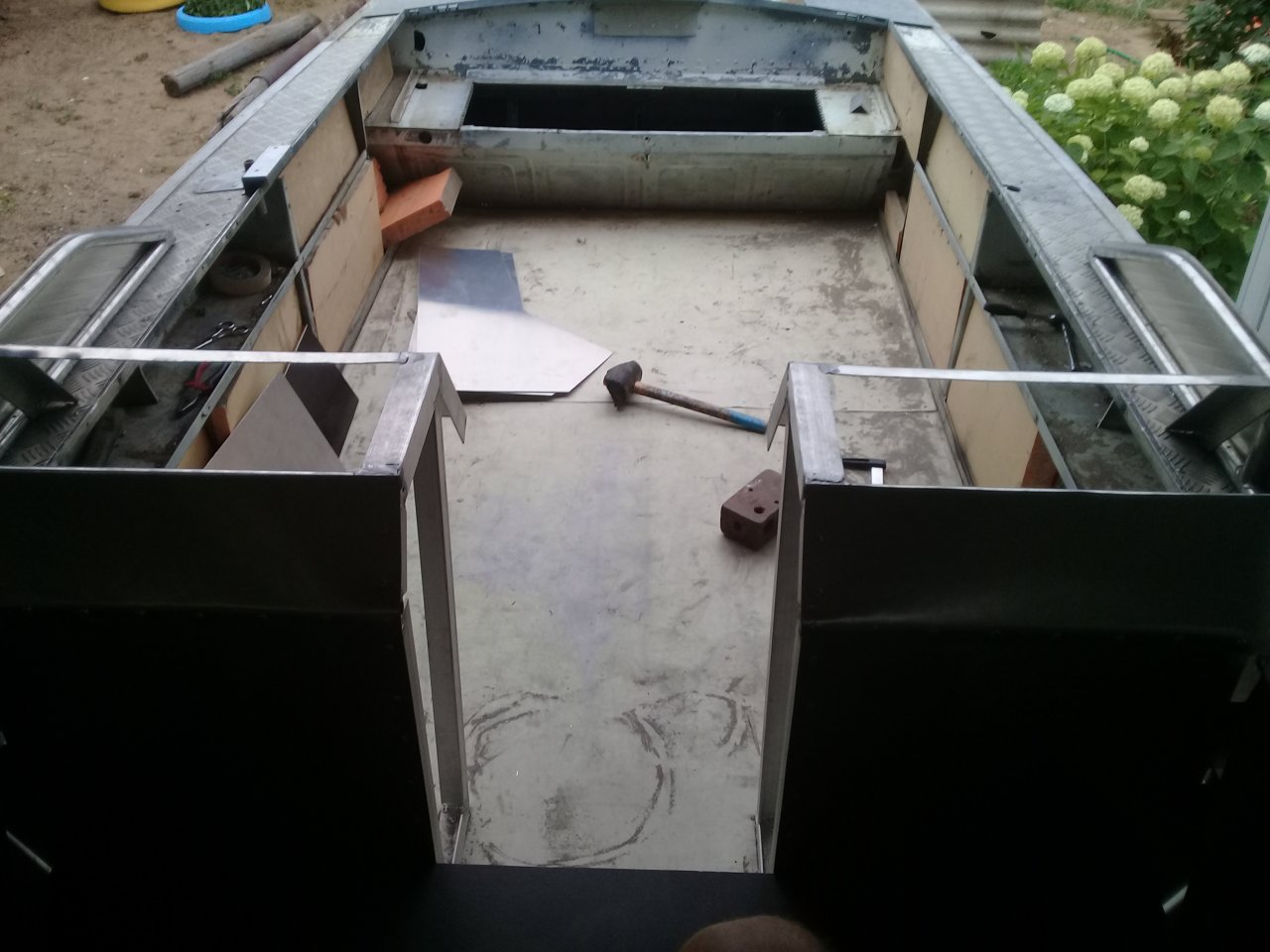

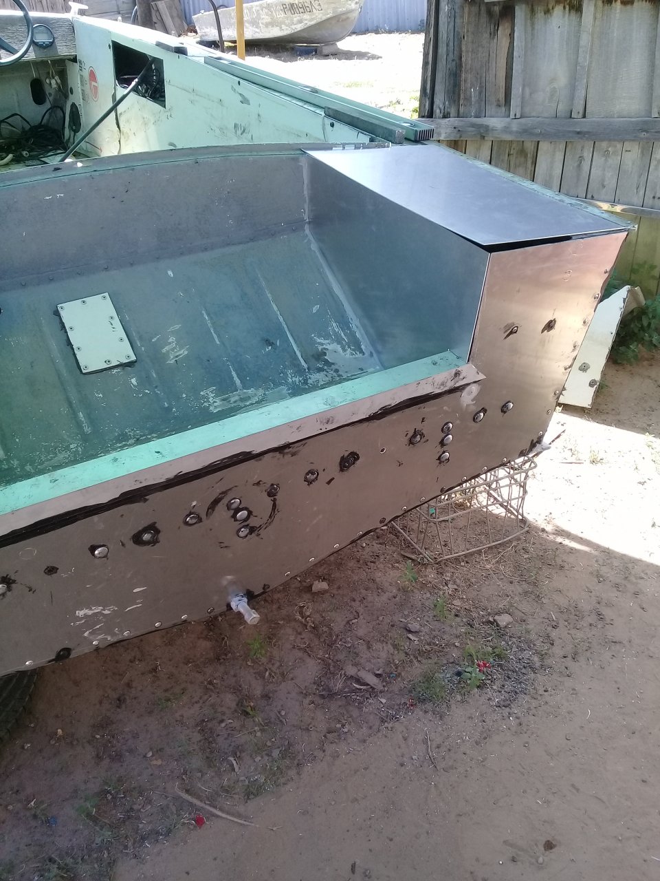

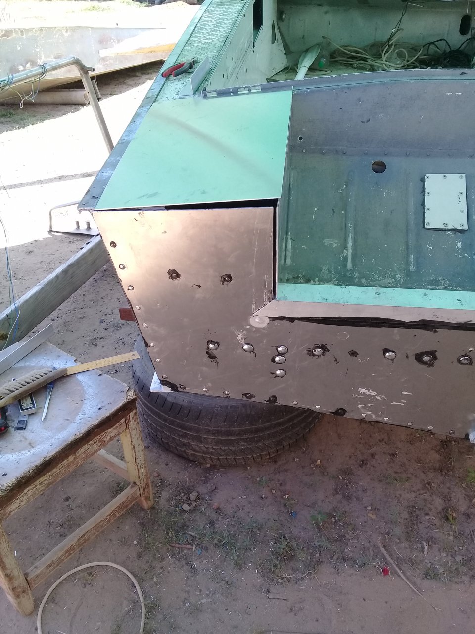

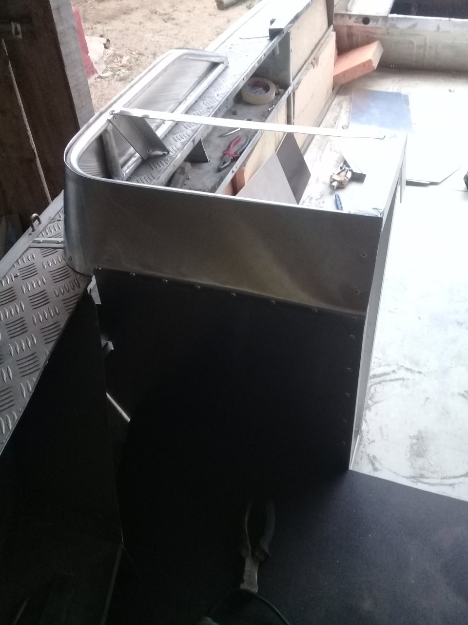

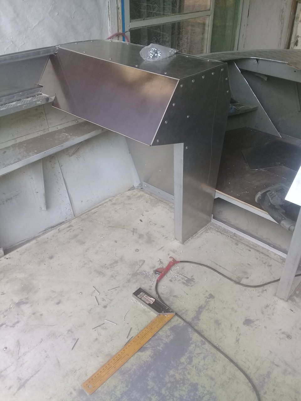

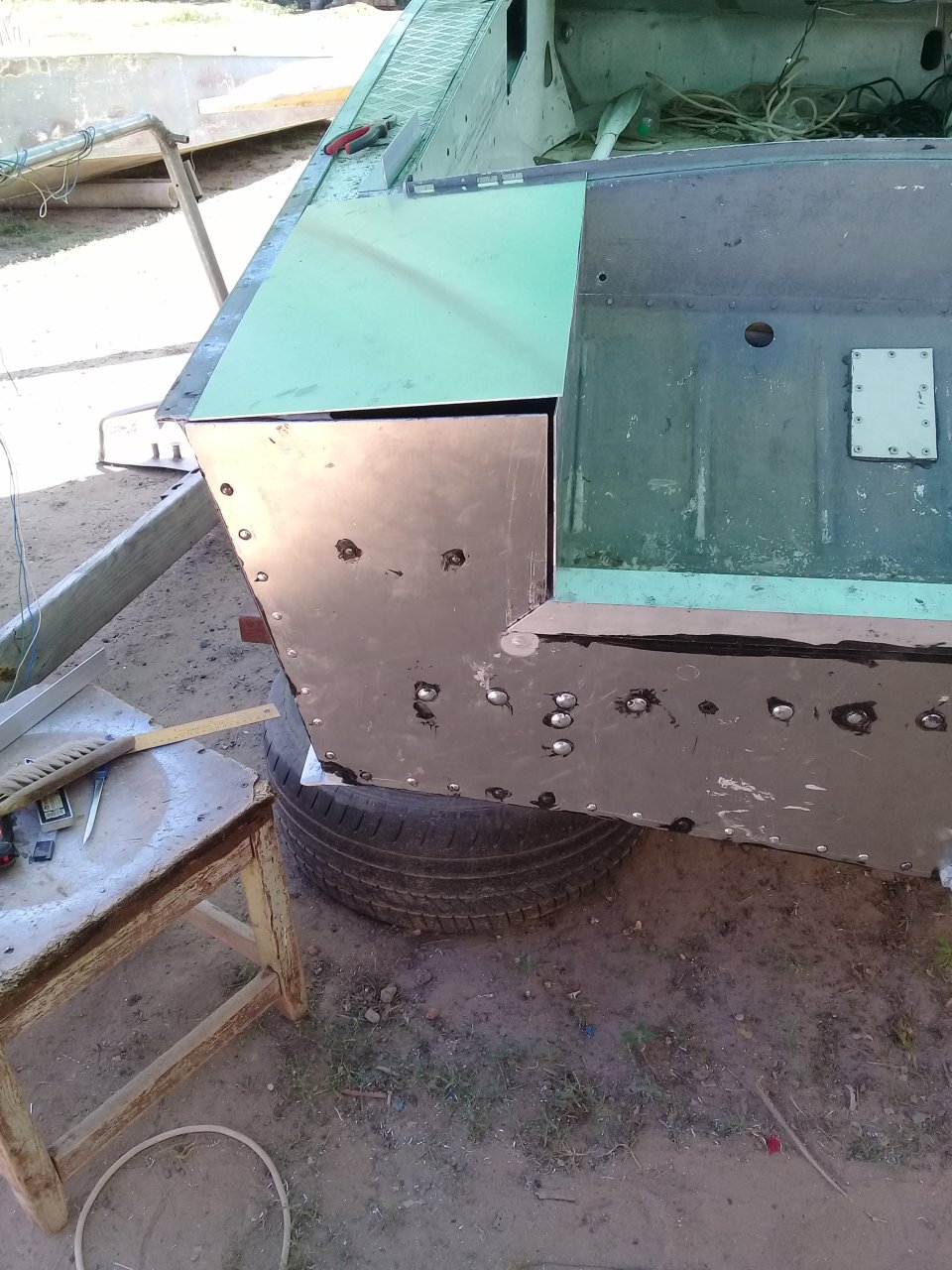

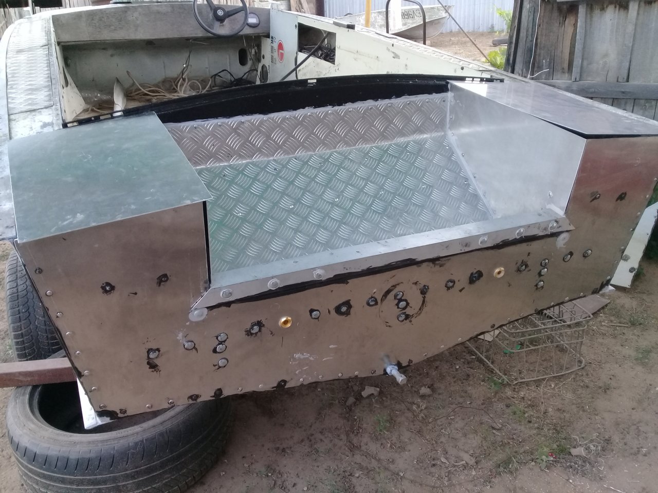

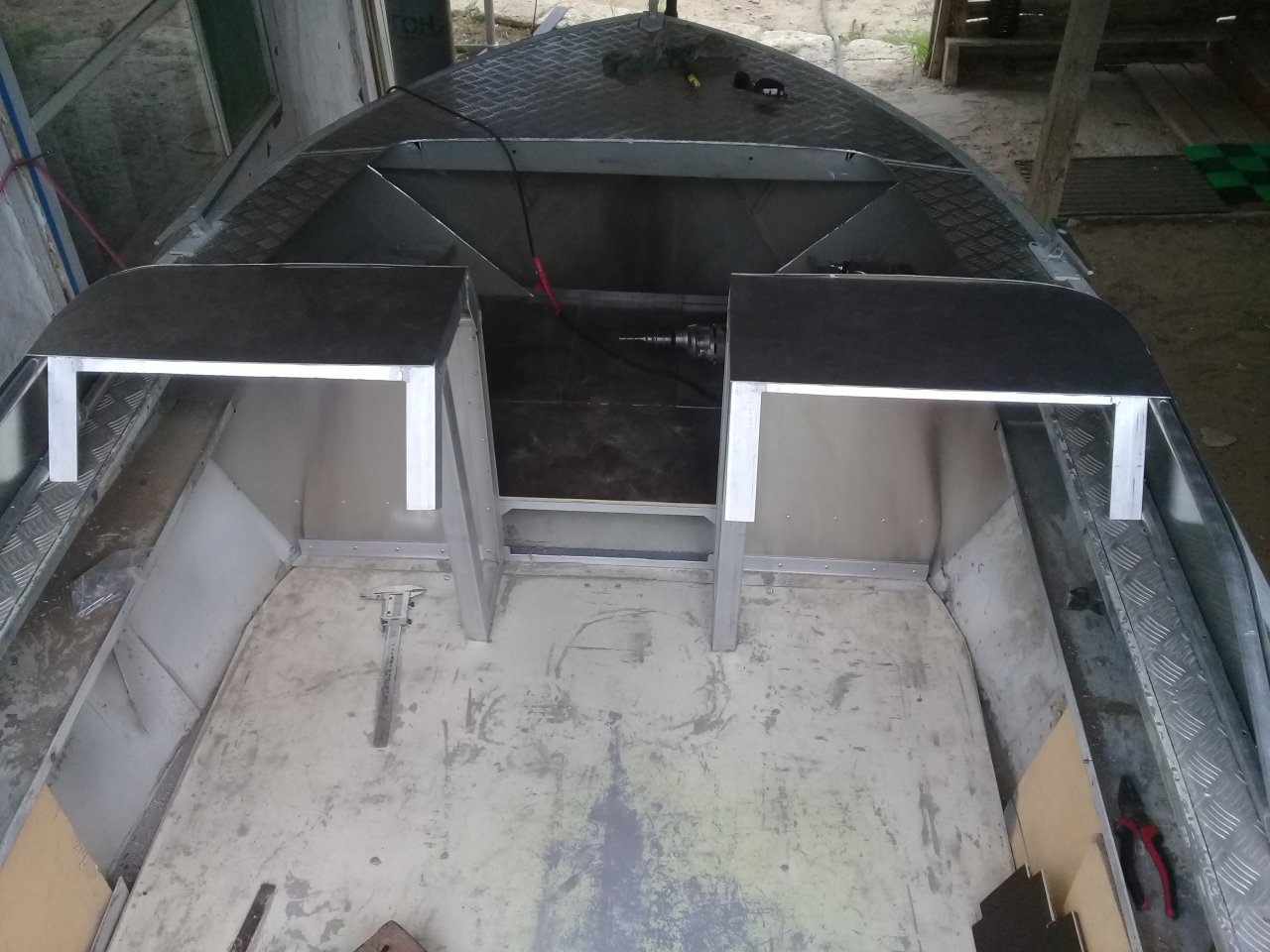

Вертикали консолей, верх и бока кормового отсека, например.
Консоли полностью из амг3 1,5мм,кормовые рундуки 2мм,рецесс сверху на родной лежит квинтет 1,2мм ,транец усилен 3мм лист по периметру проклёпан
