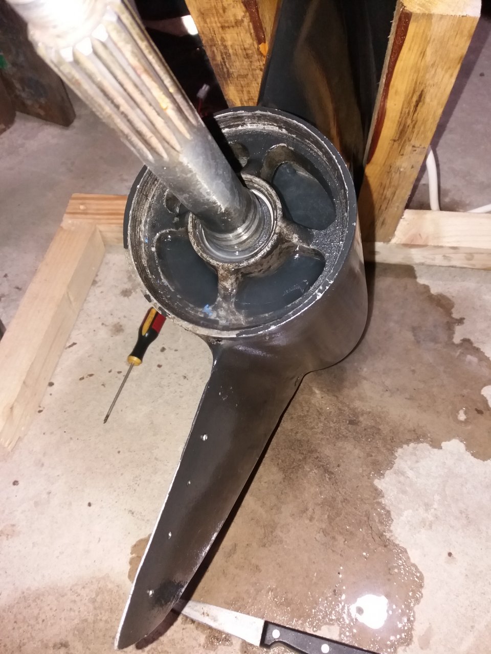

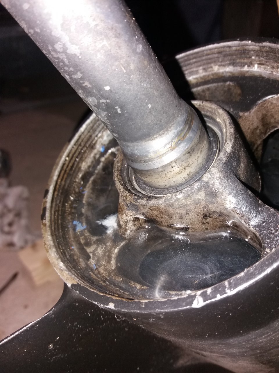

Подскажите - собрал редуктор, повесил на движок. За месяц стоянки вытекло масло через винт. Поднял гидроподъёмом мотор в походное положение, натекло воды в полость выхлопа, масло течь перестало. Открутил сливную пробку - редуктор залит водой. Снял редуктор, накачал туда 4 атм воздуха( больше не могу, приспособы срывает). Залил выхлоп водой, а пузырей нет! Не с сальника выходного вала, не с низу где крышка редуктора на 4х болтах. Чут по чуть пузырит сальник вертикально вала и из под его крышки... куда копать????
Масло вытекло, и вода затекла, значит есть дырка! Но где??? Мотор был на суше. Только дождь лил в выхлоп.

Нужно 1 атмосферу. Есть ещё сальники вертикального вала и тяги реверса. Лучше снять редуктор.

Снят! Сальник вертикального вала пропускает, тяга переключения не пропускает. Но как может вытечь масло из верхнего сальника если мотор на суше и не работает?

На солнце нагрелся и масло выдавило.

Ну я не думаю что при нагреве там давление больше 4х атм... по ходу там на столько маленькая дырка что и пузырей не видно... оставил с водой, через недельку гляну - попала вода в редуктор или нет

А не много 4 кг для опресовки редуктора, обычно 1кг хватает. А так сальники повыдавливает.

Короче я так понимаю загадка... потойных дыр там нет? Если вода опять проникнет, посажу на герметик корпус выходного вала, а пока ждём результат проникновения воды в редуктор.

Загадка. Через стакан-гантелю вряд ли. А не пробовал с опрессовкой весь редуктор в бочку с водой?

Порой опрессовка не помогает, помогает вакуум, откачать воздух из редуктора

И так, до сегодяшнего дня вода на месте. Открутив сливную пробку воды не обнаружено. Значит остаётся только подтравливающий сальник вертикального вала, значит какой-то момент я не учёл... Заменю и в сезон проверю. Всем добра!!!)))

У меня на Ямахе летом тоже через верх вытекало на солнце.
