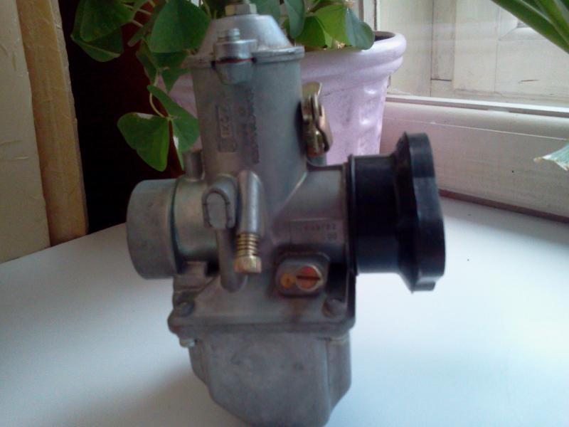

Взял иков.Прошу совета как настроить?С уважением.

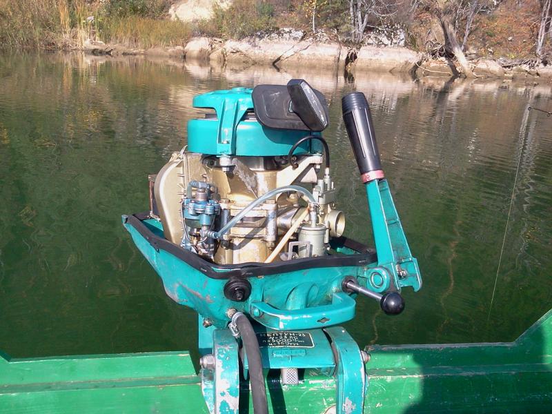

Всем привет!Вот так решил проблему с насосом.
Berkut
13.06.2012
1 249
Re: бензанасос на Н 23
Замечательно... а можно подробнее- что за насос, откуда добыт, как пришла мысль его заменить на ЭТО, ну и еще- а чего движок то такой чистый??? ;)

Насос от В-8.Насчет чистоты движка не понял?Поясни.

Чистенький.не в бензике и масле....

Ну ничего не делал.Не мыл не протирал.Пока насос мозги не вынес даже колпак ни когда не снимал.С Уважением.

Привет, попробуй как на наших порегулировать. Все же одинаково. Винт качества на полтора оборота от упора и поднятием дроссельной заслонки. Поди все ОК будет. Проверь жиклеры на пропускную способность, да и диаметр диффузора.

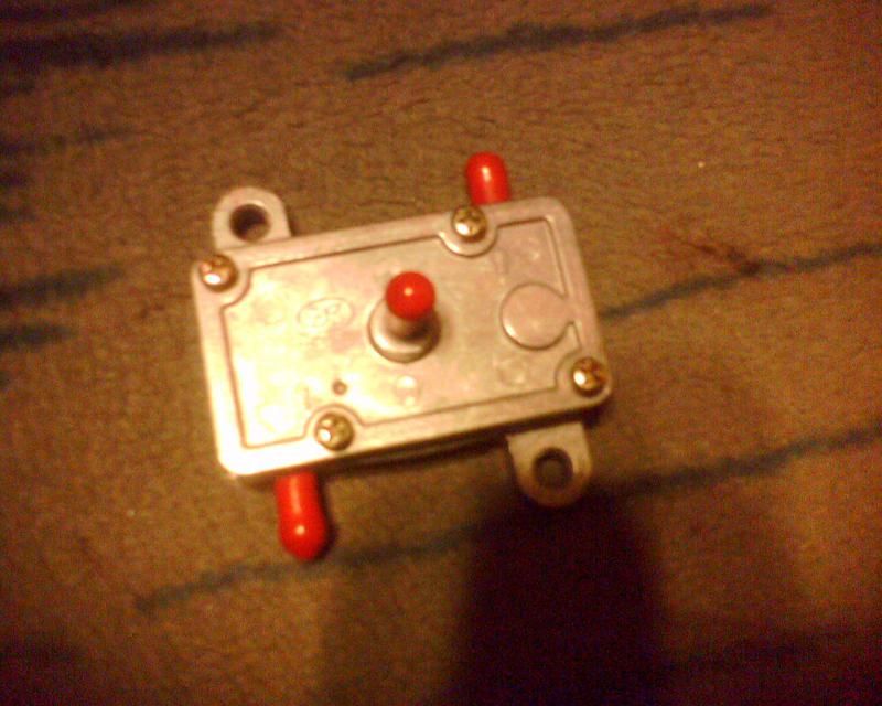

вот такой бензанасос ставлю себе на Нептун от снегохода ТАЙГА
abkbggjdbx
24.03.2011
У нептуновского бензонасоса есть ещё одна заморочка в виде выходного штуцера на который надевается шланг до карба,так этот штуцер стоит вертикально вниз-надетый на него шланг касается поддона и от вибрации трескается.Изготовление Г-образного штуцера эту проблему устранило навсегда.
