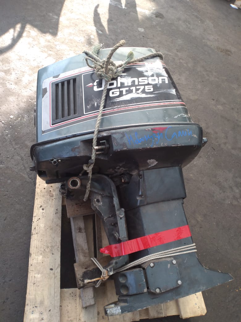

Привет всем владельцам Джонсонов!!! Может кто подскажет !!! Имею Джонсон 175 1989 гв. приобрел в прошлом году вместе с катером "CHARGER" к концу сезона начал хандрить ,сезон закрыл и на базе померил компрессию. в 3 цилиндрах 6.5 в одном 6, а в двух аж 5.5. Я так понимаю что корячится кап.ремонт. Один человек предлагает купить у него такойже мотор но 1998 г. Подскажите может кто сталкивался подойдет мой вал на редуктор по шлицам на этот мотор.(номер мотора не известен,гидроподем был продан отдельно). Планирую целиком переставить блок цилиндров на мой дейдвуд

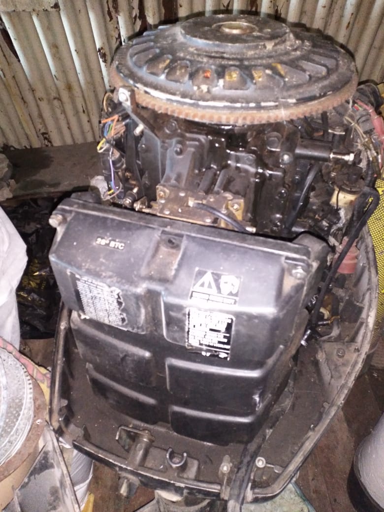

Здравствуйте.
Пришлите фотографии мотора, и посмотрите сверху на левых цилиндрах должна быть алюминиевая круглая бирка, с номером. Ее фото пришлите.

После долгих мыслительных процессов мотор все таки приобрел.Если не состыкуется то пойдет на донора.Двигатель в пути.Как придет гляну табличку.

Модель вашего двигателя есть?

У вас двигатель с развалом в 90 градусов, а 98 года должен быть 60.

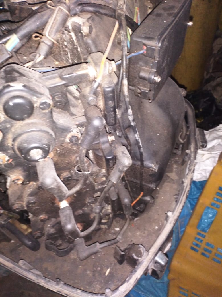

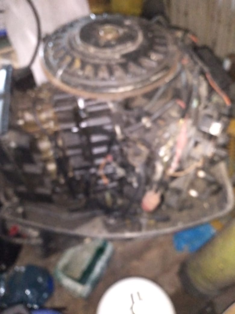

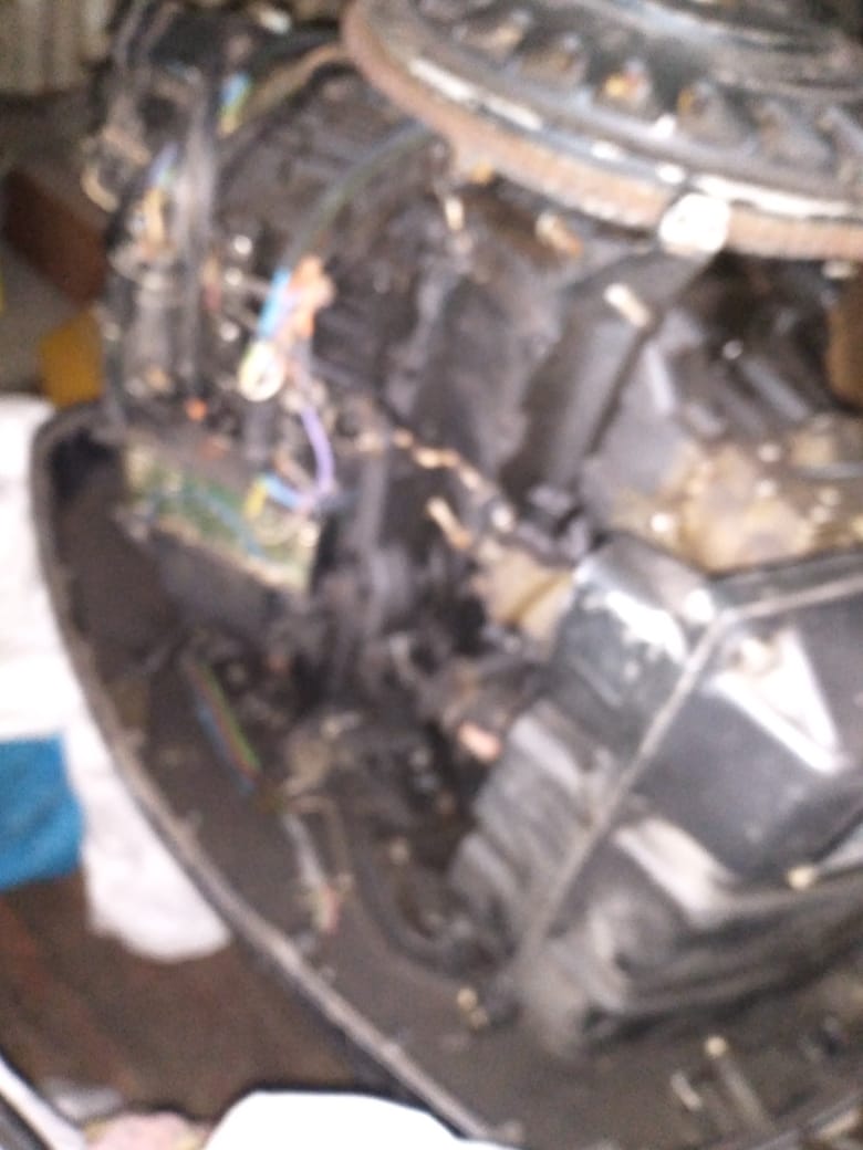

Вот что он мне скинул

У вас развал 90 градусов.
Нужно фото второго. Но по году 1998, он будет 60 градусов.
Вполне возможно что год у него не точно известен.Т.К. продавал не сам хозяин.Документов нет.Я у него покупал весной стартер и реле регулятор.Все подошло без проблем.Продавали из за разбитого редуктора.Валов и самого корпуса редуктора не сохранилось

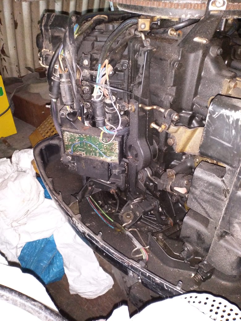

По фото вроде все то же самое что на моем
Все верно. Он до 1993 года. Редуктор подойдёт с вашего. Если нужно ещё один редуктор, то у меня есть, но от более свежего. С ногой 25".

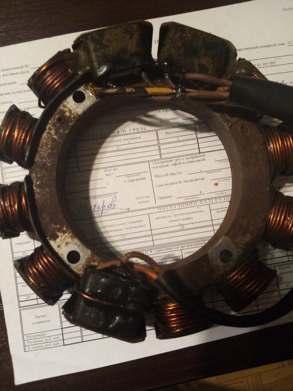

Всем привет!! Может подскажет кто как проверить катушки под моховиком?

Не разобрав блок кольца сменить нельзя. Разбирать обязательно, за кольцами могут быть задиры.Завтра гляну в мануал по поводу катушки. Но мануал 95г.
