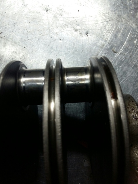

Добрый день, подскажите советом что делать, купил мотор, коленвал не крутился расшевелил его туда сюда срал вращаться. Подсоединил проводку, в баке с водой завел прогрел прогазовал вроде все ок. Но что то не понравилось в моторе срал разбирать и обнаружил на каждой шейки коленвала след от иголок в виде ржавчины тоже самое и на шатунах. Протер мелкой шкуркой, блестят но ногтем чувствуется эти изъяны.
Вопрос кто то с такой проблемой сталкивался и что делать все новое покупать это просто космос или можно так ездить притрется? Мотор стоял я так понял долгое время без работы.

Если одна-две сотки, то походит, если глубже, вероятнее всего зажуёт иголки.
Дважды думал пронесёт, но всё вдребезги и пополам, правда это было отдано на запчасти, и не водномоторное, потерял только время.
Иголки в любом случае поменять.

К сожалению это не притирается и не прикатывается, а только глубже становится.

Если ногтем цепляет, то это все. Иголки будут стачиваться как на наждаке.
Есть технология вакуумного напыления, но я не уверен, что могут восстановить поверхность под игольчатый подшипник.
Нужно замерить диаметр иголок, посмотреть что есть рядом. Вдруг повезет и прошлифовать всего нужно будет десятку. Длину иголок всегда можно уменьшить.

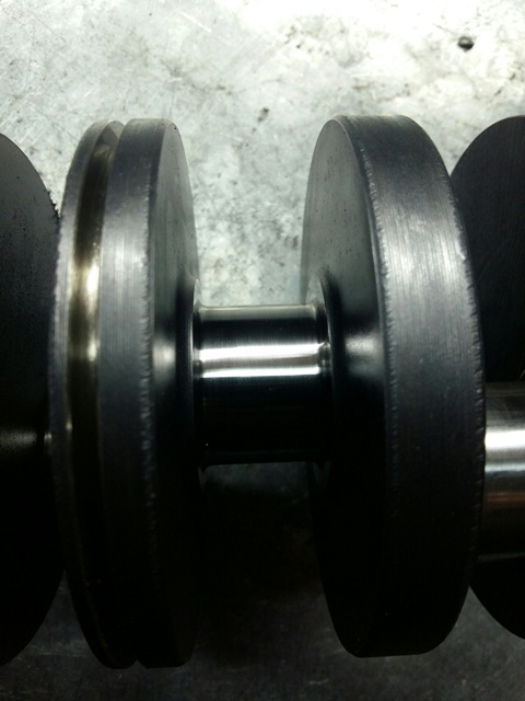

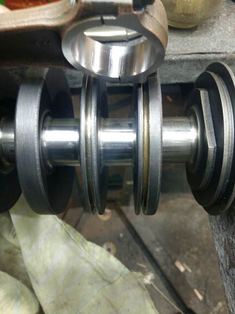

Большое спасибо за ваши ответы и советы. Вчера установили коленвал в токарный станок отцентровали, включили высокие обороты и попробовали шкуркой шлифануть, что получилось. Работы на одну шейку по часу, шкурку нарезали полосками по ширине шейки и с водичкой начали шлифовать. Думали получится бугор или что то того, но нет вроде все ок. Микрометром проверили элепс его вообще нет, шейки блестит и чистые. Вопрос теперь. Когда начали делать, сняли размер с шейки он был 35-0.08 после шлифовки снялось 0.04 чтоб шейки стали чистыми то есть зазор стал 35-0.12
Если поставить новые ролики с таки зазором будет работать. Если по заводскому зазор 0.08. Фото для пример как было на шейки и как полилась коренная.

Если сняли 4 сотки, это означает что общий зазор стал на 4 сотки больше, то есть уже раза в два ИМХО Если предположить что и на шатуне снять ,,залипы,,, то общий зазор еще увеличится
Или я неправильно понял ?
Эллипс то ладно. Луночка после ,,шкурки,, не получилась?

Шлифанул шейку шатуна, одел шатун померил люфт 0.08, печально это уже почти десятка. С такими зазорами я понял что эти моторы не ходят((((

Можно сделать так-убрать 0,1-0,15 мм с подушек шатуна,после чего отдать шатуны на расточку-чтобы подогнали по к-валу.Это-общепринятая практика.Ничего криминального не случится-будет ходить.И новые шатуны не нужны.
Не прокатит.. там колотые шатуны которые при сборке должны создавать идеальное соединение. Если после сборки швейная иголка ципляется в месте стыка то шатун в помойку...
