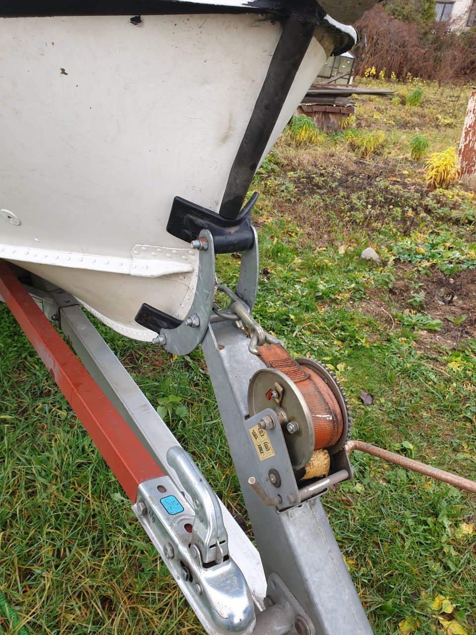

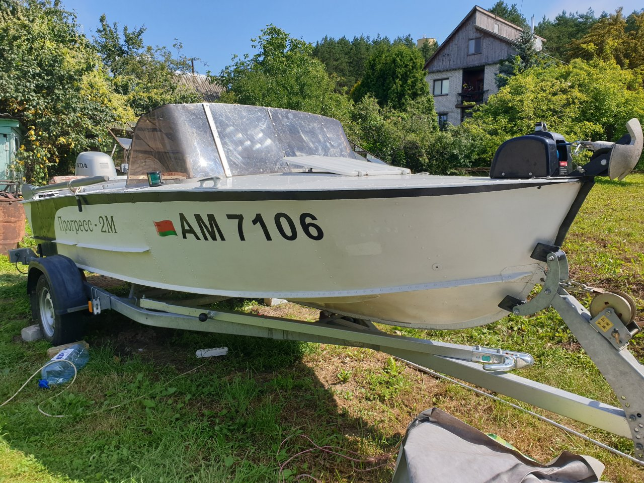

Вот такие варианты. Вожу обе лебедки. Где не круто ручной пользуюсь. Что то ручная не увеличивается. Других вариантов просмотрел множество. Остался при своих. Столкнуть в воду прицеп с лодкой всегда под горку
Вполне себе, видел как в АО примерно так с носовых лебёдок говномесов лодки на непроходимых берегах спускают и поднимают прям через непроходимый кустарник, правда я б не стал так делать. Корпус коцать жалко.
