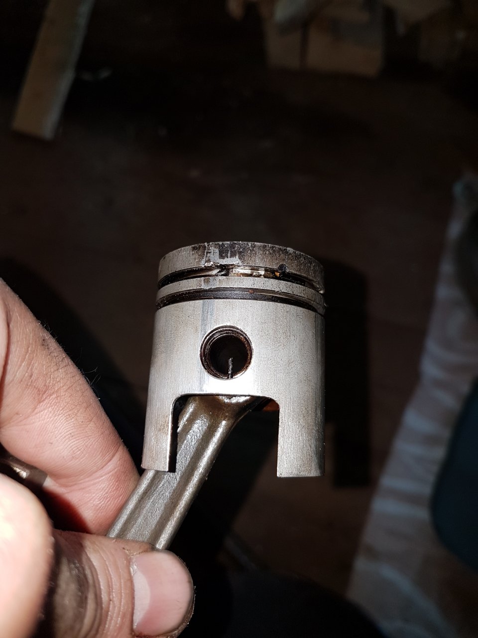

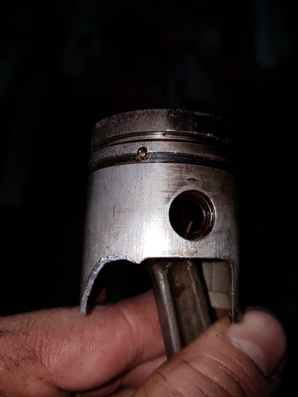

Извиняюсь, тема не по Ветерку, не знаю где спросить. Разбирал сегодня в гараже Крота, и умудрился отколоть кусок поршня внизу((. Вопрос, можно ли его оставить, если аккуратно заполировать? Мясо там есть еще. Покупать ктиайский не охота, этот еще ссср производства. Или лучше заменить?

Андрей мяса -то вполне хватит.Тут другое-нарушатся фазы газораспределения.

Если кусок отломленной юбки попадает на окна впускные или выпускные, то поршень на выкид. Движок с таким уже не будет работать от слова совсем. В магазинах мототехники до сих пор валяются еще отечественного производства поршни, хотя и китайские не плохие продаются. Все-таки Крота скопировали с японского Исеки клоны которого и китайцами выпускались.

Да вот поспешил, ушел из гаража. Нужно было посмотреть, как будет окна перекрывать. А на китайские запчасти для крота ругаются что-то сильно. Хотя можно взять цилиндр и с ним пойти в мпгазин)).

менять однозначно
