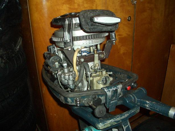

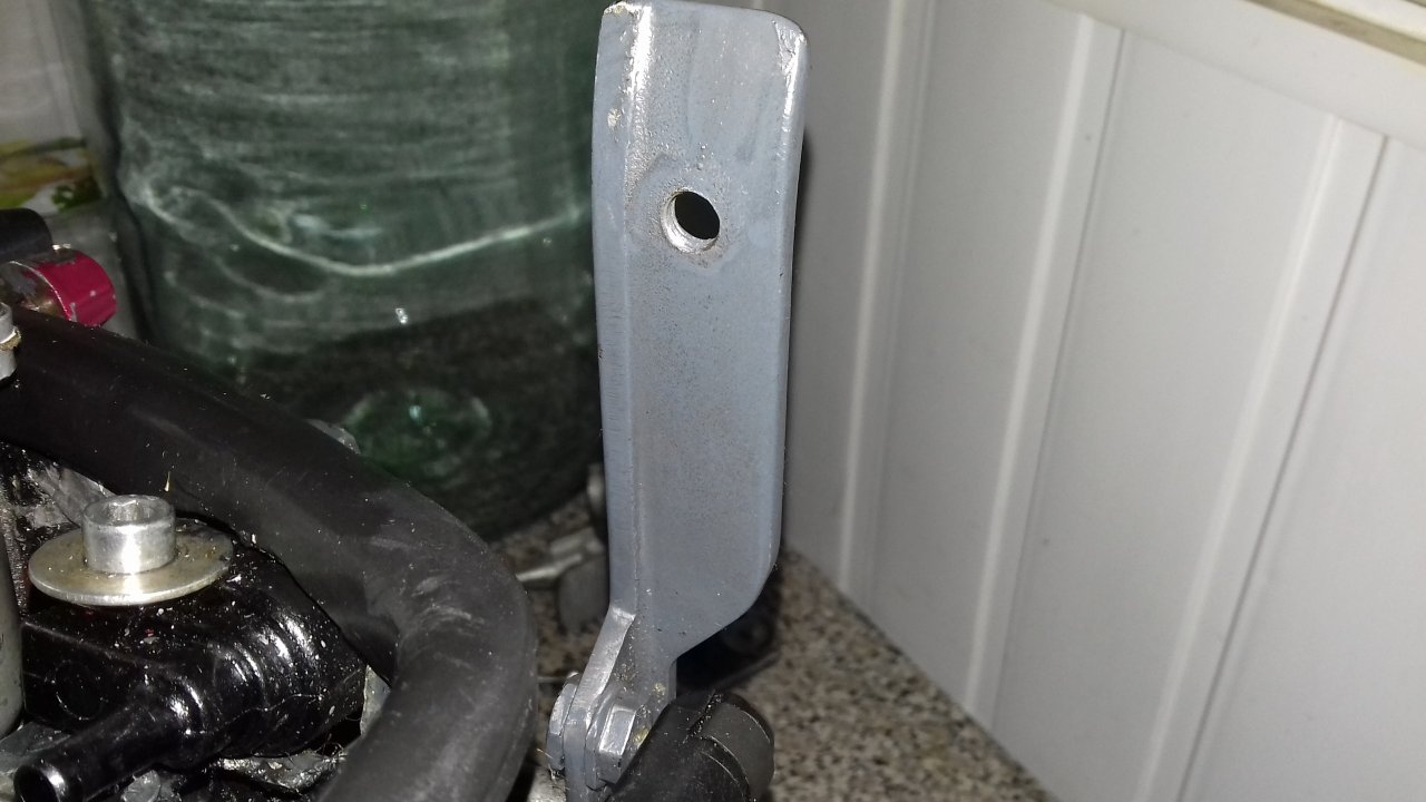

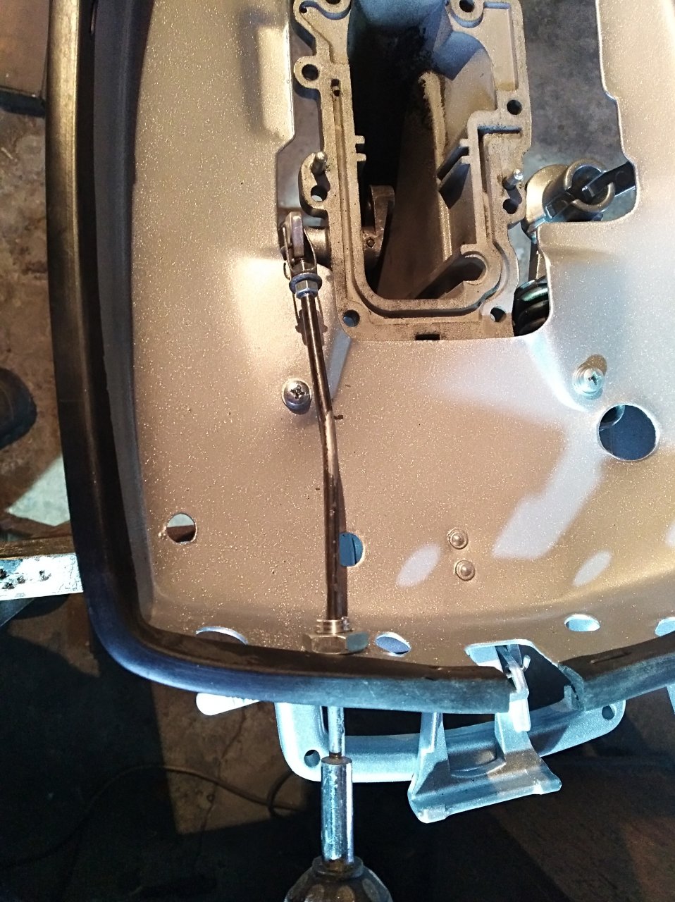

Предлагаю простую переделку.

А чем она лучше стокового варианта? Вижу пока только один плюс: это можно возить на этом боку.
4 197
При некоторых конфигурациях транца неудобно тянуться под поддон. Так удобнее, однозначно. Я такие переделки встречал уже пару-тройку раз.

Если ни чем не лучше, удалю эту тему.

Зачем удалять-то? Кому-то может действительно это необходимо будет, может при спарке моторов. Но, мне лично, показалось , что стоковый вариант вроде удобнее. Может привычнее. Пробовал мотор с таким вариантом переключения передач.
4 197
Володя, ну это очевидно удобней. Поэтому и придумывается.

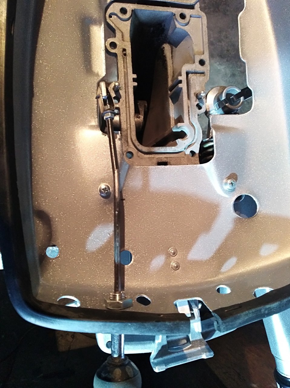

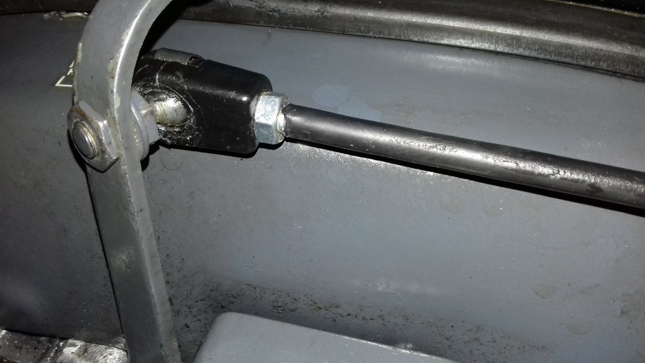

Конечно, Виктор, тема интересная. Бывает в одного на ПВХашке хожу проверять снасти . Актуально переместиться в центр лодки ,прыгать на корму и дергать рычаг нет никакого удовольствия. На своем аппарате сделал так же ,только не стал пилить рычаг ,оставил в стоке как есть и смудрил тягу с ручкой. Была сразу идея сделать конструкцию аналогично вашей ,коннектор топливный не позволил ,пришлось мудрить. С удлинителем румпеля тема очень актуальна.
4 197
Коннектор можно вообще вниз вывести. Я встречал ветерки с заводским коннектором в дне поддона.

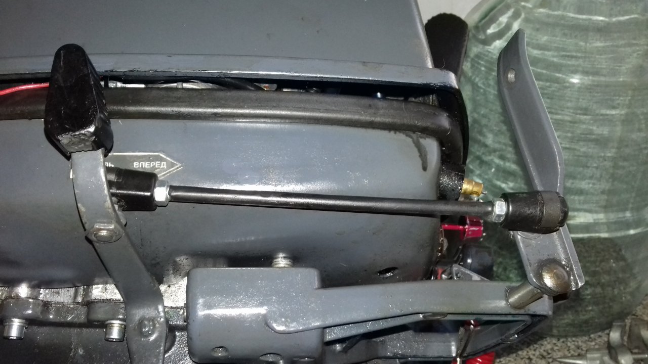

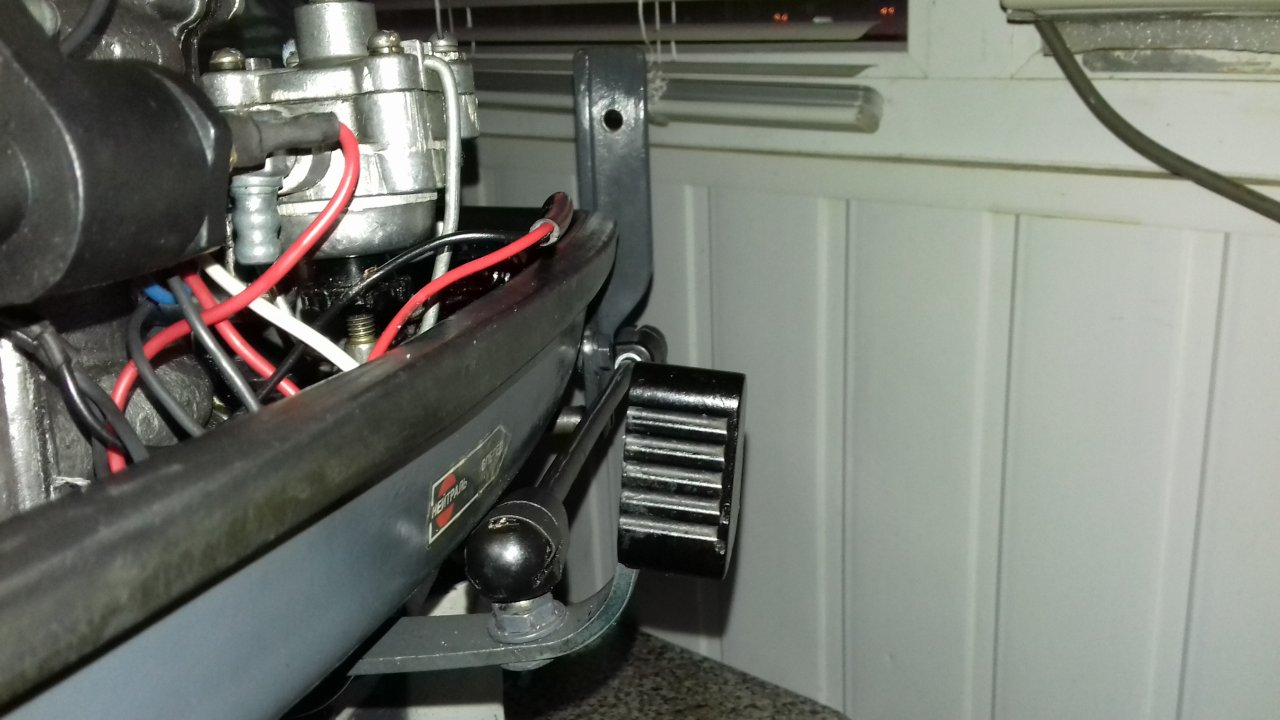

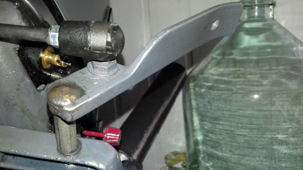

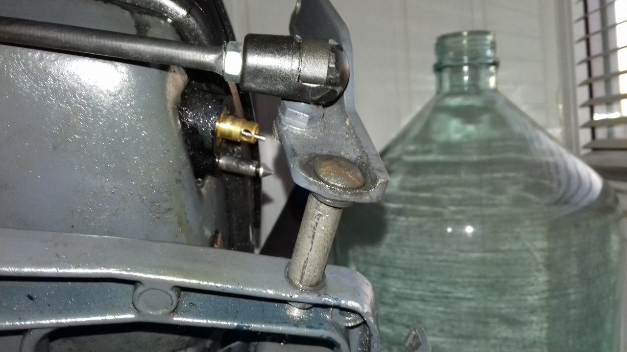

Вот мой вариант.

Когда мотор покупал,коннектор врезан был старым хозяином, поддон резать не хотел))

Напарник тоже сначала фииии,че за х...ню сделал(( потом так пондравилось, теперь без этой ручки никак))

Ручку выпилил из уголка или 15 или 25 не помню,два года назад было.

Работает сия конструкция более чем. Не нравится тяга ,вариант Виктора для меня более предпочителен.

Если бы тяга внутри поддона, по схеме Виктора, но с комплектующими от Ромы-классный вариант :good:
