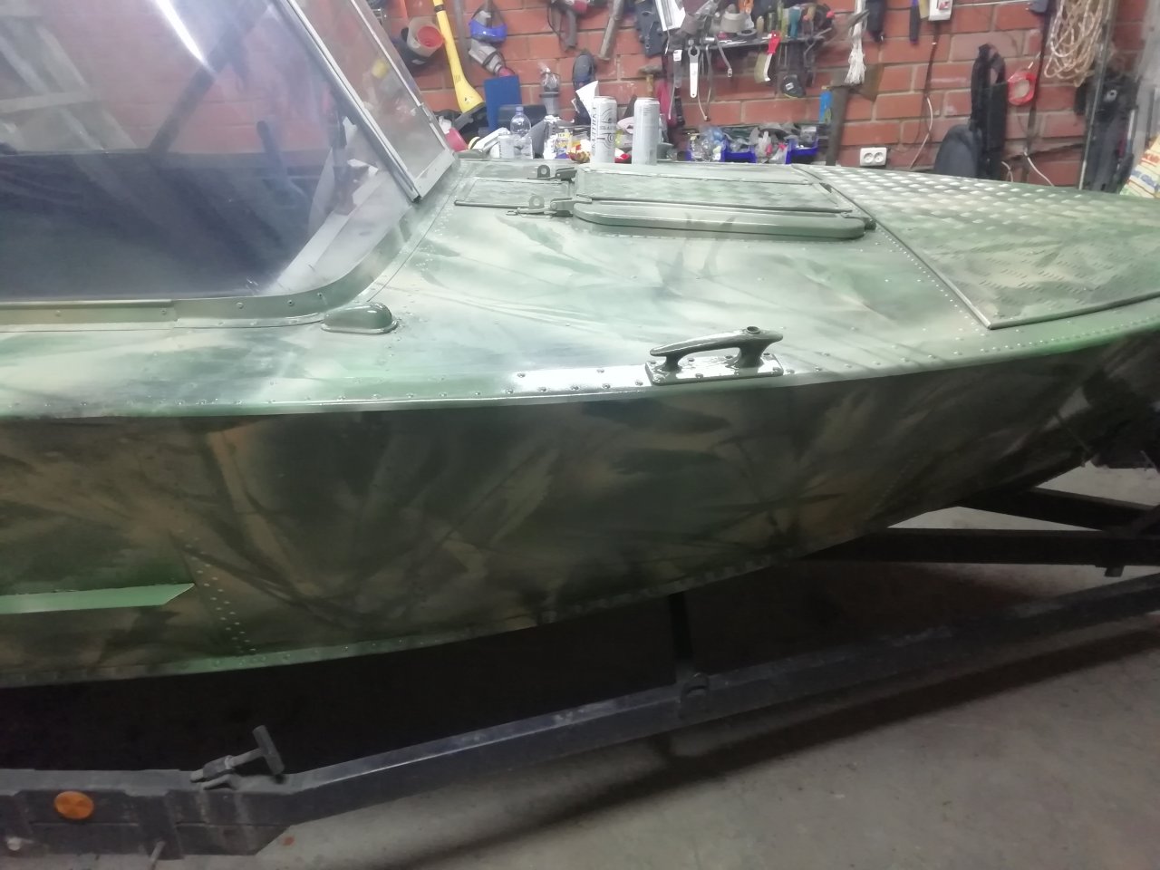

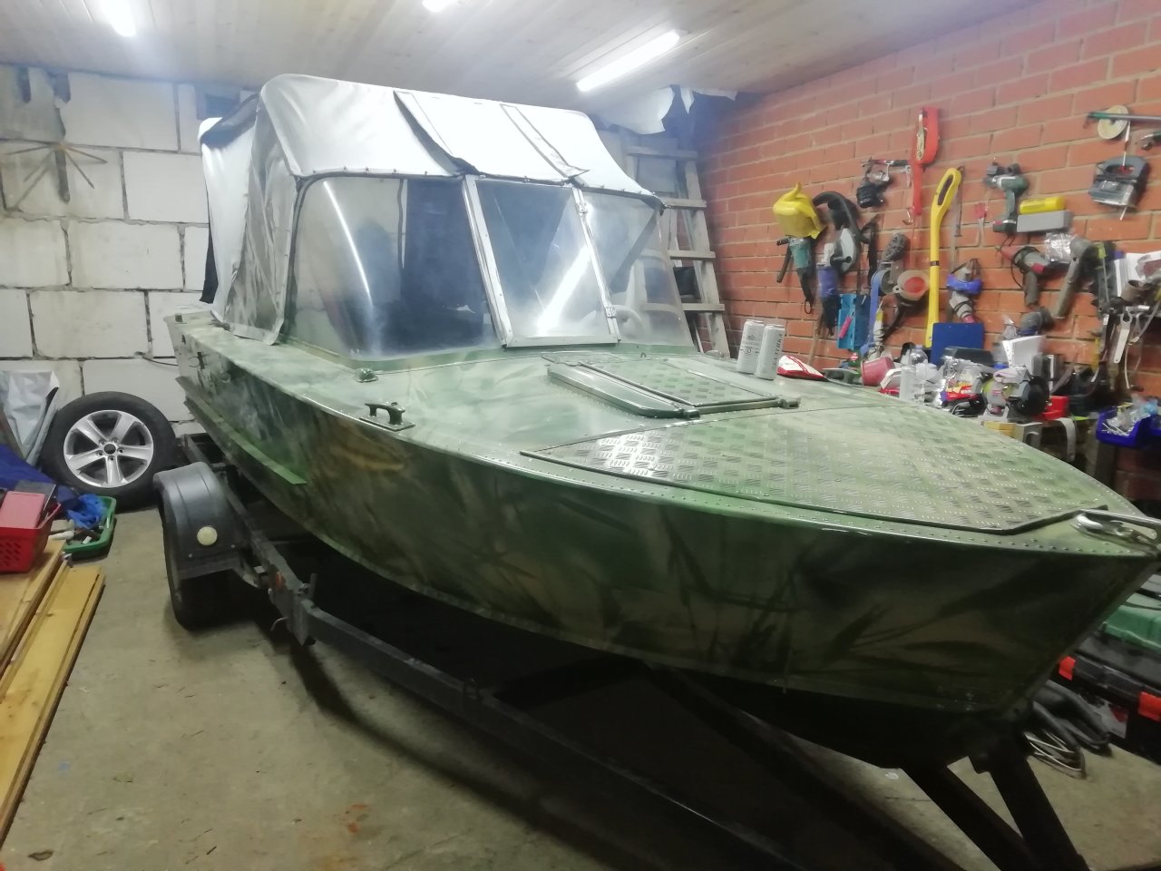

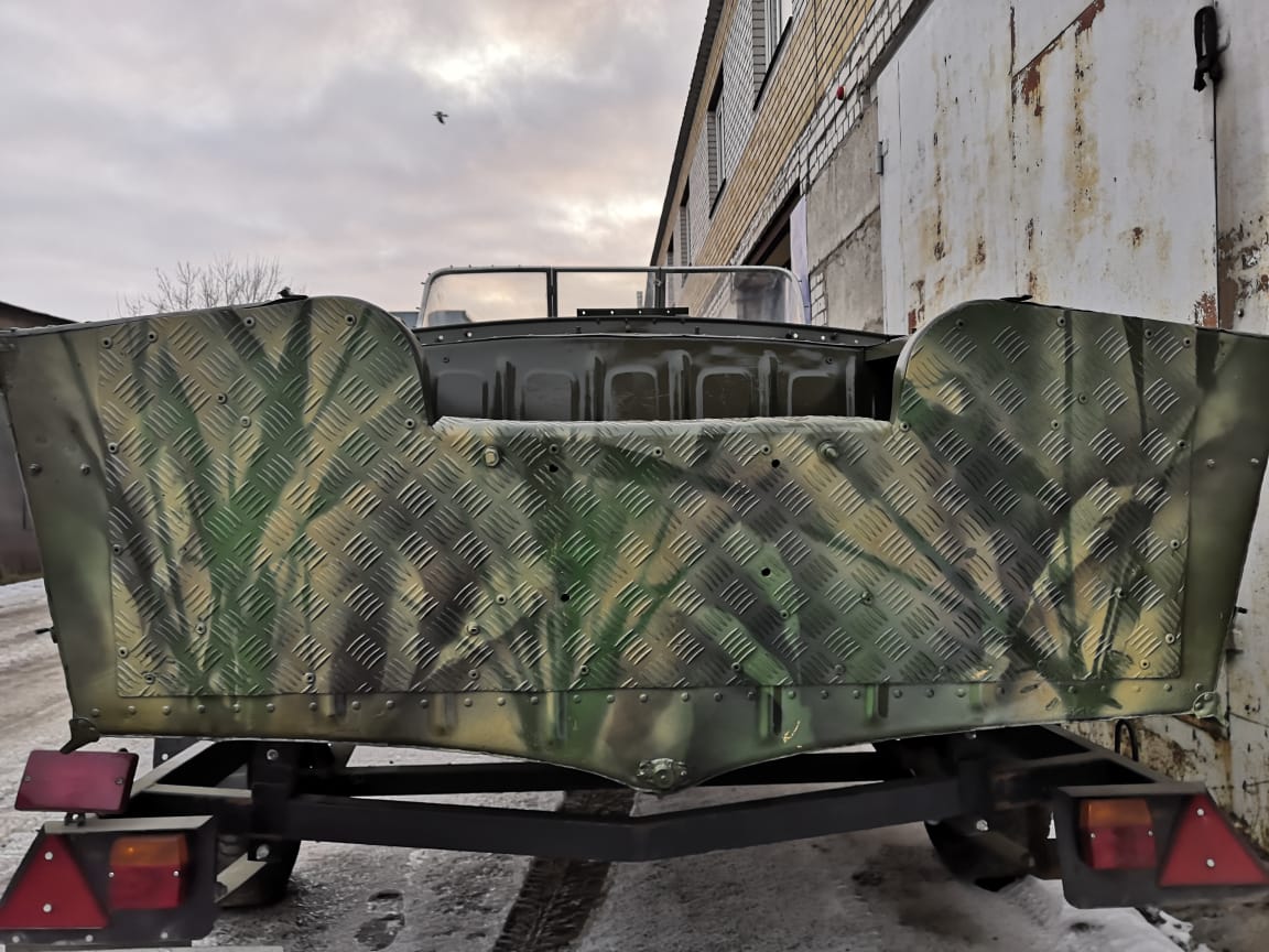

Здравствуйте, подскажите пожалуйста какой у меня прогресс 2 куйбышева? или оренбургский ? Спасибо.

Если по косвенным признакам то Куйбышев.Литьё швартовых указывает на это.Вскрой полы и посчитай количество стрингеров. Если шесть то Куйбышев сто процентов.Если лень разбирать то по днищу можно посчитать (по рядам клёпак)

По моему на Оренбургских не было двух замков на люке, да и по уткам похожи на Куйбышевский.

Большое спасибо Вам за помощь. Я на прогрессах ещё не плавал, но эти отзывы о том что они зарываются на воде в волну меня одолели!!! Значит это правильный прогресс и переживать по этому поводу не стоит?

Володь вот киль менял на прожике , четыре стрингера , а все остальное куйбышевское включая номер на форштевне .

Стоит. И сильно горцевать не нужно на нем. Также как и на любой казе...

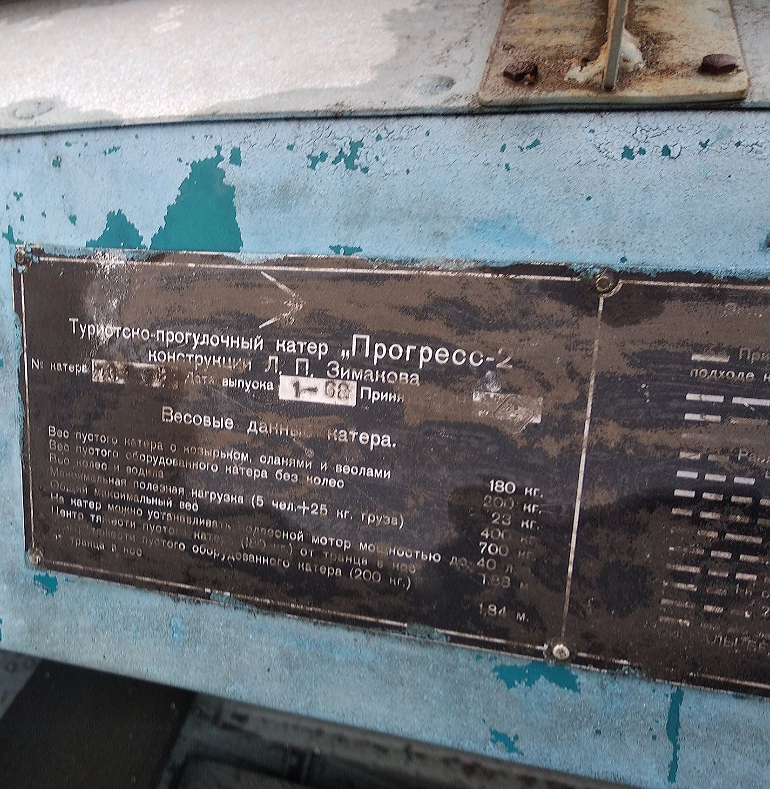

Приветствую, подскажите где можно найти подтверждение что на Куйбышевский прогресс 2 можно вешать 40 лс? Спасибо.

Вот если такая табличка на лодке стоит то и подтверждать ни чего не надо.

Скорее всего не прокатит, в гимсе привыкли к 30 на вторых прогах

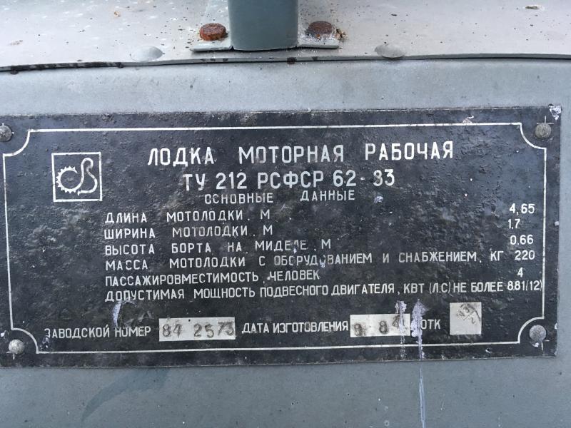

Миша табличка эта не левая.Обрати внимание написано КАТЕР.Вот другая ,привычная;

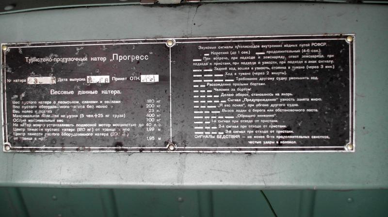

Интересная табличка катер Прогресс 2 конструкции Л.П.Зимакова. 1968 г. 40 л.с.
