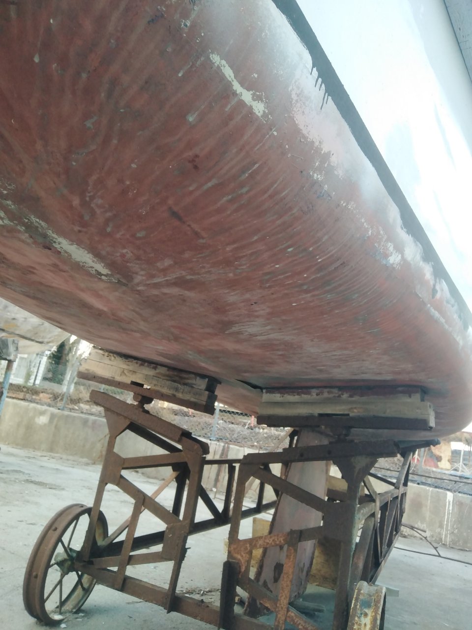

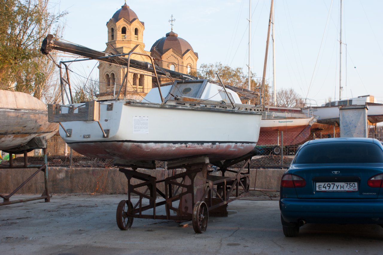

Всем добры день. Кроме резинок у меня ничего не было.. Парус - мечта детства.. Есть в моем городе одна уставшая яхта, корпус дерево обшит пластиком... Все бы ничего, но у нее сильно промялось днище под ее весом. Как думаете, есть смысл заморачиваться ею, на что максимально могу попасть? Я правильно понимаю, что в идеале нужно снимать это стекловолокно, и смотреть что там, так как могло и сгнить дерево.. Верно? Стоит она она уже не один и не два года.. На фото видно как вмялось днище.. На видео виден скол

Вот что мне владелец по поводу днища ответил
днище прогнулось от того что когда ее передвинули без нашего ведома под киль не чего не подложили а основная масса лодки это киль,а по поводу того что там на днище трещина,банка шпаклевки со стекло волокном все исправит корпус деревянный но поверху обтянут стекловолокном и отшпаклеван для лучшего скольжения по воде на сегодняшний день чтоб спустить на воду и ходить на ней нужно тысяч десять рублей

А во внутрь заглядывали? Набор как себя чувствует?
Вот это самое основное, что следует посмотреть, всё остальное при желании делается, относительно "малой" кровью".

А есть ли там киль вообще? По килю и кильсонам прогиба не должно быть из смысла заложенного. Кильсон основа упругости днища.
Раз днище продавлено, значит оно не упругое.

Начнём с того что это и не яхта вовсе. Более худшего уродства не найти.

Смотря по конструктиву днища и обводов, это скорее всего мотобот с установленным парусом

Написано торг уместен. А если торг обоснован, то подвинуть можно очень хорошо. Главный вопрос тот же - имеет ли смысл эту яхту брать невзирая на низкую стоимость? Я не спец в яхтах, но если яхта деревянная, то прогиба днища быть не должно. Или она может быть без шпангоутов сделана?

Я тоже склоняюсь к тому, пересмотрев кучу видео о постройке, что не должно дерево так просто прогнуться..
Ладно, спасибо всем за ответы, я еще пообщался с яхтенной мастерской Питерской, они тоже самое говорят, что не стоит связываться...

Коллега Хантер отметил - обводы не парусные и вообще никакие! Внутрь лазить не надо. Почитайте книги об яхтенных обводах. Удачи!:(
