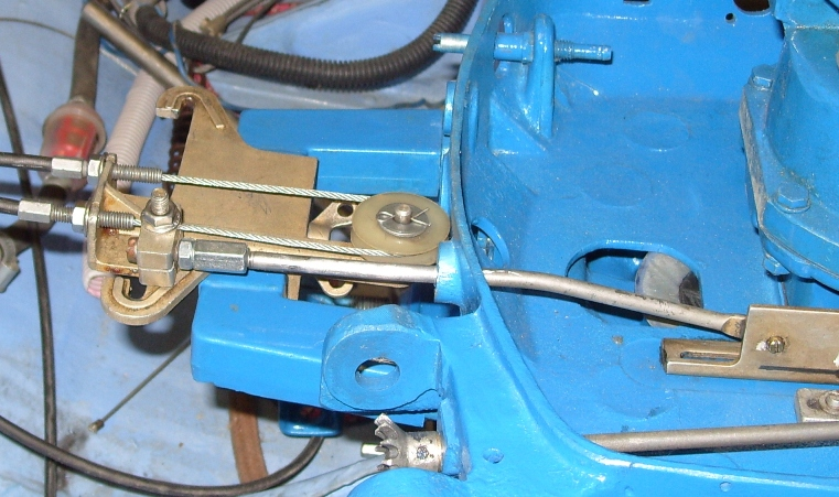

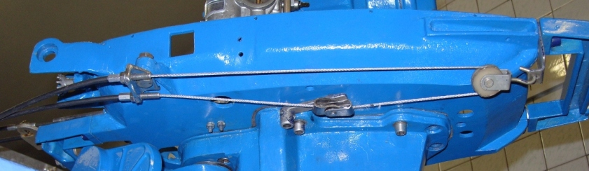

Для румпельного управления доработка имеет право на существование :)
Я у себя для дистанции захотел оставить заводское изделие.
165466
Включение передач супер-чёткое, в отличии от изделия с коромыслом.
Газ тоже реализован по двухтросовому варианту.
165467
Машинка казанковская двухрычажная.

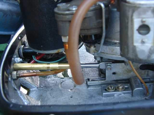

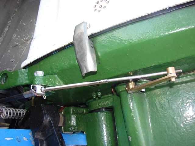

Можно ещё проще (фото не мои):
165468
165469
165470
29 830
8 737
Ратомка Беларусь
2 110
........Газ тоже реализован по двухтросовому варианту........
Да, именно такое решение я и описывал выше, только крепление к рычажку дросселя по другому делал, но это не принципиально.
А вот такое управление реверсом для моих задач не походит категорически - передняя ручка с поддона снимается, из за неё много бед случается - при штурме завалов или наезде на топляки\ брёвна и т.п. , откидка мотора и если мотор чуть повёрнут, ручка бьётся об лапы навески и если удар посильней - колется поддон, со всеми вытекающими. По этому и была придумана схема, чтобы ни чего не торчало, не гнулось, не ломалось.

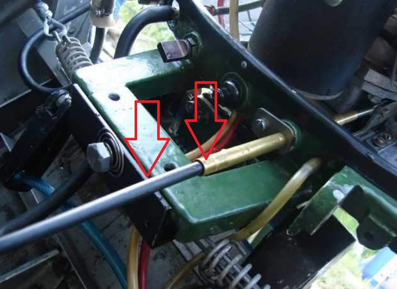

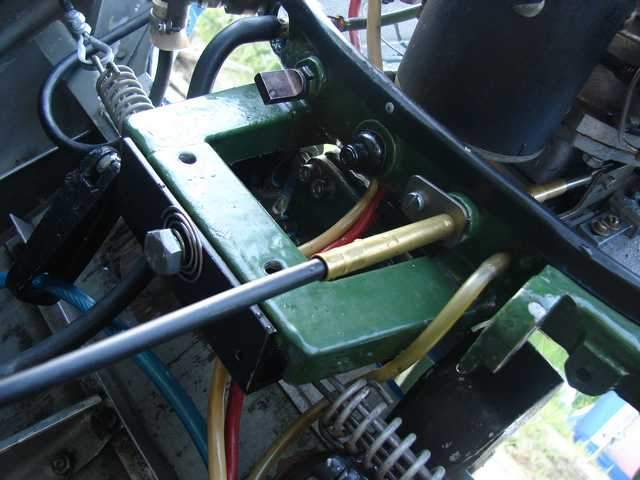

165468
Проще, родное ДУ "Москвы" именно так и реализовывалось, но вот в этих местах оконечники гнутся, начинаю "подзаедать" и потом ломаются,, "газулька" так же гнётся и ломается :
