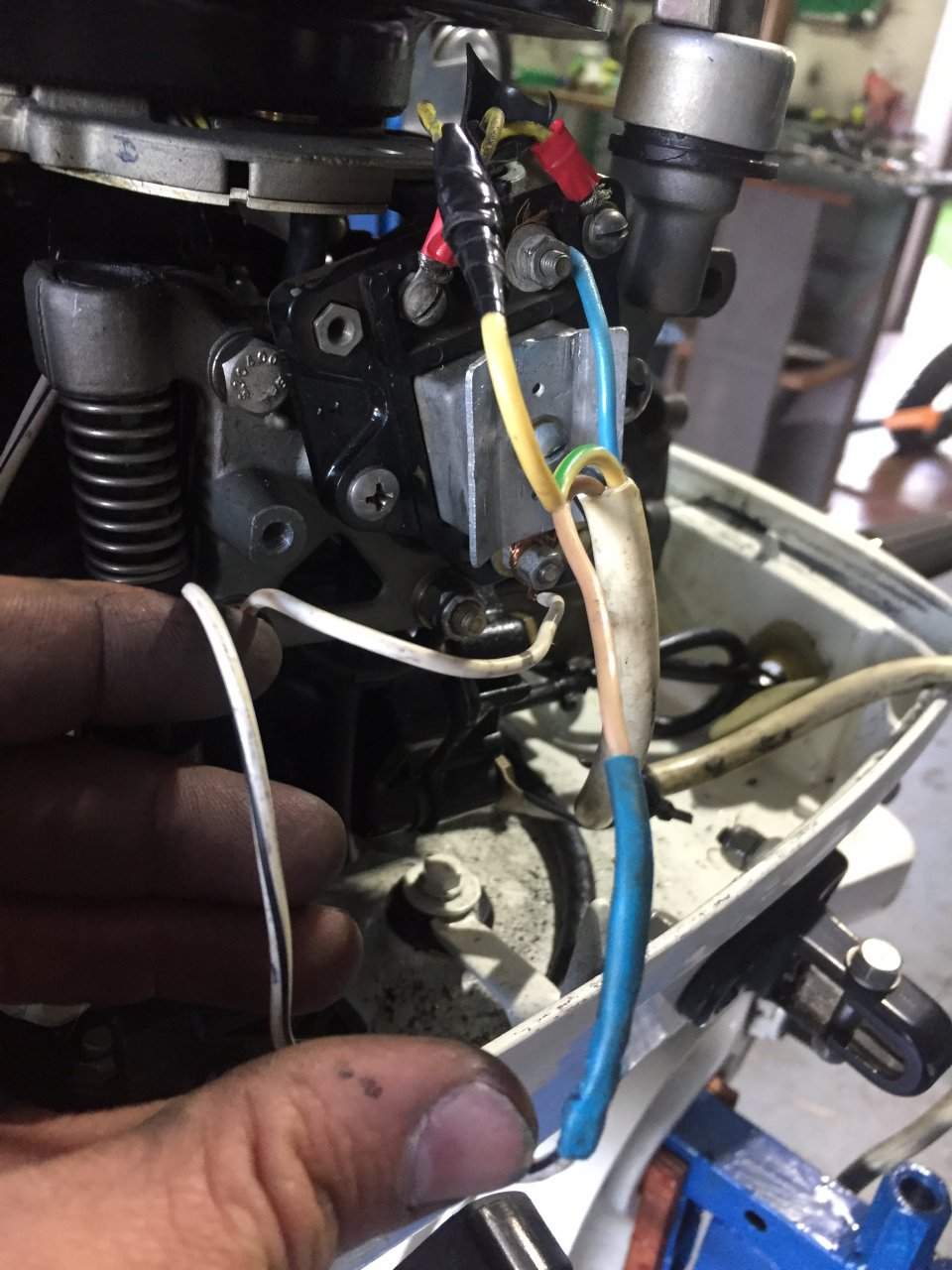

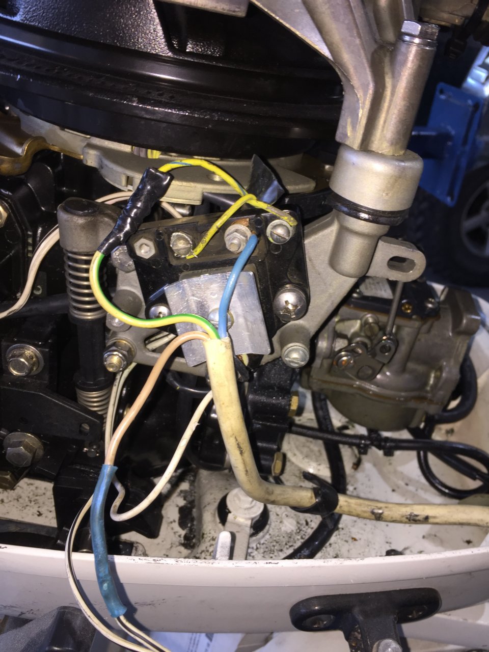

Из под маховика должно выходить три провода. Желтый, желто-серый и желто-синий. Есть такие?

У тебя на фото видно, что стоит какой-то выпрямитель. Можно поставить родной(ссылку дам) и аккум 40-50Ач.
Давай, я думал это какой то разветвитель.
А там нужен выпрямитель?

там народ, что то в отзывах написал
Как регулятор не работает (больше 18v на выходе). Только как выпрямитель.

Отлично. теперь как его подключать.
Только с аккумом(я выше писал). Как регулятор не работает.

Ага, понял. Все источники от АКБ брать.
