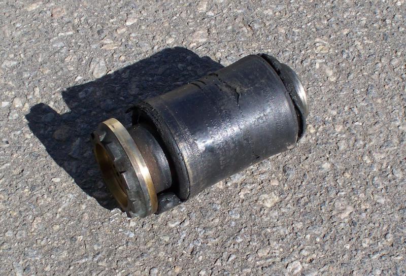

912
Если винт оригинальный и демпфер приварен, то ИМХО ничего хорошего не сделаешь(ну просто я честно ещё ничего о восстановленном оригинальном демпфере не слышал), а если сменный, то обычно заказывается через инет :pardon:
albatros
18.12.2011
137
Сделать однозначно можно, но очень не на долго и в ущерб долговечности редуктора! Как раз хозяину хватит, что бы докататься до конца сезона! А там и винт можно заказывать, но я бы и ещё и ревизию редуктора сделал!

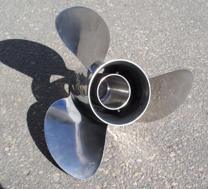

Вот что поимел после разборки.
Выпрессовался легко.
Следов приварки демпфера к винту не видно.
Винт как новый, а демпферу кирдык, но по виду винта он похож на заменяемый.
Попробую поискать в инете.
Всем спасибо за содействие и сочувствие!
