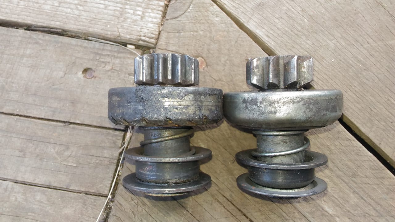

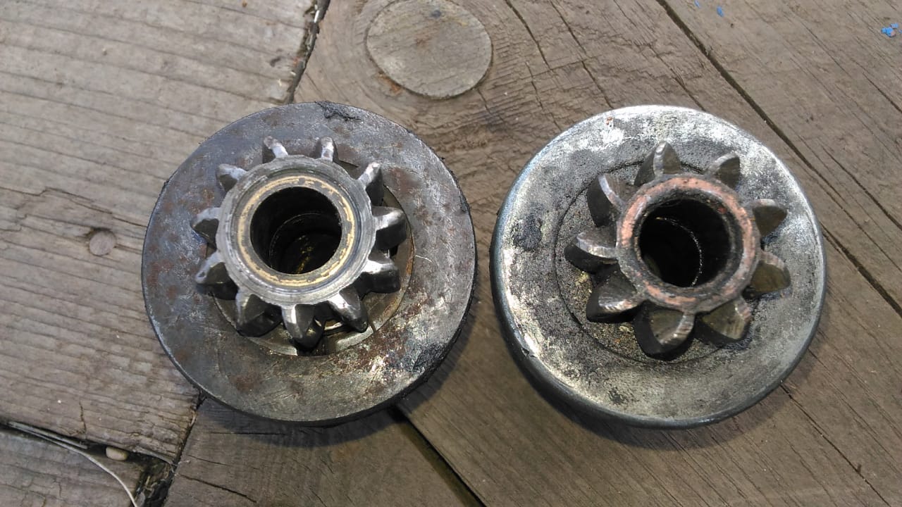

В своё время нае...ся стартер на ниве стартер,он был снят и раскурочен.и в этот момент я обратил внимание что там на 2 зуба больше.появилась мыслишка поставить это все в вихревский ст. Все оказалось плюсом в металле на нивовской шестеренке.все это дело отдал "тяте" токарю ,с образцом от вихря.опосля все было собрано и успешно установлено.сразу же стало видно визуально что мотор стал быстрее крутится и заводится соответствено.но сегодня утром завожу мотор ,старт. крутит ,двиг стоит .глянул ,бендикс умер.и пол дня гонял на веревочке "стартере".ручной был снят из за осмотра контактов зажигания и не был был ставлен из за А НЕ ХОЧУ.И еще в тот момент была уронена шайба регулировочная ,после чего она цука попала на якорь ,ротор.не особо понимаю и стало замыкать.но это уже другая история.ИМХО, ВСЕ ВАШИ ДОВОДЫ ПРО РАЗНИЦУ В ШАГЕ ЗУБА ,МЕНЯ НЕ УБЕДЯТ,и ТОМУ ПОДОБНОЕ.мотор заводится каждый день ,и минимум 15-20раз в день.

Фото есть обоих бендиксов для сравнения но но не могу вставить.если кому интересно могу скинуть фото по вацапу а вы их суда закинете.сегодня утрой разберу старт. потом отпишу что там случилось.

Интересно. Глянул по каталогам, у стартера на Ниву направление вращение правое, а значит обгонная муфта работает не в ту сторону или как?
Таки я же говорю с нивовского бендикса была взята лишь сама шестеренка а она имеет свойства работать в обе стороны.;)

Доброе утро. А что точил токарь? Много ли работы? Просто интересно, если воплотить вашу идею, будет ли с Нивовкой шестеренкой на 11 зубов лучше, чем с девятизубой от десятки на десяточном стартере? Подойдет ли?
Думаю лишь только конкретными замерами на месте ,сейчас чай попью и пойду разбирать старт.а там думаю можно и размерами разжится.токарь думаю потребуется.если не получится реанимировать "нивовскую"время нет надо на реку ехать ,"поставлю временно родной бендикс и думаю сразу замечу разницу в работе стартера.

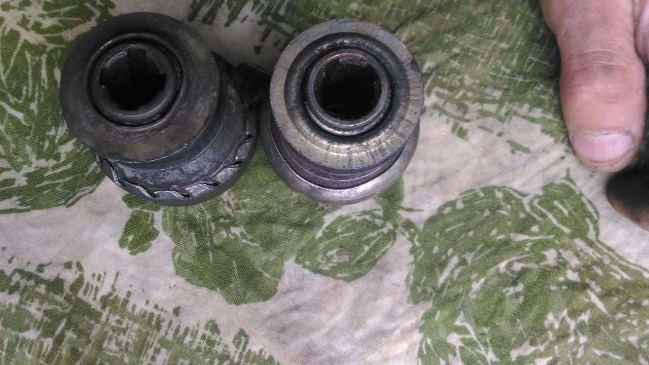

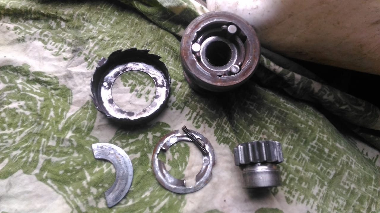

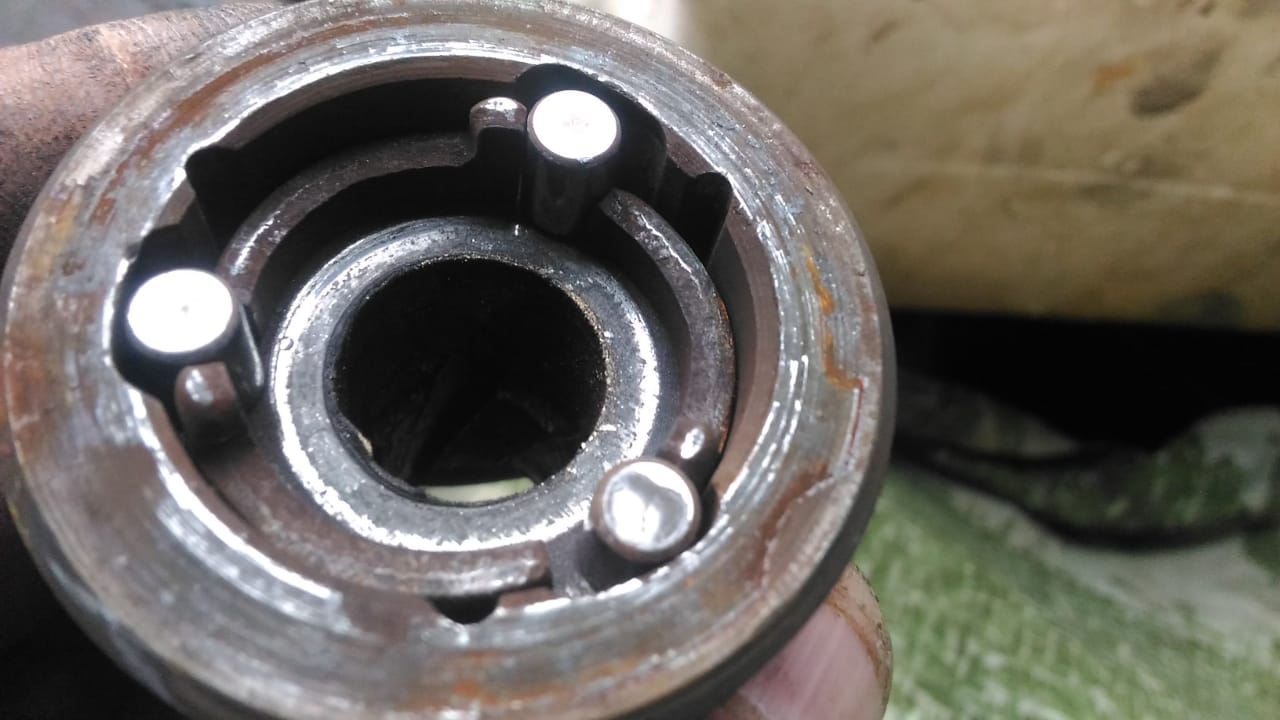

Всё разобрано ,итог одна пружинка осталась из трет.вот он и пообуксовывал.ставим пока родной .сща фото скидвваю Алексею а он сюда .

У меня правый был ,который с вилкой.

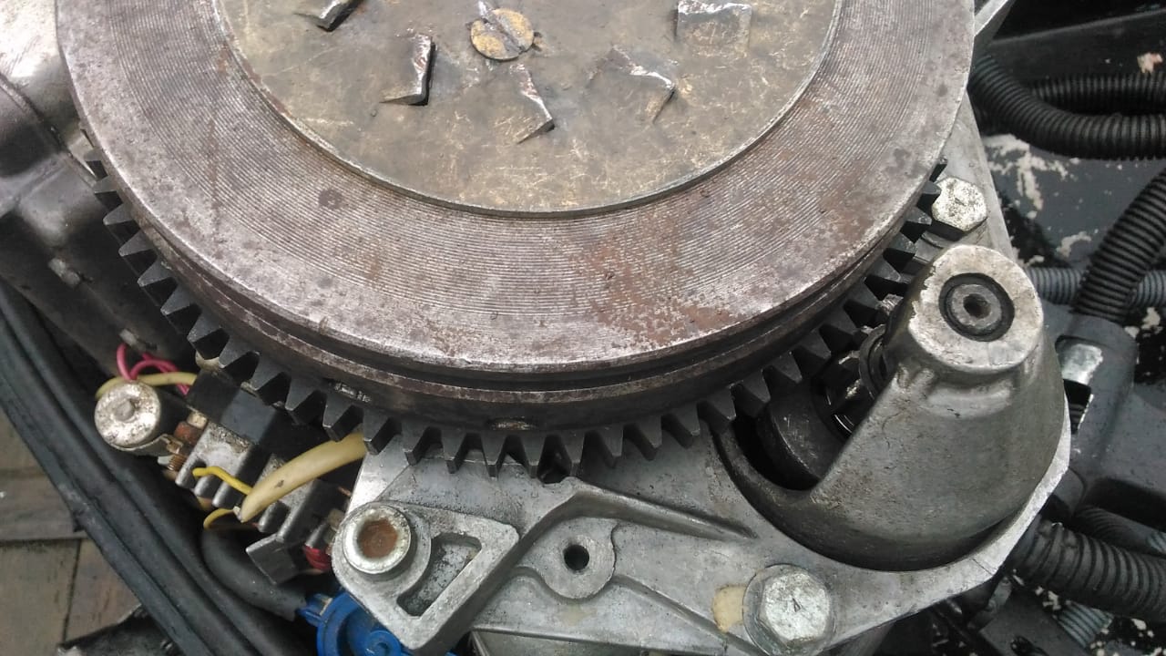

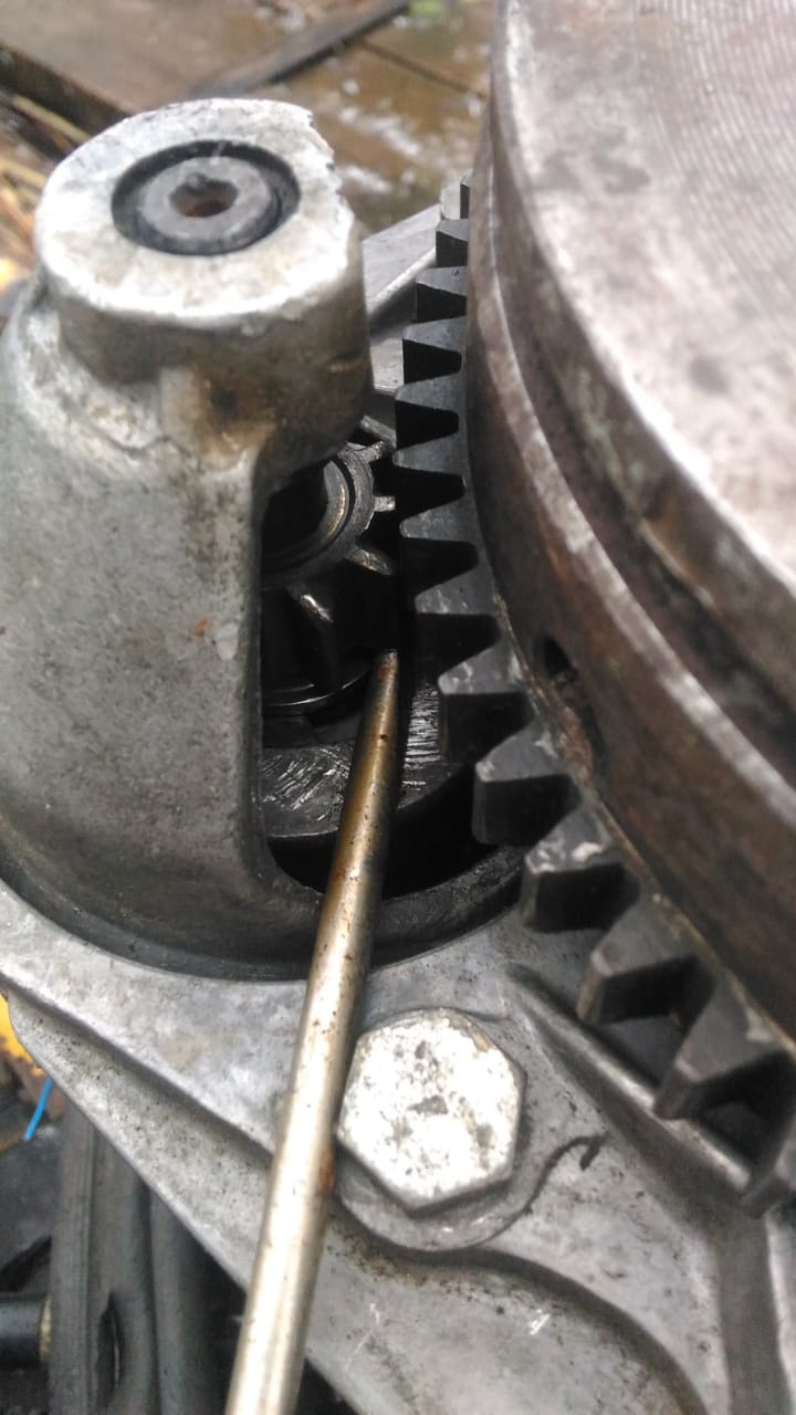

Тогда стоит.ибо физику некто не отменял.два зуба дают прирост в оборотах ,не значительно но есть.кто бы посщитал в процентах.? Вчера поставил родной бендикс и вижу что потише стал крутить.(а может уже в голове так придумано.)тебе бы 30ку ,думаю 20л.с слабоват для прогреса.Думаю по фоткам понял как я его разбирал ,обратно хотел на сварку поприхватывать ,так вроде и так все стало держать.
