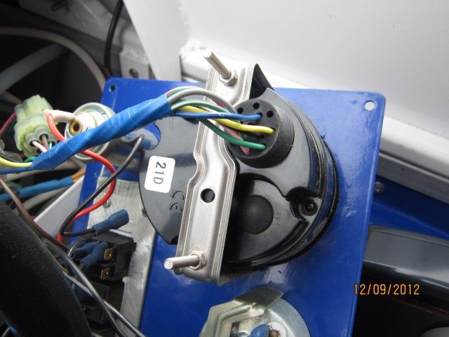

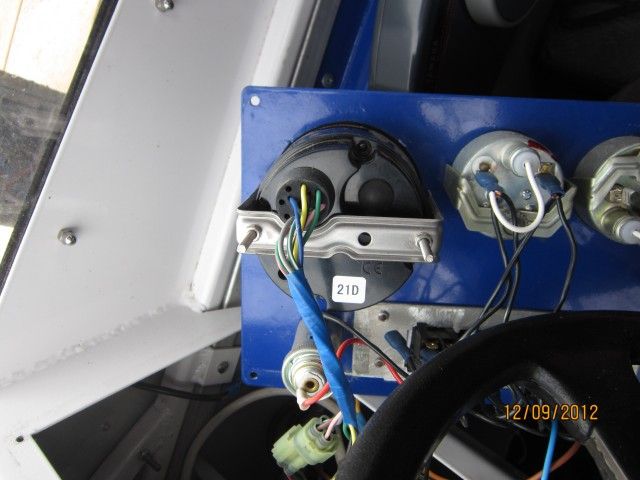

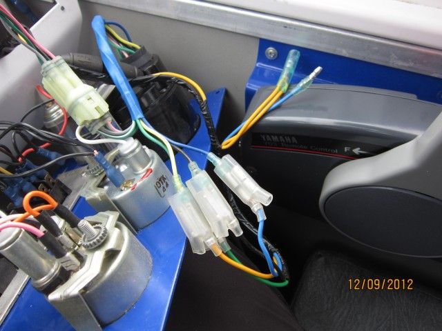

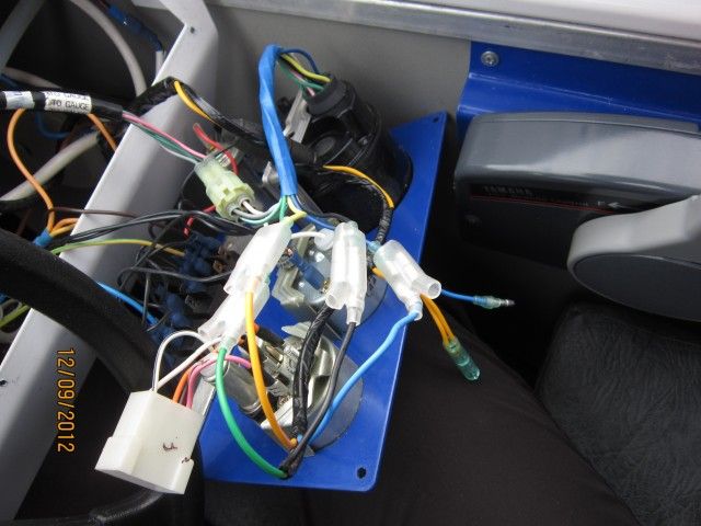

вот фотки, может кто что подскажет

на второй фотке сверху торчат два проводка желтый и синий - их надо замкнуть - если из мотора дым не пошел -все правильно сделал........ шутка.... звякни вольтметром - на желтом должно 12 появится при включении зажигания..... синий прозвони - должно быть лампочкой! зима, лодки под рукой нет посмотреть, я методом такого же тыка подключал - работает....

спасибо за инфо, вот таким методом я и подключил.(правда еще летом)
