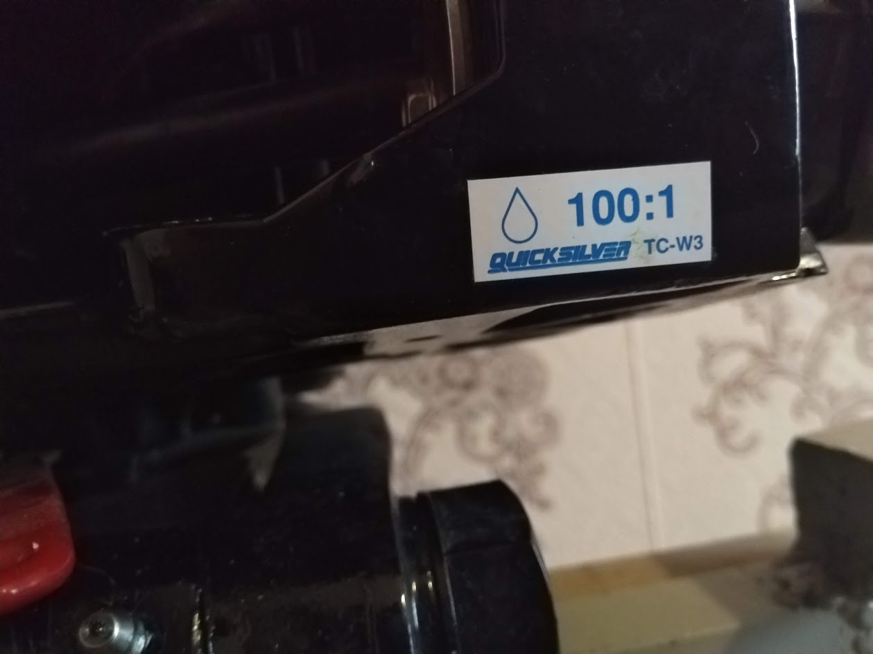

Давно меня смущала эта наклейка:
164195
Но лил 1 к 50и только qucksilver. Звонил к официалам, ничего вразумительного ответить не смогли, мол разбирайся сам в инструкции.
А у меня их аж с 12 штук и все на разных языках, только русского нету. Нашел в сети русскоязычную, распечатали мне её. Там все стандартно 1 к 25 при обкатке, дальше 1к50.
Может кто то мешает 1:100 ???

А нету.
Тоже нету.
Знаю одного долбооба, мотору два года, компрессия 5/4,7.
Мотор Ямаха 9,9.
Мотор убит троллингом, возможно при обычных покатушках ещё пожил бы.
Думаю в благополучных странах есть оригинальные масла допускающие такую пропорцию, но к нам не везут. Правда к нам и обычные масла не везут.
6 276
755
Как это убит троллингом, ведь на малых оборотах требуемая концентрация масла снижается, то есть если на полных 1:50, то на малых 1 вроде даже к 200 хватает. Что и делает т.н. автомикс, или как там его, коотрый из бачка масло подаёт потихоньку.

У меня в мануале гидроцикла было написано - не допускать продолжительной работы на холостых оборотах. И это написано во многих руководствах по эксплуатации, даже на 4-х тактные моторы.
Примерно вот такая надпись имелась - prevent continuous idling.
В ней нет слова мотор, возможно её никто не воспринимает всерьёз, и в русском переводе мануалов она не встречается, что очевидно, реже будут покупать моторы.
Но у нас свой путь, мануалов не читаем, масло разводим по минимальному нагару на свечах, последствий осмыслить не можем, не понимаем.
К тому же на большинстве Мерков присутствует наклейка, что мотор негильзованный, я бы не стал экспериментировать с маслом.
12 411
3 903
Марку масла и пропорцию определяет производитель мотора.
Коли написано 1х50, стало быть так тому и быть. А то что написано на заборе (на канистре) не является инструкцией для мотора.
И если внимательно почитать что написано на "заборе" то и там можно прочесть фразу типа- Или согласно инструкции на мотор.

Собственно и в книгах по моторам, написано, что при пропорции до 1/30, зазор между поршем и цилиндром заполнен маслом на всю длину поршня, и начиная со средних оборотов поршень аквапланирует, то есть металл по металлу не трётся вообще, то же касается и других трущихся и катающихся пар.
При меньшей пропорции масла и меньших оборотах начинается мокрое трение, с повышенным износом.

Что это за книги по моторам, не сродни ли они заборам? :) Я на Привете частенько заглядываю в цилиндр через свечное отверстие, так вот на обкаточной пропорции (1:20) масла там аж девать некуда, после простоя стекает на нижнюю стенку гильзы, ощутимо так. При 1:40 не стекает, но всё масляное. К 1:100 не призываю ни в коей степени.

Значит наклейка на моторе - надпись на заборе!?

Ребят, у кого мерки. Разве нет ни у кого таких наклеек?

У меня на Ямахе наклейка 1:100 , с 2003 года лью 1/30 , не подавился, нагара нет совсем. Троллингом не страдаю, если надумаю, есть электромотор, он специально для этого придуман.
