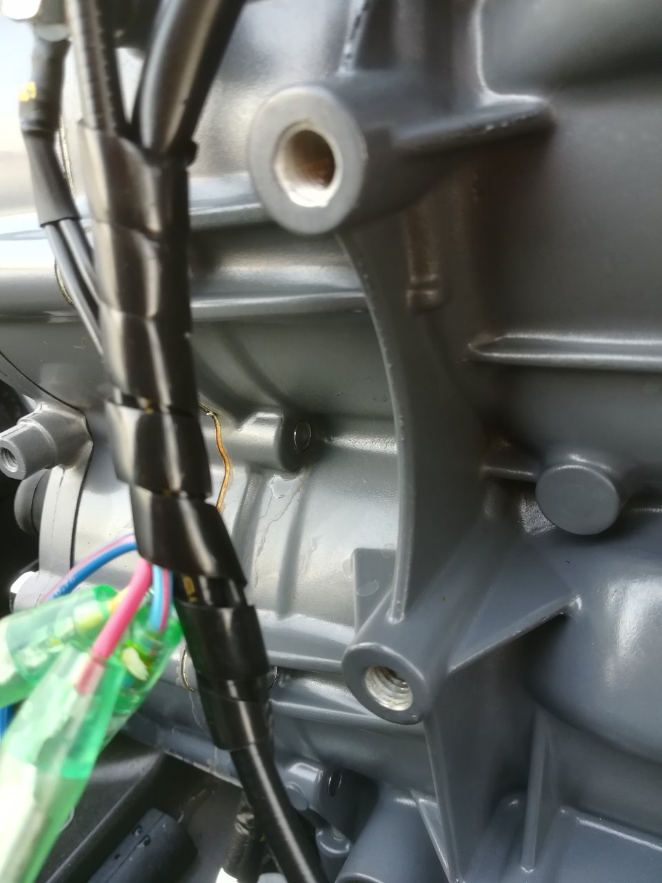

Привет всем! Dt 40 2018г.в. Мотор наработал 30 ч. заметил сочится вода из под болта(крепит голову вроде, показать проще), вопрос банален - "что делать?" варианты:забить, затянуть или тащить в сервис 150 км в один конец или...... кто что посоветует дельное? На сколько серьёзно? Сам не силен в этом, первый мотор.

Если на гарантии то точно на сервис

А позвонить в сервис?Я бы протянул все болты моментом-по мануалу и забыл про это.

Да , можно , но потом когда что случится или недай бох лопнет , глять на болты а они уже видны что тянул , и на гарантии пошлют на, хотя и так и так пошлют , наши горантийки работают против нас

Я так протягивал крашенные болты-наклеивал на них малярный скотч и тянул.Никаких следов потом не остается.

Если в камеру сгорания не попадает, можно забить.
Просто что бы болт не приржавел, вывернуть, промазать болт и резьбу в блоке графитной смазкой и закрутить.

Посмотрю завтра, они там ещё и подкрашены(болты). В прошлом году в сервис таскал на обкатке мощность не развивал, итог: регулировка карба-2000р. +2 дня по 300км.-муторно. А как понять попадает-ли в камеру сгорания?

Он на гарантии?

Вода в камере сгорания, если много - перебои в работе, если немного, только начинает попадать, то как правило полное отсутствие нагара в этом цилиндре, и на поршне и на свече, и недобор мощности, потому что вода сильно снижает температуру вспышки.

Парить белым с глушака будет

Белый пар от антифриза, от воды почти ничего нет, при сгорании бензина тоже вода образуется, но намного позже, когда всё сгорело, по этому эта вода не нарушает процесса.

Я бы прокладку поменял и протянул ключем с нужным усилением.

Вообщем позвонил в сервис: т.о. не проходили после обкатки или 20ч.(у меня 30)там протяжка всех болтовых как в инструкции, -платить значит придётся.(Примерно прокладка 1300, работа 2000-2500) Ну да ладно все равно решил поехать-вылечить там, приезжаю объяснил все мастеру. Он сначала предложил мотор оставить, показал эту тему с каплей на фотке, ну вообщем он поулыбался подвёл меня к другому мотору показывает-мотор суза 9.9(новый) с протянутой головой уже и у него такая же тема с капелькой в другом месте да и по обе стороны, с его слов это обычное дело, не у всех, но у многих, во время работы голова греется, где-то идёт расширение вообщем размеры материала гуляют как-то так, посоветовал самому протянуть все и свою голову не греть)), по поводу попадания воды в камеру сгорания на практике у него такого не было, занимаются они сузуками. Пораспрашивал его как на зиму мотор подготовить, как где чем, на все ответил, спасибо ему, вообщем протянул я голову.

Протянул, но "капелька" не ушла, думаю прокладку посмотреть поменять, кто знает моменты затяжки болтов на головке и новую прокладку нужно чем-нибудь мазать(герметиком, клеем)?

Моменты могут быть написаны на самой голове(у ямахи так), или искать мануал. Прокладку мазать не надо, а вот ровность прилегаемых плоскостей лучше проверить.

Выверни свечи и загляни в каждый горшок с фонариком. Поршня должны быть все с одинаковым ровным налетом. Если что-то выбивается из общей картины или часть поршня чистая, значит избыток топлива или вода.
Скачай с этого сайта сервисный мануал. В нем будет инструкция, как и с каким моментом болты закручивать. В Ямахе многие ставятся на лактайт. Такой болт всегда открутися, пусть с большим усилием, но резьба не закорродирует.
Насколько помню, но не уверен, ГБЦ крепится на сухую. Смазки там быть не должно.
Что касается воды на твоём болте. Колодцы с резьбами не сквозные. Через них вода в блок не попадет и останется в каком-то периметре, ограниченном прокладкой. Максимум, что будет, болт постепенно закиснет, но это проконтролировать практически невозможно. Протяни, глянь в горшки для успокоения, и катайся.

Чем новее мотор, тем чаще такие вот траблы.

В техпроцессе Сузуки отсутствует барботаж расплава и отжиг отливок, как и у китайцев, по этому при нагреве металл расширяется неравномерно, у меня ДФ 5 трижды хватал эмульсию, но Сузы дешевле чем японские моторы, по этому покупают.
