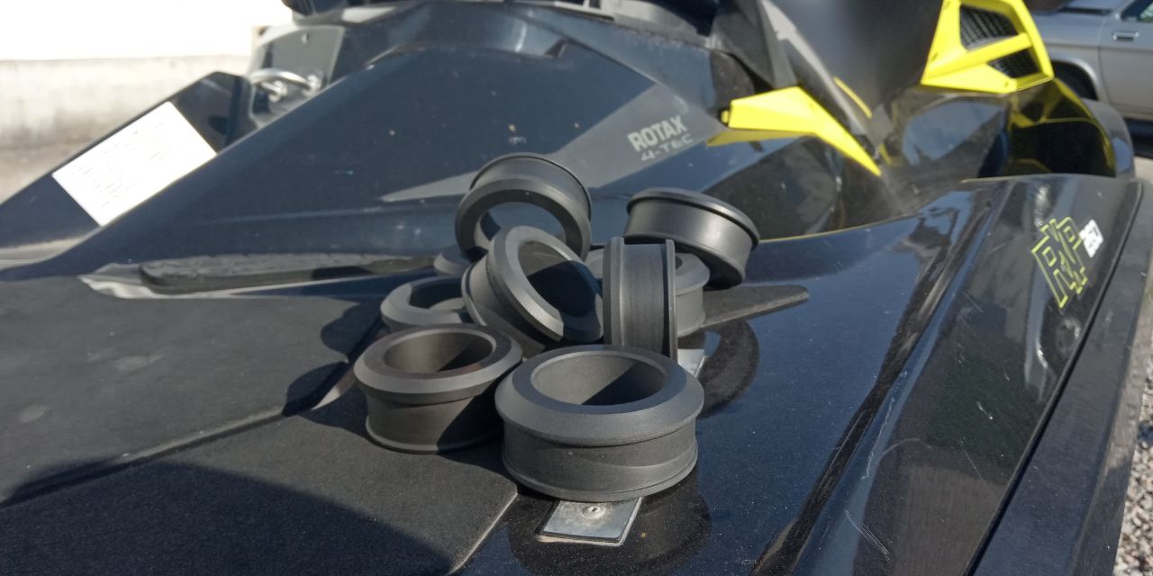

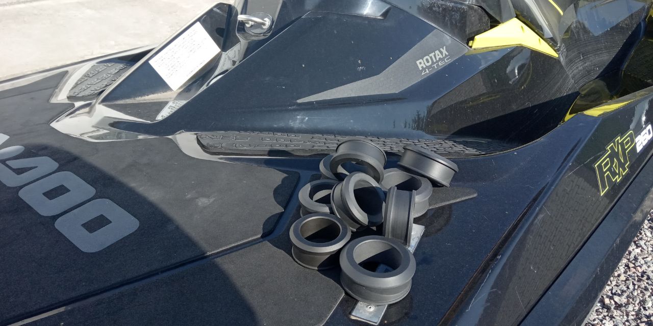

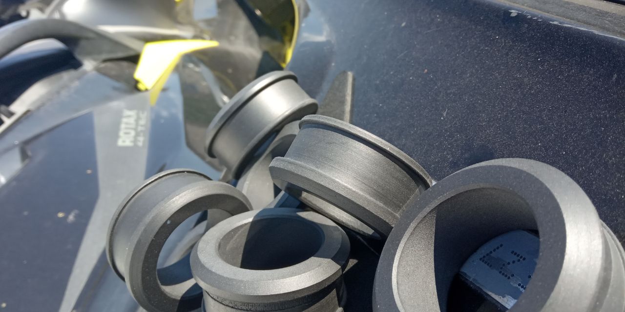

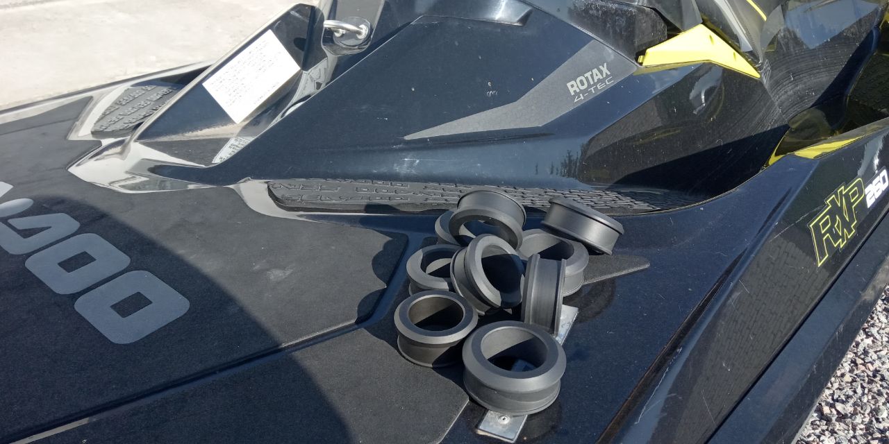

Создал усиленные скользящие шайбы (карбонки, carbon seal). Износостойкие. Обкатали уже сезон на нескольких гидриках. Много потратили времени на создание улучшенного материала изготовления. В итоге показатели просто ошеломили. Сразу скажу, есть один минус - они не стираются. Так что если вы ремонтник и хотите кого-то постоянно "насаживать"(как например с SBT втулками), то с этими втулками так не будет.
После покупки "карбонок" вы забываете про замену этой детали, а на сэкономленные деньги можно заправлять гидроцикл годами.
Цена оказалась ниже чем у стоковой версии. Розничная цена 40$. Оптовая же цена обговаривается отдельно. Для всех моделей sea doo brp. Разработка наша.
Oem 272000042 272000777 272000064 293300032

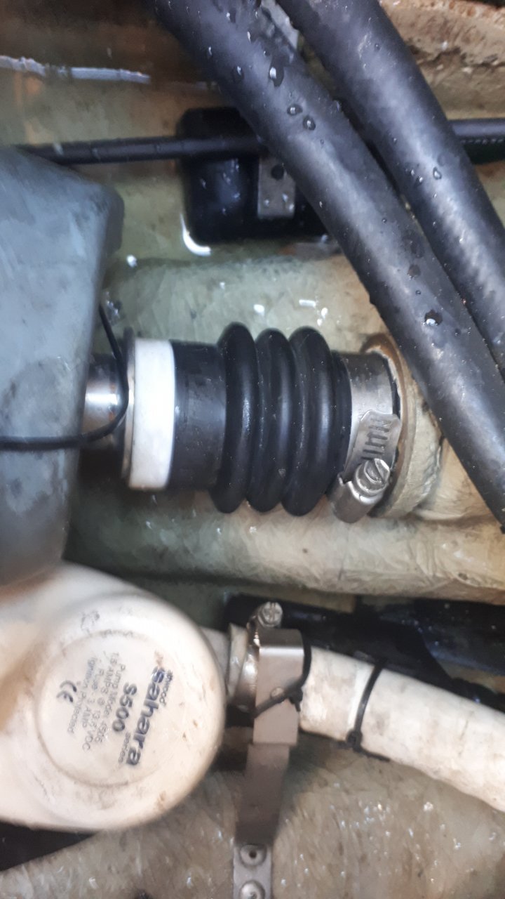

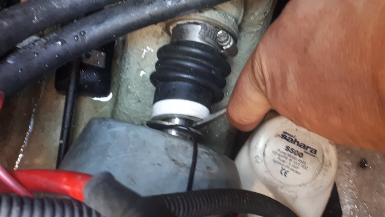

Если мы разговариваем о втулке на валу водомета, то первую втропластовую я поставил лет 20 назад, послебнюю ставил 3 года ни одну второпластовую не помню чтоб меняли..... если интересно то ту которую ставил последнюю, могу сфотать на днях.

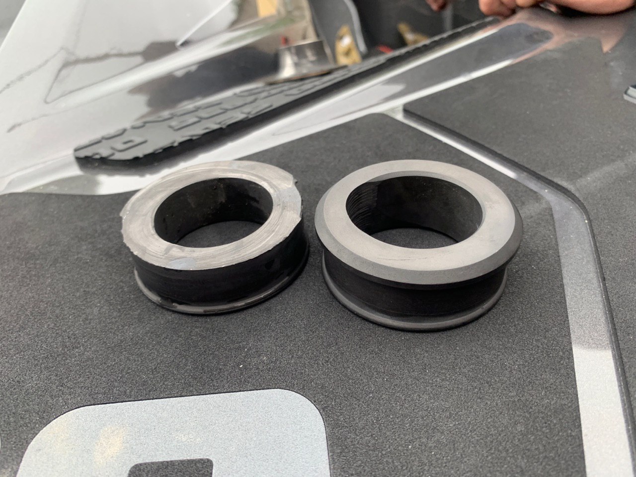

Да, очень хочется)
20 лет?))))):jokingly:
3 года не меняли? Вы вообще на воду спускали гидрики?

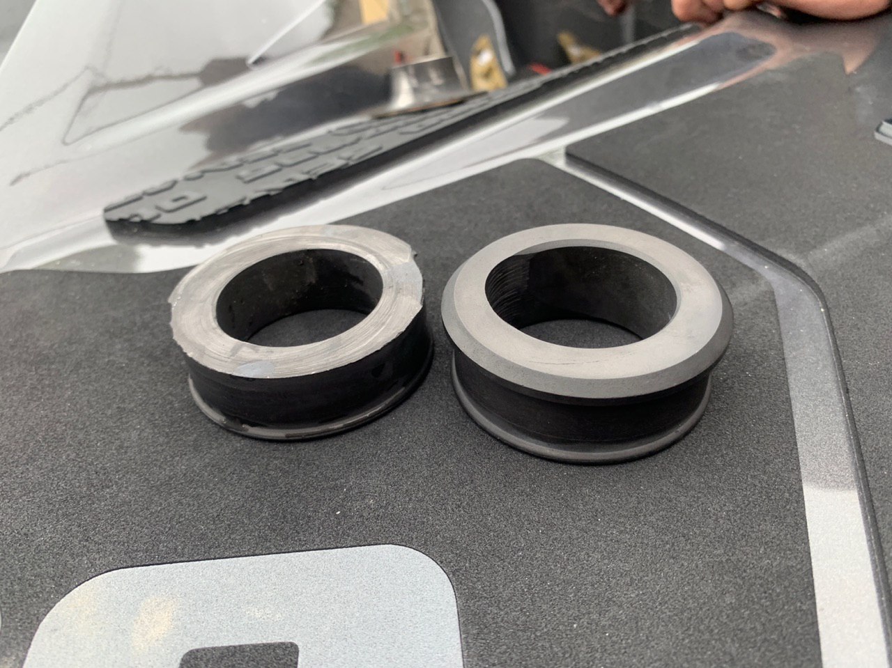

Сфотайте. Вот вам пример второпластовой втулки на 40 часах. Так что...
проблема здесь как раз не во втулке. А в центровке двигателя и задирах на нержавеющей шайбе что прижимается ко втулке. или скорее всего двигатель сместился вперед, между шайбой и втулкой попал песок-результат налицо.
И вообще те что на фото не вторрпластовые, а графитовые, имеющие характерный износ по валу и по шайбе. Для того чттб даже их довести до такого состояния надо работать земснарядом!!!

или пару раз снимать обычной отверткой, а не специальным сьемником.
Юра, вериш нет, небыло у меня никогда спец сьемника, снимал подручными сребствами и даже на гидриках 190х лохматого года на родных втулках больше 1/4 стертого бурта не видел.

Ну декабрь на носу. Все заказы в Европу уже уехали, а наших широт пилоты ушли на консервацию. Поэтому сейчас отдаю по 30$ без проблем. Таки да, извечная беда это банальная центровка, многие забивают на нее, соответственно потом и платят.
