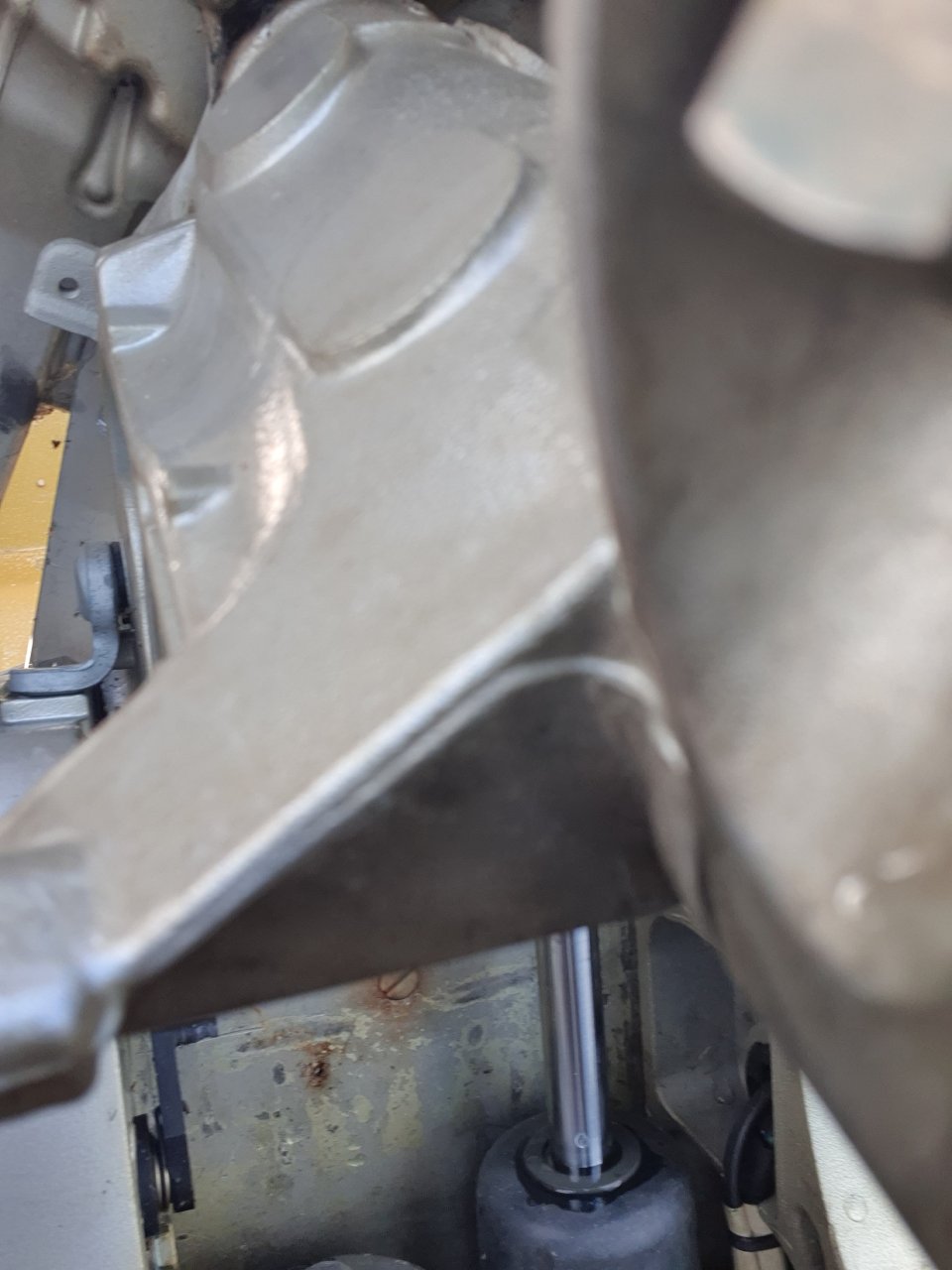

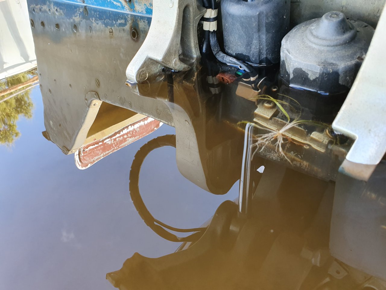

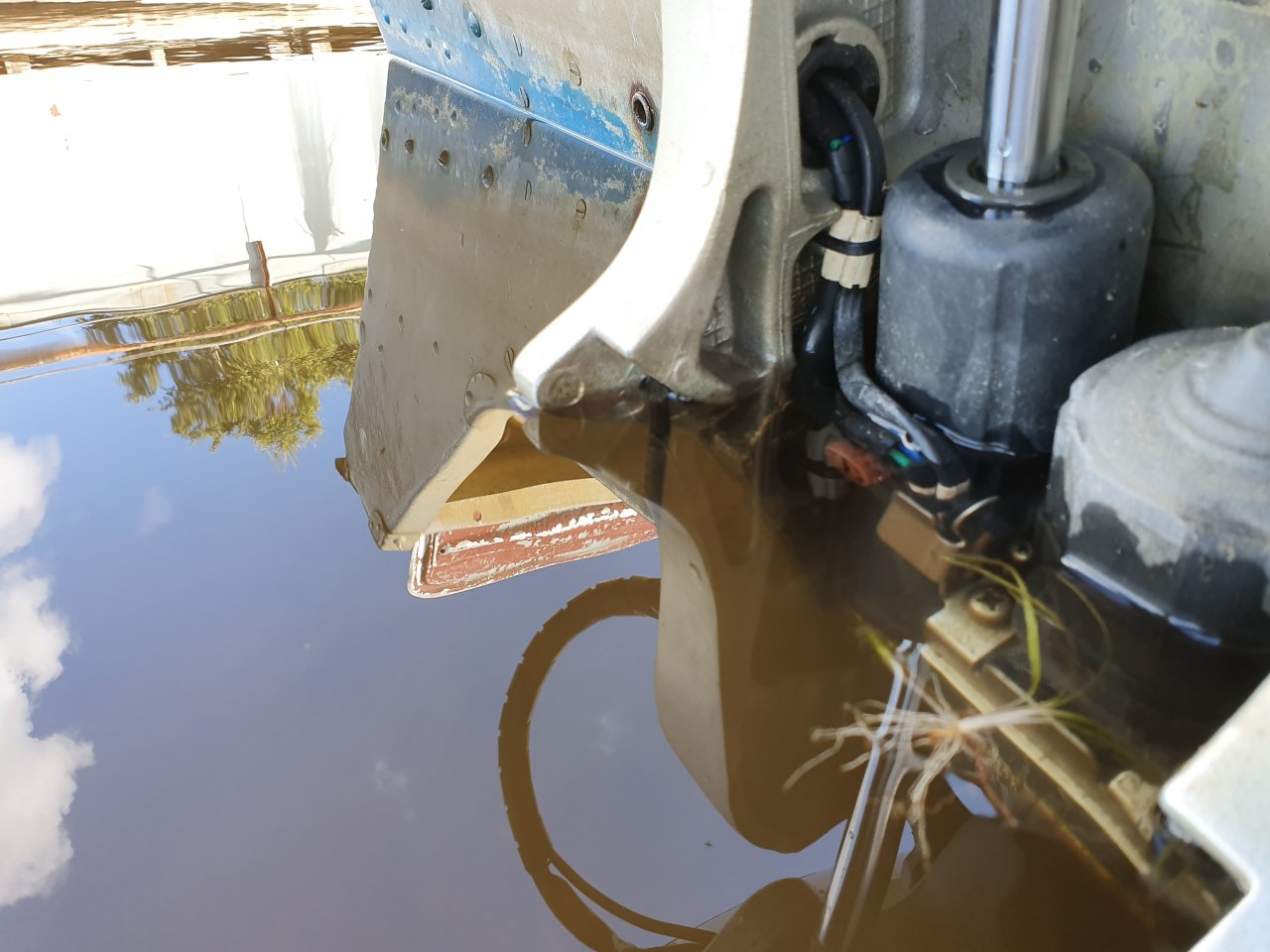

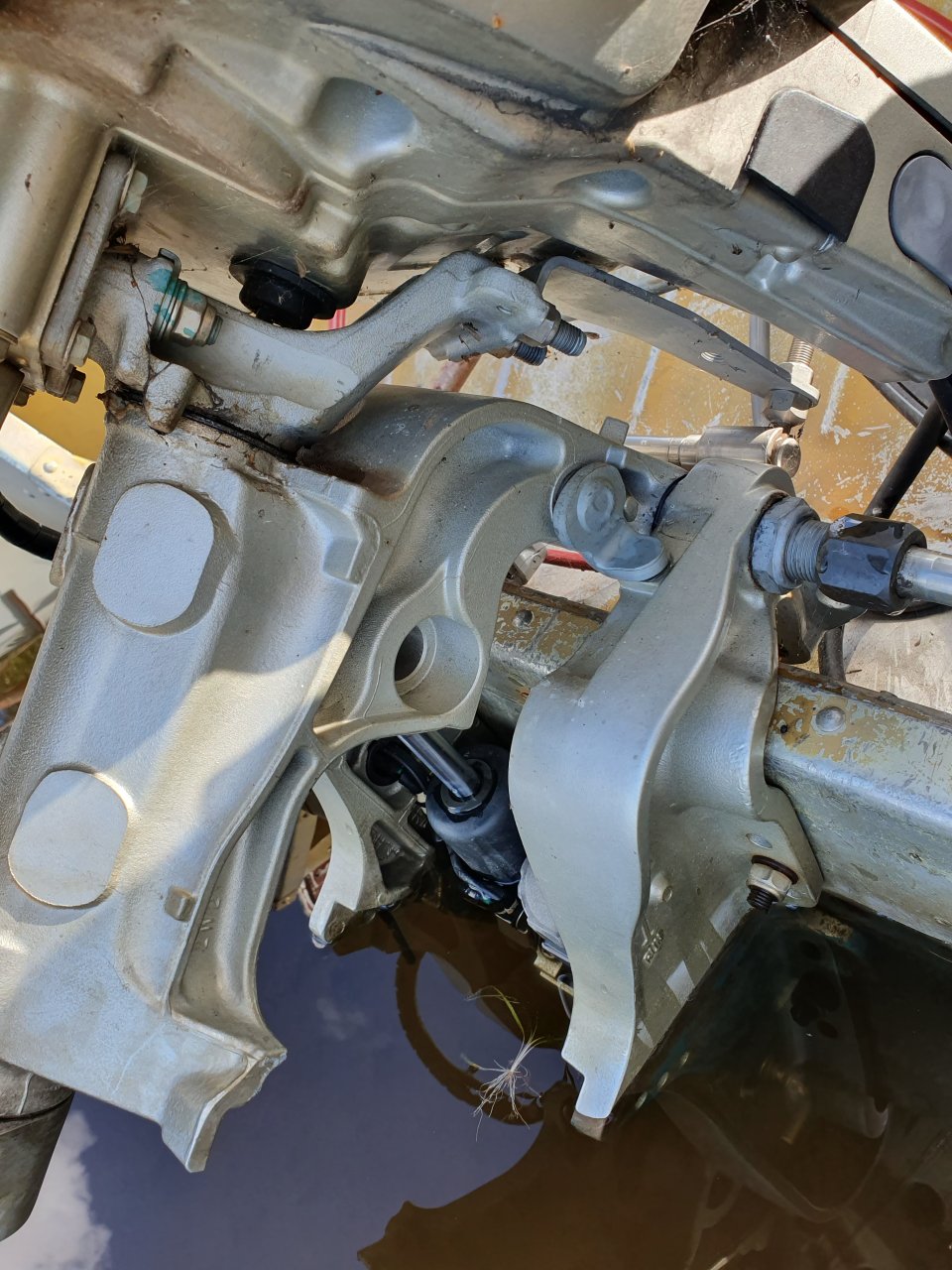

Доброго дня! Подскажите пожалуйста как поменять гидравлику на моторе? Понимаю что фото не очень, но может кто объяснит что открутить? Заранее спасибо за ответы.

Если целиком то без снятия мотора не обойтись. Снял мотор, подвесил за башку, располовинил щеки и вытащил гидроподъемник.

Нет не целиком, как проверить уровень жидкости в нём и где заливное отверстие?

Мануал скачай там вся процедура подробно расписана, на пальцах не объяснишь, а бед наделать можешь много начиная с самого простого упустишь масло или завоздушиш систему. Даже для проверки уровня нужно соблюдать строгую последовательность действий.

Хорошо,спасибо, не знаю что и делать даже, поднять мне очень сложно будет. В мануале написаны 3 строчки не работает сервопривод Зарядите аккумулятор, проверьте клапан сервопривода не открутился ли он и если не работает до сих, обратитесь к офиц. дилеру Хонда)

Это мануал по эксплуатации, а вам нужен мануал по ремонту. Можно и без подъема обойтись, развернете кормой к берегу и приподнимите, главное чтобы из воды достать.

Да,спасибо, еле поднял его в ручную)

Снимать мотор с лодки не обязательно. Сверху гидравлика фиксируется пальцем со стопорами, снизу общей осью, прикрученной болтами. Для сняться подъемника целиком достаточно поднять мотор в транспортировочное положение, поставить его на штатные упоры, отвернуть от корпуса лодки правую струбцину, отвернуть ее гайку и сдвинуть максимально вправо. Этого вполне хватает для того, чтоб нижняя ось вышла из пазов.
