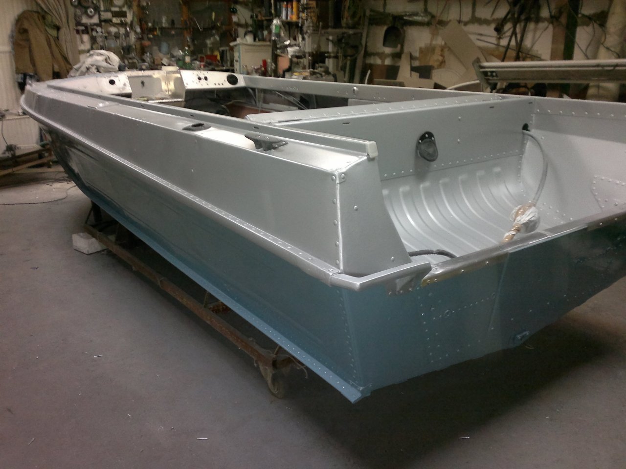

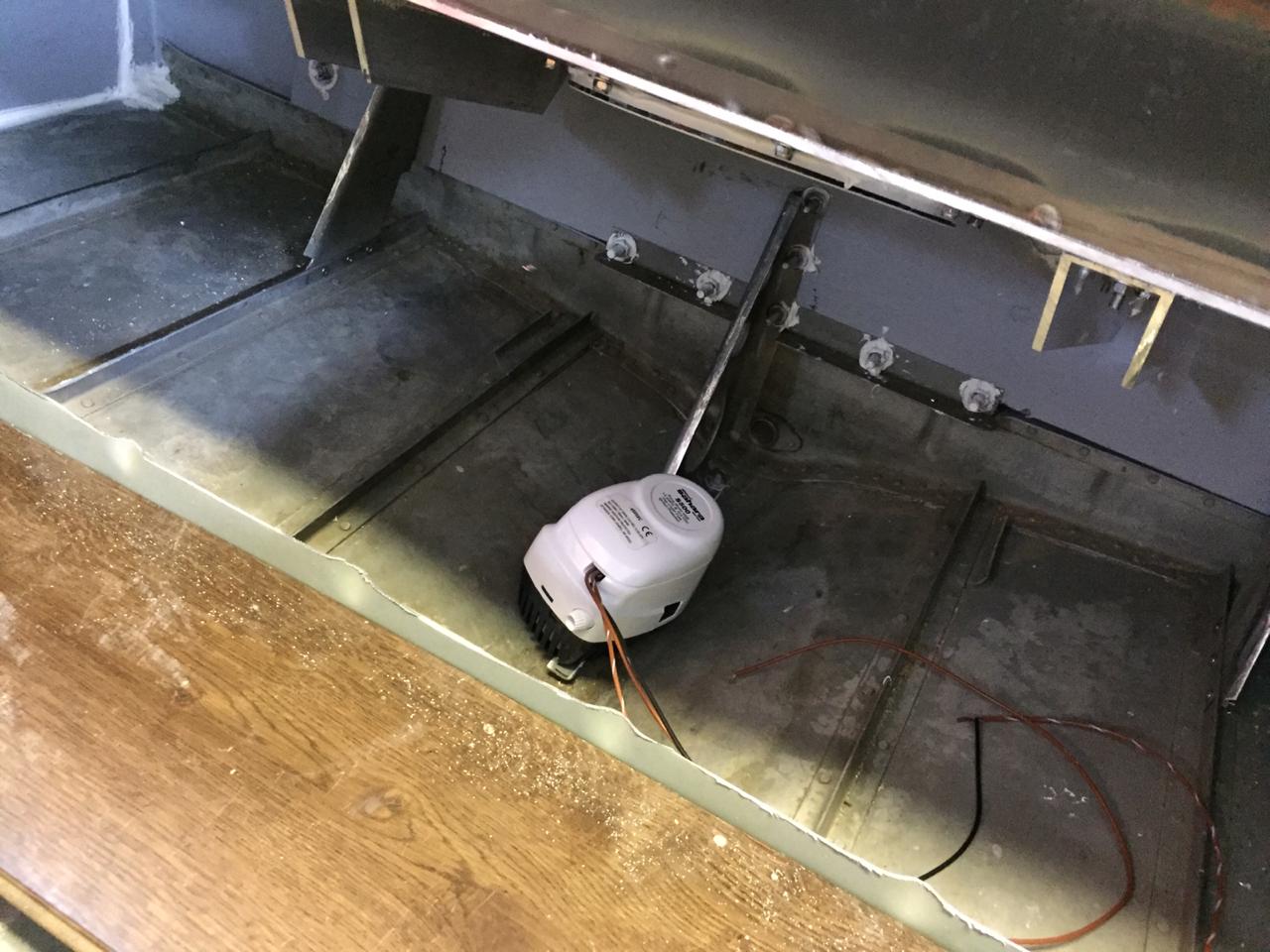

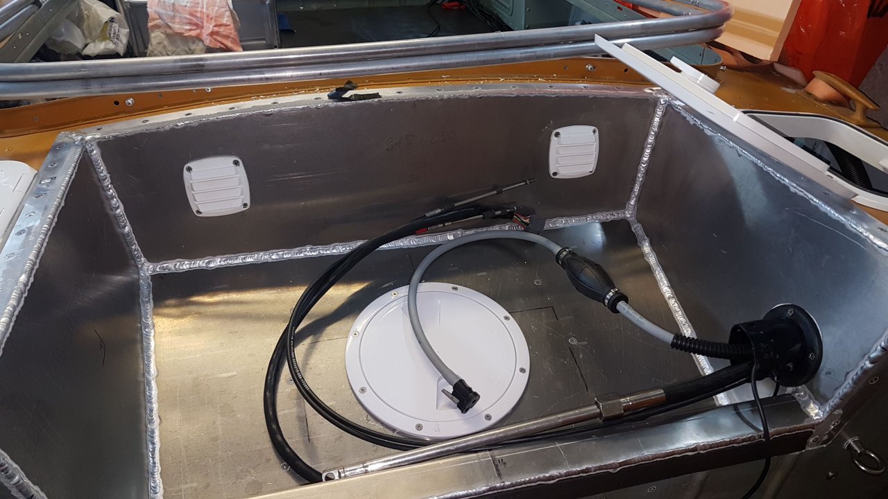

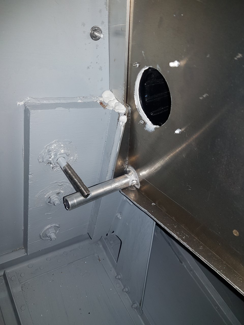

Всем привет!

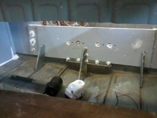

В 2018 году прикупил комплектик прог2 и тоха 30-2т. Тоху зимой продал. Естественно под 4 т надо было усилить транец. Разрешите посорить
162891
фотками, авось кому пригодятся мои идеи.

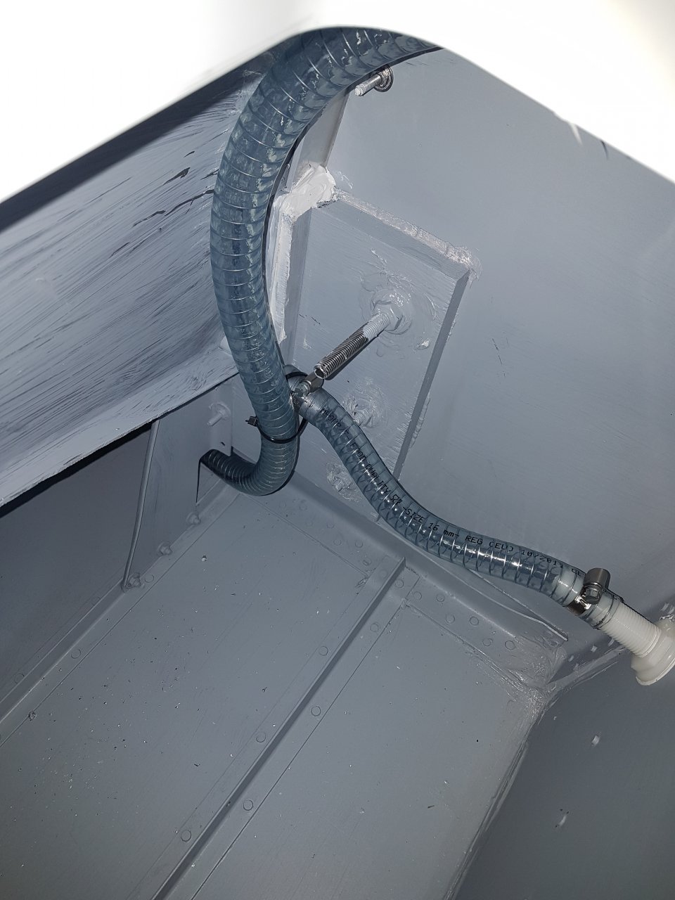

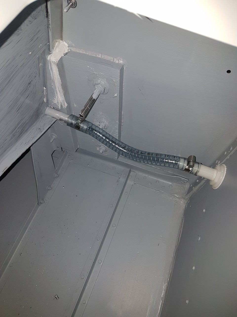

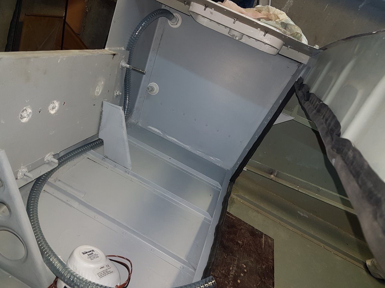

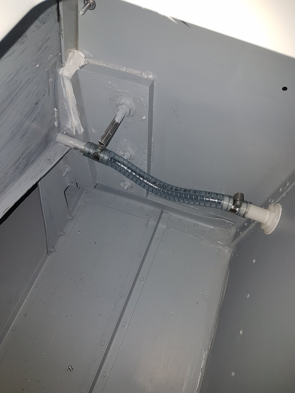

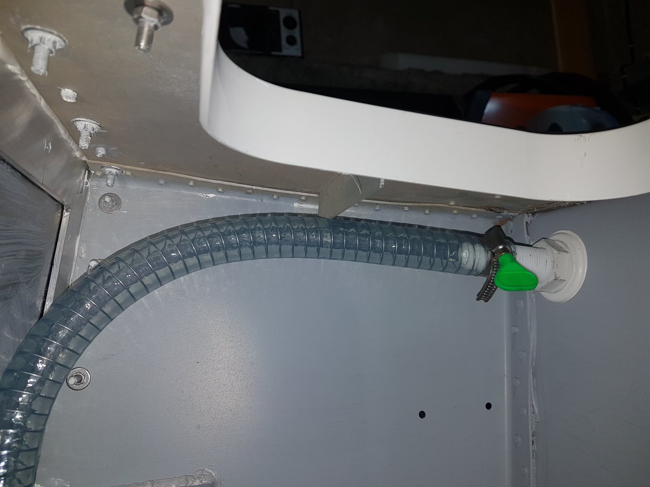

Добро пожаловать! Стесняюсь спросить,а зачем такая сложная конструкция дренажа из подмоторной ниши?А ЗАБЪЁТСЯ чем нибудь ? В воде на реке много чего плавает!

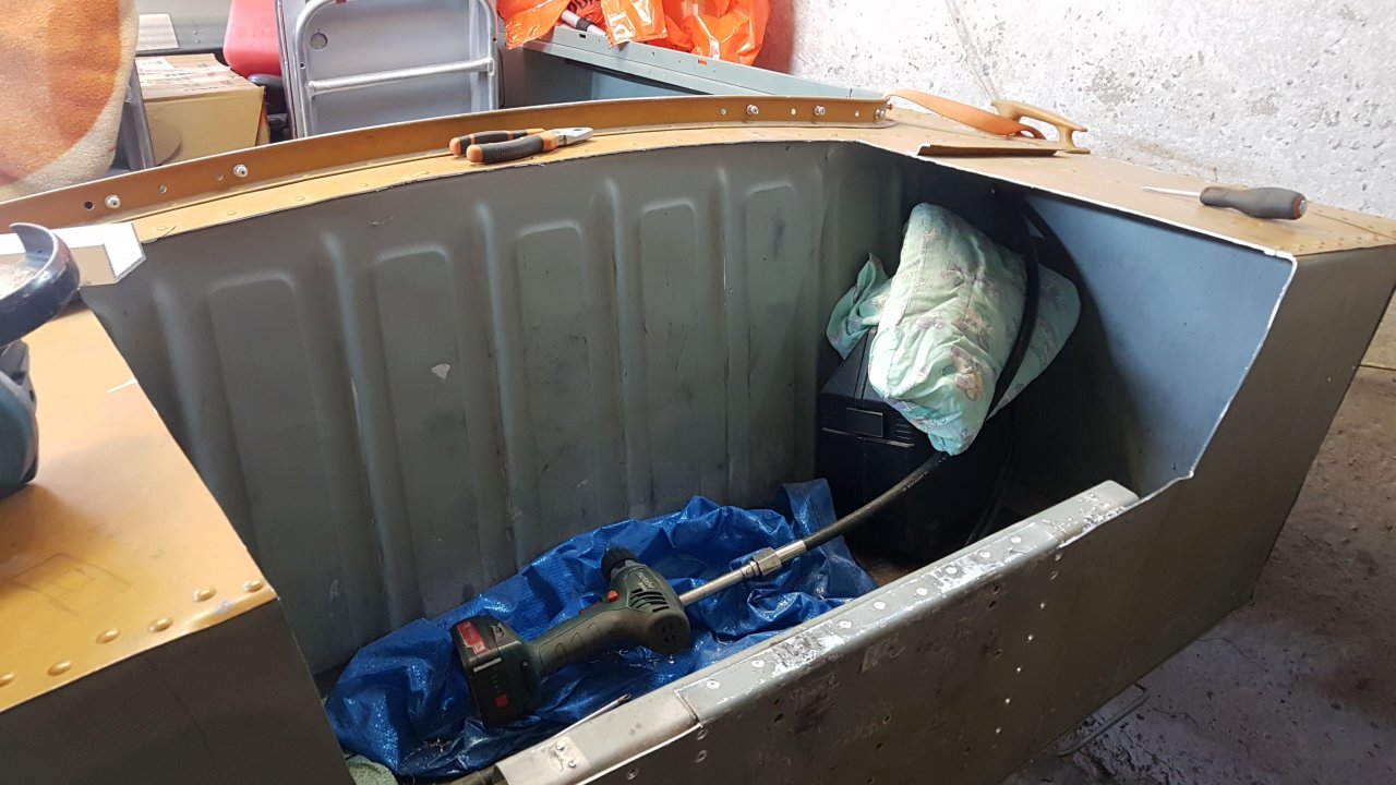

Я б транец до бортов протянул. Если все равно переборку вырезал, какая теперь разница в полезности малого корыта и люков сверху сбоку от корыта.
И транец упирался бы не только в днище косынками и остаткам переборки, а и на борта.
Так же неизвестно, как к удалению переборки отнесется ГИМС.
Переделывал транец прога под два мотора в далеком 88м году, тогда было проще с ними.
Зять прог приобрел недавно, пока под 30 сил усиливать не будем, да и ломать переборку решим в самом крайнем случае. А если тяжелый 4тк мотор вешать, то только L-ку, тогда самоотлив вообше будет не нужен, под мотор транец поднимается почти на уровень палубы - не зальет, а если и зальет, то туда помпу и все дела.
Думаю, отдельный герметичный моторный отсек это благо в лодке.
Но тебе респект, полюбому!

Все вы от части правы, но я так занят на работе, что все это я сделал за пару недель. Да и материалы кусаются, например 3 мм амг 5 и пару уголков 40х40 5тр. Дренаж/слив не забьется, ввиду того что почти слив напрямую и с уклоном. Вешать буду 30-4т, сузуки он падлюка тяжелый.

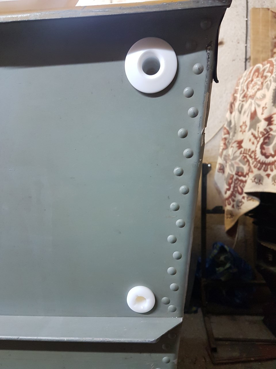

А для чего с боку два шпигата? Один для помпы верхний , а нижний ,чтоб с рецеса слив был ,так в том месте при 100кг на транце и одного чела на стороне шпигата будет в воде
А теперь представим, что слив был бы сразу через транец насквозь в самом низком месте, это я к тому, что в любом случае будет вода набираться в транец. Но ей надо сливаться, вот я и сделал так как считал нужным. И ни какой ошибки я пока не вижу. Как говориться,- Навигация покажет!

У меня только дождем может набратся ,а больше никак, ну может твой замут тоже нечего

Да ошибки то нет,но я смотрю ты лёгких путей не ищешь!Просто обычно ТАК никто не заморачивается.Твоё решение неординарно вот и всё.Так проще.
У нас был прог2 с такими сливами, при торможении всегда начиналась вода через них и так же уходила. В силу конструктива захотел сделать так.

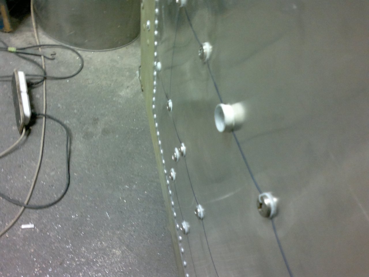

Так и зделаю , когда сам рецес согну, второй выше родного, а шпигаты где взять такие , или от чего
09.09.2019
14
Сузуки 4 Т
9 560
4 780
1 881
Андрей.Ты у кого спрашиваешь!?У Сергея или у меня.

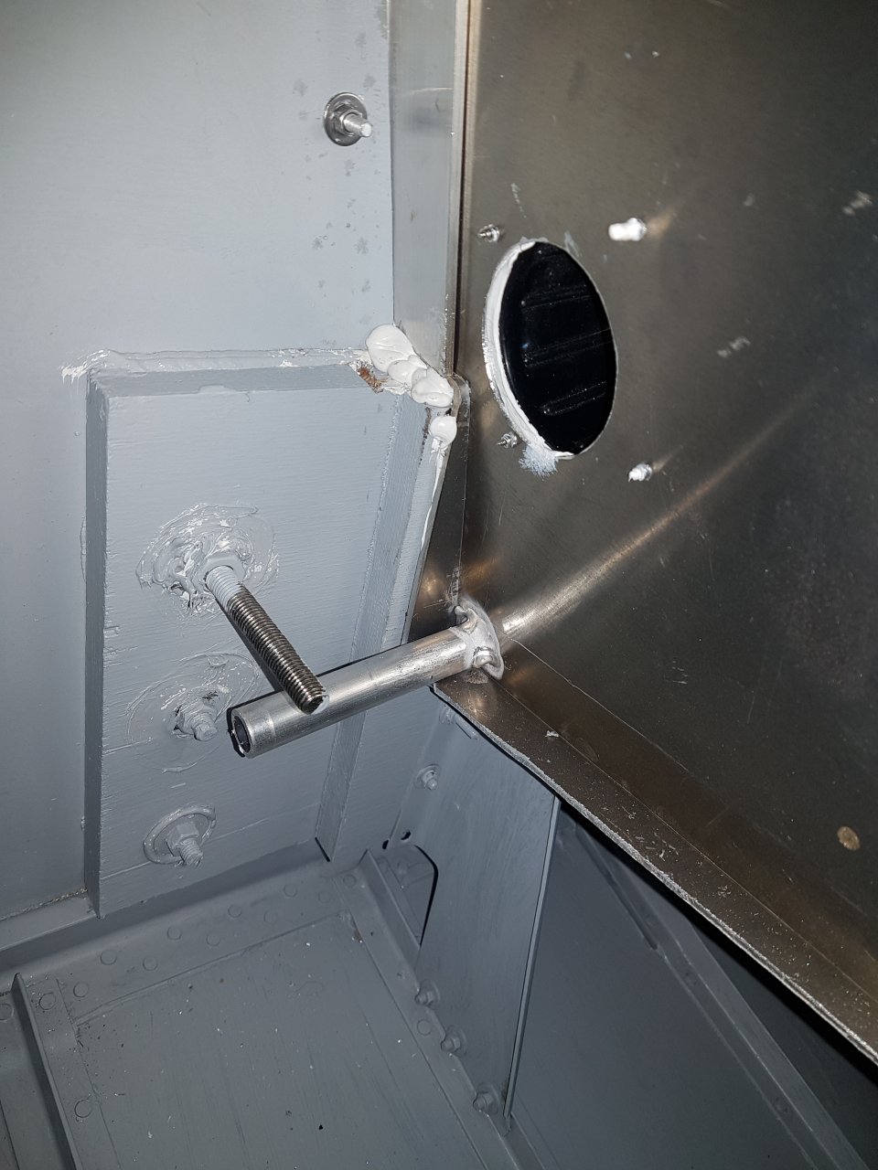

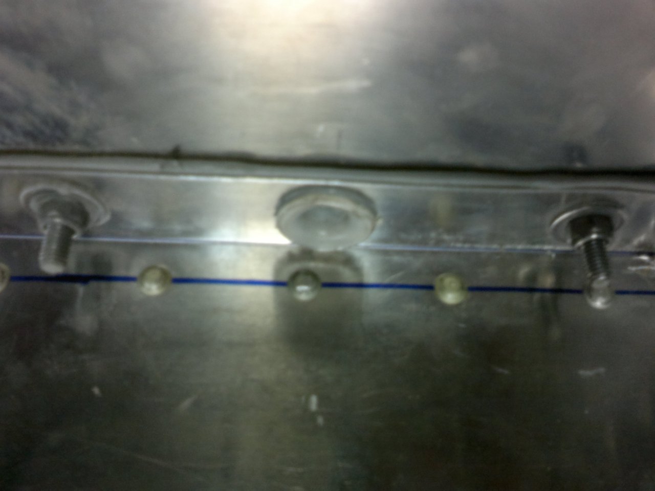

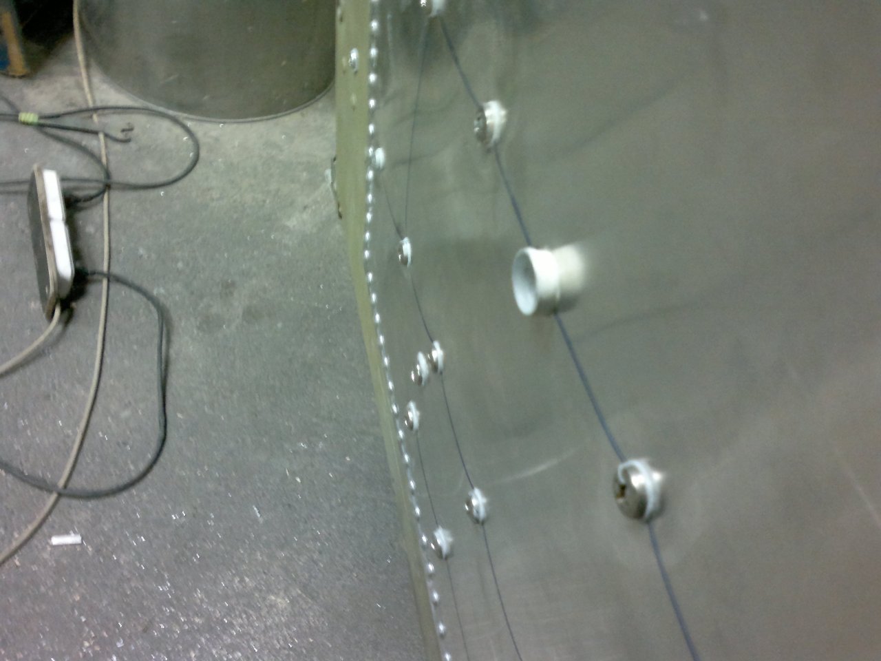

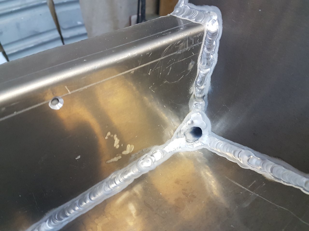

У вас ,я же написал второй буду гнуть лист под рецес выше первого, зачем мне в бок ,и у вас я вижу уголок прекручен к нему приклепан лист, тоесть мне по кругу уголки приклепать , на транец прекрутить ,а потом лист на уголки положить и приклепать,?или три стороны под нужный угол согнуть, а к транцу на уголок? У меня на транце когда подымал под L ногу то 40×40×3 дураль профиль и лист 5мм алюминия с наружи,
9 560
4 780
Ну Сергей уже ответил,а я сам делал из кусочков металлопластиковой трубы на 16мм.Сверлиш на 15.5мм ,обмазываеш герметиком и вставляеш слегка постукивая молотком(лучше резиновым.Даёш (сутки)застыть герметику и развольцовываеш (для этого подходит прутик,вороток 10 мм с закруглённым концом)Окончательно "расплескать " можно молоточками(железными).Писал долго.На самом деле уходит минут пятнадцать ,ну не считая суток (хотя бы ночи) на застывание герметика. :pardon:На своей лодке при ремонте ,делал так же.
