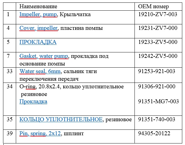

Подскажи что менять (сальники/прокладки), и что за пластина и зачем ее менять?
А то я выписал себе пока вот это: 91053-ZV5-003, 91252-ZW4-003 - 2 шт., 91351-ZV7-003, 19210-ZV7-003, больше не знаю что поменять еще...

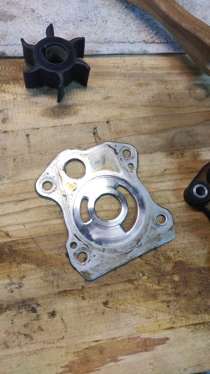

Пластина. У меня была выработка

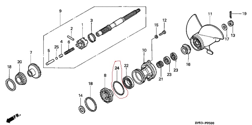

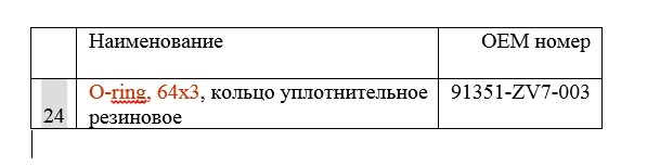

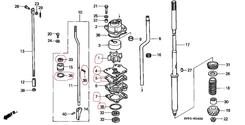

вот что я менял. плюс подшипники, сальники. но достались мне на халяву, японские, оригинал. поэтом уне вписывал в заказ!
