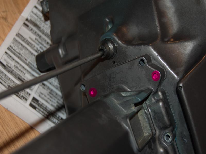

victorg
Народ, подскажите, как снять сапог на сабже. Все разобрал вроде, два болта вкрученные с моторного отсека. Один, в принципе доступен, а вот второй спрятался под движком... Как я понял, стартер снимать надо... Но держу в руках движок, вижу только еще один болт в теле моторного отсека под карбюратором. Но башка не шевелится вообще...

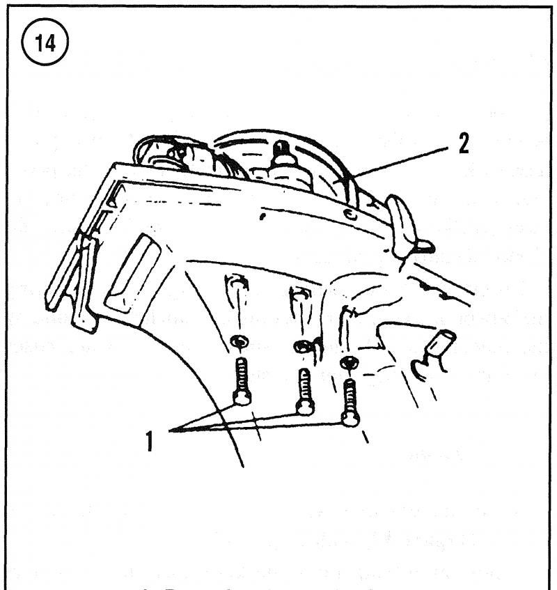

Из мануала -
1. Disconnect the battery and he1 tank.
2. Disconnect the ignition system main harness.
3. On remote control models........
4. On tiller control models, perform the following:
a. Disconnect the throttle cables from the throttle lever.
b. Disconnect the battery cables (if so equipped) from the battery first, then the engine.
c. Disconnect the stop button wires from the engine wire harness.
d. Disconnect the choke linkage.
e. Disconnect the neutral start switch and starter
switch leads (electric start models).
f. Disconnect the pilot water hose from the exhaust
cover.
5. Remove the gearcase as described in Chapter Nine.
6. Disconnect the fuel supply hose from the fuel pump.
7. On manual start models, remove the rewind starter and disconnect the neutral start mechanism as described in Chapter Ten.
Вот это обязательно, да???? Просто не понимаю связи...
8. On electric start models......
9. Remove the six engine mounting bolts and washers (1, Figure 14) and lift the power head (2) from the midsection.
Place the power head on a suitable work surface
