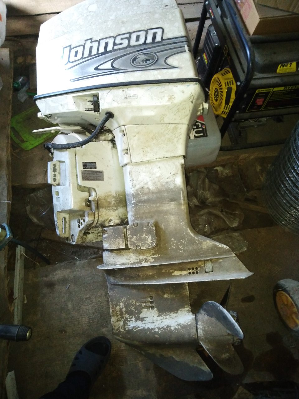

Вот такая была страшилка когда к
упил

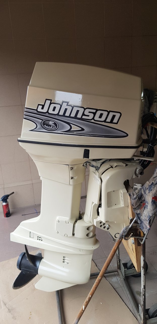

Емнип, ещё у Андрея (танкиста) подобный мотор.
Отличный вид получился у мотора после "реанимации" :good::drinks:

Уже не дождусь когда на воду выйду, а колпак буду перекрашивать когда наклейки новые закажу ,пока только освежил с сохранением родных

Красота моторчик получился

Чем только не пробовал и лимонкой и ксилидом, все до жопы ,снимает лёгкий слой и все, чистил мелкой наждачкой и красил
Понятно, это уже тяжелая артиллерия!

Добрый день. У вас не осталось "номера" краски или название цвета? Спасибо.
Привет номера краски нет, покупал в балончиках по 850 р , гдето осталось несколько шт , насколько знаю ее уже непоставляют года два ,краска на эпокситной основе держится отлично , непервый мотор красил проверено
