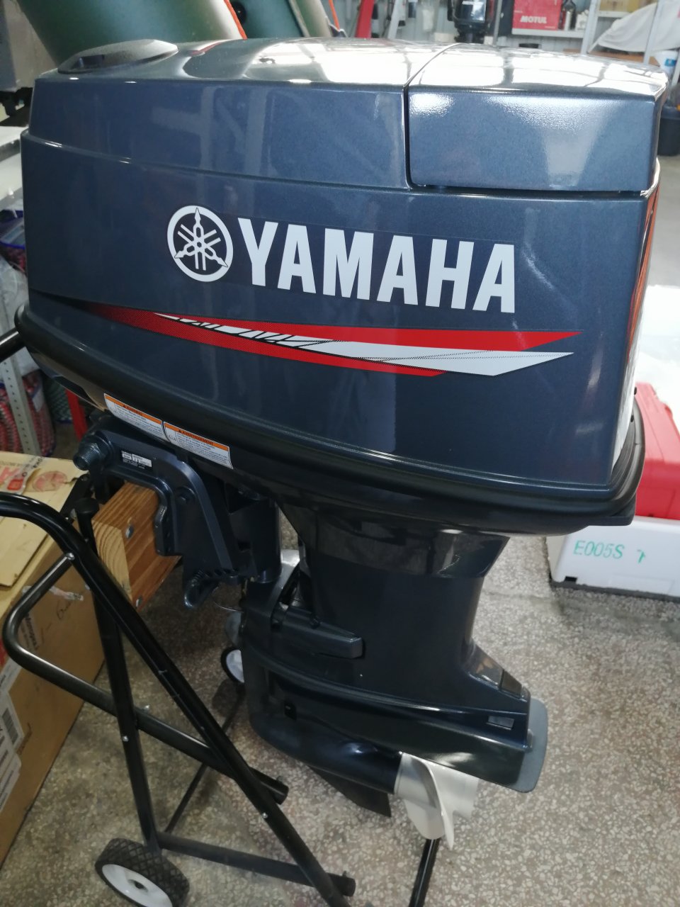

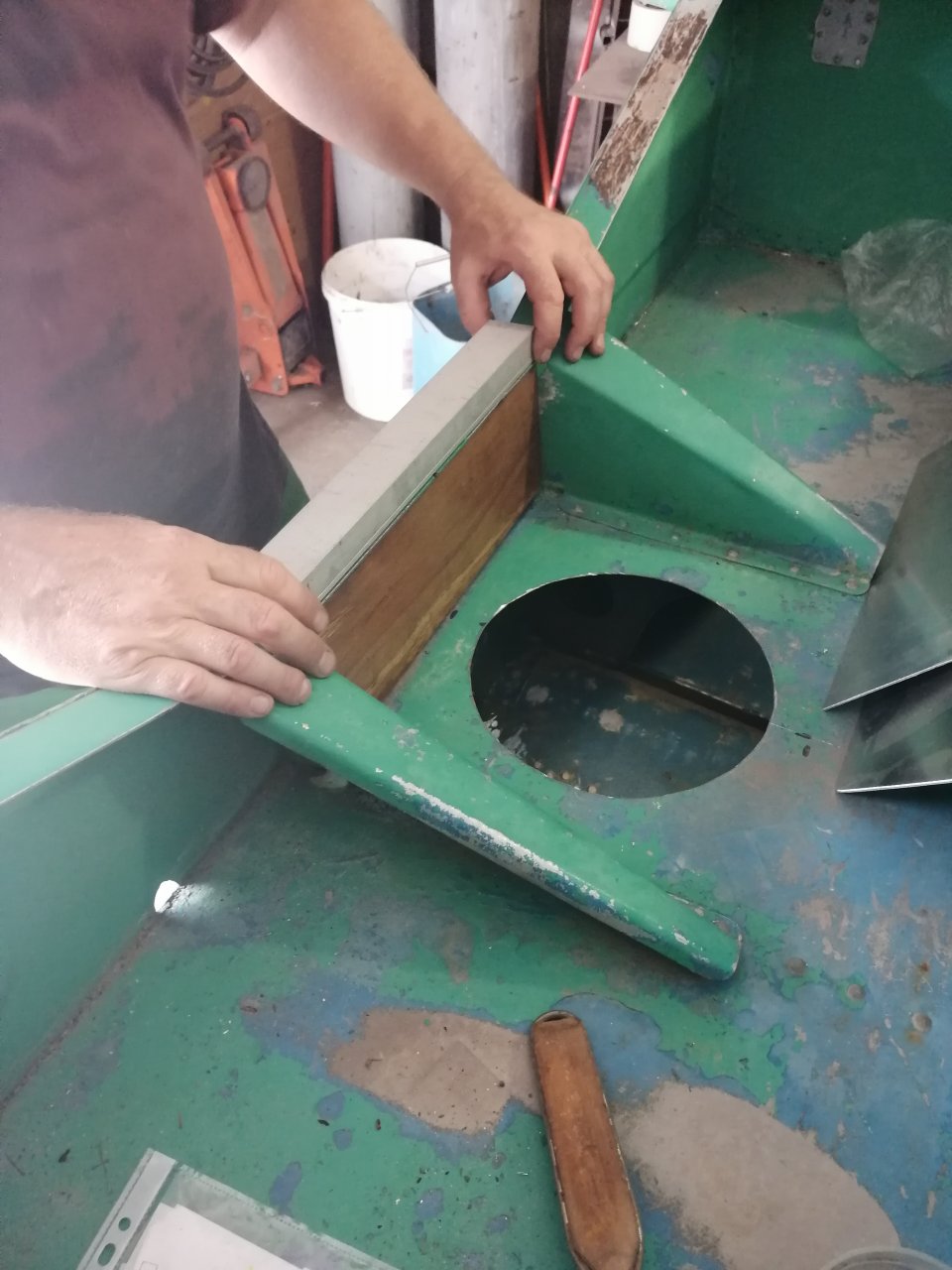

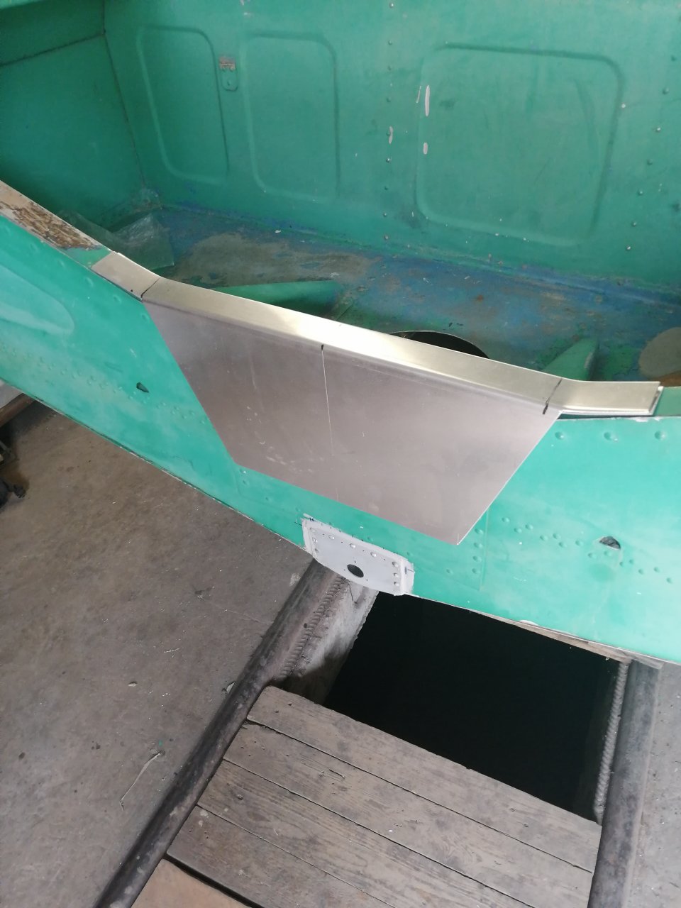

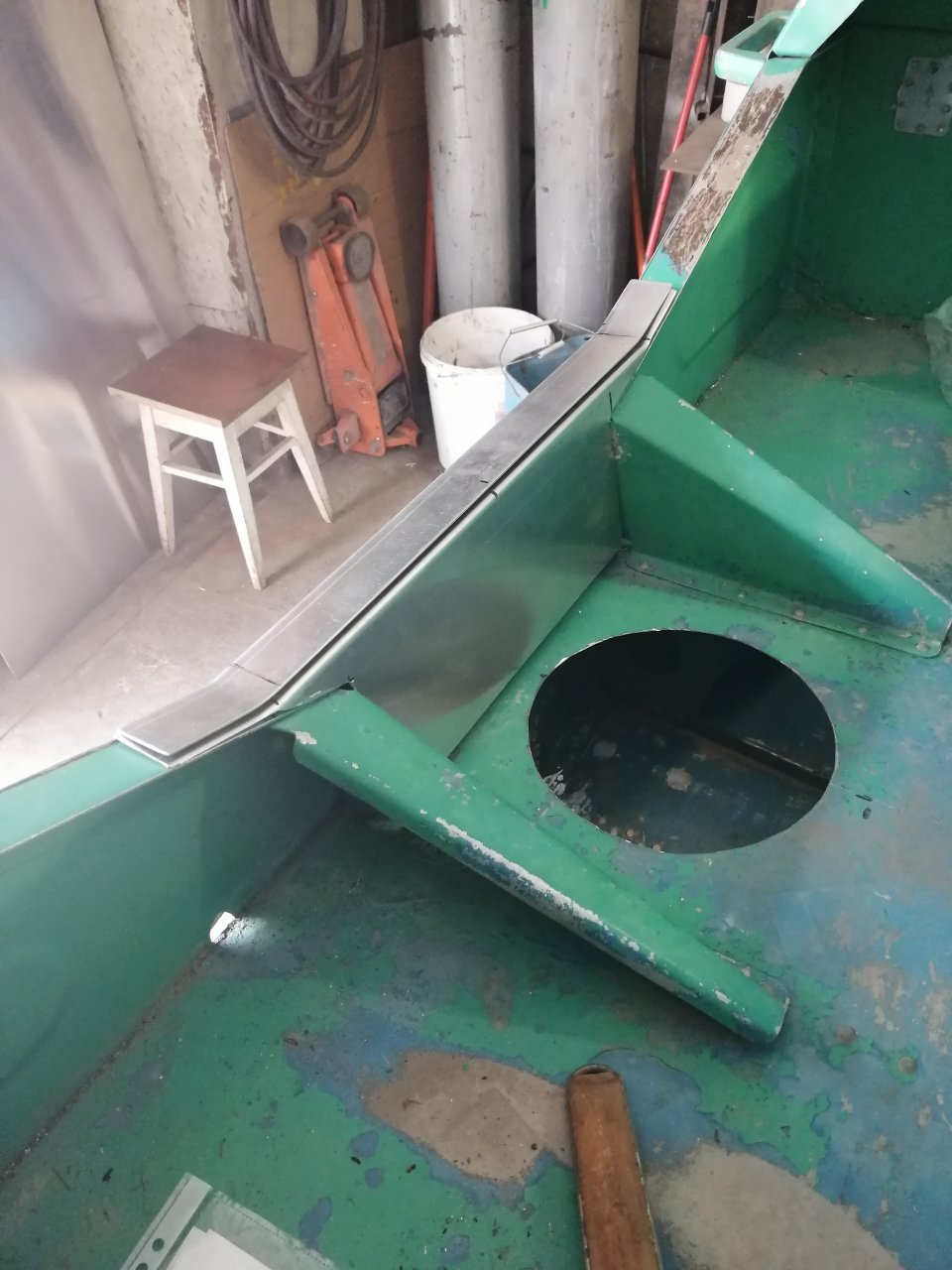

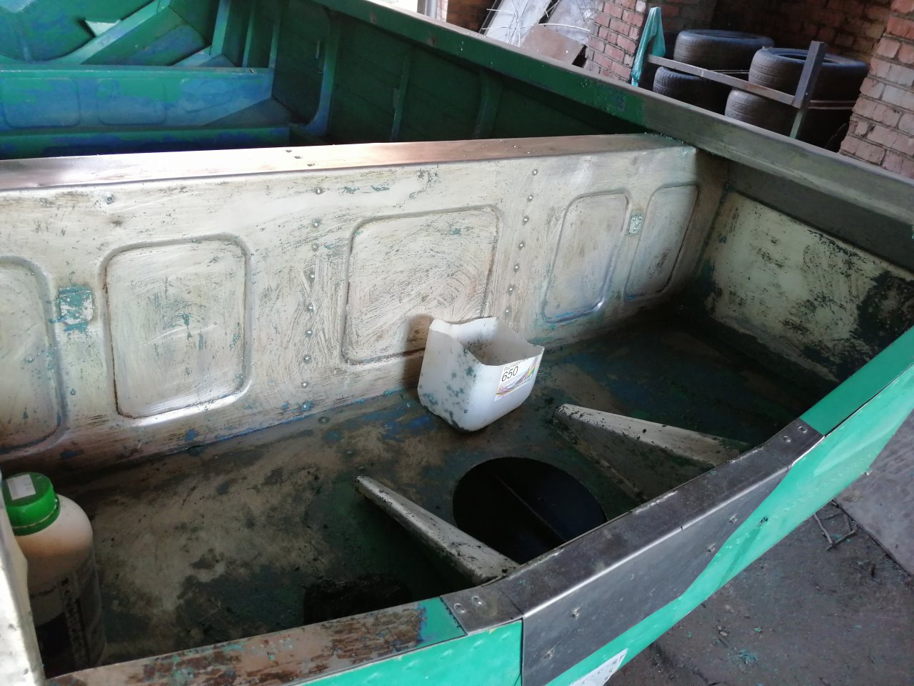

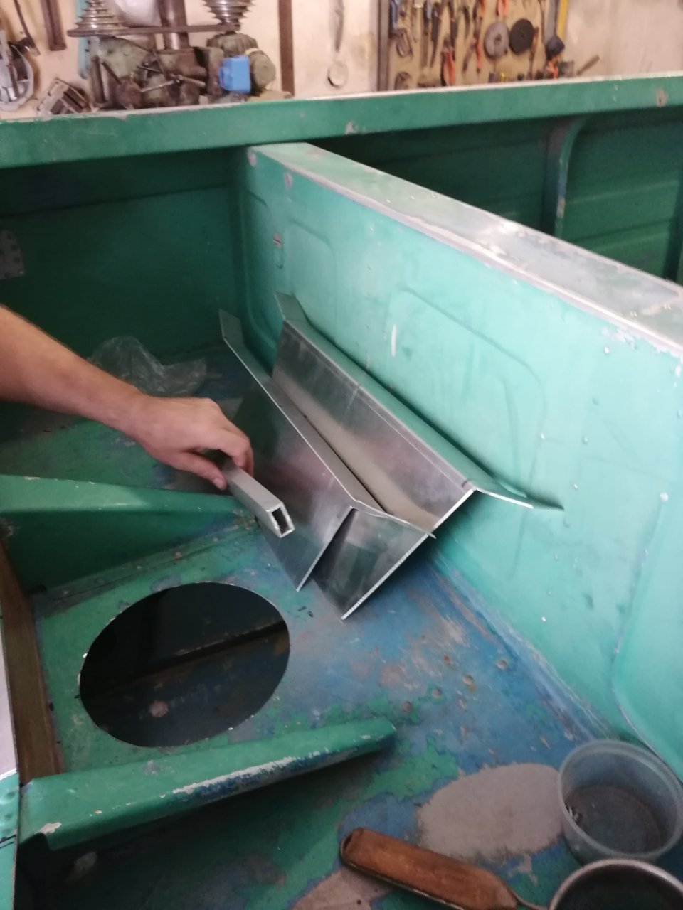

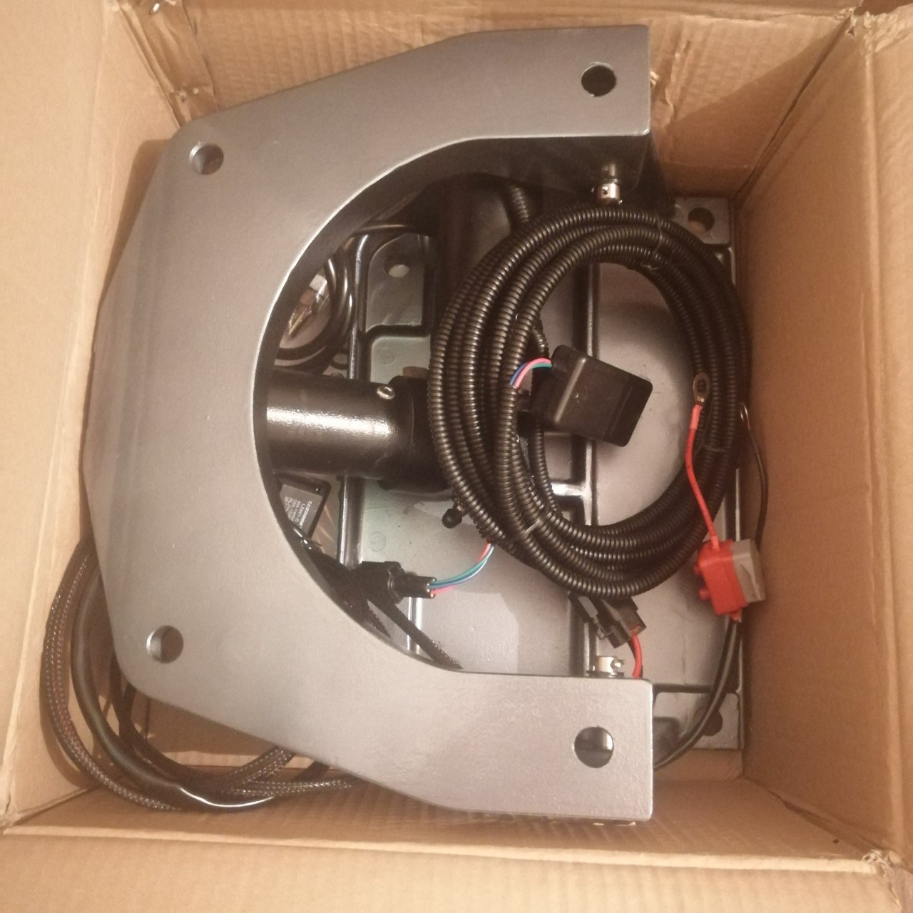

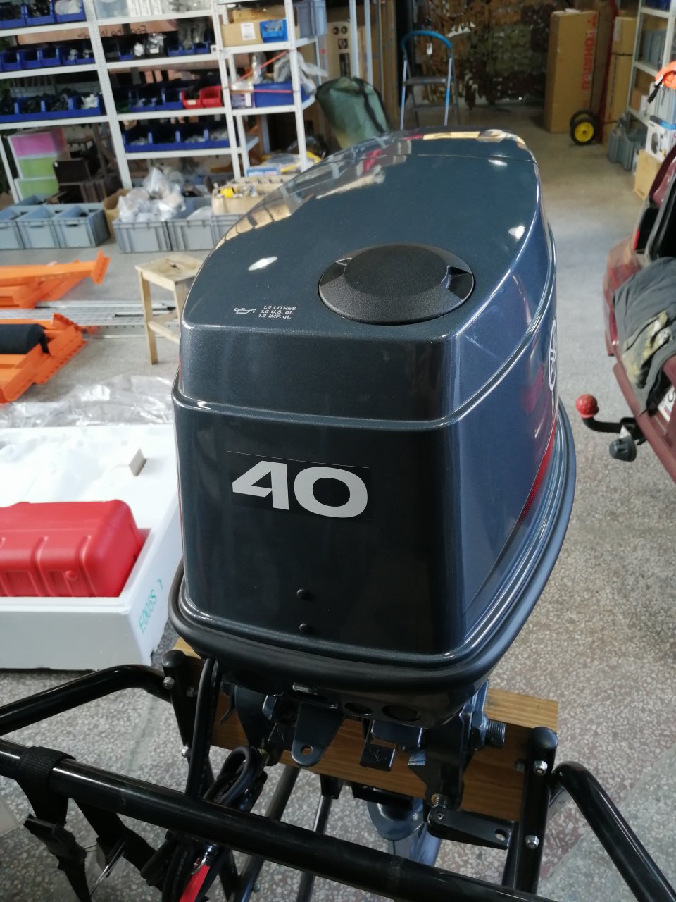

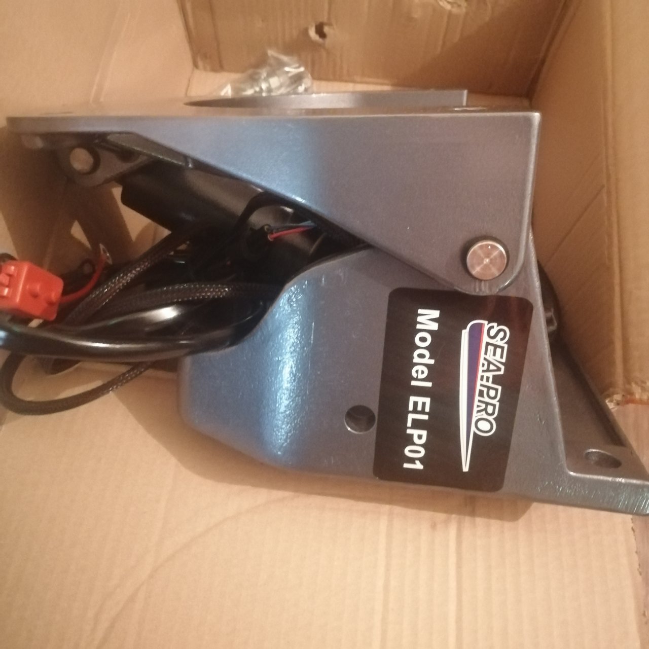

В курсе,что избитая тема,пересмотрел много видео,прокрутил форум,получается только все на словах-сделай так,повесь так,а вот чтоб человек конкретно выложил фото с размерами установки приблуды в самом оптимальном варианте на данную лодку я так и не нашел.Не у всех получается с первого раза выставить правильно транец с мотором 40 веос.

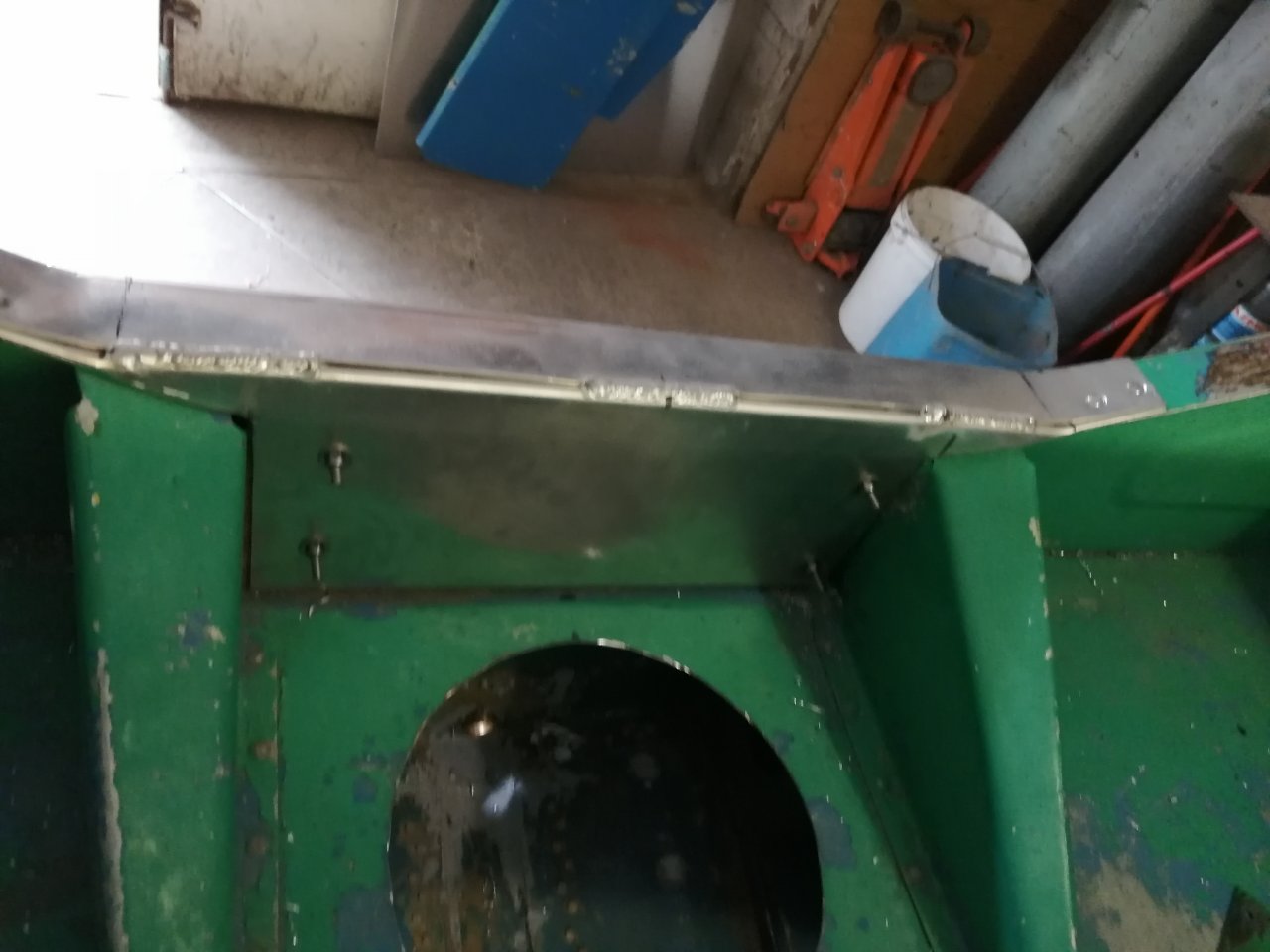

Что мы имеем-все новое(акромя конечно лодки,лодка 82года по суд-билету))--SEA-PRO model ELP01+ямаха40веос,чутка переделанный транец под 30ку(не долго исправить по дефолту),заодно можем обсудить и самое правильное усиление транца уже под 40вку.
Прямые руки имеются,но отсутствие опыта в судовом строительстве и огромного страха чето не то сотворить)))
Просьба,дабы не наступать на чьи то грабли,как говорится получить конкретную помощь от тех парней, кто конкретно ставил такой комплект на ОКУ 4,со всеми вытекающими танцами с бубном,размерами,фотографиями,если конечно не жалко))
Есть такой тип людей-я наепся-теперь твоя очередь парень)))-НЕ приветствуется(((

Сколько новый веос стоит сейчас?

я брал 234500 по магазам стоят 246000

:shock:Опять вперёд паровоза бежиш!Ты лодку покрасил? Нутрянку собрал?Стекло поставил? Чё ты за мотор хватаешся!?Работы впереди на месяц и это при условии ,что больше ничем не заниматься !Ну всё равно совет дам,бесплатно.Чтобы не промахнуться наверняка ; крепиш мотор к подъёмнику ,цепляеш всё это к лебёдке,тельферу или что там у тебя есть.Подкатываеш лодку ,приладываеш к транцу и манипулируя лебёдкой(вверх ,вниз) находиш нужные точки крепления.С совко лодками всё индивидуально и размеры с другой Оки(если и найдутся) скорее всего к твоей,с твоим мотором НЕ ПОДОЙДУТ.Надеюсь доходчиво объяснил,торопыжка ты наш! :)

Как бы делал я. Повешал бы мотор так, что бы АКП было вровень с килем, но с возможностью поднять мотор на транце на 4-5см по результатам выходов на воду.
Как навешивается мотор без электротранца на эту лодку?
