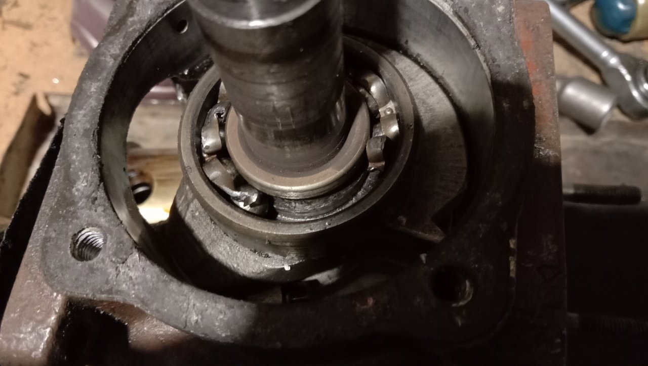

Вот где собака порылась. Подшипник не ржавый не сухой, все остальное в удовлетворительном состоянии, Нижний подшипник, в принципе можно было бы и оставить, люфта нет, коррозии тоже. Поршневая отличная, зазоры в замках колец менее 1 мм, Втулки ВГШ, как новые, бокового покачивания поршня вообще не ощущается. Шатуны не снимались, болты еще на заводском лаке. Голова от чистой восьмерки, без бобышек под бензонасос. Да, иглы уже померил выборочно - в крышке - 2, 48, в НГШ 2, 49. Кстати, иглы в крышке картера, все на месте, Но крышка уже снималась, следы отвертки остались., Может что-то и попало при разборке.
