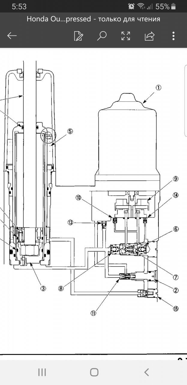

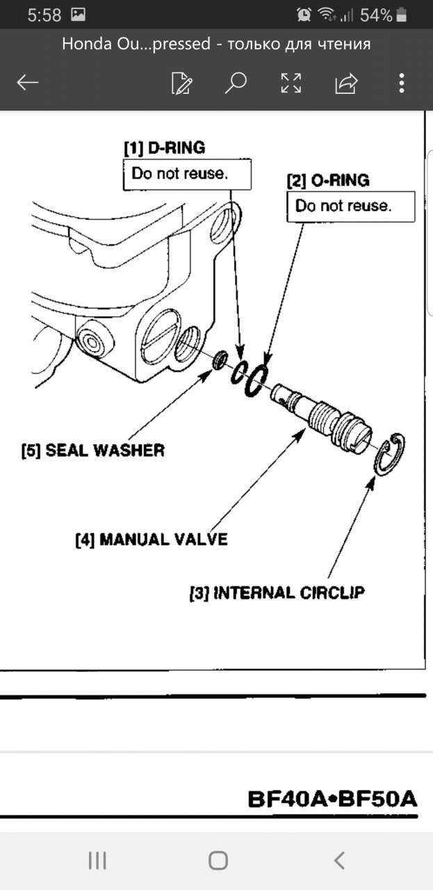

В гидротриме есть болтик, открутил и рукой мотор подымай , на ходу куда врежешся откинется

Тогда он положение откидки держать не будет, тоже не супер.
Моторчик с редуктором ,на конце болтика, надо зажал надо отпустил, но если знешь что по бревнам идти ,то сразу открутил и иди смело , к берегу подходить сам подымится, руку с транца закрутил , на болтик барашек чтоб удобно,бля еси очень надо кучу можно придумать способов открутит и закрутить дешевле чем транец выносной купить, другое дело если мотор тримом некомплектуется,

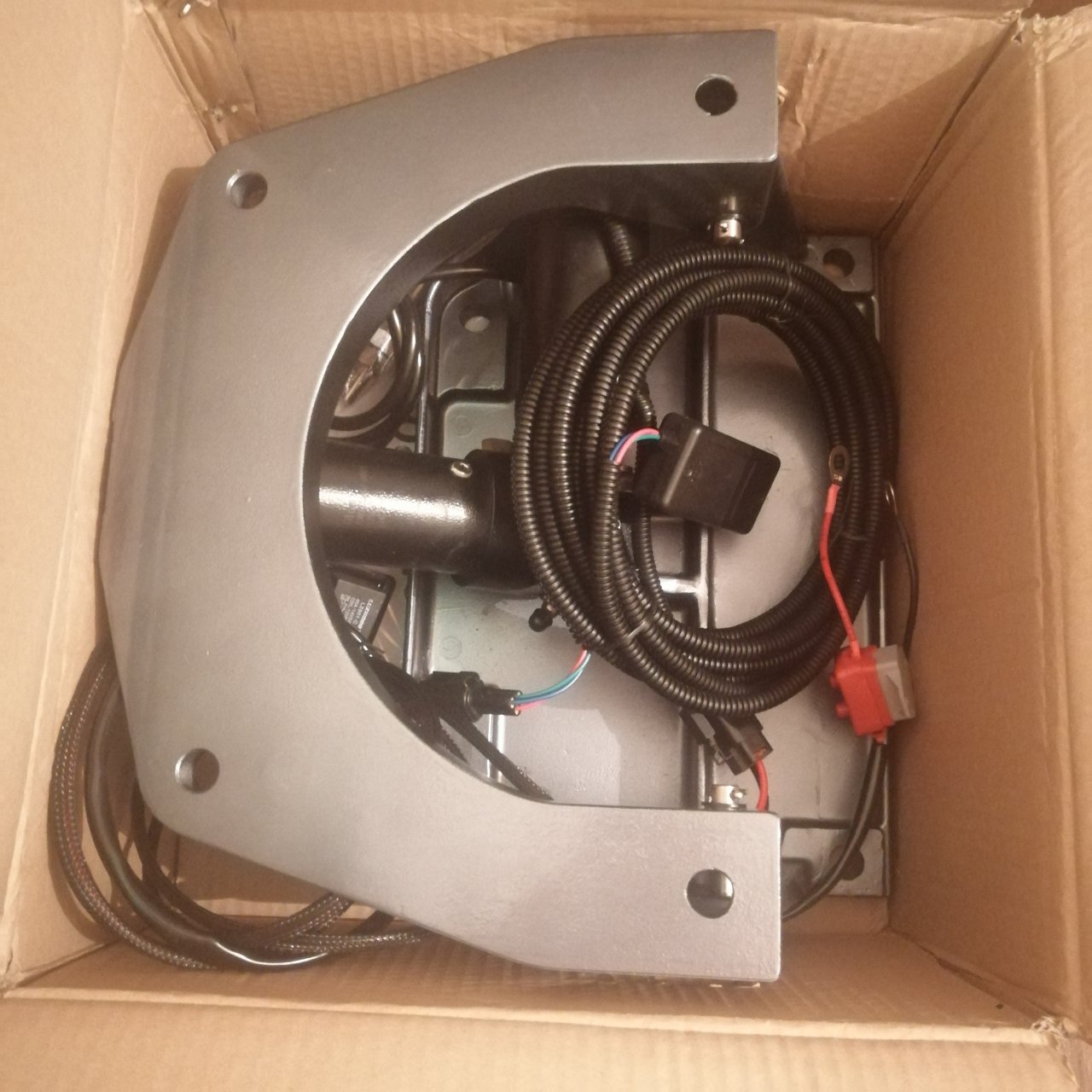

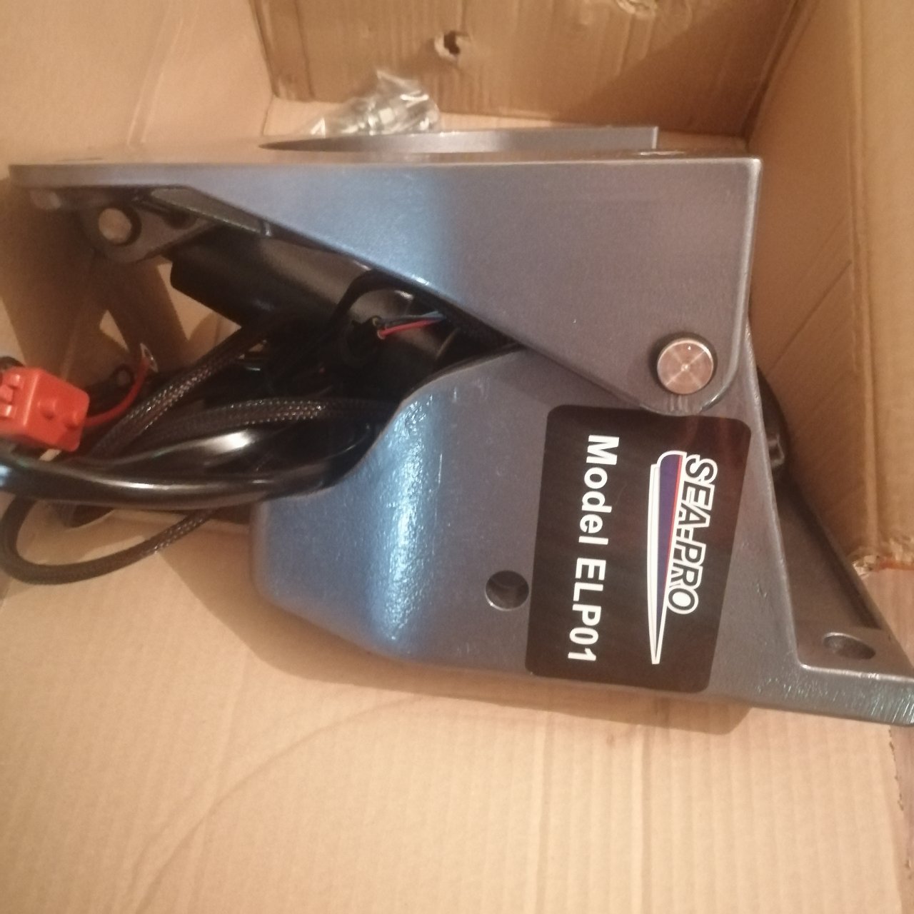

приблуда куплена..веос ждет))
2 113
Начало положено, поздравляю! :drinks:
У Зверева на канале посмотри, он там про "приблуду" рассказывает, что и как, советует разобрать и смазать всё сразу.

...не крути сразу, напиши Лыжнику.
2 113
Здесь есть тема, там много чего про них понаписано.

Прикиньте как будет проходить рулевой трос, что бы перегиба сильного не было. Мне пришлось его с торца лодки пускать, что бы перегиба избежать
