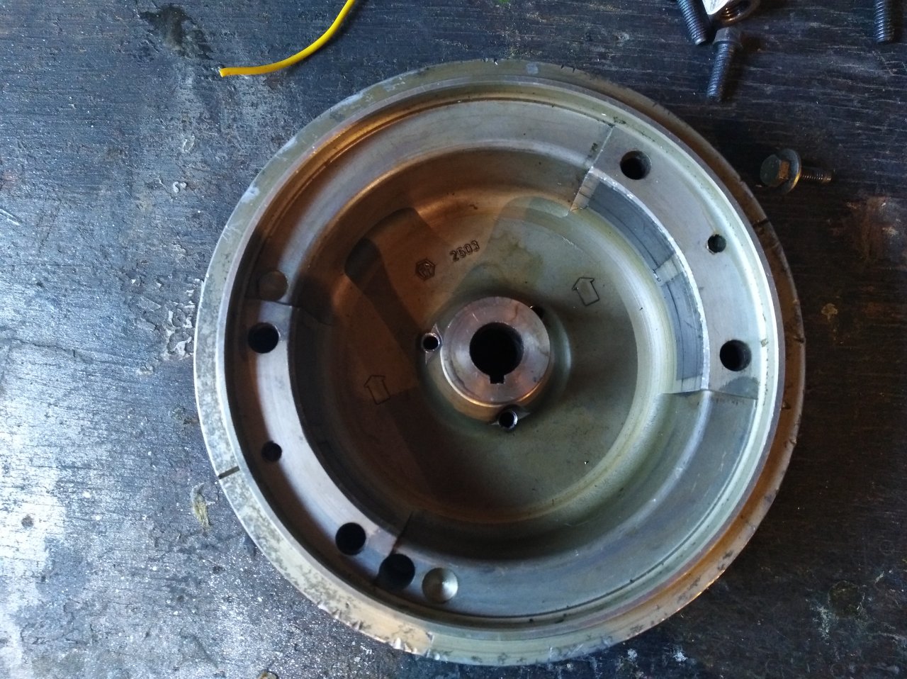

А в маховике магниты с одной стороны, или через 180 градусов ?
Не попадалась такая конструкция.
10 097
1 476
Довольно частое расположение на Джонах-Эвинах после 70х. сев.юг,юг,север. Кихревском МГ101.

Понял, Алексей, спасибо, просто у меня маховик однобокий, надо такой поискать.
10 097
1 476
ика
Есть такое,при случае могу отдать. На этом магнето места нет что бы сместить сердечники относительно датчика.

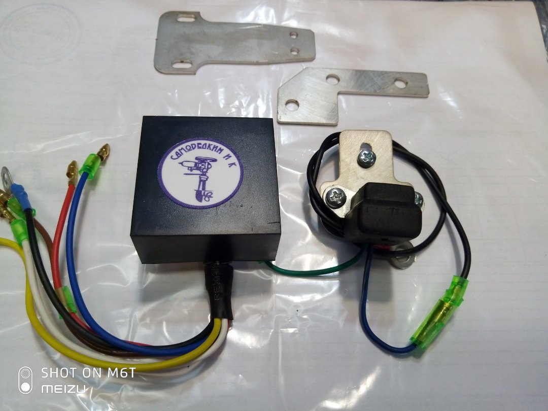

Нет не решаемых задач. В этом случае поставить можно маркерное. Перемотать катушку 0.12 витков 4500 например. Датчик скутерый, и магниты в маховик. На канале есть такое видео поТохацу 9.8.

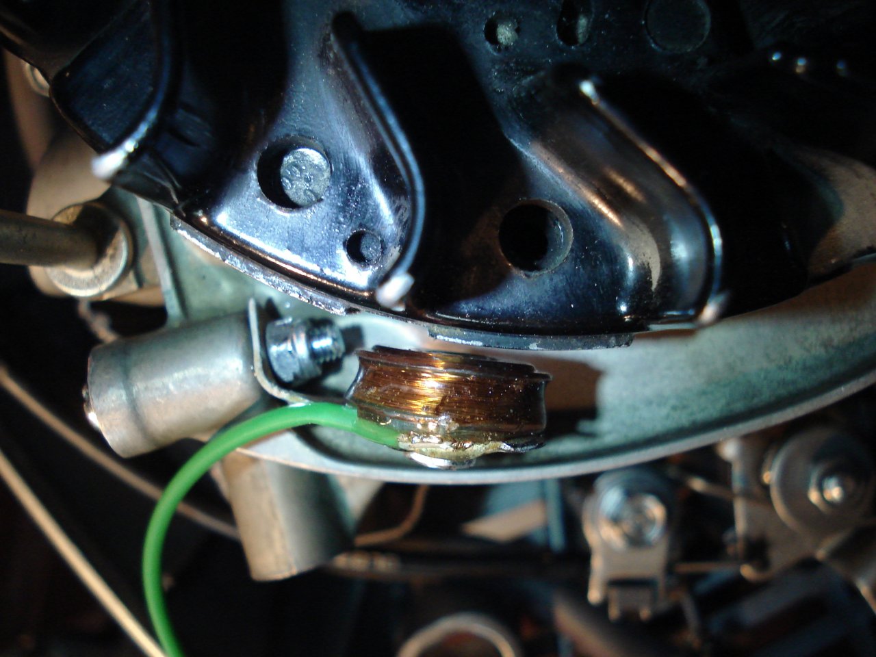

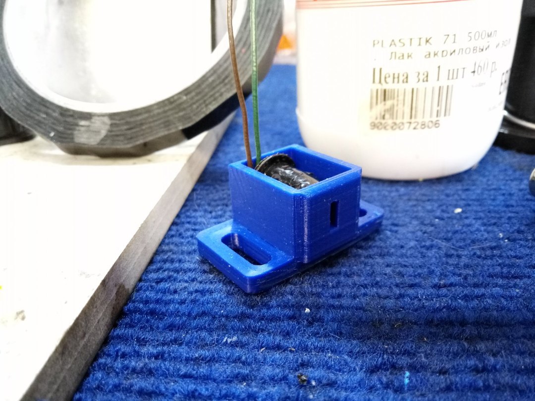

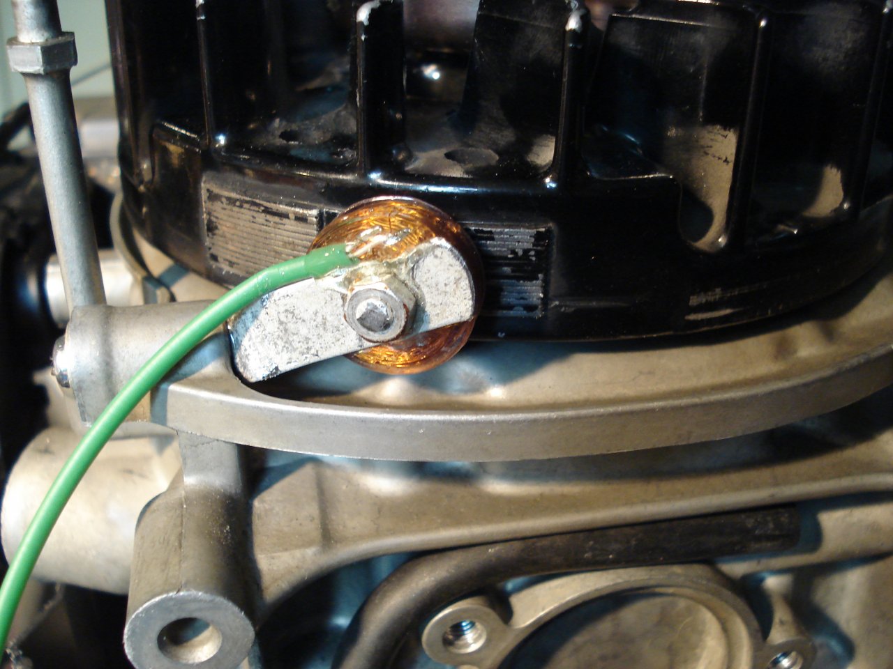

Тут чУдное корытце вокруг маховика, и если в маховик снаружи внедрить небольшой неодимовый магнит, или два магнита, то на нижний кожух можно поставить датчик, а его прикрыть каким нибудь алюминиевым коробком из чипаидипа.
Фото не охватило весь нижний кожух, не совсем понятно.
Я бы вообще датчик внедрил в ручку газа. Там какой зазор между ней и маховиком ?

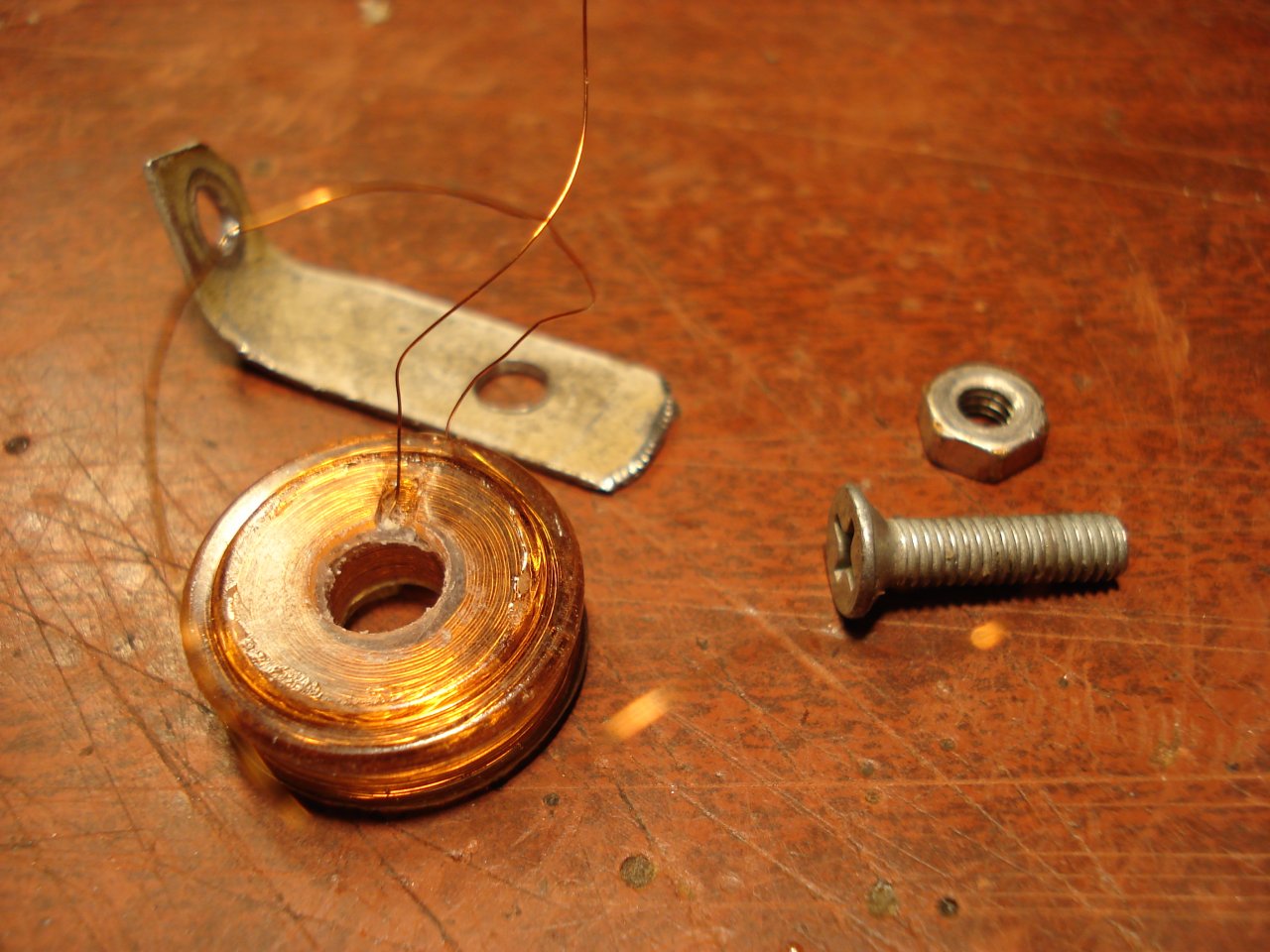

Пластмассовая шпуля от швейной машины влезет ?
Вот такой датчик точно будет работать, я в Хонду БФ2 внедрял.
  • 184,6 КБ Просмотры: 557
  • 170,6 КБ Просмотры: 537
  • 163,5 КБ Просмотры: 584
10 097
1 476
Можно и магнитик ,можно и болтик. Там пояс маховика толстый. Любой пойдет. И плюс-магнето подвижное.
после переделано под два датчика. На Мосе 25 -39 гр. уоз.

У меня шпуля от японской ш.машинки, они в полтора раза меньше по высоте чем остальные, и пластик очень прочный. Намотать нужно 400-500 витков провода диаметром 0,1-0,12.

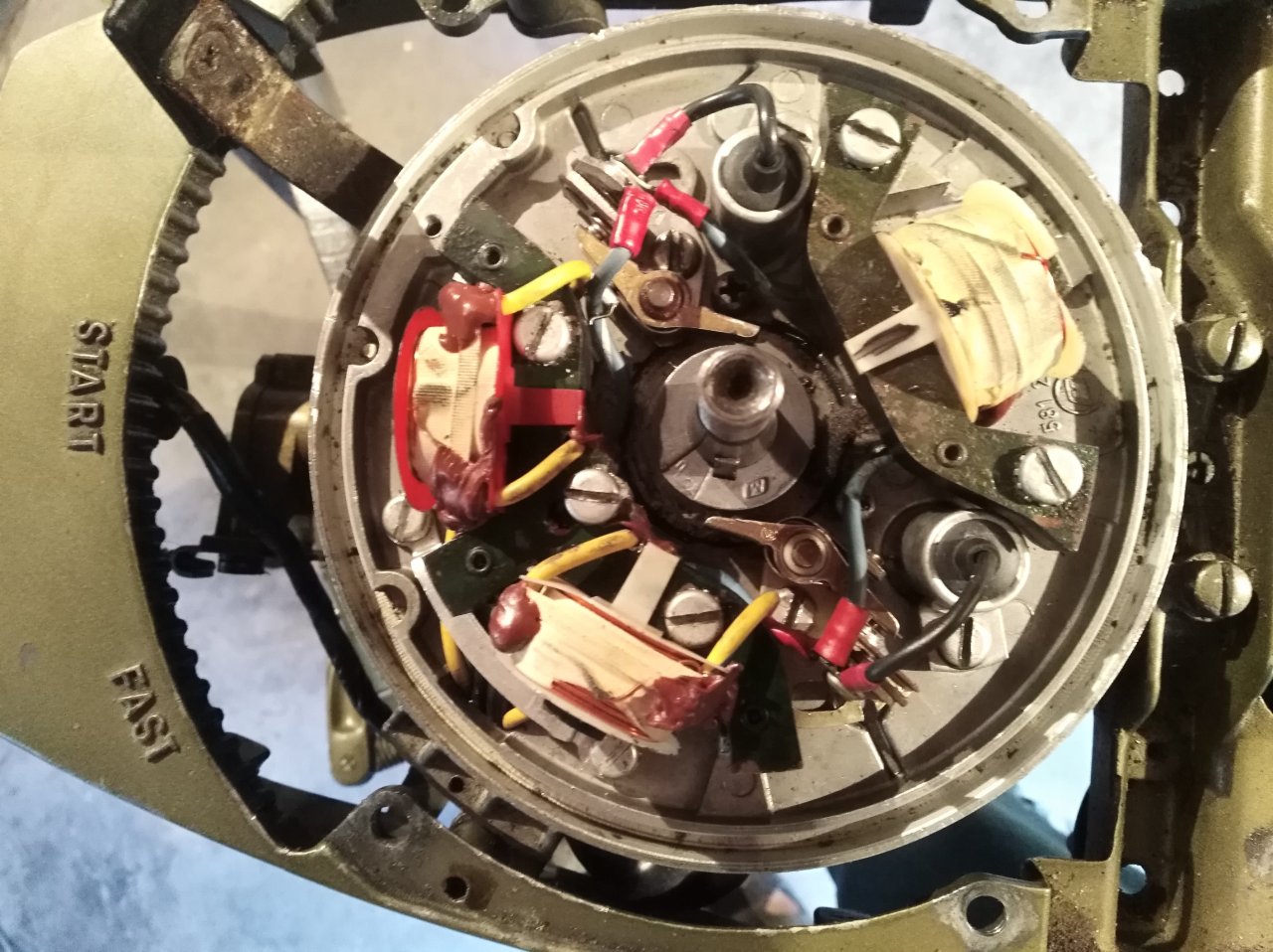

Спасибо всем, кто откликнулся, вопрос откладывается в долгий ящик.Владелец пока забирает мотор. Ему на охоту на пару дней надо ехать. Вот так, поднял кипиш теперь задний ход. В принципе мотор рабочий.Искра очень мощная и заводиться от одной потяжки. Проблема в том, что одна из ВВ катушек имеет трещину.Первоначально я хотел поставить другие. Но не тут то было. На ветерковских искра очень слабенькая. На скутеровских ее вообще нет. Пока вот такая ситуация. Извините ,что отнял у Вас время.
