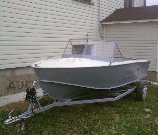

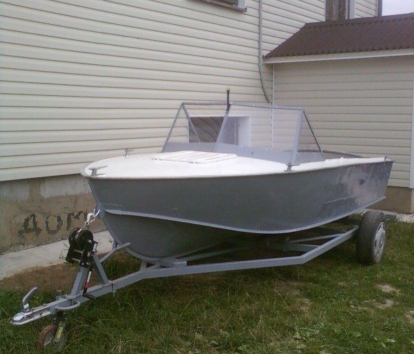

Сегодня перевернули и наклепали на левую сторону уголок 30 на 30 на 200 по совету Ледника клепал от стыка скулы и первого шпангоута паралельно килю. надеюсь приклепал правильно и работать будет....................до конца недели надоть приклепать второй уголок и покрасить, а то блин сезон начинает проё@@ваться........

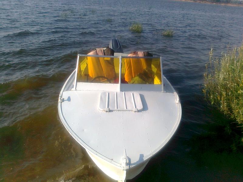

Любая лодка в темном цвете намного лучше смотриться, только не надо сильно темный - коричневый, чернильный, черный. А белая краска даже очень хорошую лодку очень быстро испортит по внешнему виду, разве что палубу в белый цвет. :)

белый цвет меньше всего нагревается! мне белый нравицо!

сегодня в час ночи всеми правдами и не правдами не взирая на ломающийся пневмо клепатор, дрель и удлинитель доделал гидрошайбу! теперь покраска и установка двигателя.
Наши лодки сделаны из алюминия, а он как известно очень быстро отводит тепло, и на воде лодка, выкрашенная даже в черный цвет, будет холодная :yes: , а покраска лодки в белый цвет, особенно низа(борта + дно), выброшенные на ветер силы и деньги :yes: , в белый цвет, еще раз повторю, можно покрасить палубу и не более. :)

А красить всё равно в БЕЛЫЙ, мну нравицо и ниипёт!!!

Белый цвет прикольный!Белый пароход! Не греется на солнце. выглядит красиво. Из недостатков мыть борта почаще приходится. Красил краской двухкомпонентной(друг одолжил,они красят ей резервуары).На три сезона хватило и новый хозяин второй год эксплуатирует.
