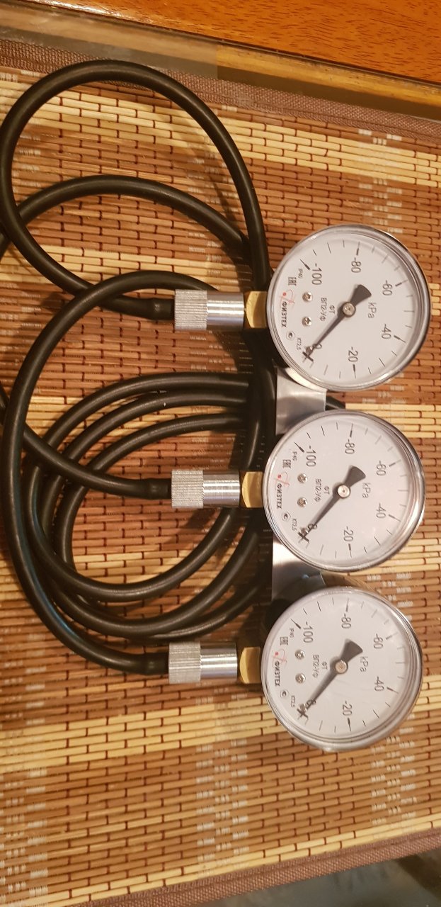

Я на 70 ке глушить вро не стал просто пустил масло и бенз через тройник, а вот на 40 ках ставил бензонасосы от тайги на два карба, может разнос идет от несинхроности карбюраторов ?,купил себе такую приблуду буду испытывать но уже весной

"Волчара" такую самодельную делал для работы с моторами. Где то выкладывал их работу.

garik64
14.11.2013
1 466
629
МОСКВА
Я видел самоделки, но решил купить такой, единственная глупость надо было брать на 4 ц на моем 3 цилиндра у друга 4 ,а я тупанул, так бы вместе пользовались
