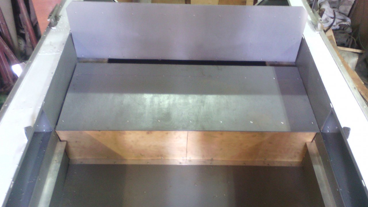

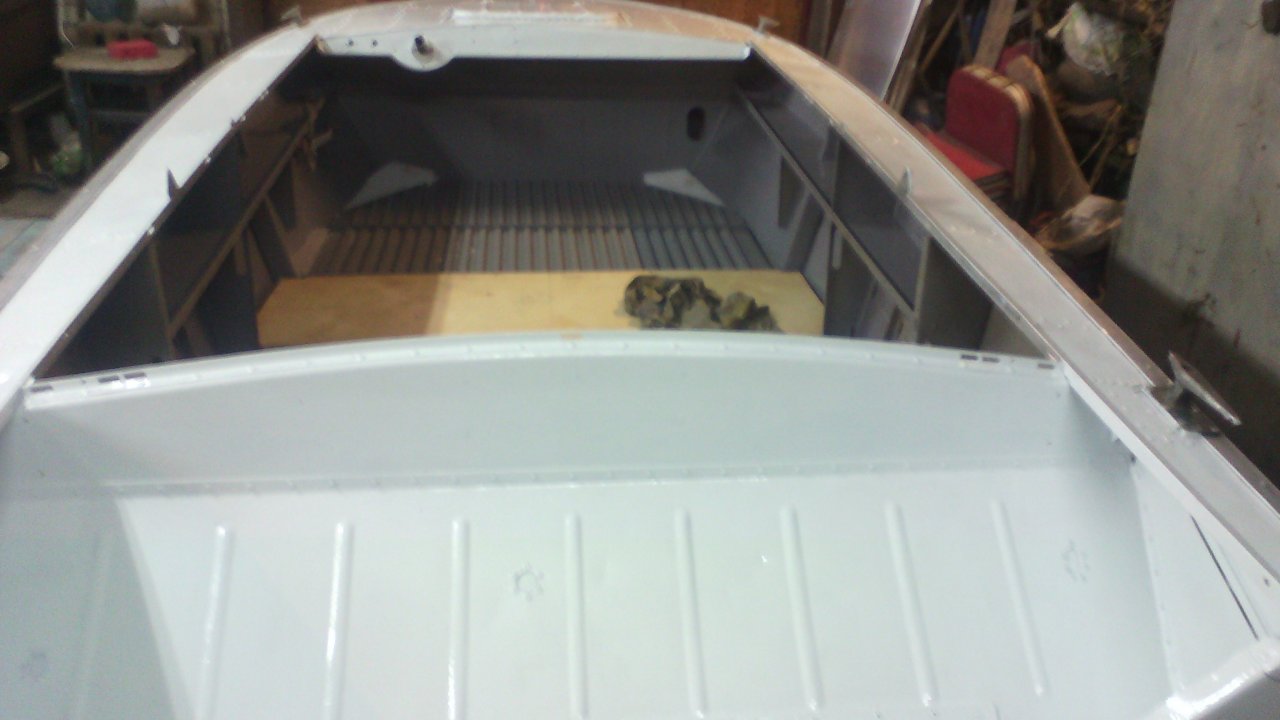

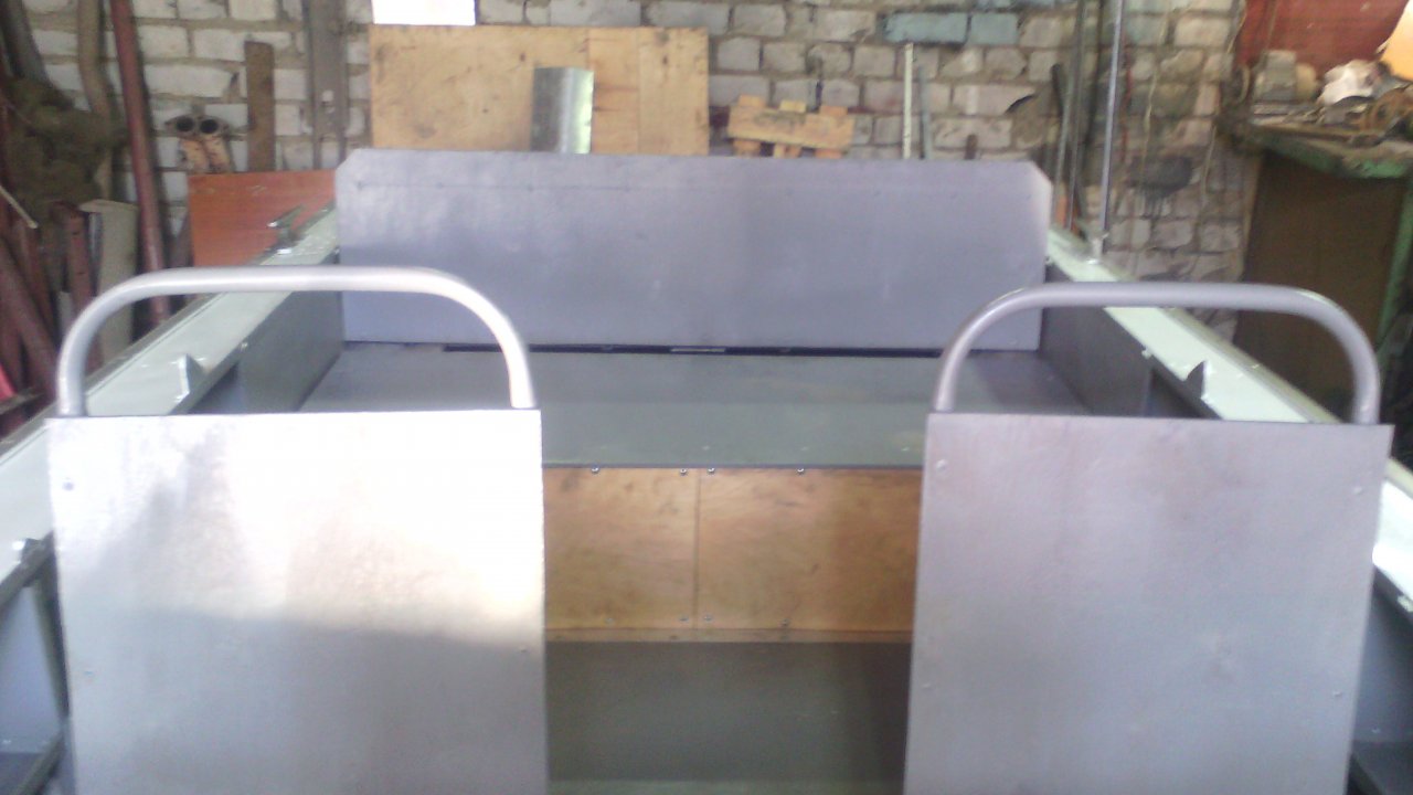

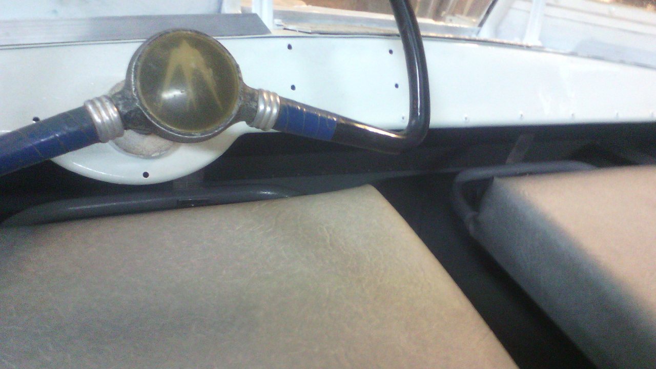

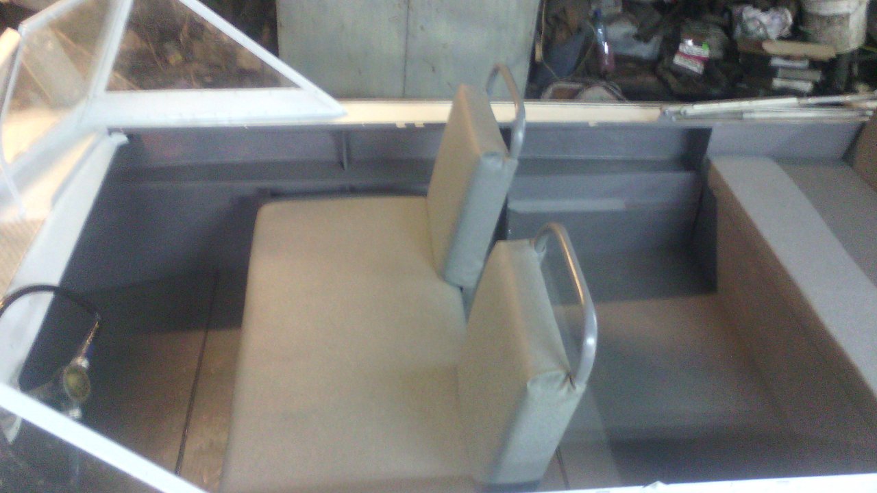

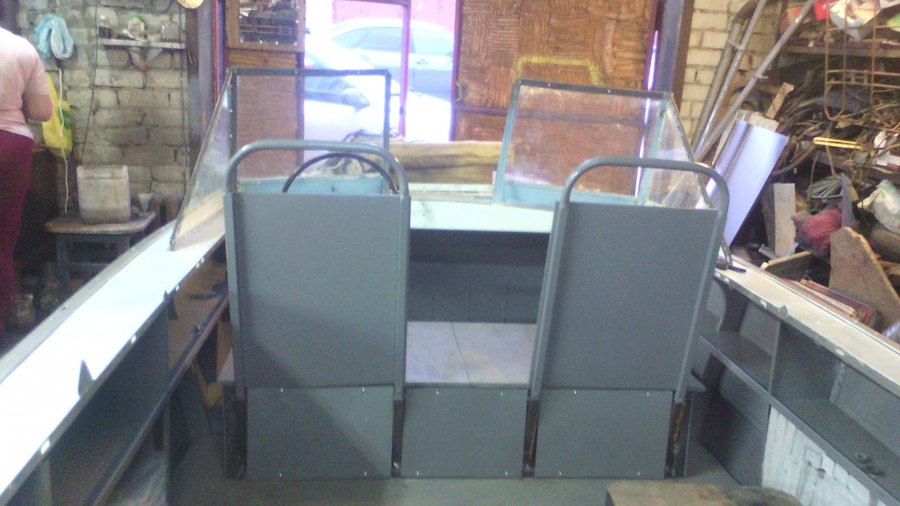

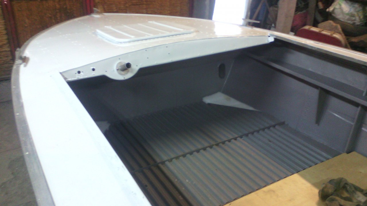

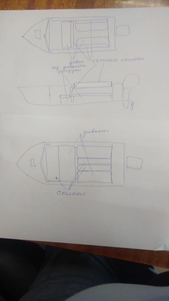

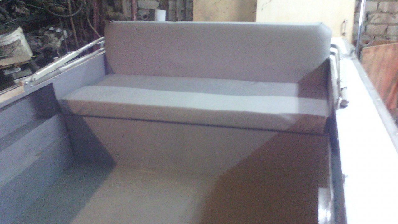

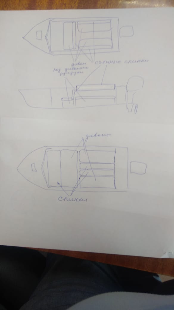

Я еще пока только делаю лодку (Прогресс 4) и до спальных мест еще не дошел, но продумал их таким способом как на фото Извиняюсь - я не художник.

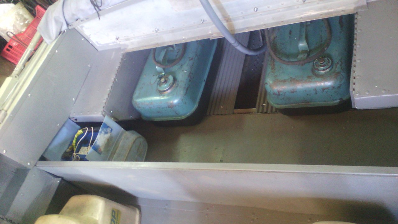

Под передними сидениями в рундук я воткнул стационарный бак литров на 140 получился. Сверху сидушка, спинка имеет трубки, которыми вставляется в рундук: для сидения - сзади вертикально, для лежания - спереди горизонтально. Если не понятно - напиши - нарисую.

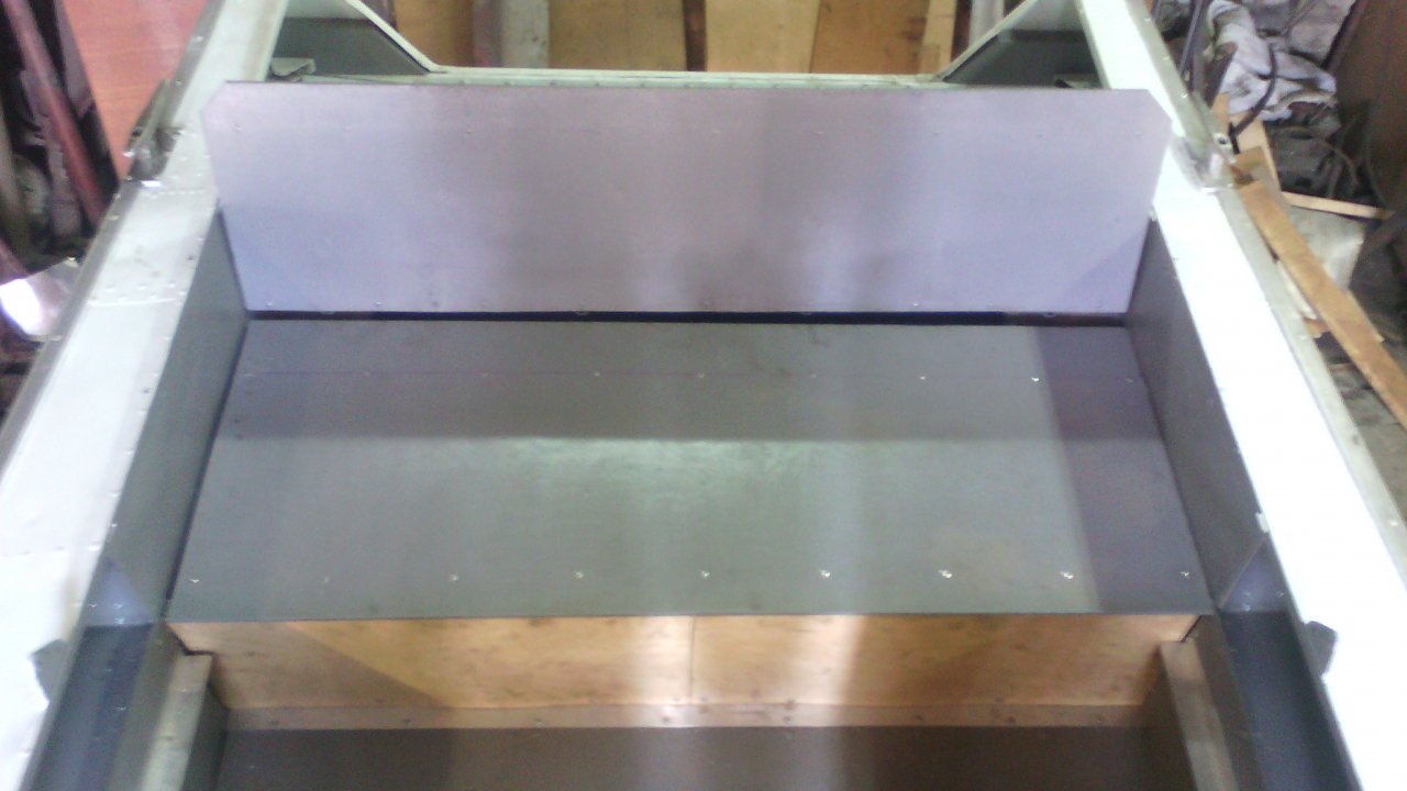

Задние рундуки выполнены вдоль бортов (задний рундук я вырезал, но можно было и оставить), сверху - тоже сидушки. от рундука спереди и сзади наклепаны уголки, на которые укладываются спинки. Сами спинки крепятся к бортам так, чтобы их можно было снять не слишком сложно. Я пока продумываю два варианта. 1. делаю из пластины скобы и крючки, скобы прикручиваю к спинкам, крючки - к бортам вверх крюком, и насаживаю спинку сверху. минус в том, что спинка не закреплена и снимается свободно, можно случайно зацепить, дернув ее к верху и она слетит. 2. прикручиваю куски пластиковой трубки к спинке, а на борту - пластиковый крепеж для этих труб. и попросту защелкиваю спинку на них. Минус в том, что, когда холодно, такие крепления легко ломаются. Спинки снимаешь и укладываешь между рундуками.
Вот и получается спальник на всю лодку.

Получается лодка не для рыбалки, а чтобы спать было где... Сколько веса лишнего и пространства занятого. Имхо конечно, у каждого лодка для своих целей. Из своего опыта: когда то тоже хотел чтобы салон-трансформер как у меня на внедорожнике. Эксплуатация в походно рыболовных условиях показала что это все лишнее. Передние сидухи со складными спинками поворотные и быстрсъемные. В лодке не спишь неделями, а пару дней на двух 10мм ковриках вполне переночуешь. Пространство в лодке для меня главное, за то жесткий корпус и ценю.
1 884
Сапун с бака незабуть вывести с кокпита, а то может быть последней ночёвкай

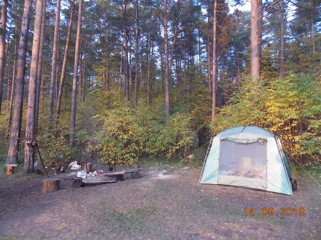

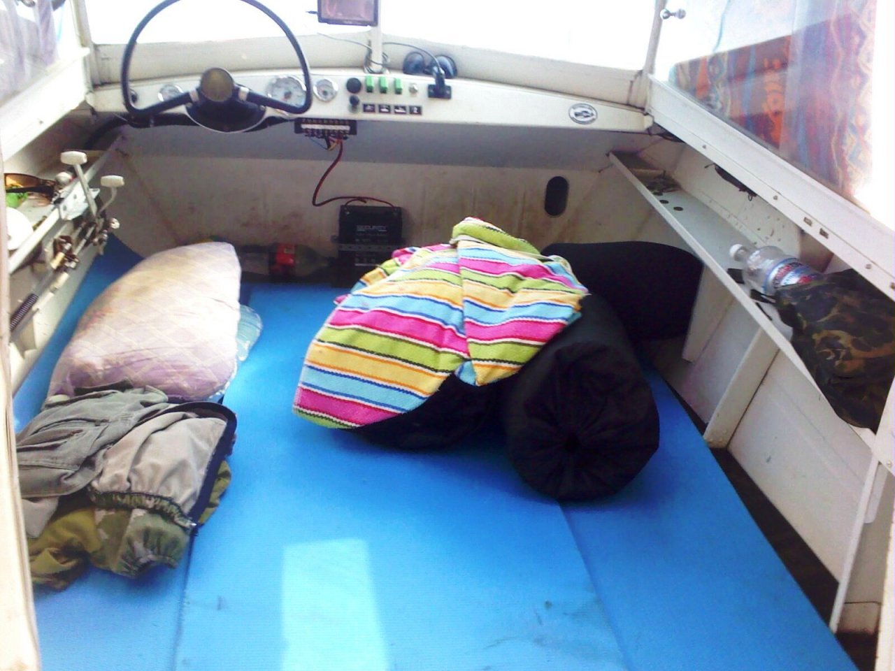

Мы вот так спальное место в Прогрессе организовываем.
164335
И это не шутка. Всё это спальное место, вместе со стульями раскладушками и пенками, легко умещается в носовом рундуке Прогресса.
А что касается спать в самом Прогрессе, то это очень просто.
164336164337
Пенки расстелил, рубку закрыл и спокойной ночи.

А перевес на нос небудет у тебя с баком спереди ,140кг +2 пасажира, ?
ходовые испытания покажут. Говорят П-4 любит носовую загрузку. Поставил такой бак в связи с тем, что планирую большие переходы по 200-300 км. У меня еще есть переносной бак на 65 литров, задние рундуки имеют размеры, чтобы он в них помещался.

У меня своя тема здесь по восстановлению лодки, люди высказываются - я прислушиваюсь, где-то додумываю. Было мнение, что бак надо было под слани ставить. Опять же - развесовку можно контролировать. Да и не сильно впереди мой бак стоит, чуток вперёд от миделя. Некоторые по 50 литров в самый нос ставят, там рычаг поболе будет, Ну да спорить не буду. Уже сделано, Вода покажет.
1 884
У меня в насу на переборке стоит :yes:

Продумать нормальную горловину и сапун вообще не будет нужен.
Ну да ,с обратным клапонам и усё, часто мы бак в машине открываем и слышем пшшшш, слушай идея то ваще крутяк

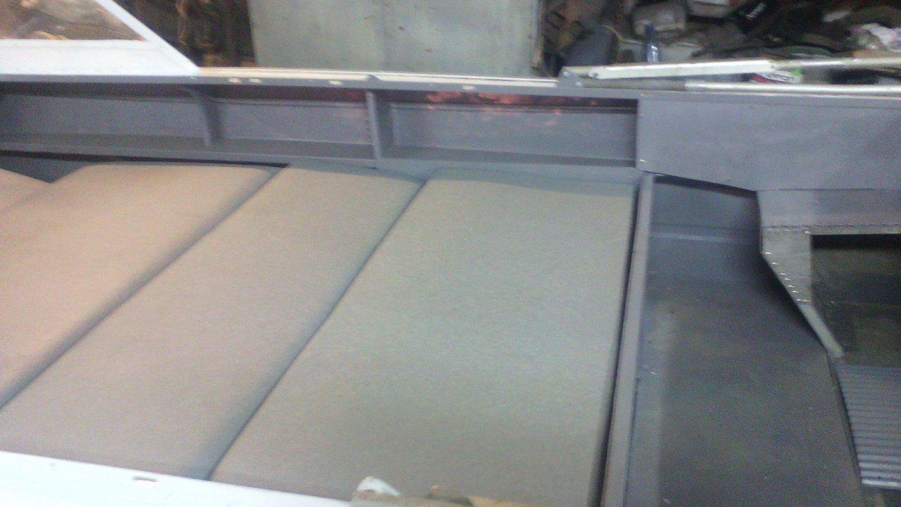

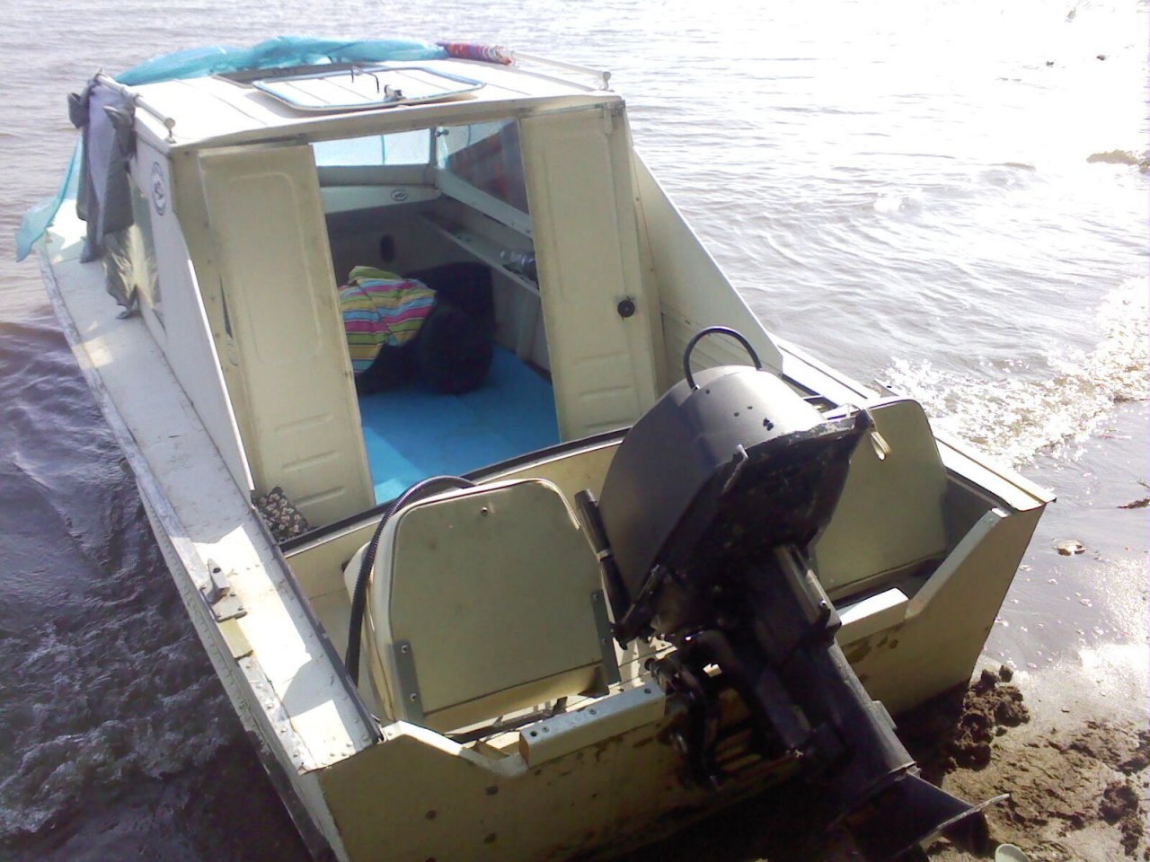

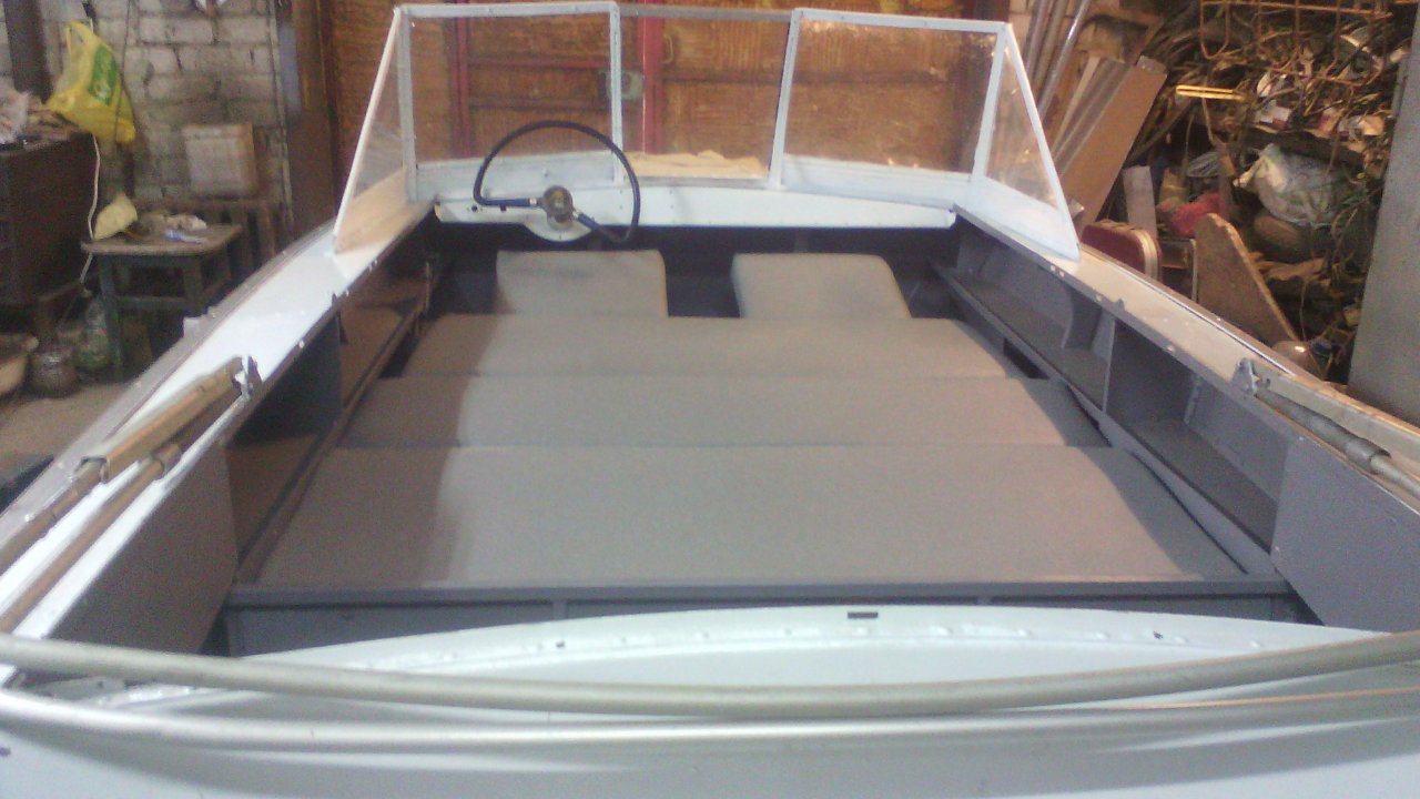

Насчет спальных мест в П4... у меня вот так.
А-ля П2.
С женой ездим по акватории 40-70км от базы, стойбища не ставим если одни без друзей.
Где застала ночь, там и ночуем.
Чтоб по человечески поужинать, костер развести, нам надо место чтоб было где стол поставить.
Ну да, не рыбацкая, скорее туристская лодка, но все по своему отдыхают, рыбу ловим, но не фанатично. :)
1 884
А-ля П2.
Это зделано ах,,,енно, спать удобно ,даже очень, я бы тоже с удовольствием так зделол, но ходить мне неудобно, да и место когда тент подымишь неостаётся ,а так то вобще огонь , и у вас красиво вышло :good:, но пока буду расматривать идею 59PUS, два раздельных чтоб спинки откидывались

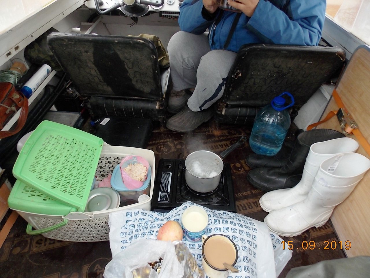

Мы так же Юра, по всякому приспособлены, и ночевать и готовить и по лесам бродить.
Могем и прямо в лодке по быстрому чай и прочее сварить, не зависимо от погоды. Там же и спать ляжем ежели надо.

Добрый день. Простите. А можно фоток больше и если, есть возможность у вас, лучшего качества, именно бортов и пола.
У меня П2М с оригинальным салоном, чем-то похож на ваш. Салон буду оставлять родной, меня он устраивает.
Хочу только борта и пол сделать как-то красиво. И ваша идея и реализации мне близка.

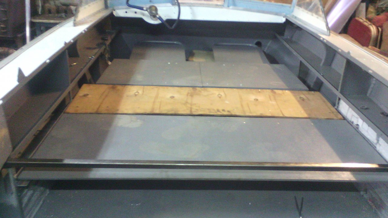

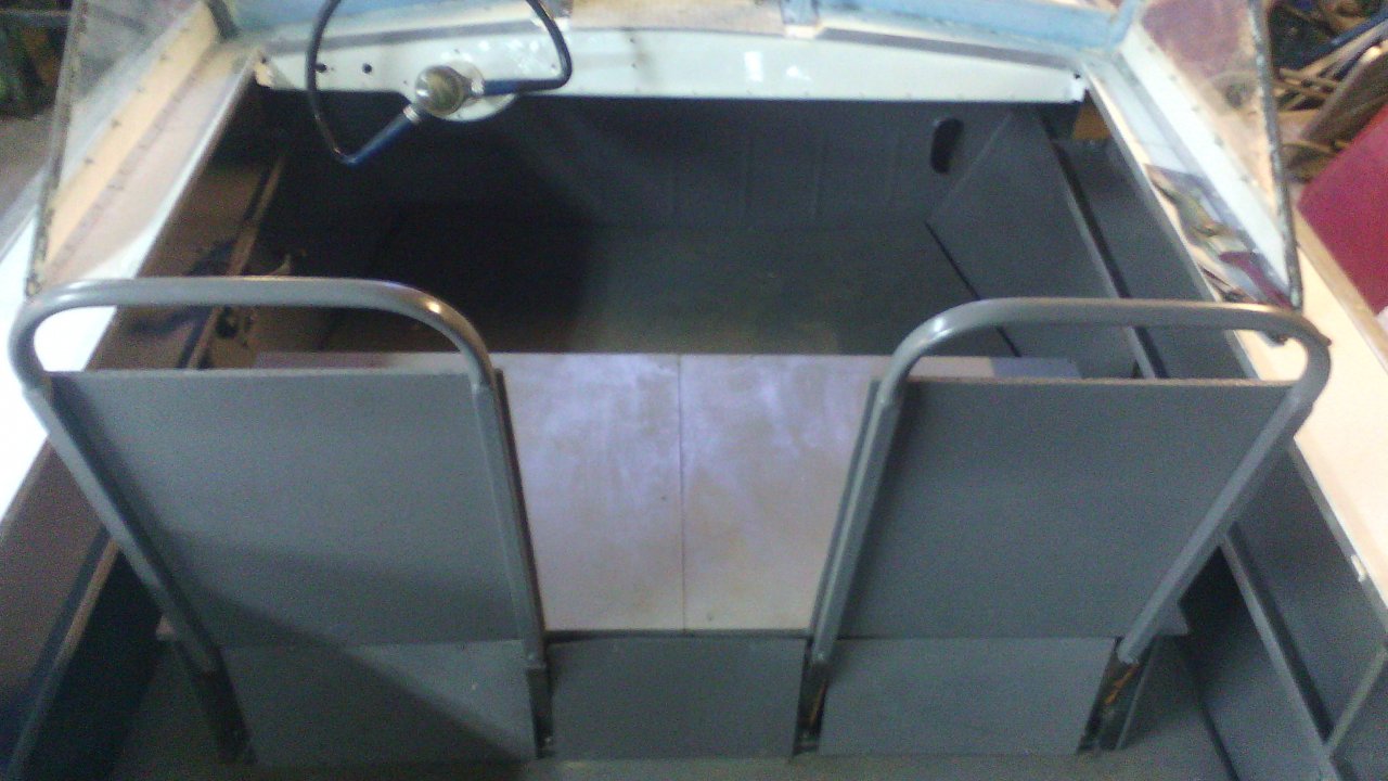

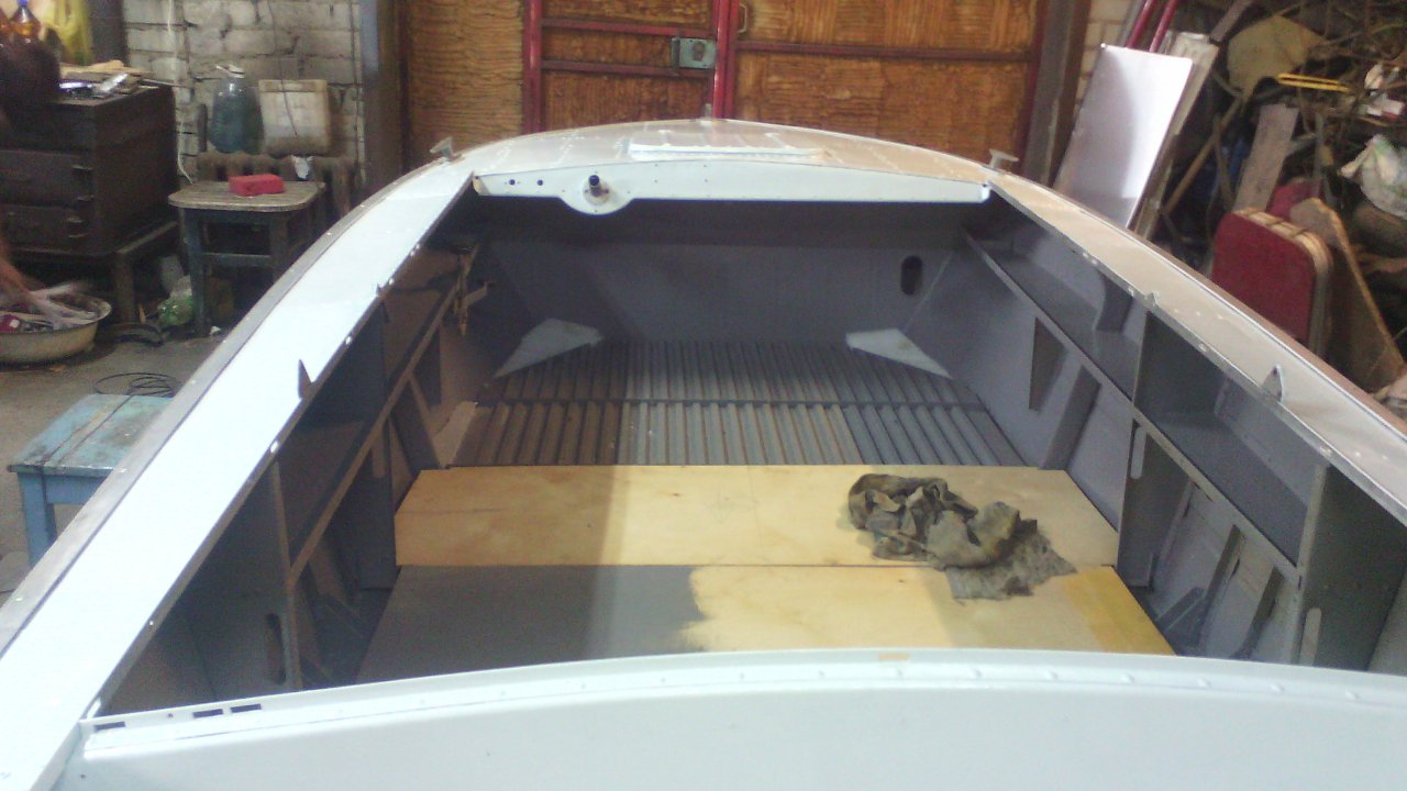

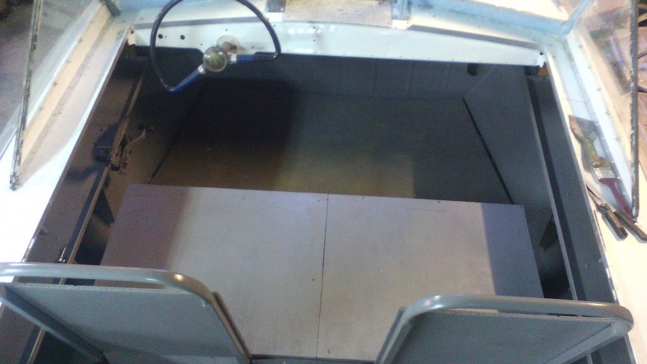

С П2м немного другая свадьба. Но, если хочешь... может кому другому пригодится для собственных идей.
Борта не зашивал полностью, только где колеса и сзади по бокам заднего сидения.
Под родными сланями куски пенополистирола 30мм, слани на саморезах закреплены.
На сланях листы фанеры 4мм, крашеной нитрокраской, тоже саморезами прикручены, до бортов фанера, чтоб не гнулась по краям, между фанерой и днищем подложен пенополистирол.
Задняя лавка вырезана, от борта до борта кв. труба 15мм.
Высокое заднее сидение получилось, так как его пришлось на остатки родной лавки класть. Однако, так как лежит тент с дугами, он как бы поднимает борт.
Справа-слева от вихревских баков тоже заложил пенополистиролом.
Как то так вот. Я делал как можно дешевле. Я с корпусом попал, под килем было гнильё, зачистил, положил полосы амг2 и вытяжными скрепил сэндвич - в одного делал, без помощников -поддерживальщиков.
