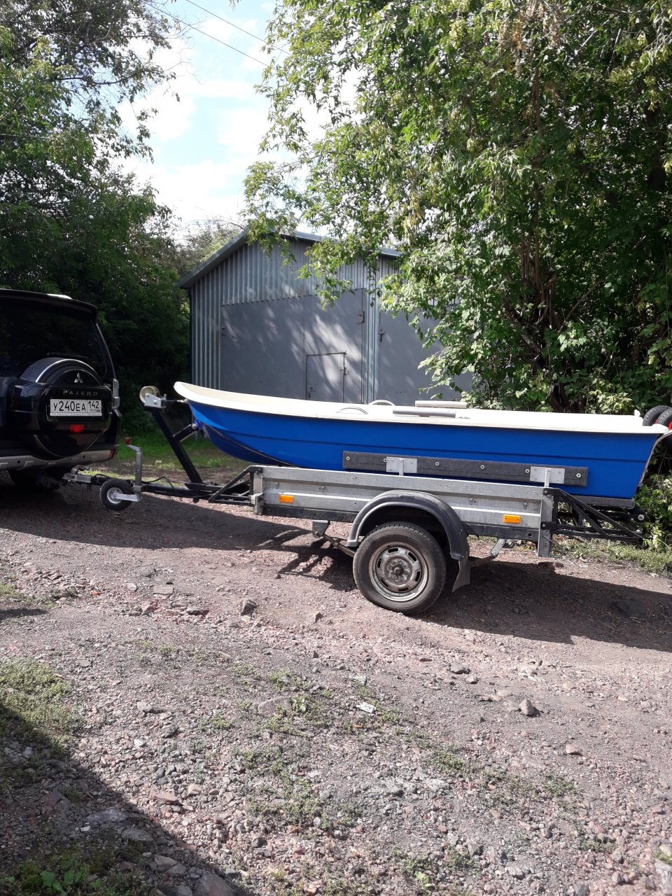

Здравствуйте.Хочу написать и показать отзыв о приобретённой в прошлом году лодки Легант 345.

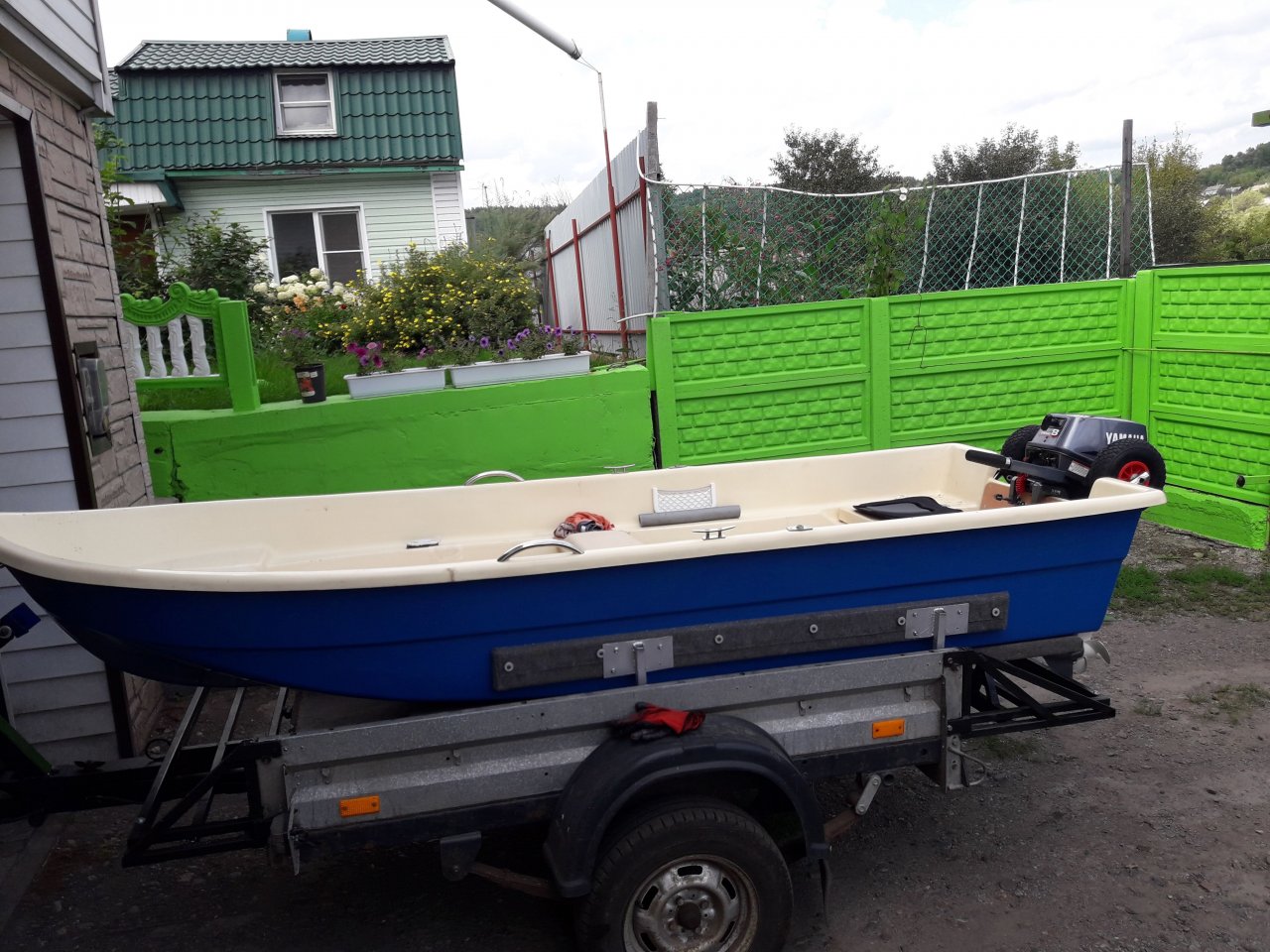

. Лодку выбрал в таком цвете мне очень нравится. Почему выбор пал на лодку Легант 345? Много времени провёл на форумах расматривая разные варианты пластиковых лодок и наконец по весу это важно и другим характеристикам мне понравилась Легант 345. После не долгих переговоров с менеджером и уточнения некоторых моментов лодка поехала ко мне. И вот я обладатель сего плавсредства......

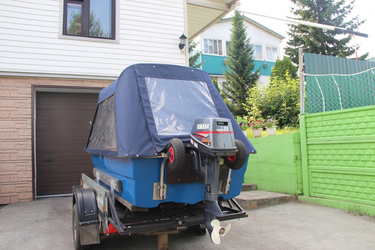

На лодку был установлен мотор 8 л.с. Ямаха.

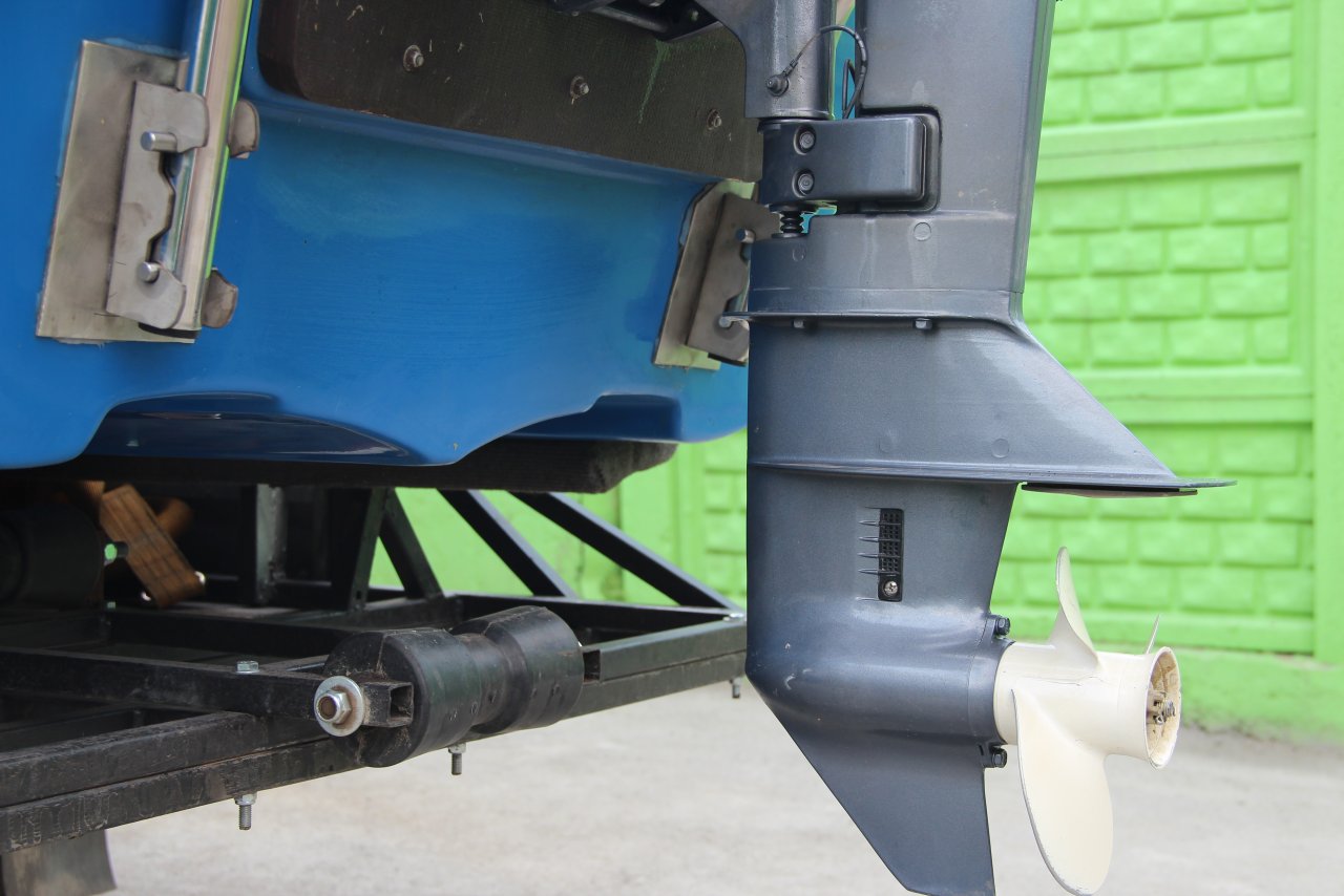

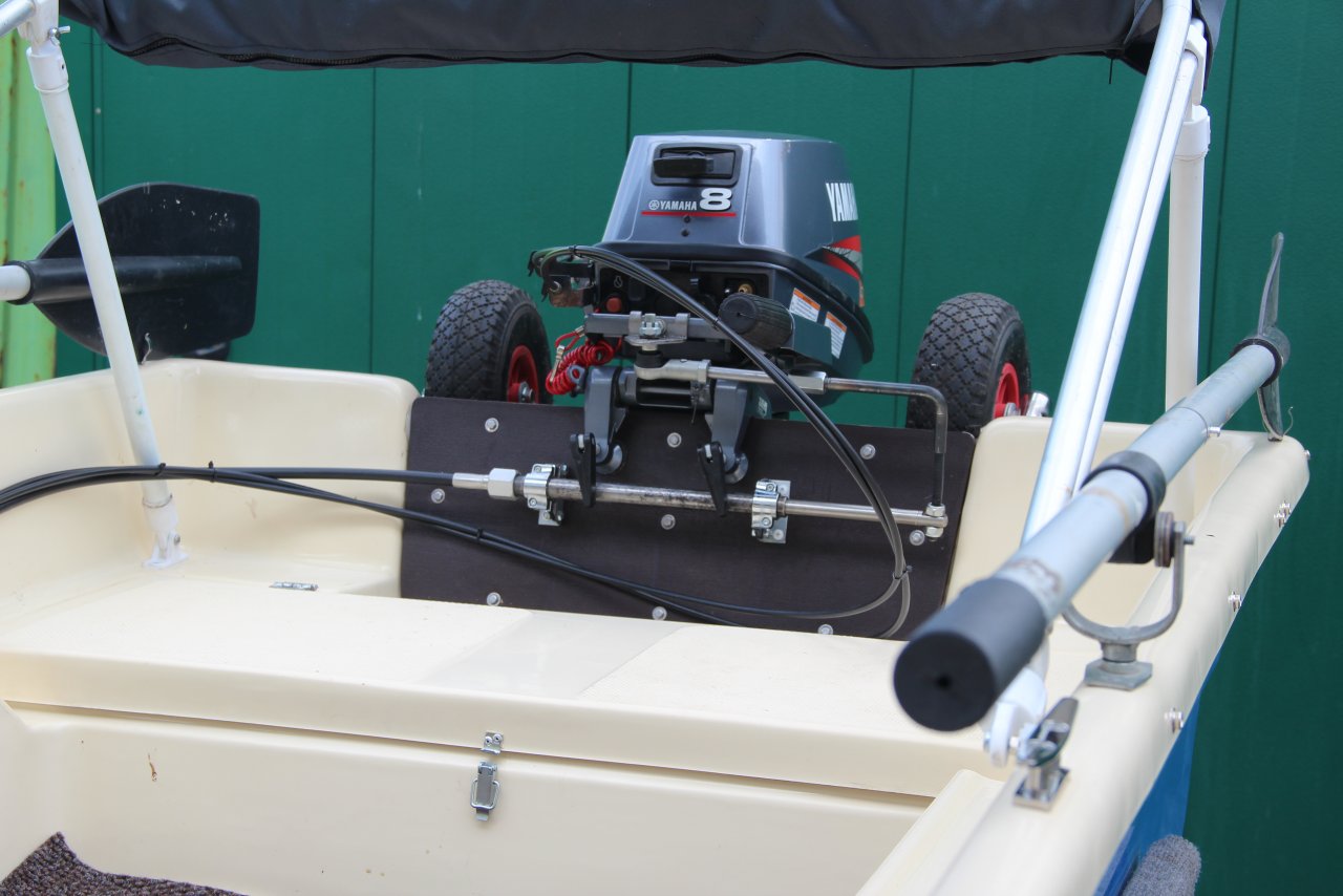

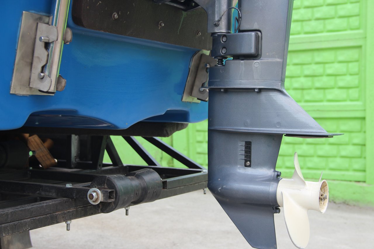

После первых испытаний стало ясно что далеко не уплывём. Лодка делала кобру и ни как не хотела выходить на глиссер. Пришлось думать что надо. Первое поднял транец на 4 см. и кавитационная плита стала на одной линии с килем лодки.

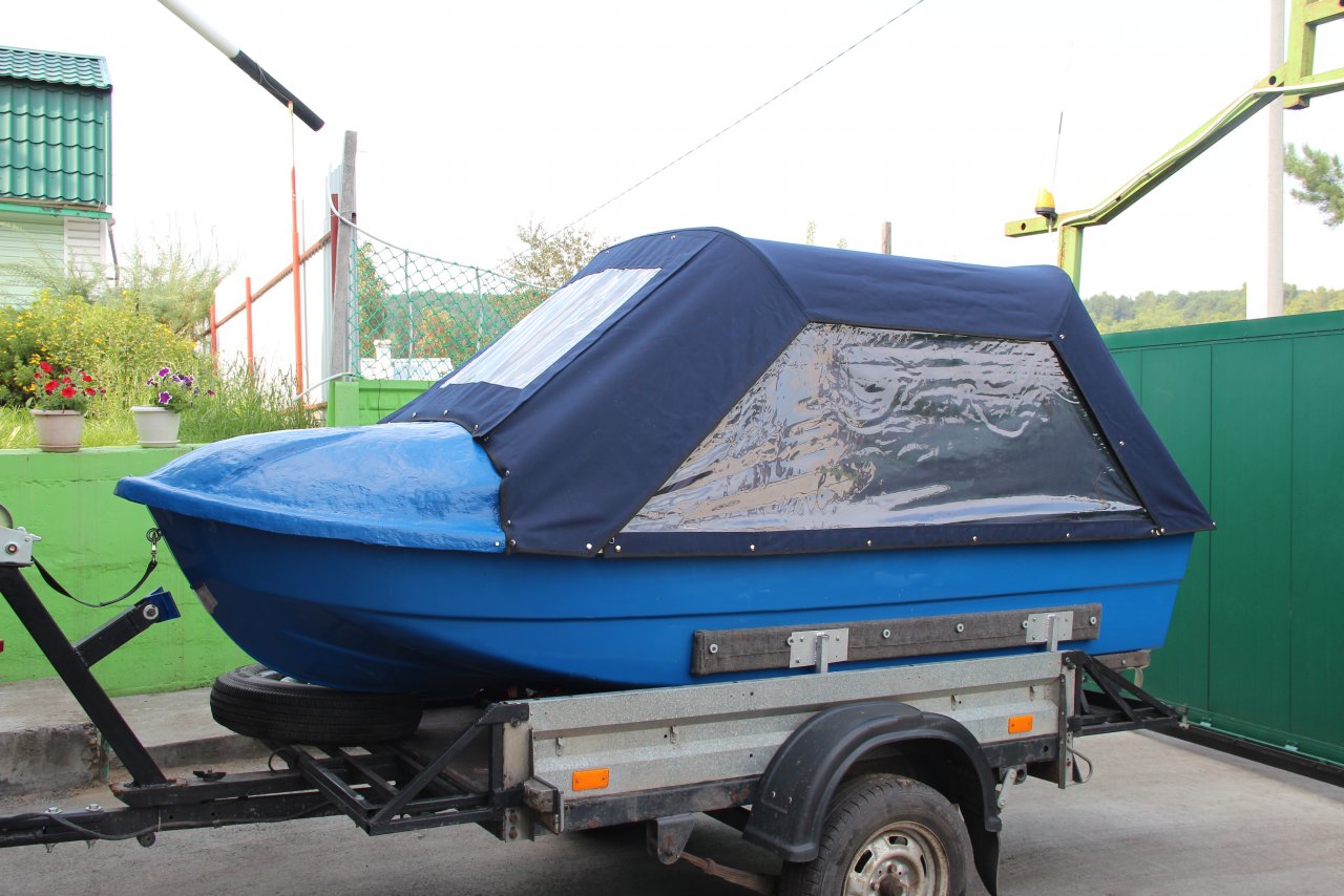

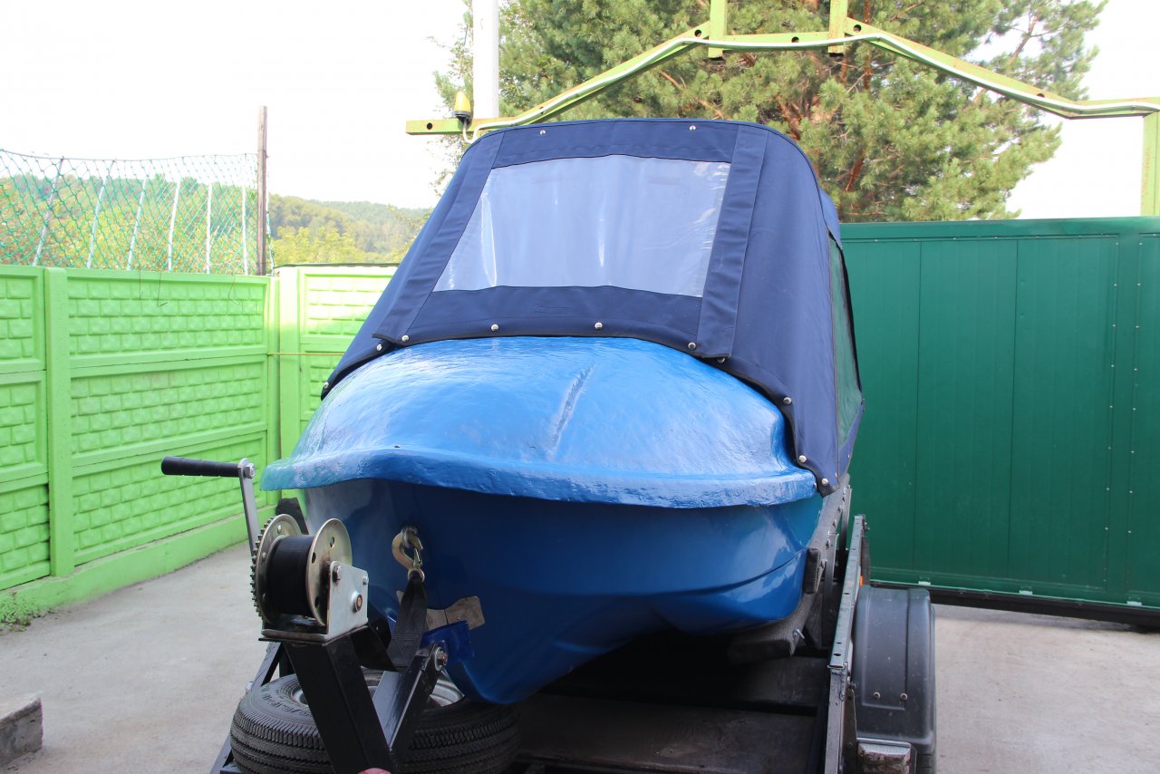

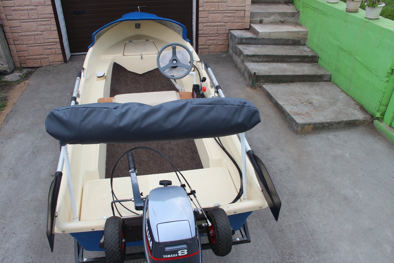

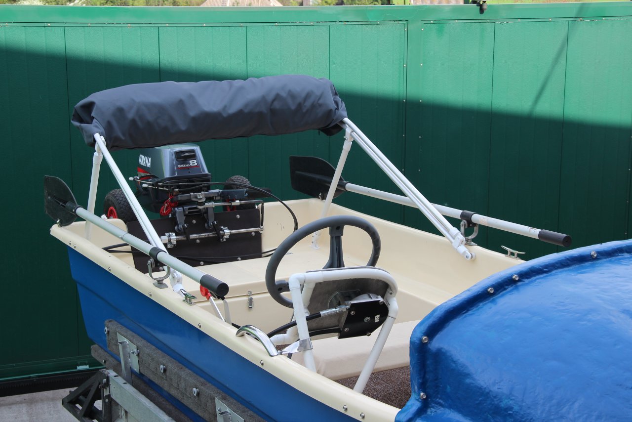

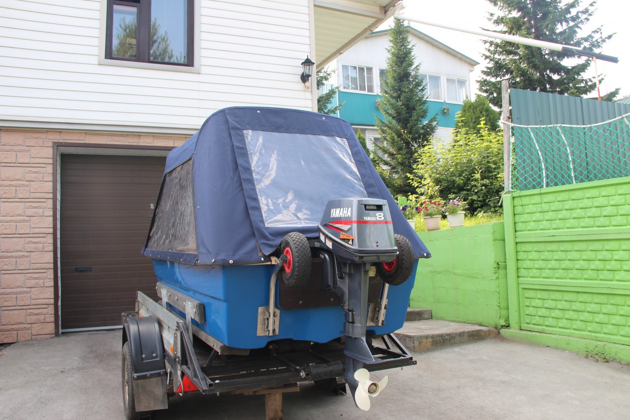

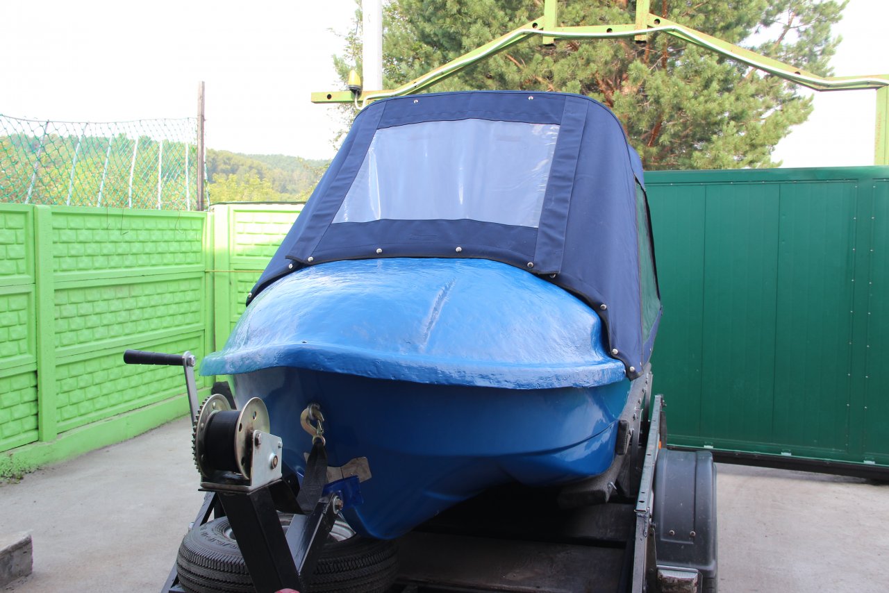

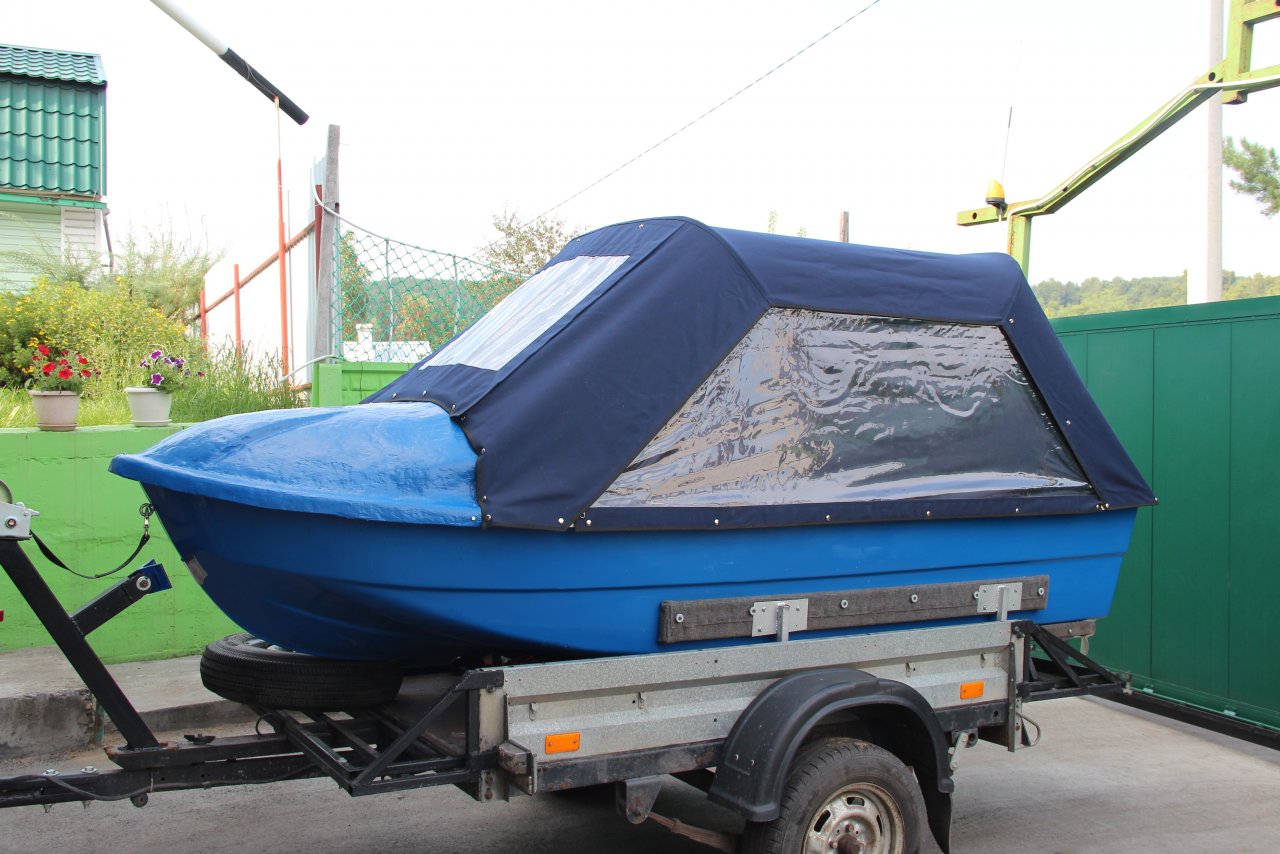

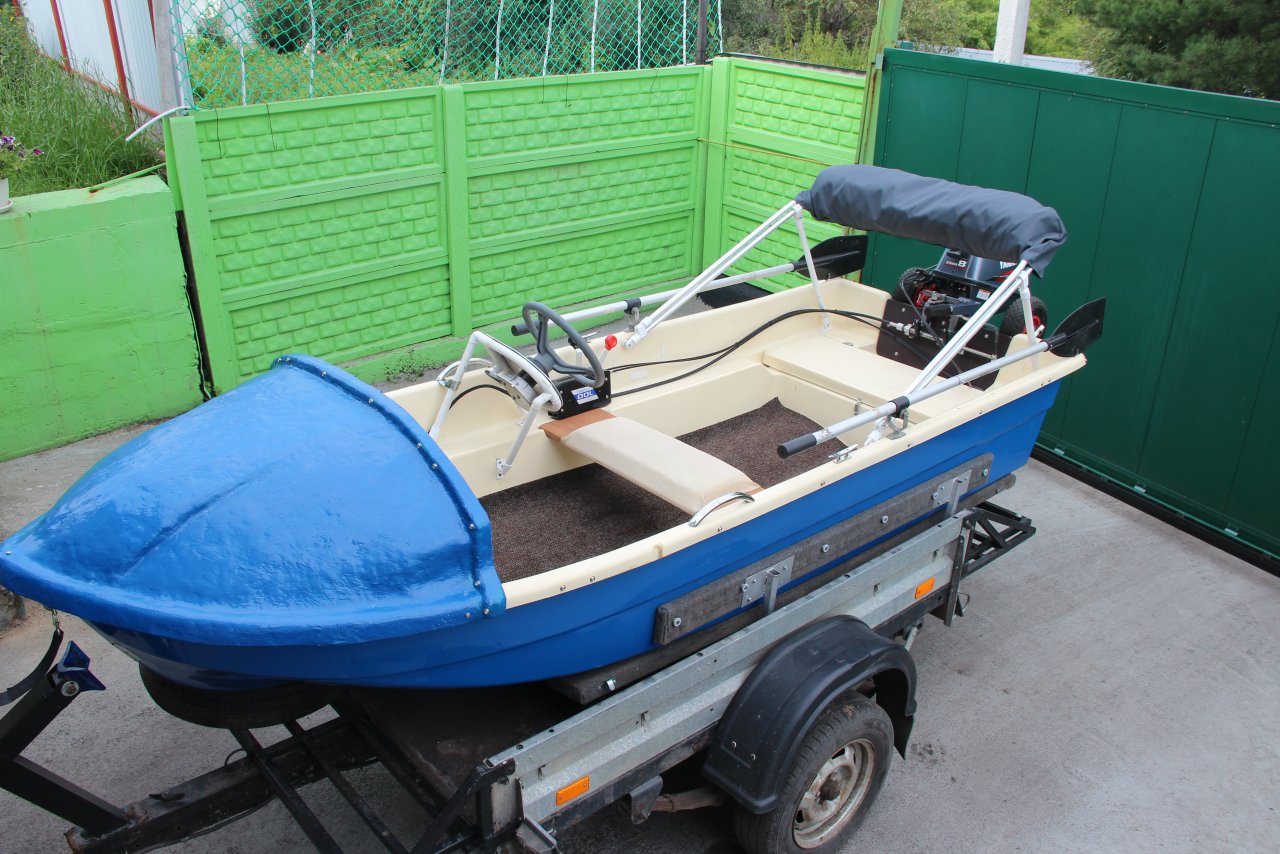

Снова на воду и опять не то, лодка стала опускать нос, но с набором скорости начиналось сильное дельфинирование, пришлось менять угол наклона двигателя относительно транца переставил шток на самое дольнее отверстие,т.е. низ ноги двигателя отодвинулся от транца максимально и развесовку в лодке поменял. На заднем рундуке сидеть не удобно и рулить, пришлось делать дополнительное сидение и двигать его. Поставил телескопический удлинитель на румпель пересев ближе к середине лодки и о счастье. Лодочка Легант полетела, моментальный выход на глиссер и скорость по навигатору двоём 34 км., в одного 39,при загрузке тела в одного 90кг. 15литров топлива и примерно 15 кг шмурдяка. Далее захотелось комфорта и больше удобства т.к. рыбалки продолжительные в несколько дней. Поставил транцевые колёса,стало удобнее сбрасывать на воду, переделал курганский прицеп под перевозку Леганта, установил лебёдку для установки на прицеп и заказал и установил тент,для этого за зиму сделал капот......

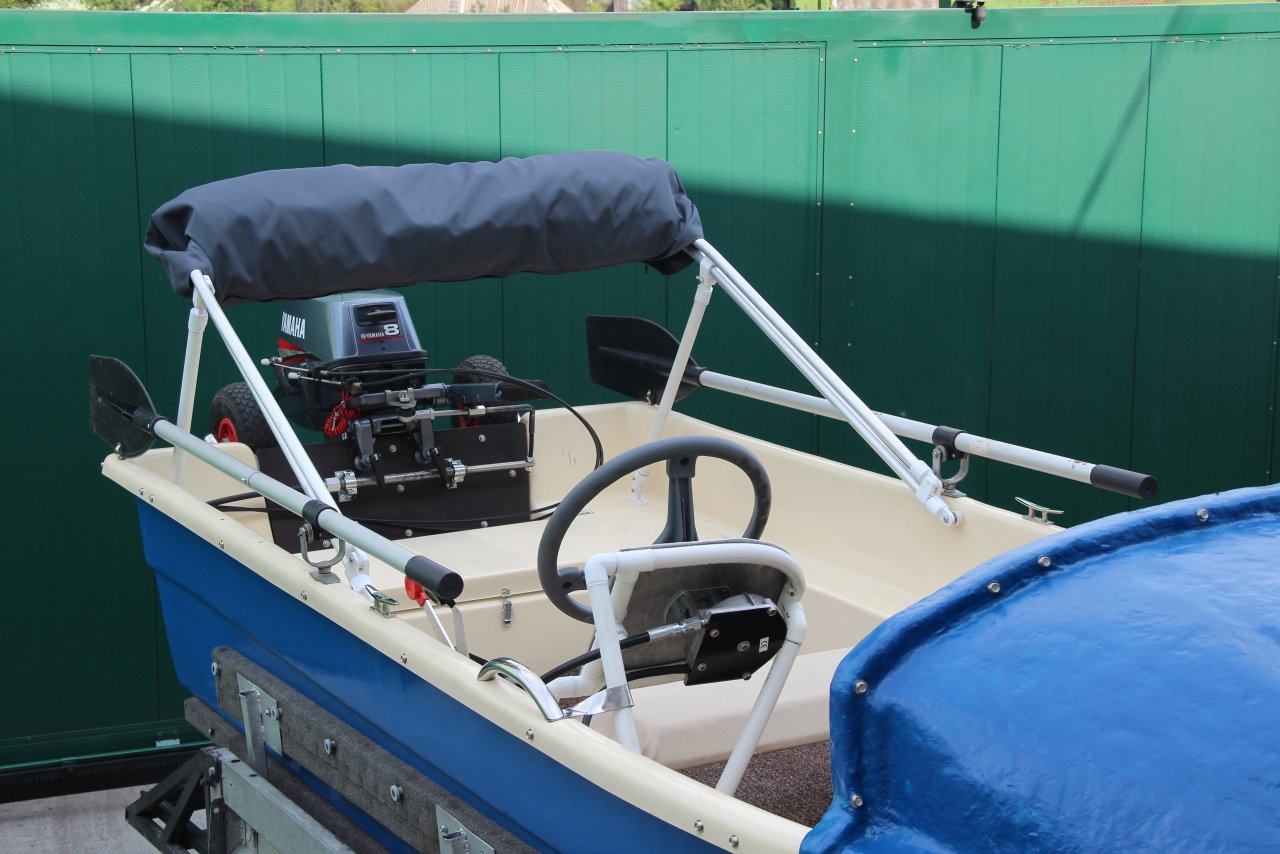

Далее практика показала что с удлинителем румпеля рука отваливается уже через 10 минут хода, очень не удобная поза, поэтому решил ставить дистанцию и воплотил в жизнь , благо лодка представляет много возможностей,в результате получилось очень удобно, функционально и комфортно.
