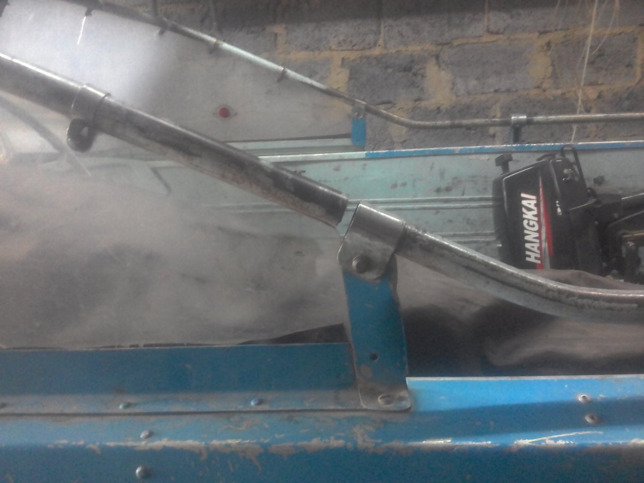

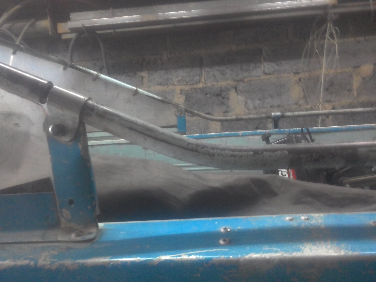

Насколько понял уже всё прояснилось, эта проблема и меня коснулась, средняя часть отошла вперёд, надо чинить.

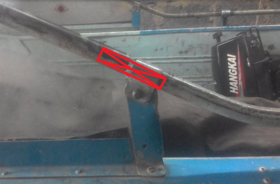

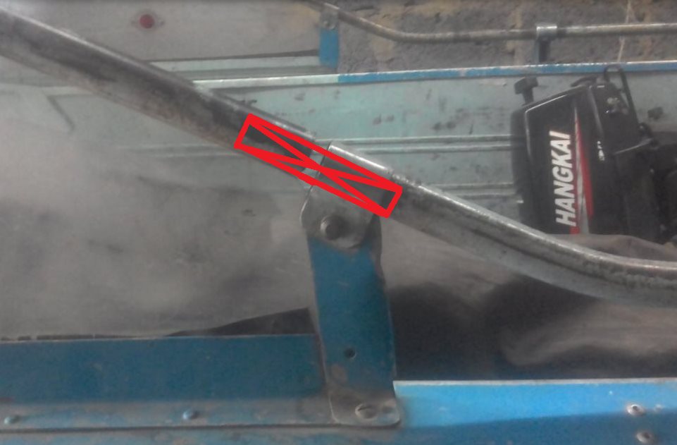

.......... эта проблема и меня коснулась, средняя часть отошла вперёд, надо чинить.
Вот именно о таком я и говорил выше, чтобы этот косяк предотвратить, это соединение надо собирать через вставку\ втулку.

Там достаточно жёсткости, бортовые на стойках очень крепко стоят, а вот соединение которое под хомутом, слегка слабовато, по тому и советую его сделать через вставку\ втулку, получается "монолит".
И еще добавлю. Родные усилители под стойками слабоваты я под них изнутри вставки делал из дюраля 3мм, а два вообще менял в свое время.
