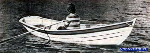

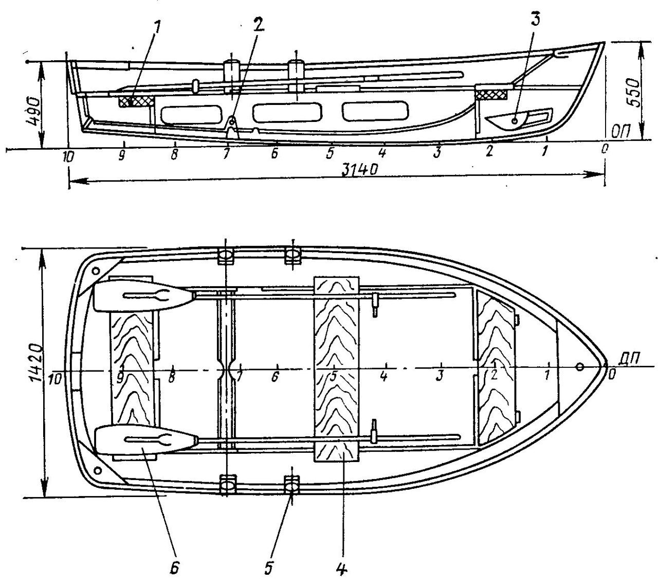

Чем короче, тем больше осадка и меньше плюханье на волне? Но если лодка короче, значит будет больше зарываться нос в большую волну?
Уже больше недели пытаюсь разобраться для себя, какой размер и какие обводы лодки мне нужны. У нас на воде либо ПВХ, либо советские тяжёлые кастрюли. Нет возможности хотя бы со стороны увидеть, как различные легкие плоскодонки ведут себя на волне.
Из опыта нынешней своей лодки понял, что нужна гораздо большая ширина для остойчивости. Но в то же время за рыбалку мне нужно 4-7км веслами поработать. С большей шириной наверно и больше сил буду тратить на греблю. Только вот насколько больше? Ответ наверно смогу получить только после постройки новой лодки. Но если вдруг окажется, что грести на ней гораздо сложнее, начинать думать о постройке следующей лодки?
Гораздо проще не морочится и купить готовую лодку. Но с нужными мне характеристиками и адекватной ценой не могу найти. А если купить и переделывать под себя, то наверно уже лучше построить с нуля самому.
В инете пересмотрел огромное количество лодок.
Сейчас больше всего нравится проект " лодка скиф для дачи и рыбалки"
206281
В первую очередь нравится простотой постройки. Но не могу найти видео (или хотя бы комментарии владельцев подобных лодок) о том, как себя ведёт лодка на якоре и при гребле в волну 30-40см.

Скажите,для Вас такой тип лодки принципиален?И принципиально без мотора?Это нужно знать,прежде чем пытаться дать вам совет...

Мне важен не тип лодки, а ее характеристики. Остойчивость, чтобы можно было стоя нормально переместиться с носа к корме к примеру. Сейчас это происходит вприсядку. Уже несколько раз чуть не кувыркнулся. Лодка загружена в основном 200-250кг (я 120кг, жена 70 кг и всякое рыболовное барахло около 50кг). Важно расположение банок. Обычно я сижу на корме, а жена лежит на носу. Потому нужна лавка только в корме и низенькая по центру для гребли. От центра лодки, до самого носа не желательны сильно выступающие элементы для удобного лежания. Вес лодки ( без пайол и весел) максимум 75 кг. Длина лодки 3-3,7м.
Мотор конечно хочется. Но это повлечет получение прав на управление. Если и будет в будущем у меня мотор, то стоять он будет скорей всего на какой нибудь советской алюминьке. Потому сейчас не рассматриваю постройку лодки под мотор. Да и гребля мне скорей в удовольствие, чем в тягость.
