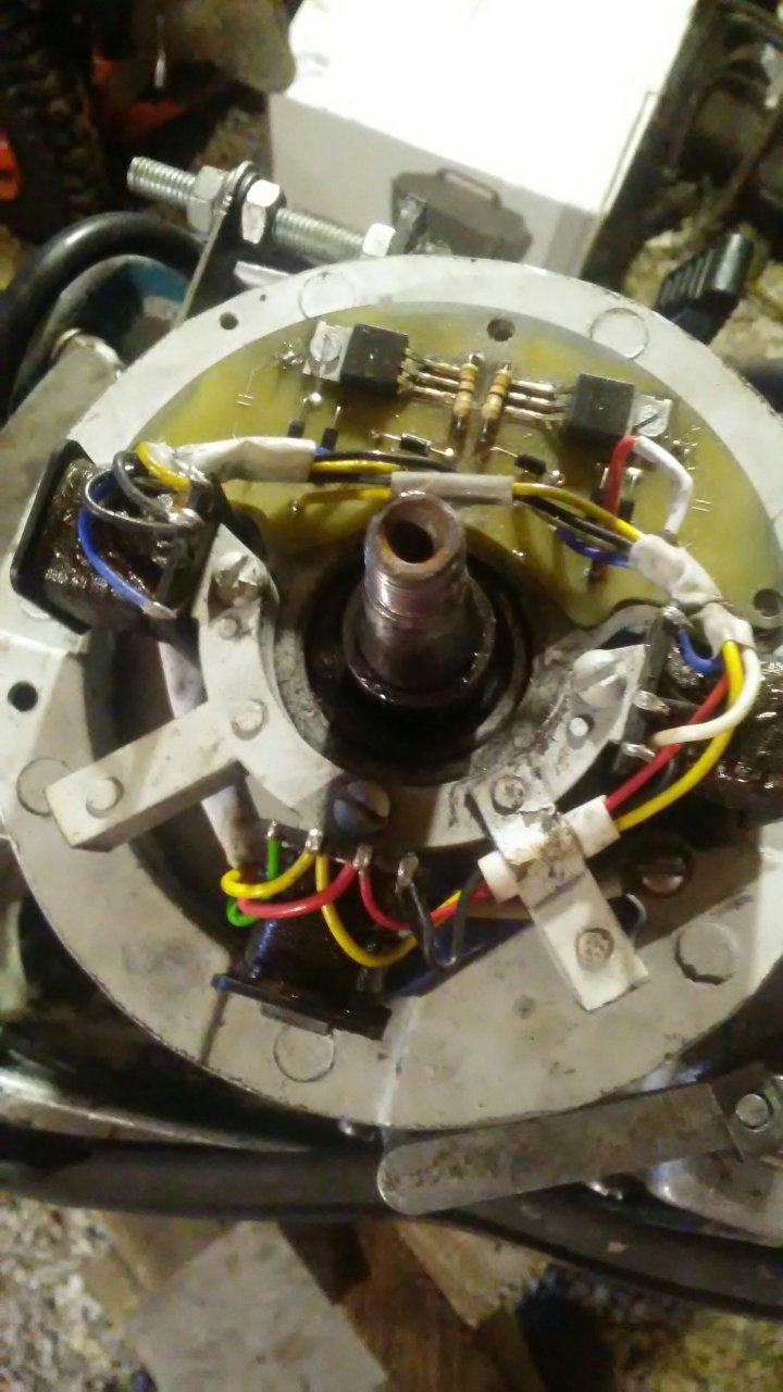

Но шпонку у вас не проворачивало, движок с переборки. Значит само основание зажигания умудрились поставить так что искра бьёт не там где надо.
Снимите маховик, сфоткайте зажигание по подробней.

Автору был задан вопрос о зажигании, но ответ - электронное.... Какое, стоковое, чья-то самоделка, на каком основании МБЭ или МЛ-10.... Уже вторую неделю бесполезных гадалок, ни одного фото, ни видео, ни внятного описания или ответа. Написал бы лучше на ТНТ экстрасенсам, они может быстрее помогут. Это еще одна мусорная ветка, которая не несет в себе ни какой полезной информации.

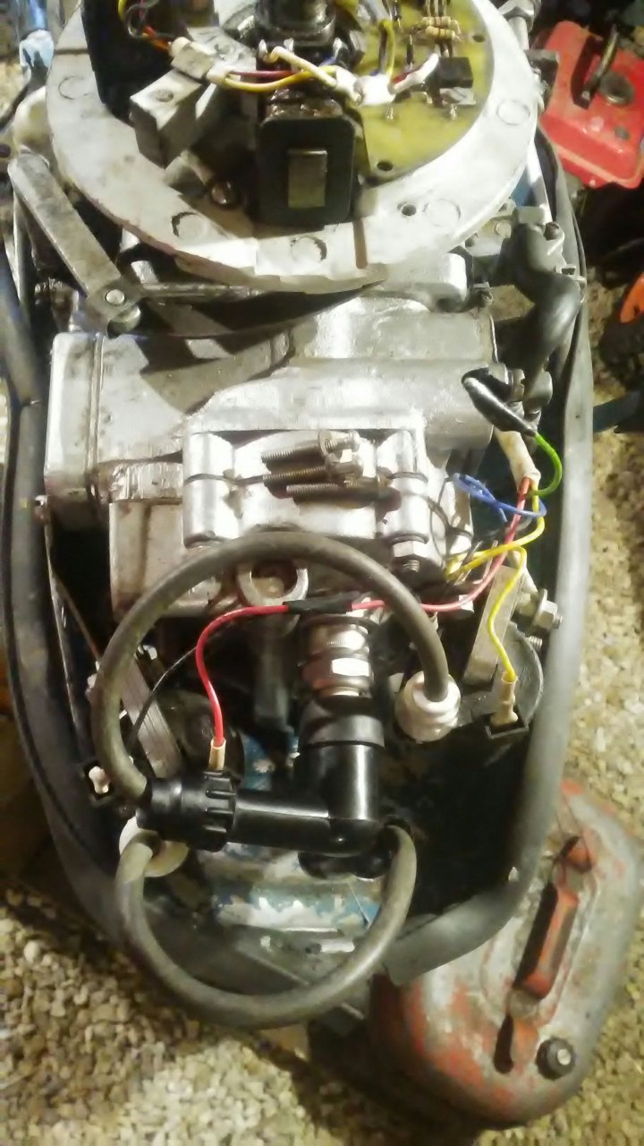

Всем добрый день!! Сегодня добавлю фото, просто не каждый день отслеживаю, т.к. не могу всё свободное время посветить мотору

Если искра есть, то судя по фото зажигания, она в правильном месте. Кулачок от контактного зачем оставлен?
Pashtet1705
02.08.2019
24
Челябинск
280
Ветерок 12
Так было на прошлом коленвале, втулочка стояла я такую же выточил и поставил сюда, так как с мотором столкнулся первый раз
