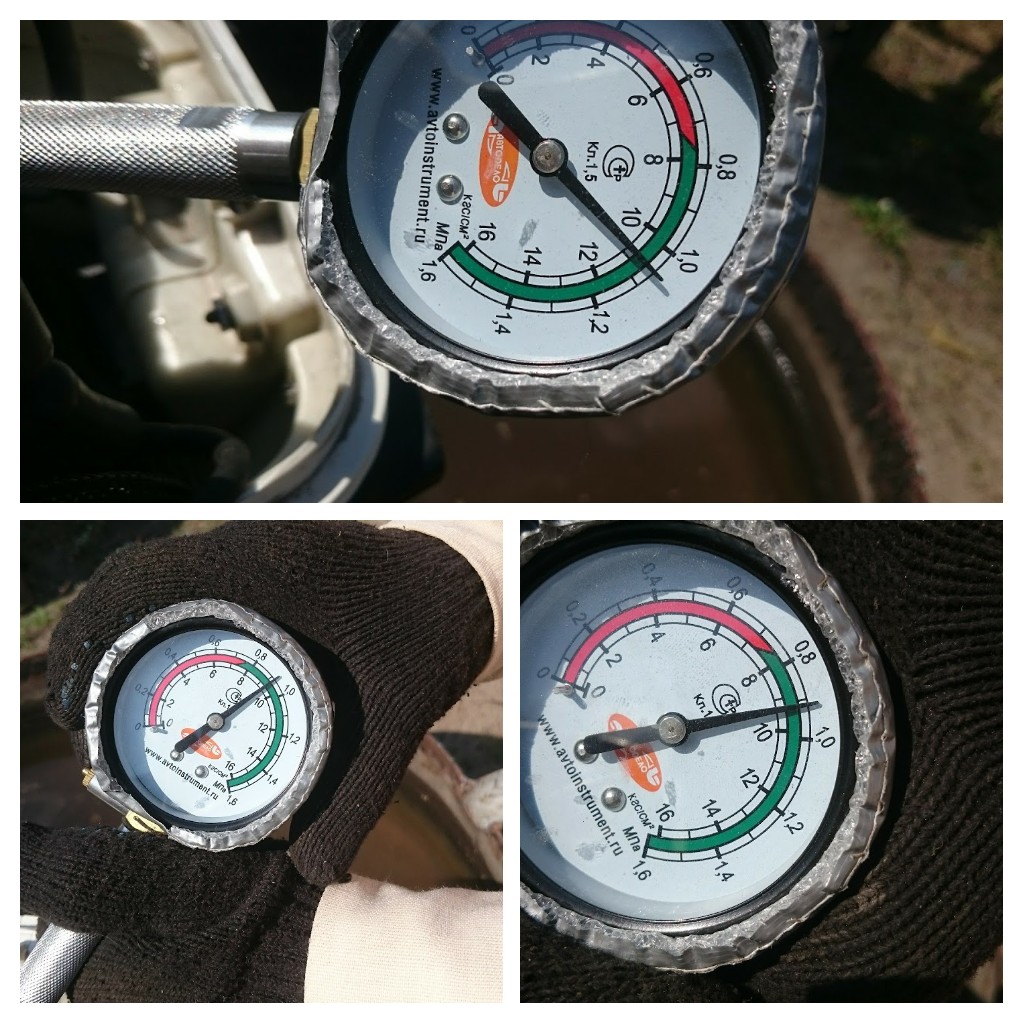

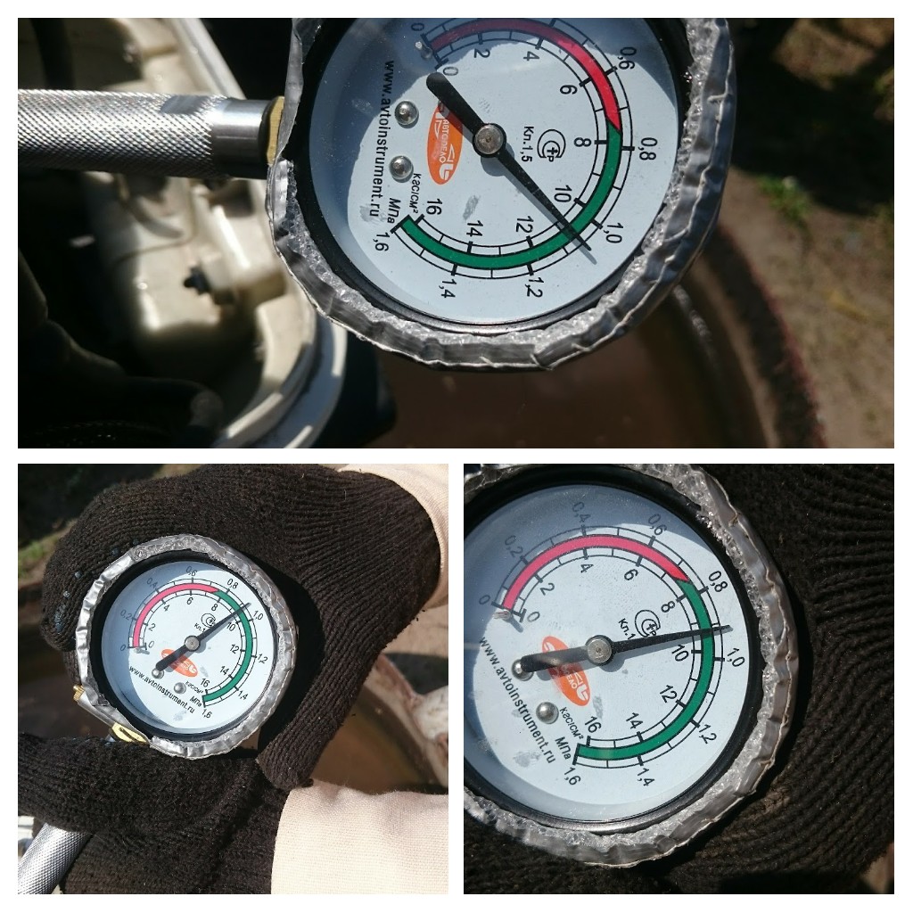

На счёт компрессии я могу поспорить. Свой Джонсон брал в 15ом годе - давление было по 7,6 в каждом горшке, через пару лет купил на авторынке компрессометр и вуаля , на фото всё видно 159621

А о чём спор ? У компрессометров +/- килограмм - это нормально, у первого был минус, у свежекупленного плюс. Если бы одним и тем же, тогда и сейчас.

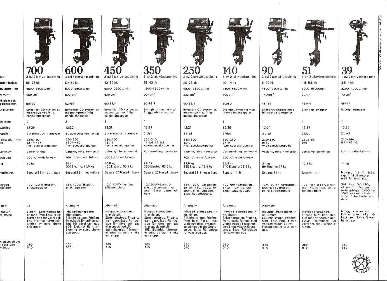

А как вот этот Model Number :T9.9BMS, T9.9BML Вес 27 кг
160280
4 200
Сергей Б
09.12.2017
5 412
1 604
А нету.
Тоже нету.
Это скорее всего статья - введение в заблуждение с целью получения прибыли.

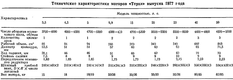

И как Терхи-23 мог весить 31 кг? Утерянные технологии?
Георг Ом
01.07.2016
6 210
2 048
Богородск
Ничего не утеряно. Очень даже современные технологии с алюминиевыми целиком цилиндрами с хромировкой поверхности как у триммеров и бензопил или с более автомобильными технологиями Алюсил.

Из таблицы получается что Терхи 23 весит около 38,5 кг. Вообще ничего революционного.
Андрей-3-1
11.09.2016
2 558
1 235
Какая революция в 70-х годах? А вес всё же хороший!
Расход топлива тоже интересный.
