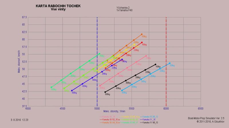

Всем привет.
Информация для статистики:
Имею аналогичный комплект. Ю2-F40fetl. Загрузка - водитель и пассажир (по 80-90 кг). Бак (литров 15 бензина и аккумулятор в носу.) Мотор на 1 см ниже днища. Киль подрезан до заклепок на длине 30 см.
На АКП мотора стоит гидрофойл (спасаемся от дельфина).
С винтом 11*15G на максимуме обороты 4800 скорость 45. (винт потертый и кромки имеют незначительные дефекты)
Взял попробовать 11 1/8 *13G. Обороты 5200 скорость 48 км/ч.
Предполагаю дальше пробовать уменьшать диаметр - пробовать 10*15. Не ошибаюсь ли? Руководствуюсь результатами "Симулятор "лодка-мотор-винт" от Глухова (которому отдельная благодарность). картинка - во вложении.
Вопрос к Ильичу- какая скорость на твоем комплекте (Ю-2 Яма с 10 3 /8 х 13G на 5900 оборотов)?

Всем привет.
