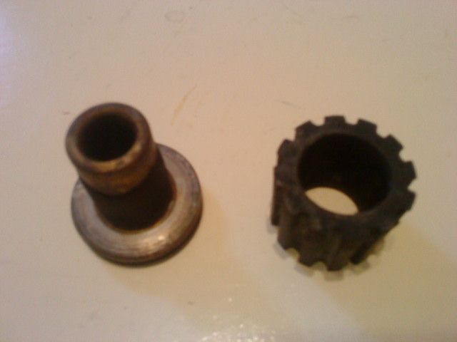

Демпферы винтов на советских моторах проблемой вроде небыли... провернулся? - взял другой винт и поехал :D ... ну или просто заменил демпфер на новый(благо недорого) и всё :pardon: ... А, вот столкнулся с проблемкой на Сузуки DT4 и "просто купить" новый демпфер = 1380р. + пересыл :shock: ИМХО крутовато! :( ...

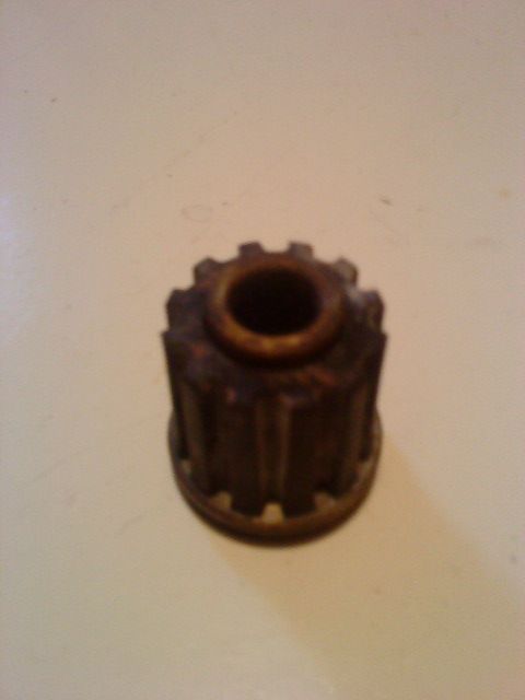

Вот так он должен выглядеть:
и то, что осталось :
На фото видно, что на втулке(похож латунная) остался слой "приваренной" резины... у кого какие мысли или есть опыт "лечения" такой оказии?... велкам! :D

Может попробывать его чем-то приклеить!!

Попробуй на эпоксидку и в 3-4 местах просвели дырочки и вкрути маленькие шпонки, или вместо эпоксидки высокомолекулярный клей! Думаю, мощность не велика, будет ок!

Кир спасибо... Мысль такая есть.. но самое главное - ЧЕМ? :unknown: ... склеить то надо резину с латунью :? ... причём "намертво" ... вот и "вынос мозга" :crazy:
С шпонками вопрос рассматривается, а вот про малую мощность... а, если слегка за песчанное дно?... не.. надо делать крепко :yes:

К идее со шпонками... засверлить под 2-3мм. винтики, нарезать во втулке резьбу(метчики такие имеются) и притянуть(вместе с клеем) резину к втулке, а лишнее в отверстии втулки спилить круглым напильником, ну или подогнать сразу винты коротенькие, чтоб после затяжки не выступали и их(винты) тоже на фиксатор или клей... так-так-так... надо подумать :yes:

:hahaha: Нууу... ИМХО всё должно иметь рациональный запас прочности :yes: , а если я его на мелколодочке захочу использовать? :pardon: ...

:eek: Ну уж вам не угодишь - милости просим за новым демпфером, :hahaha: ну а если серьезно подумай , винт винту рознь, у тебя вон тонкий слой резины, а на Вихре 2 см я бы там точно шпонки понатолкал!

Так и я про "шпонки", только из винтиков, т.е. сквозь высокие зубчики ввинтить во втулку винты 3мм. по 3 штуки в зубец, опилить головки(если будут великоваты) через один зубчик - 6 "зубчиков" засверливать или через два - 4"зубчика" = как раз всё сростается! :good:
Вот теперь определится с водостойким суперклеем, который "намертво" сцепит это всё :?

Те, что на циакриновой основе?... так вроде они "колкие"?... ну в смысле не эластичные... или ты про другие?

Нет, ты что, цианакрилат содержится в супер клея типа (момент 5 сек), жто совсем не то!
В составе должно быть : натрийалюмосиликатная и алюмосиликатная системы. Что-то подобное. Эти клей держат раза в 3 лучше эпоксидки!

...В составе должно быть : натрийалюмосиликатная и алюмосиликатная системы. Что-то подобное. Эти клеи держат раза в 3 лучше эпоксидки!
...Ну и на пример:... Кир чего искать то? :unknown: :)

:? :good: 20грамм по 250 руб. Например Cyanofix или Loctite. хз если найдешь конечно, если нет то попробуй для начала эпоксидкой (только качественной)!
Паксипол это моментальная эпоксидка, (для справки) по прочности уступает обычной!

пробовал все это только на 30ку! Ерунда получилась!

В смысле ВСЁ?... Вить, у тебя же не шлицевой демпфер на винте был... а, ты механически демпфер в сумме с клеем пытался закрепить? :)

Думаю после хорошей обезжирки, полиуретан с адгезионным (стекольным ) активатором может прокатить.. В Автомобильных темах сильно прослеживается.. со срезанного стекла попробуйте пошкрябать!! Только опять встаёт вопрос цены....

я просверливал потом болты вставлял и протачивал чтоб по шлицам номально на вал вошло но газку даеш и и рвет

Мммм да... :( :? ... ну бум надеятся, что 4-5 л.с. такого не сотворят :yes:

Что-то я не помню, чтобы поперечные штифты (или шпонки, как вам будет угодно) служили долго, а не дорвали амортизаторную резину окончателно в гребном винте. Это же не крыльчатка в помпе, где почти все так делают. Когда в 60-х годах в Вихревском гребном винте проворачивался демпфер из-за слишком маленького натяга (всего 1мм была разница между отверстием в ступице и демпфером), а запчастей в магазинах ноль, все умельцы вставляли пальцы из очень твердой резины между ступицей и новой втулкой-переходником с вала на винт. Втулка бронзовая с буртом, чтобы не выдавливались пальцы, в винт вставлялась плотно, но не прессовалась. Работали пальцы долго, хватало на несколько сезонов. У меня до сих пор сохранились две такие втулки новые, не использованные, так как в продаже тогда появились и ГВ и демпферы к ним и уже с большим натягом.

Это решение по типу мультипитча, у меня и моих знакомых таких втулок небыло, а вот ввинченые на "Момент" или БФ-6 винты(Ф3-4мм. непомню) с потай-головкой в середину каждого из 3х резиновых выступов на стандартном демпфере очень даже прекрасно восстанавливали всё на свои места :yes: ... вот только после этого демпфер провернуть уже сложнее, винтик то не резиновый не сплющится :pardon: , но зато прям "на коленке" на острове... ручная дрель(или раскалённый на огне гвоздь)+винтик+отвёртка(или пинцет с молотком)...быстро, дёшево и надёжно :D ...
Но это всё про стандартный Вихрёвский демпфер, а с иноматерью,чтоб её, такое нифига не прокатит :(

88 или welcon contact 1401 или1403

Клей БФ-88 очень даже хорош при горячей сушке и тем более при вулканизации. Его использовали в конце 50-х и начале 60-х годов в организации п/я 40: обклеивали фонари из алюминиевого сплава истребителя СУ-9 губчатой резиной для шумопоглащения. Теперь это известное всем авиационное объединение имени Ю.А. Гагарина в г.Комсомольске на Амуре.
